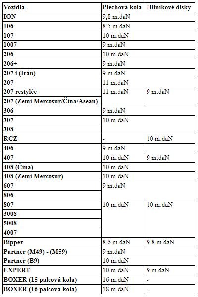

Fruktis Odesláno 2. srpen 2019 Odesláno 2. srpen 2019 @Šindy 73 Tady nějaká tabulka je. Peugeot obecně 100, vybrané modely trochu nižším...Já je teda utahuju ručně křížovým klíčem a ještě se mi nestalo abych nepovolil nebo se mi šroub povolil.. Citovat

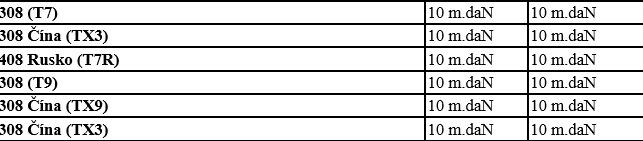

Šindy 73 Odesláno 8. srpen 2019 Odesláno 8. srpen 2019 (upraveno) Dnes jsem dostal primo z peugeotu toto: Upraveno 8. srpen 2019 uživatelem Šindy 73 Citovat
Pe.Tr Odesláno 8. srpen 2019 Odesláno 8. srpen 2019 to si vynasobis 10 , tzn utahujes na 100Nm Péťa ohodnotil 1 Citovat
Hafity Odesláno 8. srpen 2019 Odesláno 8. srpen 2019 Neboli utahuješ na "deset kilo" , jak by děl starej praktik (profesně i věkově)…. Citovat
