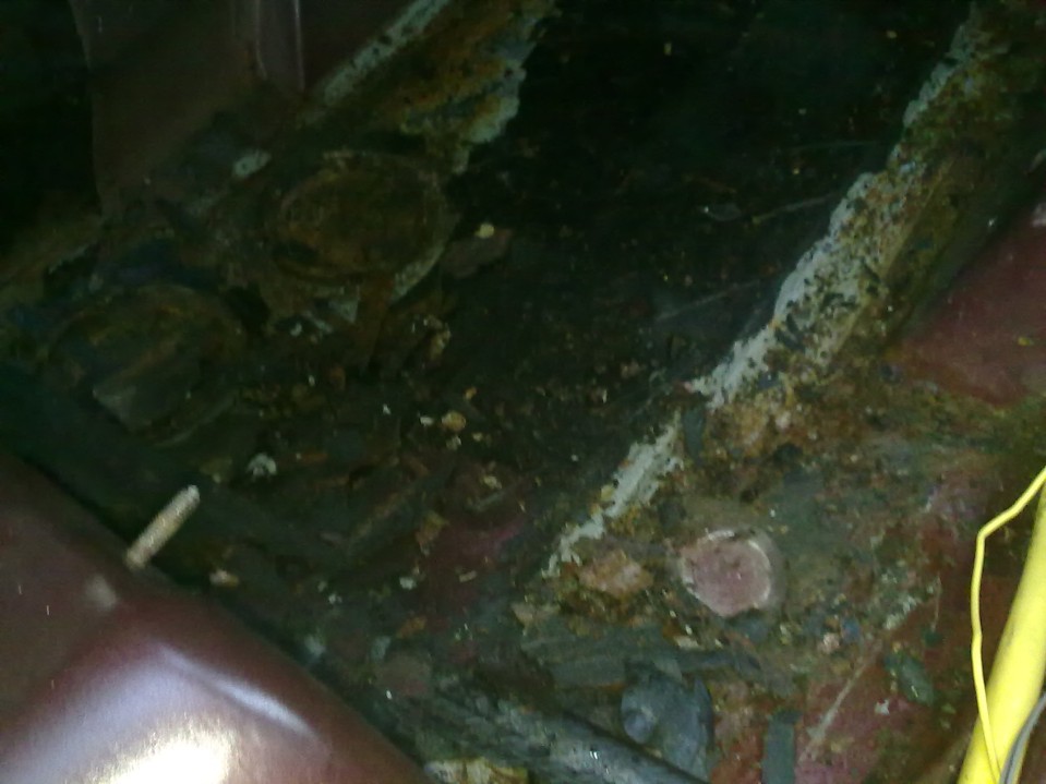

kovi Odesláno 13. květen 2011 Odesláno 13. květen 2011 Koroze pod zadní pravou sedačkou, je i sežraný plech na sedačce. Kdo je v tom se mnou? http://img198.imageshack.us/img198/4573/p1010346co.jpg http://img101.imageshack.us/img101/4788/p1010344tt.jpg Nejdou mi zobrazit obrázky, tak aspoň odkazy [upravil dne 13/5/11 08:37 kovi] [upravil dne 13/5/11 08:39 kovi] Citovat
Slayer Odesláno 13. květen 2011 Odesláno 13. květen 2011 jo jo .. tak to mám taky. Se na to chystám teď někdy Citovat
MJSytic Odesláno 13. květen 2011 Odesláno 13. květen 2011 To skoro vypadá, že je to chycený zevnitř. Neteče ti tam voda? Taky jsem to kdysi řešil a koukám, že jsem udělal dobře, že jsem to nenechal být [upravil dne 13.5.11 09:48 MJSytic] Citovat
FrantaCV Odesláno 13. květen 2011 Odesláno 13. květen 2011 Jak na ty fotky koukám, tak tady už pomůže jen vyříznout, vyvařit novým materiálem, z vnitřku nalepit asfaltovou fólii a ze spodu natříkat pryskyřici. A hlavně - podívej se kudy Ti tam zatéká, jinak po čase skončíš stejně. Citovat
kovi Odesláno 13. květen 2011 Autor Odesláno 13. květen 2011 Tam je nahoře odvětrávací otvor takovej plastovej, tak ti tom asi teče nebo to jde přes vršek nádrže a pak to tam pěkně šplouchá, nevim. Uvažuju, že to vystříhám a vezmu to laminem, než plechem. To koukám, že nás je víc. Poradtě kdo jak to pořešil? Díky Citovat
majo30 Odesláno 13. květen 2011 Odesláno 13. květen 2011 Určite ti tam zatekala voda do vozidla. A maš to už deravé? Ja by som to v tomto mieste vyčistil, natrel nejakou kvalitnejšou farbou, potom by som vytvaroval plech a ten tam nanitoval s tým, že by som pod neho dal nejaky pružný karosársky tmel. Citovat
zolco Odesláno 13. květen 2011 Odesláno 13. květen 2011 Aj ja som to mal skorodované,prebrusil,a prestriekal som to.sedačka bola tiež chytená,aj z pravej,aj z lavej strany. Citovat
Charlie 1 Odesláno 13. květen 2011 Odesláno 13. květen 2011 taky to mám rezatý a v sedačce v plechu je díra,horší je ta menší část,taky se na to chystám,asi odrezovač,základ a dam tam body a snad to bude dobrý..... Citovat
kovi Odesláno 13. květen 2011 Autor Odesláno 13. květen 2011 já to mám už skrz, dám sem zvětšeninu http://imageshack.us/photo/my-images/852/p1010345dra.jpg/ [upravil dne 14/5/11 12:00 kovi] Citovat

Stifler Odesláno 27. květen 2011 Odesláno 27. květen 2011 Tak na základě ozzyho rady jsem sundal sedačku a mám tam krásně čisto. No, čisto tam moc nebylo, v místech, kde jsou v sedačce otvory pro pásy byl bordel a pod dvěma černýma kulatýma záslepkama (je vidět na fotce ten první, druhý kryje zadní pás) bylo spousta kamení - docela velkého! Tak jsem to vyluxoval a bylo hotovo. Ještě jsem tam našel dva čudlíky, které drží \"podlahový tapec\" v kufru a chyběly mi tam, tak jsem je vrátil na své místo a jsem hned zase o něco spokojenější. [upravil dne 27/5/11 16:06 Stifler] Citovat
kovi Odesláno 27. květen 2011 Autor Odesláno 27. květen 2011 Tak to vypadá, že jsem na tom teda nejhůř já, když vidim reakce a obrázek Citovat

stanlyman Odesláno 27. květen 2011 Odesláno 27. květen 2011 no ja to mam zatial bez korozie...no neviem ale nebolo by od veci najprv zistit preco to tam hrdzavie...ci uz preto ze tam zateka voda alebo z nejakeho ineho dovodu a az potom riesit odstranenie.....ja som to mal na 405-tke sedan ale to viem ze mi zatekalo cez kufor...co u kombicka sa cez kufor tam voda nedostane...:-) Citovat
jamall406 Odesláno 28. květen 2011 Odesláno 28. květen 2011 tady přidavam co jsem mel ja pod sedačkou a kobercem Citovat
