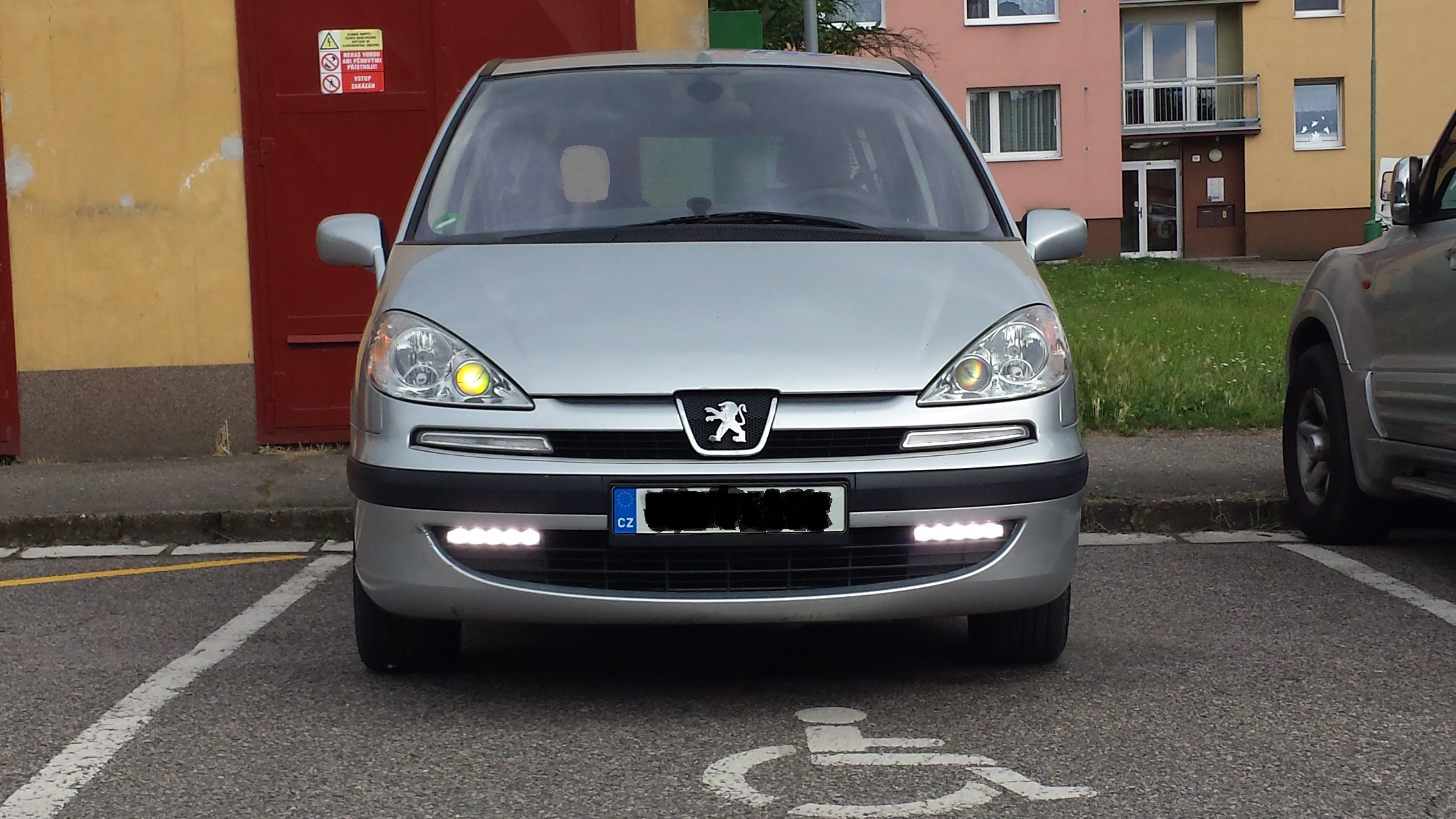

Můj styl denních světel zde byl podroben tvrdé kritice. Ale tento typ jsem namontoval protože ho mám vyzkoušený na asi 8-mi  vozech kam jsem je montoval a až na jedno svítí všem bez nejmenších problémů a to jedno je zlikvidováno po nehodě.  Beru je z AK a mají obj. č. DO CF12303 na pultě jsou za cca 1500Kč. Určitě by se dali sehnat i levněji ale dříve jsem laboroval i s jinými dodavateli řádově levnějšími ale výdrž i funkčnost světel byla mizerná.

Viděl jsem ty světla. Jediné co se mi nelíbí je, že jsou krátké. Já tam měl původně delší a to víc pasovalo k těm horním.
Jen taková technická připomínka, máš ty světla namontována podle pravidel ( vzdálenost od bočního obrysu max. 400 mm a vzájemně mezi světly min. 600 mm)? Já je mám totiž taky tak u značky jako Ty, jsou delší a jejich vzdálenost od bočního obrysu mám těsně 400 mm a vzájemně mezi světly mám 550mm (montoval to předchozí majitel).

 Po pravdě, ty montážní rozměry jsem tak moc do detailu neřešil. Kdysi jsem se na to ptal na STK a tam mi bylo řečeno že chápou že ne všude to jde montovat v intencích těch rozměrů aniž by člověk řezal nárazník nebo tak něco takže pokud se mezi ně vejde podložka RZ tak to stačí a musí to být homologované světla. A prakticky na všech autech kde jsem je montoval bylo umístění +- podobné a všechna auta už STK od montáže prošla bez výtky směrem k dennímu svícení.

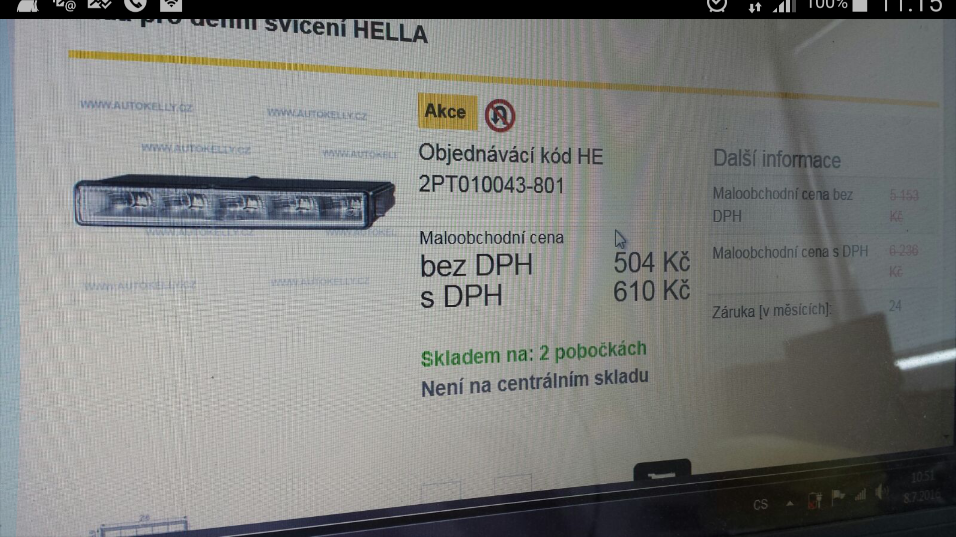

Já jsem zakoupil originální světla  HELLA pro denní svícení v Autokelly. Chce si to hlídat byla to sleva z 6200,-Kč na 610,-Kč to se podaří jednou za stol let takovou trefu. Zapojil jsem to dle návodu v balení přes relátko. Co se týče vzhledu posuďte sami dle fota, jinak co se týče aktivování světel při šeru resp. tmě tak to je jednoduché žádná dia není zapotřebí, vše se dá nastavit páčkou světel s klíčkem v druhé poloze. Podržet tlačítko na páčce  píp a je hotovo. Deaktivace opět stejně podržet tlačítko páčky a píp a je hotovo.

Přesně tak, jak sis to udělal jsem to chtěl taky. Dlouhá světla s pěti pořádnými ledkami a ne dvaceti nebo kolik jich tam dávají jiní výrobci. Akorát jsem to za rozumnou cenu nikde nesehnal :(. Měl jsi štěstí, tak ať dobře svítí.
