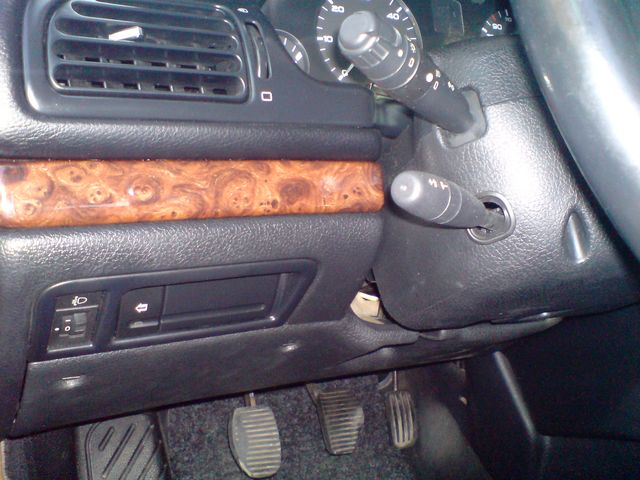

mark001 Odesláno 21. květen 2009 Odesláno 21. květen 2009 Cavte , uz mi konecne vcera prisiel posledny chybajuci kusok k tempomatu ... tlacidko zapnutia ...Prikladam aj finalne foto Citovat
