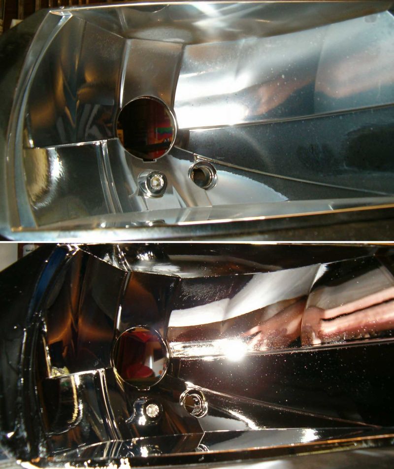

skeblo Odesláno 25. září 2012 Odesláno 25. září 2012 Tak isto sa chystam na tento ukon na mojej 406 ale bez rozoberania, predtym ma respekt chcem vybrat von svetlo dat dole vonkajsi plastovy obal vybrat ziarovky a naliat do paraboly so sklom teplu vodu zmiezanu s jarou a trosku potrepat. toto par krat opakovat a potom ju preplachnut destilovanou vodou. A co ma k tomuto ukonu vedie? Tento obrazok. Chcem sa spitat ci je realne tymto mojim postupom bez rozoberania dosiahnut takyto cielovy efekt. PS. nieje to svetlo z peugeota. [upravil dne 25/9/12 15:57 od skeblo] [upravil dne 25/9/12 16:03 od skeblo] Citovat
skeblo Odesláno 1. říjen 2012 Odesláno 1. říjen 2012 No vyumyvane podla navodu bez rozoberania a ucinok nadherny, kamarati sa ma spituju ci su nove. Okrem tej pochromovanej casti dost je spinave aj sklo -plast- od vnutra. Citovat
