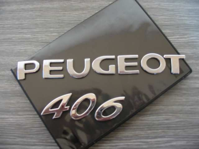

buml Odesláno 19. červenec 2007 Autor Odesláno 19. červenec 2007 Takze bych chtel vsem podekovat za napady, pouzil sem trocha hrubeho nasili (nuz), trocha chemie (Loctite Super attac odstranovac lepidla), zase trocha nasili, ale podmazaneho (Tempo) a jeste lehce prejel teflonovou lestenkou (Velvana na metalicke laky) a zde je vysledek: Citovat

buml Odesláno 20. červenec 2007 Autor Odesláno 20. červenec 2007 Původně zaslal: Miku perfektní Čím by jste tedy přilepili "písmenko" , sekunďákem ne,tak poraďte dela se specialni oboustrana penova hmota a tou to jde nalepit dobre, akorat to vystrihovani je pekna pakarna:( Citovat
