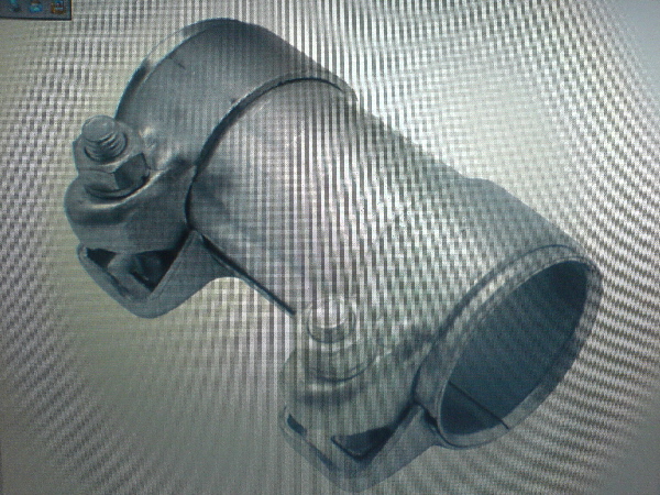

Pe.Tr Odesláno 26. květen 2007 Odesláno 26. květen 2007 Původně zaslal: Robiro Původně zaslal: Pe.Tr ja mam na 406 zadni i prostředni dil vyfuku ok ,ale jen v tom prstenci se svorkou ,tam kde se obě časti spojuji to vypada ja po 30 ti letech, uříznu to a napevno tam navařím kousek nove trubky. a jeto . otazka 200,- maximalně. Toto je presne môj prípad. Existujú nejaké špeciálne pasty, ktoré by som mohol použiť, keď mi budú vymieňať tie časti? Proste by som to v mieste tej spony poriadne zaizoloval, aby sa dažďová voda nedostávala ku zrezaným koncom jednotlivých častí, ktoré sú náchylné k hrdzaveniu. lepši je to uřiznout hned za těmi prstenci a koupit třeba v kelly spojovačku je to asi 10 cm dlouha vyfukova trubka (jsou ruzne velikosti pruměru ,406 ma myslim 45mm prumer vyfuku tak musiš koupit malinko větší) a na kařdem konci jsou kovove utahovaci spony ty stahneš amáš to ,pak bych jen koupil sprey na vyfuky a trochu to postřikal ,sprey tak 150,- ale vyplatise ,ty spony dle velikosti ,max 200,- [upravil dne 26/5/07 Pe.Tr] Citovat
Pe.Tr Odesláno 26. květen 2007 Odesláno 26. květen 2007 po chvilce hledani jsem zpět. takhle to vypadá [upravil dne 26/5/07 Pe.Tr] Citovat
Pe.Tr Odesláno 26. květen 2007 Odesláno 26. květen 2007 tak kelly to ma locknute tak jsem to udělal takhle ale omluvte sniženou kvalitu . toto je ta spona. Citovat
Pe.Tr Odesláno 26. květen 2007 Odesláno 26. květen 2007 Původně zaslal: komisar tak to jo je to práce bez vaření ,:)jen uříznout a nasadit:potlesk:potlesktakové spony jsem viděl a taky jsem přemýšlel o nich.jen změřit průměr trubky na autě:potlesk jenom fakt doporučuju nastřikat to tim spreyem ,hlavně ty šrouby ,kdyby nahodou bylo třeba je povolit .mě jeden 500ml sprey vyšel na cely zadni a středni díl výfuku na 5dv. 309,což za 150,- je supr kor když to prodlouži životnost,byť jen o par měsicu . Citovat
