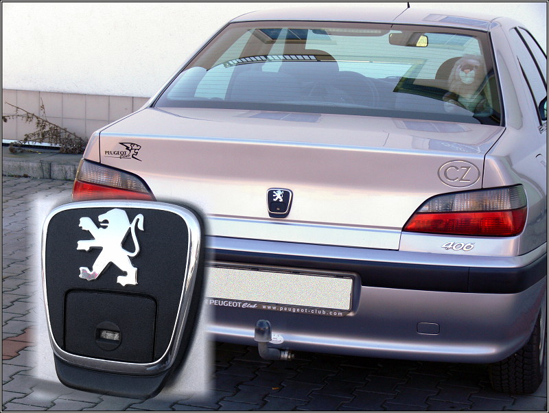

OK406 Odesláno 28. květen 2007 Odesláno 28. květen 2007 Původně zaslal: Radek Hurvajz Původně zaslal: komisar tak to jedině koupit z breaku sundat rozpůlit a nalepit Break to má určitě menší, nebo ne? A dá se celý break znak dát místo celého znaku u sedanu? Otevírání řešit odskokem přes dálku nebo tlačítkem z místa řidiče Tlačítkem z místa řidiče? To jde jen otevřít víčko palivové nádrže. Citovat
Radek Hurvajz Odesláno 28. květen 2007 Odesláno 28. květen 2007 Původně zaslal: OK406 Původně zaslal: Radek Hurvajz Původně zaslal: komisar tak to jedině koupit z breaku sundat rozpůlit a nalepit Break to má určitě menší, nebo ne? A dá se celý break znak dát místo celého znaku u sedanu? Otevírání řešit odskokem přes dálku nebo tlačítkem z místa řidiče Tlačítkem z místa řidiče? To jde jen otevřít víčko palivové nádrže. No musi se natahnout kablik namontovat odskok k zámku a otevírá se to elektricky Citovat
Quiddo1 Odesláno 28. květen 2007 Odesláno 28. květen 2007 Tak jsem to byl změřit a lev je vysoký 54mm,výška celého černého plechu je 67mm a v nejširší části nahoře je široký 68mm. Na 99% te to taky plech co je vlepený do rámečku. Citovat

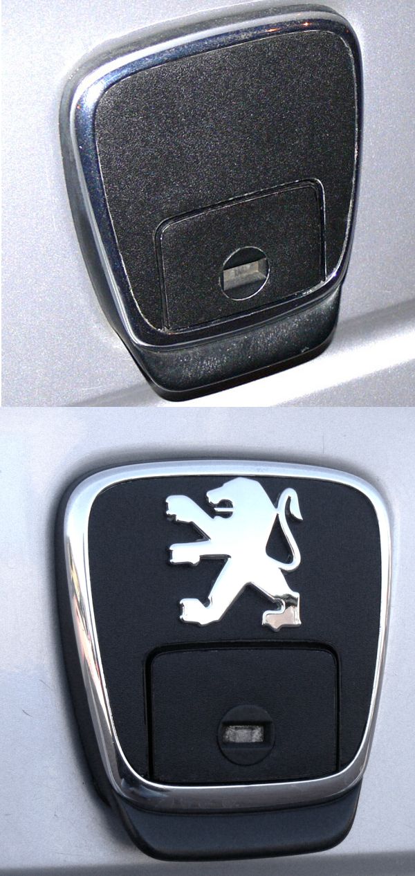

Radek Hurvajz Odesláno 6. březen 2008 Odesláno 6. březen 2008 Tak trošku opráším staré téma. Muj výtvor přes zimu totálně popraskal, asi ten lak stál za houby. No tak jsem znáček znovu obrousil, pak odmastil otapetoval tapetou podobnou té co se používá na sloupky dveří, pak jsem navrch nalepil lvíčka co je na prdelku P206. Musel jsem ho předtím dost upravit, je prohnutý více než plocha zámku na 406, no chvilka broušení pak lepení a je hotovo;) Citovat

Martas406 Odesláno 28. duben 2009 Odesláno 28. duben 2009 Původně zaslal: Radek Hurvajz Tak trošku opráším staré téma. Muj výtvor přes zimu totálně popraskal, asi ten lak stál za houby. No tak jsem znáček znovu obrousil, pak odmastil otapetoval tapetou podobnou té co se používá na sloupky dveří, pak jsem navrch nalepil lvíčka co je na prdelku P206. Musel jsem ho předtím dost upravit, je prohnutý více než plocha zámku na 406, no chvilka broušení pak lepení a je hotovo;) Cau Radku,prosim Te,resim ted podobny problem,a Tvoje reseni se mi libi,jen se chci zeptat co je to za tapetu,predem dekuju. Citovat
Radek Hurvajz Odesláno 28. duben 2009 Odesláno 28. duben 2009 Tapeta je zn Patifix, koupená v prodejně s tapatama, je to hodně podobný tapetě co je na dveřích na sloupku. Hlavně je matná a plastová, přežilo to zimu a tváří se to pořád super až doteď Citovat
