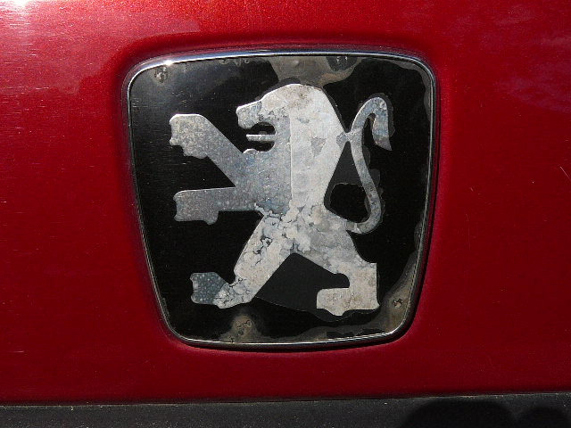

No ono to vlastně zkorodovaný není. Jen ten znak je zalitej vrstvičkou bezbarvýho laku. No a pravě pod tuhle vrstvičku vzlíná voda a udělá to tyhle mapy. Stačí opatrně tu vrstvičku laku oloupat a lvíčka maximálně brusnou pastou přeleštit a je jako novej. Akorát zmizí ta svislá dělící čára.
Původně zaslal: purkmistr
a je to lak nebo vrstva slídy
Tak to Ti neřeknu. Možná vrstvička slídy, protože to právě tvoří to půlení lva. Jsem to loni sloupnul a znak je pořád dobrej. Vypadá rozhodně líp než když tam byla ta mapa.
TAk muj znak vypadá takto, nevim co by se s tím dalo dělat. Zkoušel jsem sloupnout ten lak, jde to blbě a pod ním je to stejně fuj. Jde to sundat celý i s tím plastem ale pak zbyde celá stříbrná plocha, leda tam pak nalepit nějakou nalepku, jen je problem s tim tlačítkem.
V zimě mi z Breaku ukradli zadní znak (byl krásný bez známky korozi a loupání). Už jsem to tu někde psal, že jsem si sehnal na vrakovišti jiný (původně měl stát 50,-, ale když viděl jak je špatný, tak mi ho dali zadarmo – vypadal tak jako na fotce od Purkmistra). Doma jsem sundal plíšek z toho plastu na kterém je, oloupal tu fólii (tam kde byla odchlípnutá to bylo hned, ale byly místa na krajích, kde dobře držela a trochu jsem při sundávání odřel i tu černou barvu), naleštil lva (tam kde byl zoxidovaný to moc nešlo, ale aspoň aby to bylo hladké), černou část obtáhnul centrofixou a celé to párkrát přestříknul bezbarvým lakem. Nakonec jsem to celé nalepil chemoprenem zpátky na plast. Není to takové, jako byl původní znak, ale na letmý pohled to nevypadá špatně a na další ukradnutí to stačí.
