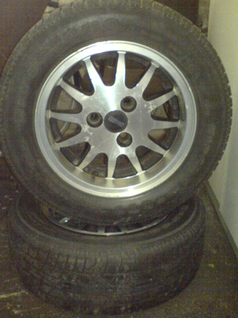

žažo Odesláno 27. duben 2007 Odesláno 27. duben 2007 Já vím že to je tady stále dokola ale, přesto se chci zeptat Alu kola 5.5x14" na peugeot 106 a další rozteč 3x98,et-9,nové pneu 185/60/14,nově lakované Dostanu něco takového na 106 z 1997 , mně osobně se nezdá to ET 9a pak ta pneu 185/60 Dík za radu . [upravil dne 27/4/07 žažo] Citovat
kujon106 Odesláno 27. duben 2007 Odesláno 27. duben 2007 ET může být prakticky od záporných hodnot až po 20. Spíš bych se bejt tebou bál tý rozteče, protože některý 106ky mají 3x98 a jiný zase 4x108 (klasickej peugeot). Třeba kupříkladu já na 1.4ce 96´ mam 4x108. Jinak - já po prázdninách plánuju 16ky s gumou 195(215)/45/r16 na 7kovym ráfku, takže těch 14tek bych se opravdu nebál Citovat
jambo Odesláno 27. duben 2007 Odesláno 27. duben 2007 kamarád má tyhle pneu,ale na 13tkách a stejná rozteč, ale et nevim.. jinak ja jsem měl 15ky s gumou 205/40 a taky se vešly... Citovat

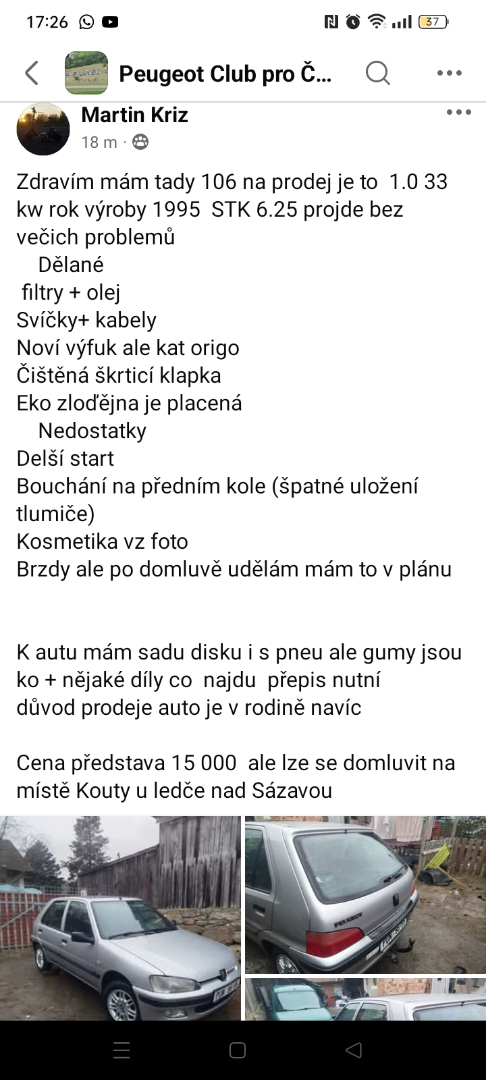

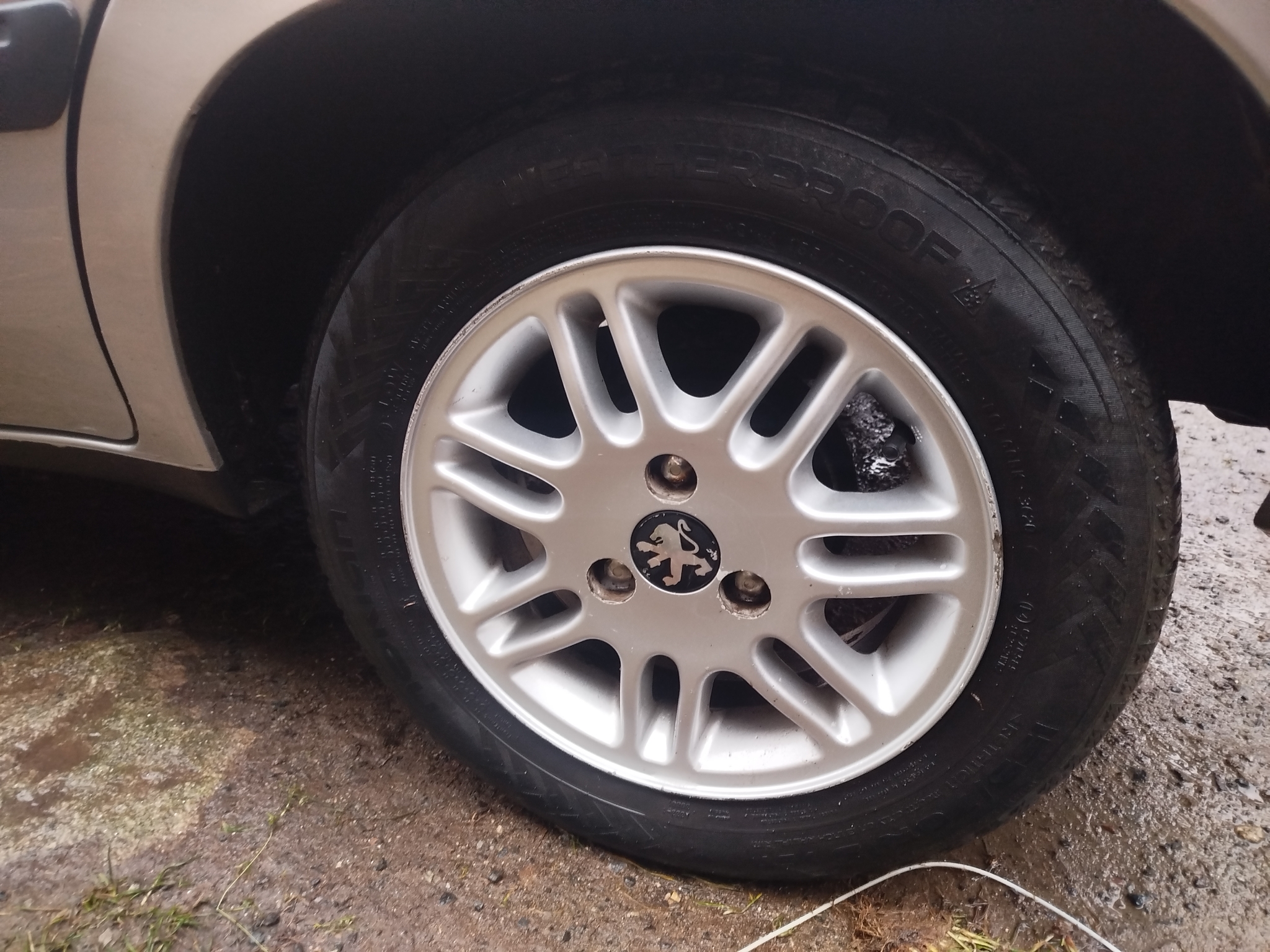

martin19 Odesláno 28. leden 2025 Odesláno 28. leden 2025 Zdravím mám tady disky a moc o nich nevím nemůžu je najít nikde na netu a ani na ně najít pořádně pneumatiky pomohly by ste my prosím s identifikací Citovat
pavelu96 Odesláno 28. leden 2025 Odesláno 28. leden 2025 Vítám Tě na Peugeot Clubu. Kdyby jsi použil hledání na internetu, tak se dostaneš na stránky našeho klubu a tam nalezneš... Máš sice jen 3 díry, tak tipuji nějaké 13" z 206 - na pneumatikách musí být rozměr - to by při hledání pomohlo Citovat
P607Olda Odesláno 28. leden 2025 Odesláno 28. leden 2025 @martin19 a jak zní otázka? Potřebuješ koupit stejný? Kolik kusů? Rozměr disku a pneu máš v TP, to je nutné dodržet, jinak neprojdeš na STK. Citovat
ozzy56 Odesláno 29. leden 2025 Odesláno 29. leden 2025 pokud se nepletu, P 206 měl vždycky 4 díry, 3 díry v disku měl P 106, citroen AX s motorama 1.0 benz. pavelu96, Pepito a Hafity ohodnotil 3 Citovat

pavelu96 Odesláno 29. leden 2025 Odesláno 29. leden 2025 Vyhledal jsem to pomocí Google Lens a hodilo mě to rovnou na naše stránky. Jako malý auto beru 206 a na 106 jsem si vůbec ne vzpomněl Každopádně dotaz na identifikaci zodpovězen a stále víme prd co tazatel chce dál... Citovat
radim.1008 Odesláno 29. leden 2025 Odesláno 29. leden 2025 Dle mého je auto k prodeji... Péťa a Pepito ohodnotil 2 Citovat
VojtouNerCZ Odesláno 29. leden 2025 Odesláno 29. leden 2025 V původním příspěvku na fb se ptal na to, co je to za kola a kolik stojí. Letmým hledáním na netu jsem mu odpověděl, že peugeot boreal vulcans, před 2 lety se prodávaly za 2 litry/sada martin19 ohodnotil 1 Citovat
martin19 Odesláno 31. leden 2025 Odesláno 31. leden 2025 Ano v původním příspěvku sem se ptal na kola kvůli prodeji Auta Citovat
