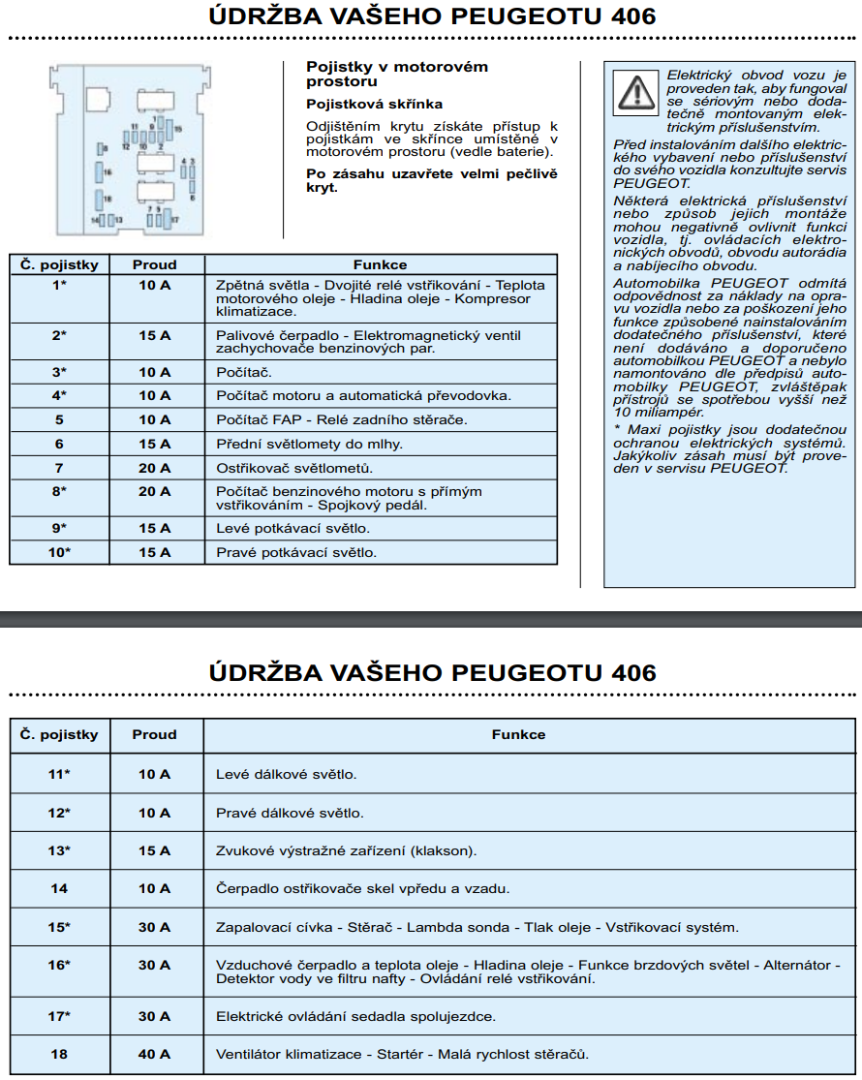

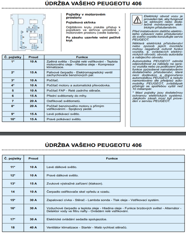

Ejdy05 Odesláno 23. říjen 2023 Autor Odesláno 23. říjen 2023 Tak pojistka je v pořádku, asi bohužel. Jak se dá dostat k motorku? Sundáním kola a plastů v podbězích? Jinak jsem z toho naštvanej, fungovalo to, pak tam bylo dle měrky málo kapaliny, tak jsem dolil a od té doby to nefunguje, nechápu. Citovat
PaKr Odesláno 23. říjen 2023 Odesláno 23. říjen 2023 Na 307 mám 16" 205/55 ( a 15" 195/65 ), ale na 406 mám jenom 15", takže přesněji neporadím. @čakom nebo @Ferry budou asi vědět víc Když budeš šikovnej, tak nemusíš sundávat kolo, stačí odšroubovat podběh od nárazníku a protáhneš tam ruku. Ale pro poprvé bude asi lepší to všechno sundat, aspoň přesně uvidíš co a jak. A vem si něco, do čeho vyteče obsah nádržky. Tak ať se daří Citovat
Ferry Odesláno 23. říjen 2023 Odesláno 23. říjen 2023 (upraveno) Tak jestli jsou to ouragany z 206, tak ty maj uplne jine ET (28) a na 406, nerikam, ze uplne nepujdou, ale nejsou uplne vhodne. Musis sehnat ouragany ze 406, ty maji ET20 K moturku ostriku by melo stacit jen povoleni a odtazeni podbehu na stranu. BTW to schema pojistek o par prispevku vyse plati pro novy model od 5/99 . Pro tvoje auto je zcela jina pojistkovka, je treba najit manual pro stary model. Upraveno 23. říjen 2023 uživatelem Ferry PaKr ohodnotil 1 Citovat
Ejdy05 Odesláno 23. říjen 2023 Autor Odesláno 23. říjen 2023 Aha, to jsem netusil, ze se ty kola lisi, v tom pripade je teda nechci a pockam si na verzi pro 406. Na ostrik mrknu a pojistky mi dosly, nastesti mam k autu navod, takze podle nej jsem to nasel. Citovat
OK406 Odesláno 23. říjen 2023 Odesláno 23. říjen 2023 (upraveno) @Ejdy05 Zde je tabulka pojistek na old 406. Z jakého důvodu chceš větší kola na 406? Originál 15" se Ti nelíbí? Nehledě na správnou funkčnost tachometru. Není lepší koupit kvalitní letní/zimní pneu, lepší brzdy (přední i zadní) a případdně si vylepšit interiér vozidla? Například palubní počítač, tempomat, vyhřívání předních sedaček, samozatmavovací zpětné vnitřní zrcádko, přídavní led denní DRL světla, vyměnit budíky za budíky s chromovanými rámečky atd.? Upraveno 23. říjen 2023 uživatelem OK406 pavelu96 ohodnotil 1 Citovat

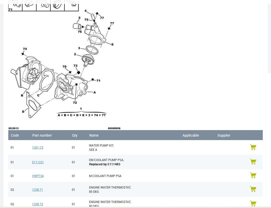

Ejdy05 Odesláno 19. listopad 2023 Autor Odesláno 19. listopad 2023 (upraveno) Ahoj, mám dotaz ohledně termostatu. Bylo mi z více zdrojů řečeno, že má být tady, viz. foto. Ovšem tam nebyl. Mohl by být ještě někde jinde, nebo ho minulý majitel vytáhl a jezdil bez něj? 2.1TD 80 kW P8C Upraveno 19. listopad 2023 uživatelem Ejdy05 Citovat
ozzy56 Odesláno 19. listopad 2023 Odesláno 19. listopad 2023 ten motor má termostat na vývodu z vodní pumpy, pokud si pamatuju Citovat
Ejdy05 Odesláno 19. listopad 2023 Autor Odesláno 19. listopad 2023 Díky moc pánové, bylo mi řečeno, že je tam nahoře, bohužel si to ale kamarád spletl s 1.9TD. Mechanika jsem tím bohužel nepotěšil, prý to tam je s přístupem nic moc. Citovat
