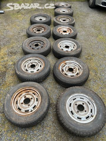

chuck11 Odesláno 15. červenec 2023 Odesláno 15. červenec 2023 Na přívesném vozíku z roku výroby 1986 bych chtěl vyměnit ocelové disky kol, nedaří se mi ale najít jakoukoliv náhradu. Na vozíku je rozteč cca 4x94mm a náboj má velikost cca 65mm , původní ocel. kola mají středovou díru 85mm . Netuší někdo z čeho byly ocelové disky použity, nemůžu vůbec najít jakoukoliv náhradu ? Citovat
PaKr Odesláno 15. červenec 2023 Odesláno 15. červenec 2023 Asi by to chtělo fotku, třeba by to někdo poznal. Nebo to předělat na 4*100 Citovat
Medvěd Odesláno 15. červenec 2023 Odesláno 15. červenec 2023 (upraveno) Zkus nahodit fotku Tipuju, že se na stavbu vozíku použila zadní pevná náprava z nějakýho dnes už veterána (nebo jen tyč a na ní se umístily náboje a kola z auta, co někdo doma vrakoval). Ještě by bodnul průměr kola - abychom nepřemýšleli nad velkými koly (13, 14 nebo 15") a on to nebyl vozík od Jacht Clubu na bantamech Upraveno 15. červenec 2023 uživatelem Medvěd Citovat
chuck11 Odesláno 15. červenec 2023 Autor Odesláno 15. červenec 2023 Omlouvám se jedná se o 13" kola a vypadají viz obr. Citovat
Péťa Odesláno 15. červenec 2023 Odesláno 15. červenec 2023 Je vedro, že se mi ani hledat nechce. Alě nějaká Škoda 105 to být nemůže? Na Favorita to má už docela starý rok výroby Citovat
Medvěd Odesláno 15. červenec 2023 Odesláno 15. červenec 2023 (upraveno) No na první pohled bych raky tipnul Š 105/120, ale tam mi nesedí 4x94. Byly tuším 4x108, ale jistej si nejsem Nicméně čisté od oka bych v tom tu šáde fakt viděl Upraveno 15. červenec 2023 uživatelem Medvěd Citovat
Radek Hurvajz Odesláno 15. červenec 2023 Odesláno 15. červenec 2023 (upraveno) Jedinej Favorit (první model) ze Škodovek měl 4x98, jinak to bylo všechno 4x130 nebo 4x100 Upraveno 15. červenec 2023 uživatelem Radek Hurvajz Péťa a Pepito ohodnotil 2 Citovat

PaKr Odesláno 15. červenec 2023 Odesláno 15. červenec 2023 Jo, podle fotky je to Š105/120, možná bych doma ještě nějaké našel. Ale ta rozteč mi taky nesedí Medvěd ohodnotil 1 Citovat

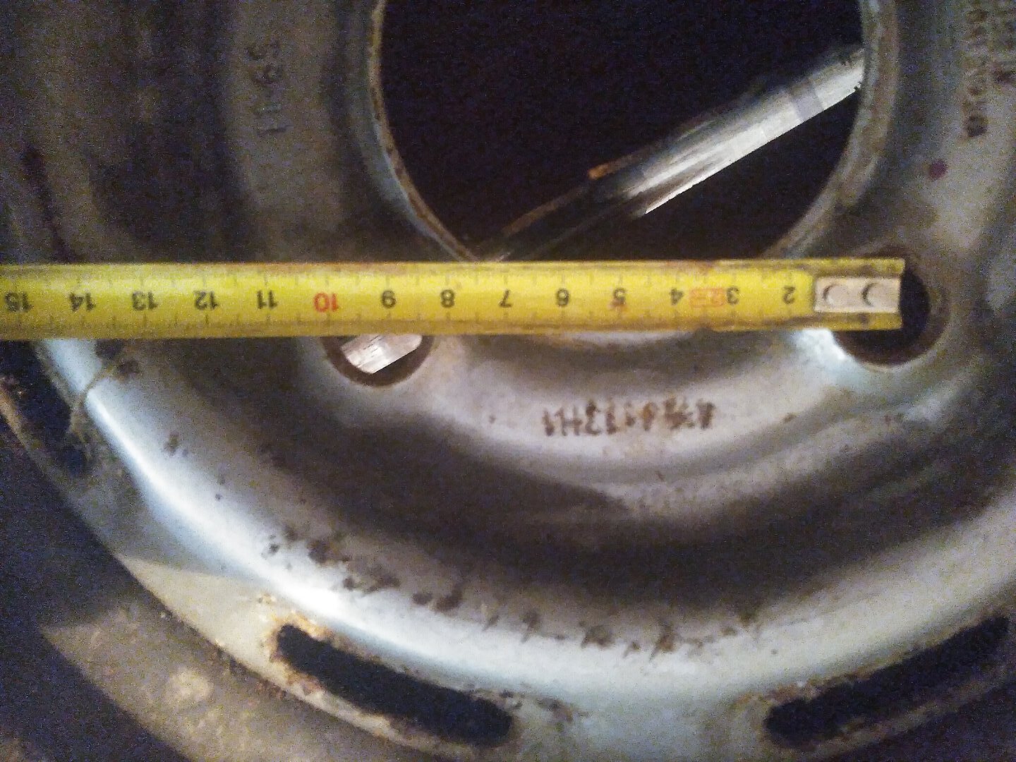

chuck11 Odesláno 15. červenec 2023 Autor Odesláno 15. červenec 2023 Jsou natřené nebo spíše zalité asfaltem při broušení se taví a zalepuje hned kotouč,smirek atd.,nejde na nich ani nic vyčíst proto sháním jiné.Aby byl na foto čitelný rozměr přiložen tesařský metr. Citovat

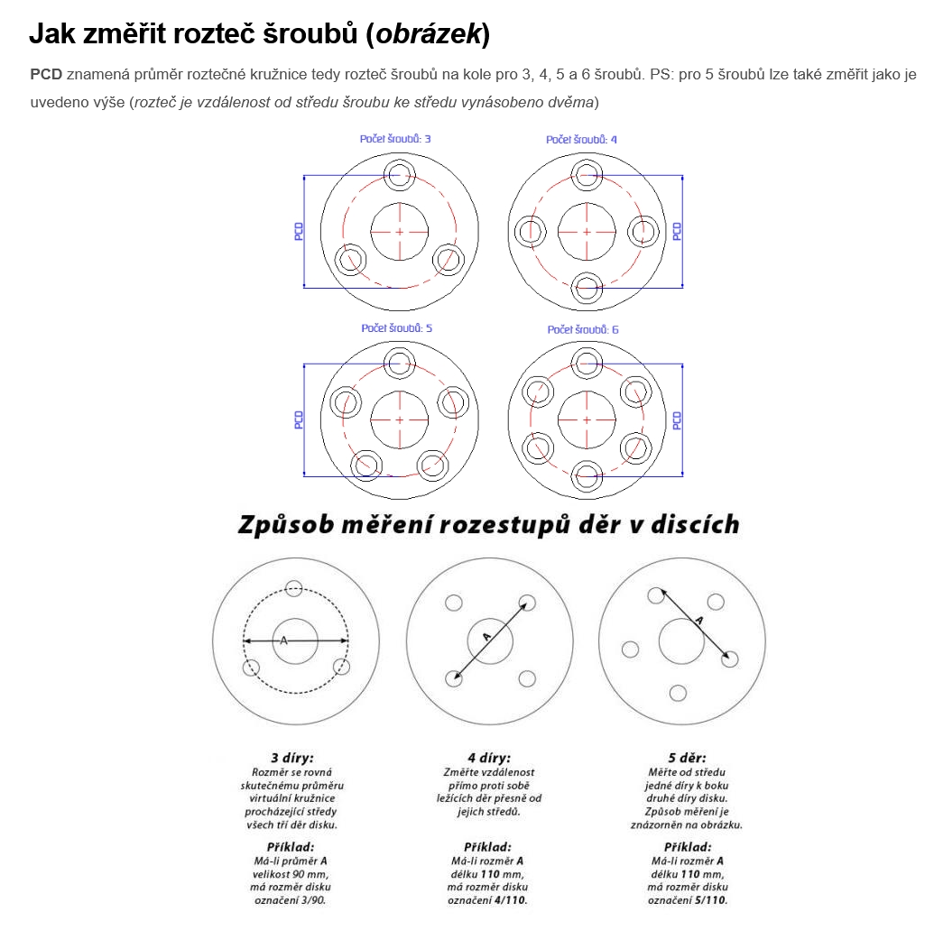

PaKr Odesláno 15. červenec 2023 Odesláno 15. červenec 2023 (upraveno) Rozteč se měří přes střed, proto nám první informace neseděla... Ale když to měřím stejně blbě, tak to sedí @chuck11 jestli je chceš, tak je můžu u našich teď naložit a můžeš si pro ně někdy přijet Upraveno 15. červenec 2023 uživatelem PaKr Radek Hurvajz a Medvěd ohodnotil 2 Citovat
chuck11 Odesláno 15. červenec 2023 Autor Odesláno 15. červenec 2023 Jaká je tedy správná rozteč O půlnoci vyjíždím s rodinkou směr Chorvatsko, pokud bych nic nesehnal v okolí až se vrátím z dovolené tak bych se ti ozval- jo a díky za nabídku. Citovat
PaKr Odesláno 15. červenec 2023 Odesláno 15. červenec 2023 Psal ji tu @Radek Hurvajz - 4*130 Tak si užij moře a případně dej vědět kola zatím nechám ve Šternberku, případně je vezmu jindy. Citovat
Radek Hurvajz Odesláno 15. červenec 2023 Odesláno 15. červenec 2023 (upraveno) před 26 minutami, chuck11 napsal: Jaká je tedy správná rozteč O půlnoci vyjíždím s rodinkou směr Chorvatsko, pokud bych nic nesehnal v okolí až se vrátím z dovolené tak bych se ti ozval- jo a díky za nabídku. Měří se kružnice na ktere se nachazejí díry, v případě 4 děr je to přes střed mezi dírama. Pro jistotu to změř, ale myslim že by to mělo sedět ja to měřil @PaKr Upraveno 15. červenec 2023 uživatelem Radek Hurvajz PaKr a chuck11 ohodnotil 2 Citovat
