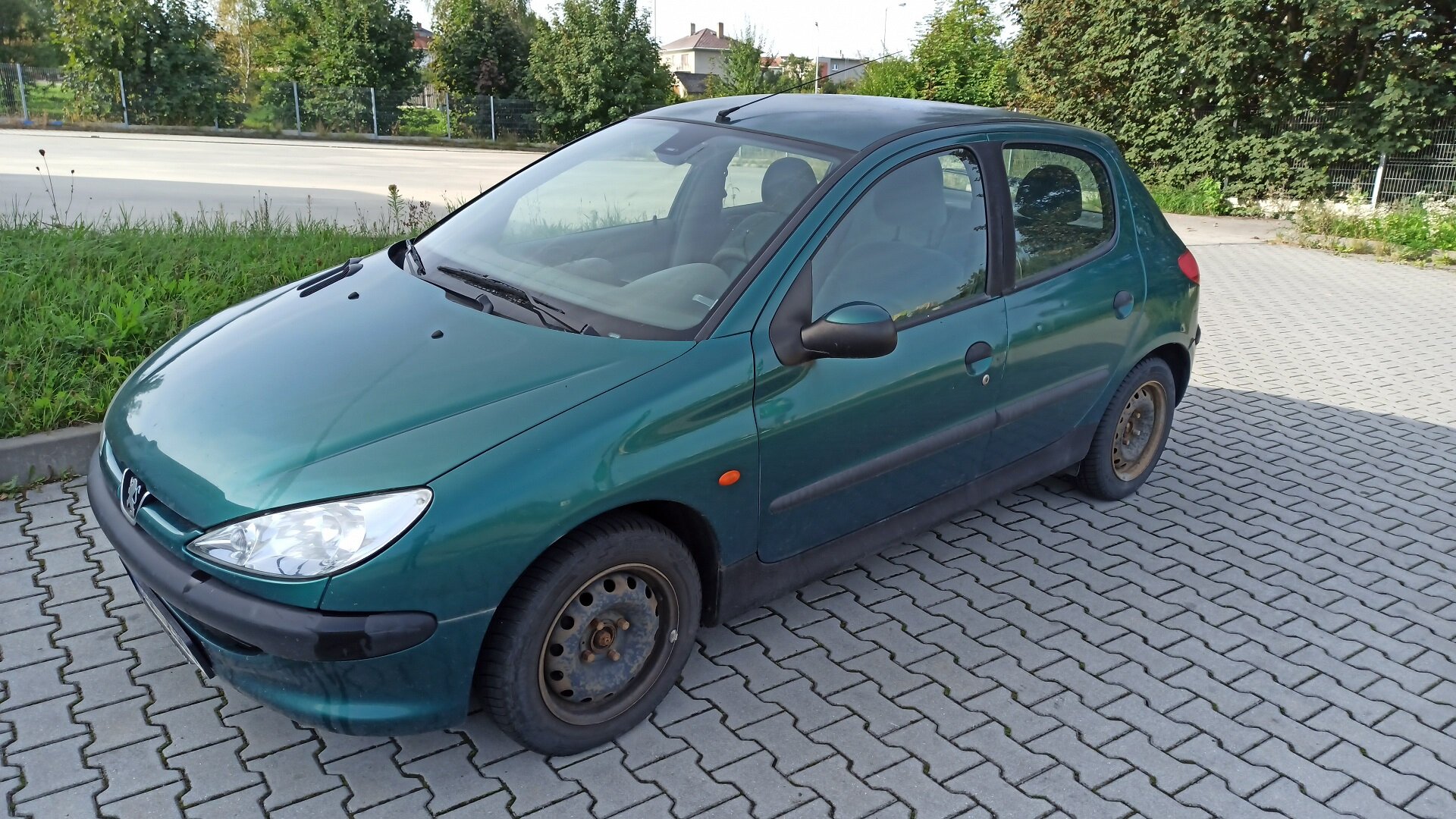

dracekvo Odesláno 24. září 2022 Odesláno 24. září 2022 (upraveno) Zakládám si téma, kde si budu psát co se na autě kdy dělalo, abych pak mohl někdy v budoucnu zavzpomínat. 13.09.2022 - Koupě nebohé orezlé 206 1.4i 55kW 1999 uvnitř zahnojené, která má nepravidelný chod motoru, celý motor je opatlaný od oleje a něco strašně mlátí v přední nápravě s 263 627 km na hrbu. Cena 9000,- + 1290,- náklady na přepis. Pov. ručení 1678,-. Náhradní klíč 160,- Celkem: 12 128,- 22.09.2022 - 263 650 Km Nalezena závada bouchání v přední nápravě - nedotažené silentbloky uchycení ramene do nápravnice. Taky byly obráceně šrouby. Výměna oleje v převodovce. Gufera diff. převodovky. Prachovky čepů předních ramen. Nové šrouby + matky předních čepů. Náplň. vazelíny 3 kloubů poloos + nové upínací spony prachovek. Levý vnější koub už má vůle. Nemá cenu v něm měnit vazelínu. V budoucnu ho vyměním celý. Spodní zavěšení motoru. Přední stěrače. Celkem: 1 004,- 23.09.2022 - Kontrola svíček, vyčištění kontaktů zapalovací rampy, vyčištění škrtící klapky - bez výsledku. 24.09.2022 - 263 700 Km Oprava děravého koncového tlumiče výfuku. Ošetření lakem. Při montáži zpět se rozpadla příruba před tlumičem ... Provizorně zapatláno cočkem, aby to aspoň nějak drželo. V pondělí objednám potřebné díly. Černý sprej na výfuky, nová spona. Celkem: 170,- Upraveno 24. září 2022 uživatelem dracekvo pavelu96, trucker1245, radim.1008 a 1 další ohodnotil 4 Citovat

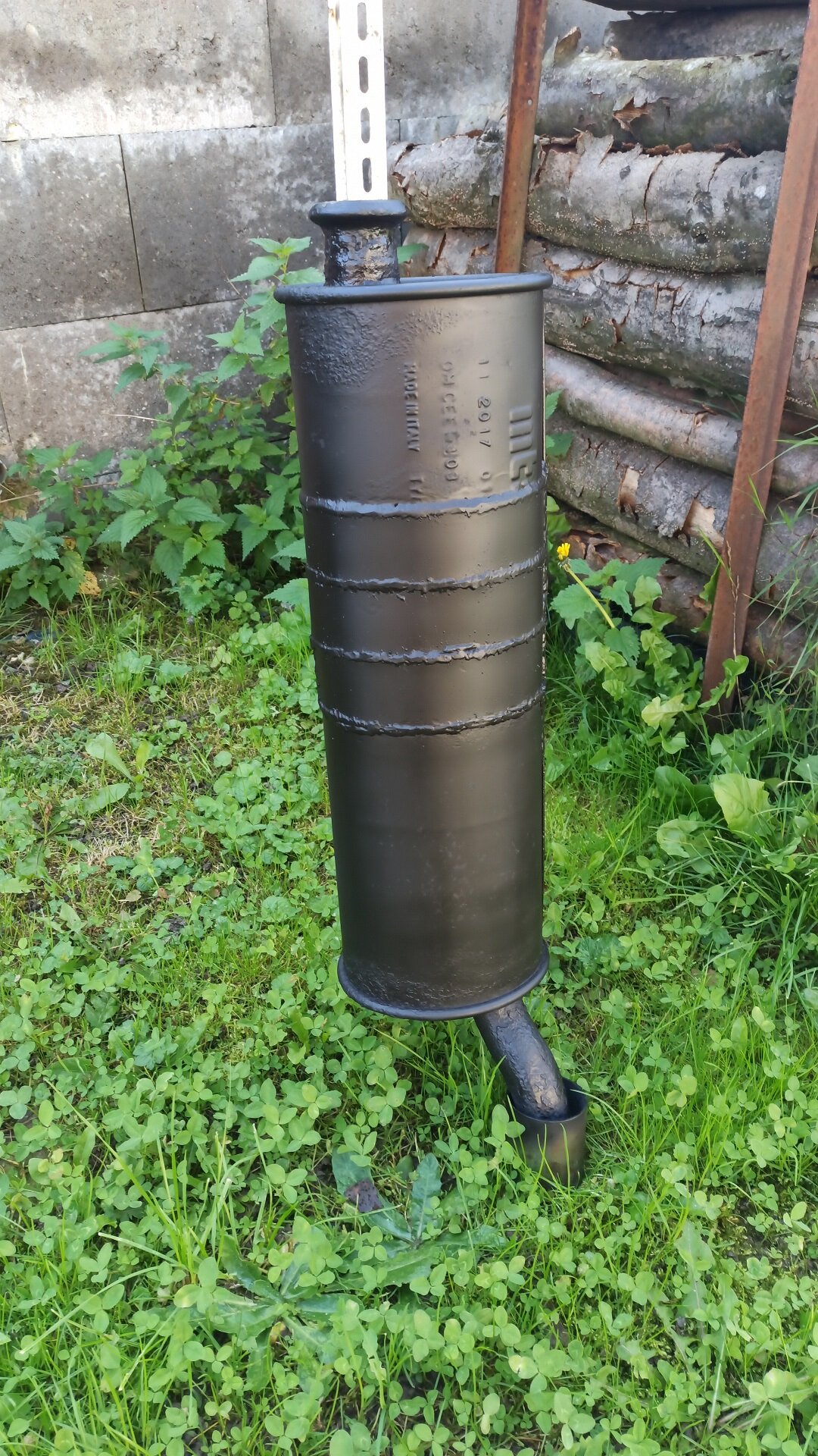

dracekvo Odesláno 16. květen 2023 Autor Odesláno 16. květen 2023 (upraveno) 30.10.2022 - vyměněna zapalovací rampa, chod motoru bezezměny 1200,- 19.2.2023 - letní pneu + disky 2000,- 25.3.2023 - nalezena příčina nepravidelného chodu. Vyměněn jeden vstřik 523,- Navařena nová příruba na trubku výfuku před zadním tlumičem 65,- Vyměněny svíčky 116,- ventil volnoběhu 160,- palivový filtr 134,- žárovky parkovaček 10,- Včera pro změnu začal prdět výfuk někde za katem. Upraveno 16. květen 2023 uživatelem dracekvo Citovat

inoxing Odesláno 18. květen 2023 Odesláno 18. květen 2023 (upraveno) Taky jsem nedávno opravoval potrubí, součást katalyzátoru. Original KAT a jeho součást potrubí je legovaná ocel (něco jako nerez), takže se uhnilá část uřezala a dala se nová nerez trubka, pár zalomení + nerez vlnovec (místo původní kónusove příruby, která po letech vrže) a zase to nějaký dekády vydrží Jinak vařit cokoliv na výfuku z běžné ocele je oprava na chvíli. Stejně tak je zbytečné natírat výfuk žáruvzdornou barvou, nic to nevydrží a na novým výfuku je to spíš na škodu. Špatný tlumiče výfuku rovnou hodit do šrotu a koupit za pár stovek nejlevnější novej a zase na pár let klid. Upraveno 20. květen 2023 uživatelem inoxing ozzy56 a Hafity ohodnotil 2 Citovat
dracekvo Odesláno 8. červenec 2023 Autor Odesláno 8. červenec 2023 Původně jsem jen chtěl opravit zrezlé místo. Ale nějak nebylo na co natřít novou barvu :-D Ferry ohodnotil 1 Citovat

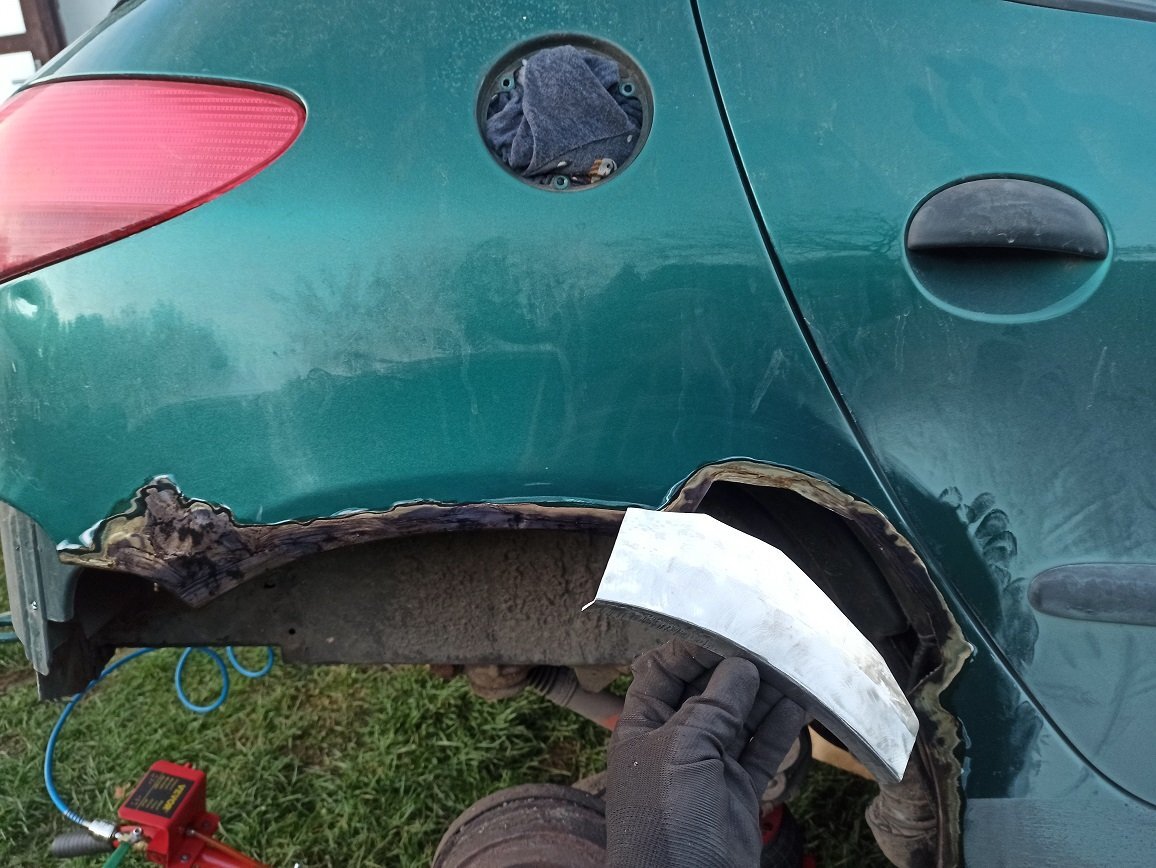

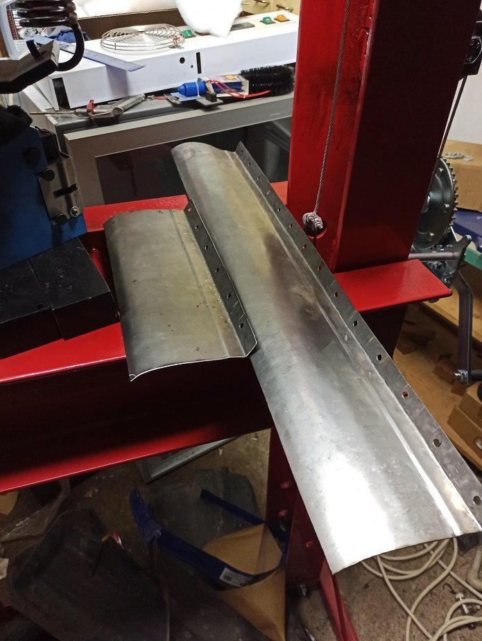

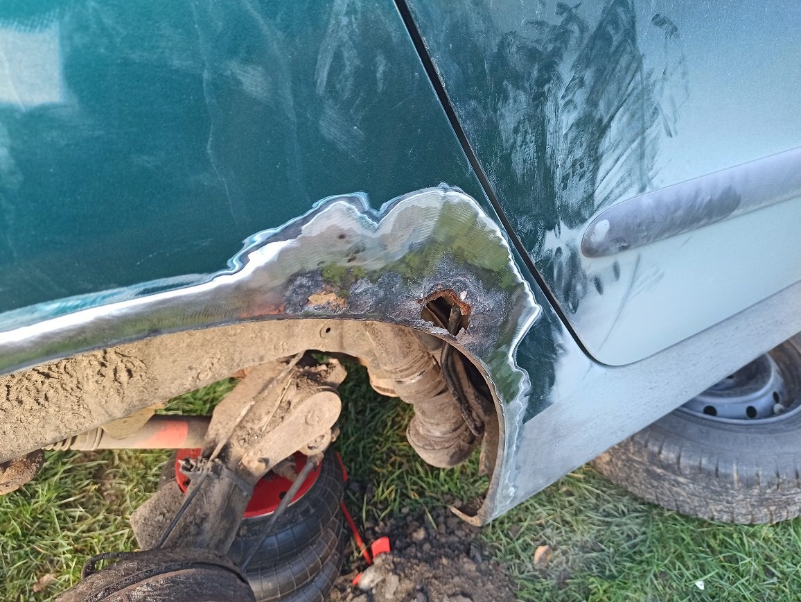

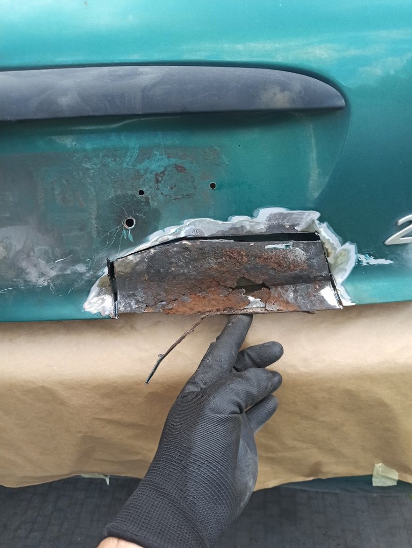

dracekvo Odesláno 6. listopad 2023 Autor Odesláno 6. listopad 2023 Propadnul mi hever zadním nosníkem. Tak jsem tu spodní část dal novou. Dělat celý nový nosník se mi fakt nechtělo. U toho jsem rovnou obrousil puchýře zadních lemů blatníků. V pravém se objevila dírka. To budu řešit během týdne. radim.1008 a Péťa ohodnotil 2 Citovat

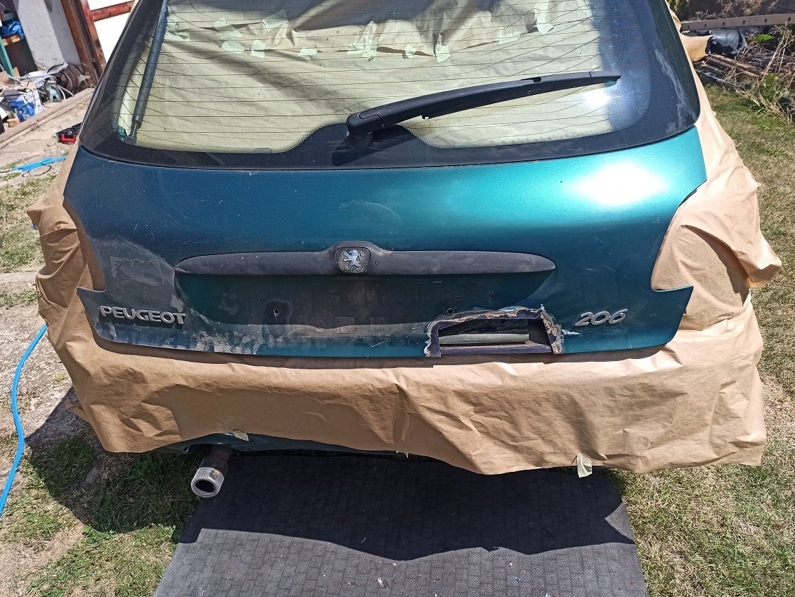

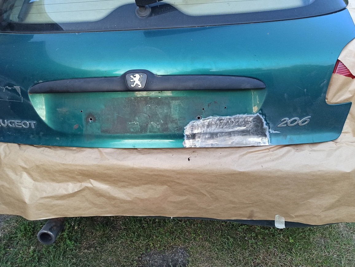

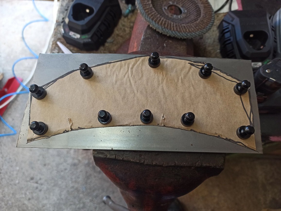

dracekvo Odesláno 6. listopad 2023 Autor Odesláno 6. listopad 2023 A dírka je poněkud větší. BubakGS, Ferry a radim.1008 ohodnotil 3 Citovat

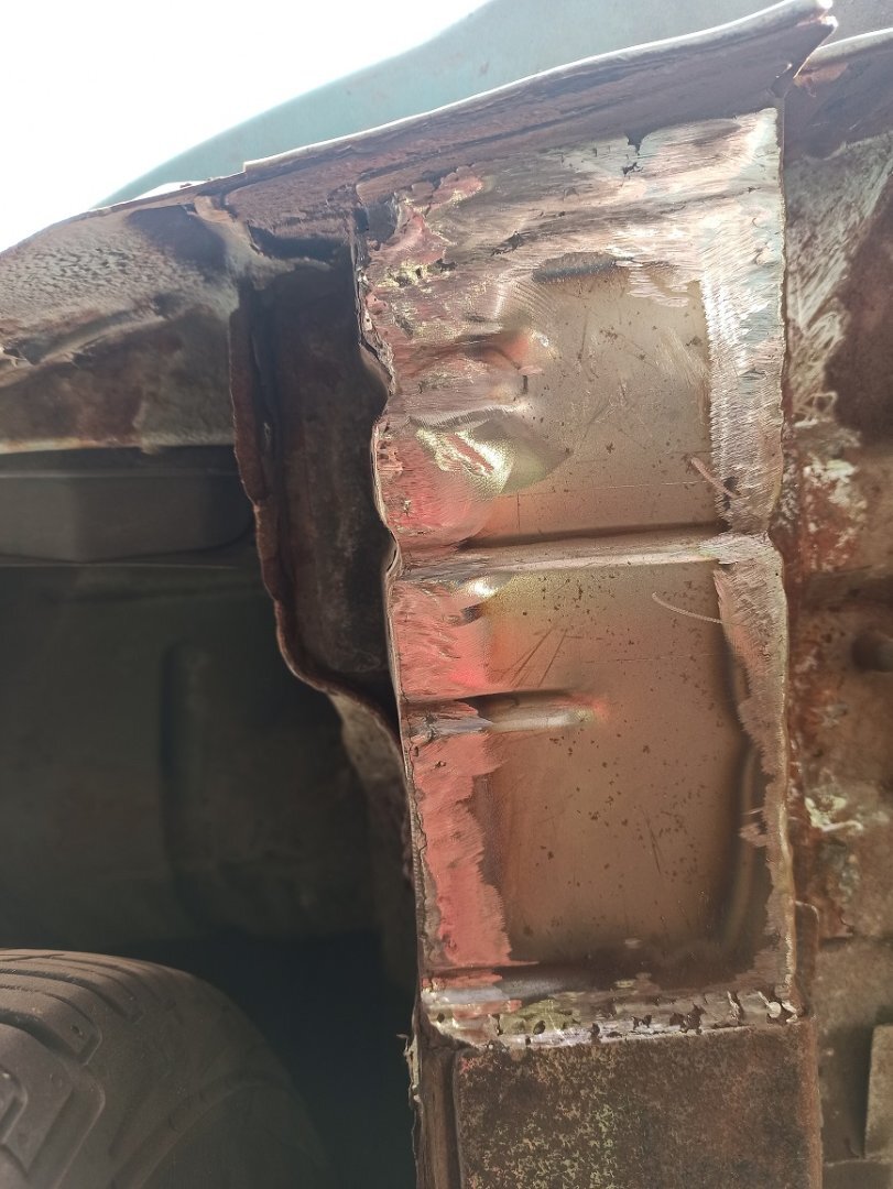

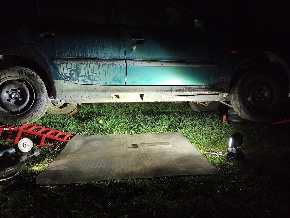

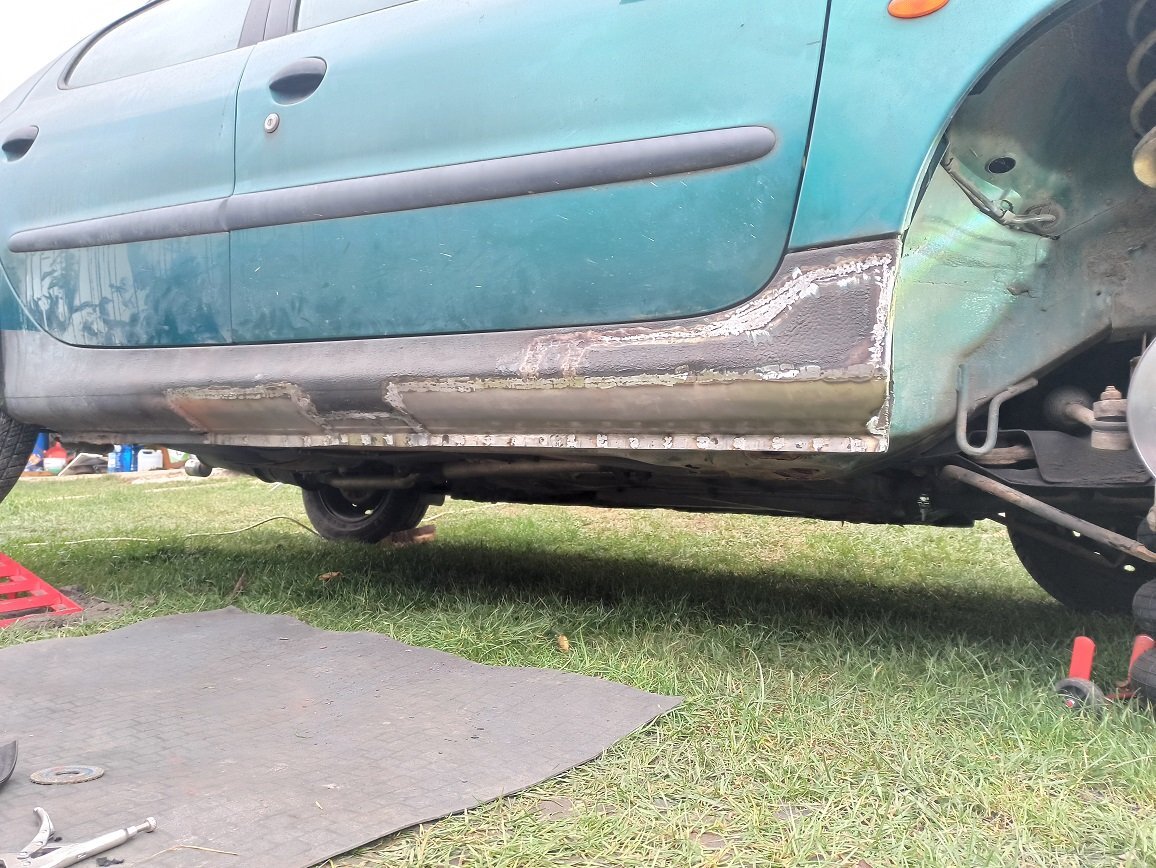

dracekvo Odesláno 11. listopad 2023 Autor Odesláno 11. listopad 2023 Zahlédl jsem taky bublinku na prahu. Tak jsem jí obrousil a dopadlo to takhle. BubakGS, radim.1008 a Ferry ohodnotil 3 Citovat

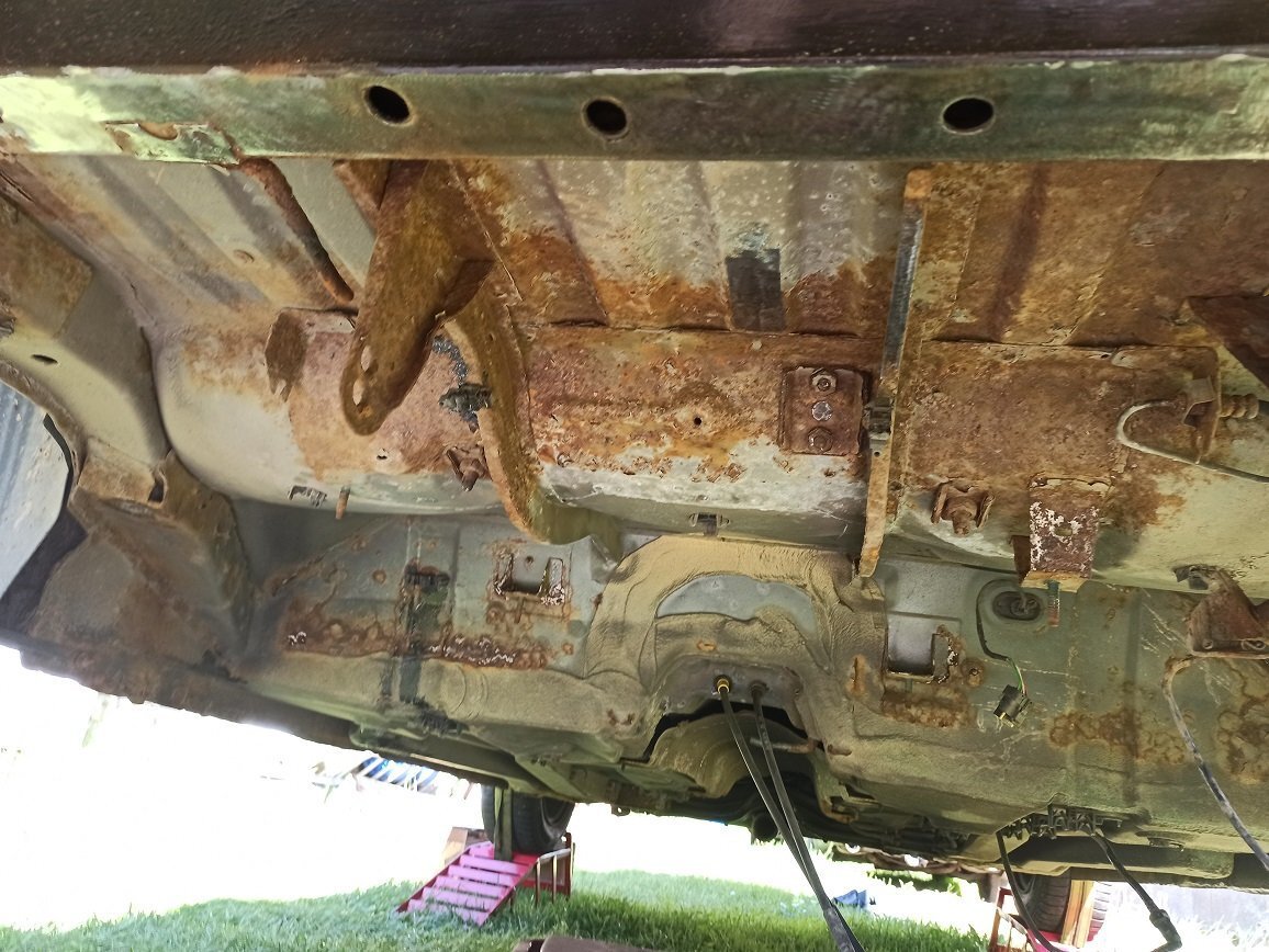

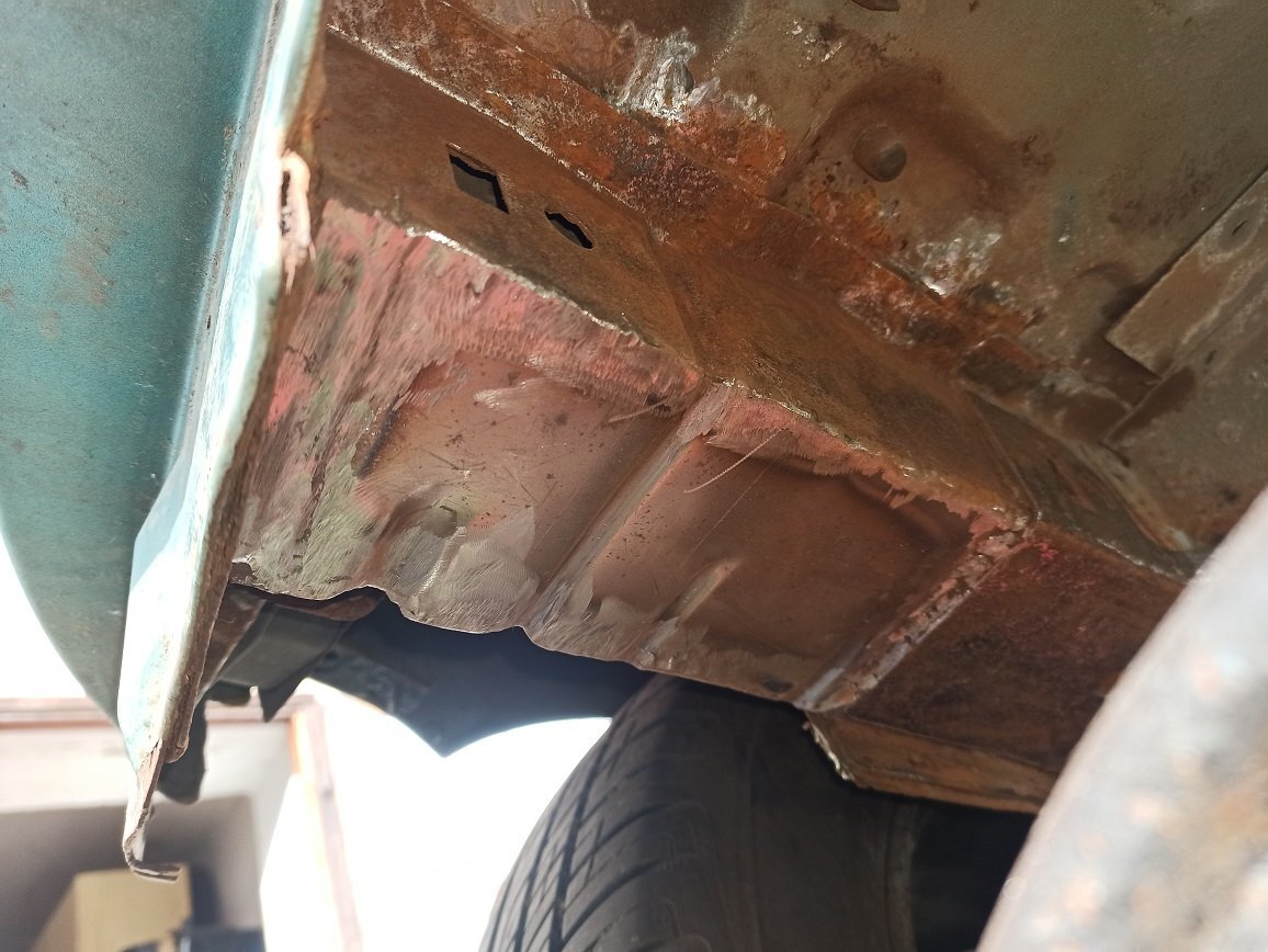

dracekvo Odesláno 3. červen 2024 Autor Odesláno 3. červen 2024 Co na vás vykoukne, když sundáte rezervu, nápravu a nádrž Pagvelius a radim.1008 ohodnotil 2 Citovat
BubakGS Odesláno 3. červen 2024 Odesláno 3. červen 2024 ..no, mala rucni piskovacka a to by jeste mohlo jit zachranit ne? Citovat
dracekvo Odesláno 3. červen 2024 Autor Odesláno 3. červen 2024 Pískovat se mi to moc nechce. Je z toho strašnej bordel a ten písek zaleze všude možně a už ho nikdo nedostane ven. Už mám část obroušenou. Co se mi nebude zdát, tak vyříznu a vyrobím nové. Určitě to budou ty kapsy, které přecházejí v prahy. Ty jsem vydloubal šroubovákem. Jen nechápu, kterej inženýr vymyslel ty plechy které jsou přes sebe a je mezi nima mezera. To je akorát pozvánka pro korozi a bez rozbodování to nikdo není schopen ani preventivně pořádně ošetřit. BubakGS ohodnotil 1 Citovat
patt Odesláno 3. červen 2024 Odesláno 3. červen 2024 Hele mě se místo piskovacky na některé místa osvědcil pneumatickej oklepávač, ocisti to hezky na cistej kov. Citovat
dracekvo Odesláno 3. červen 2024 Autor Odesláno 3. červen 2024 To ne. Ten tam ten rez akorát zaklepe. Je to potřeba vybrousit na čisto. To jsem kdysi zkoušel na nápravnici a během chvilky to vylezlo znovu. Citovat
