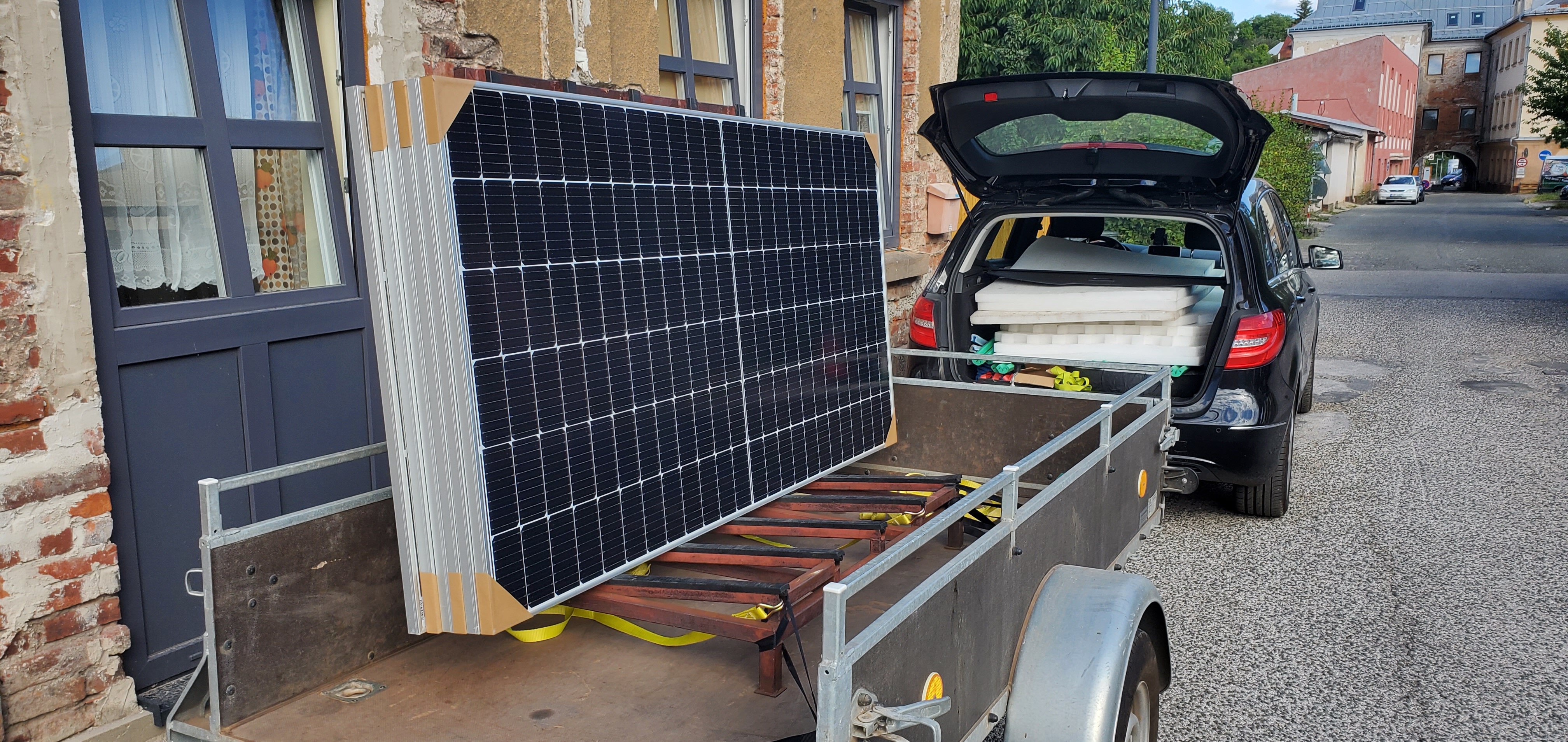

Fruktis Odesláno 5. srpen 2022 Odesláno 5. srpen 2022 @Péťa Steps to take to protect solar panels from damage during transit Inspect the solar panel before shipping for any apparent damage. Pack your panels vertically. It will reduce the stress to modules, and pallets are secured with separators to ensure the safety of panels. Place the sunny side (front side) facing the pallet. Put foam pads around the frame of the solar panel. Have the last solar panel sunny side up. Add edge protectors. Tightly add straps near the corners, and not centered! Cover the whole shipment with foil (at least 35 turns for larger shipments) Track environmental conditions and shocks during transit to collect data helping you to identify any damages Zdroj Péťa ohodnotil 1 Citovat
Milan+ Odesláno 5. srpen 2022 Odesláno 5. srpen 2022 Co montují tu okolo,tak je to plast v al rámu. Jak je to velký,Ti půjčím ulysaka a můžeš na stojačku. Citovat
Pe.Tr Odesláno 5. srpen 2022 Odesláno 5. srpen 2022 před 41 minutami, Fruktis napsal: @Péťa Track environmental conditions and shocks during transit to collect data helping you to identify any damages proto asi to nechtějí rozvážet. Péťa ohodnotil 1 Citovat
patt Odesláno 5. srpen 2022 Odesláno 5. srpen 2022 my ty panely vozili v kufru na boku svázený aby se nemohly hýbat a naprosto v cajku. I na ležato jsme je vozili a uplně v pohodě, vzali jsme půlmetrový vinglíky a dali do rohů a stáhli, takže to leželo na těch hiníkových rámečkách a nehlo se to Péťa ohodnotil 1 Citovat

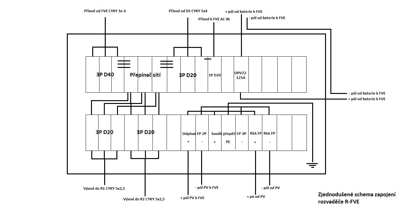

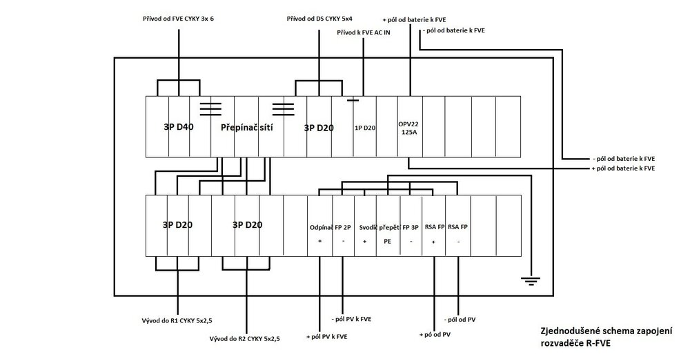

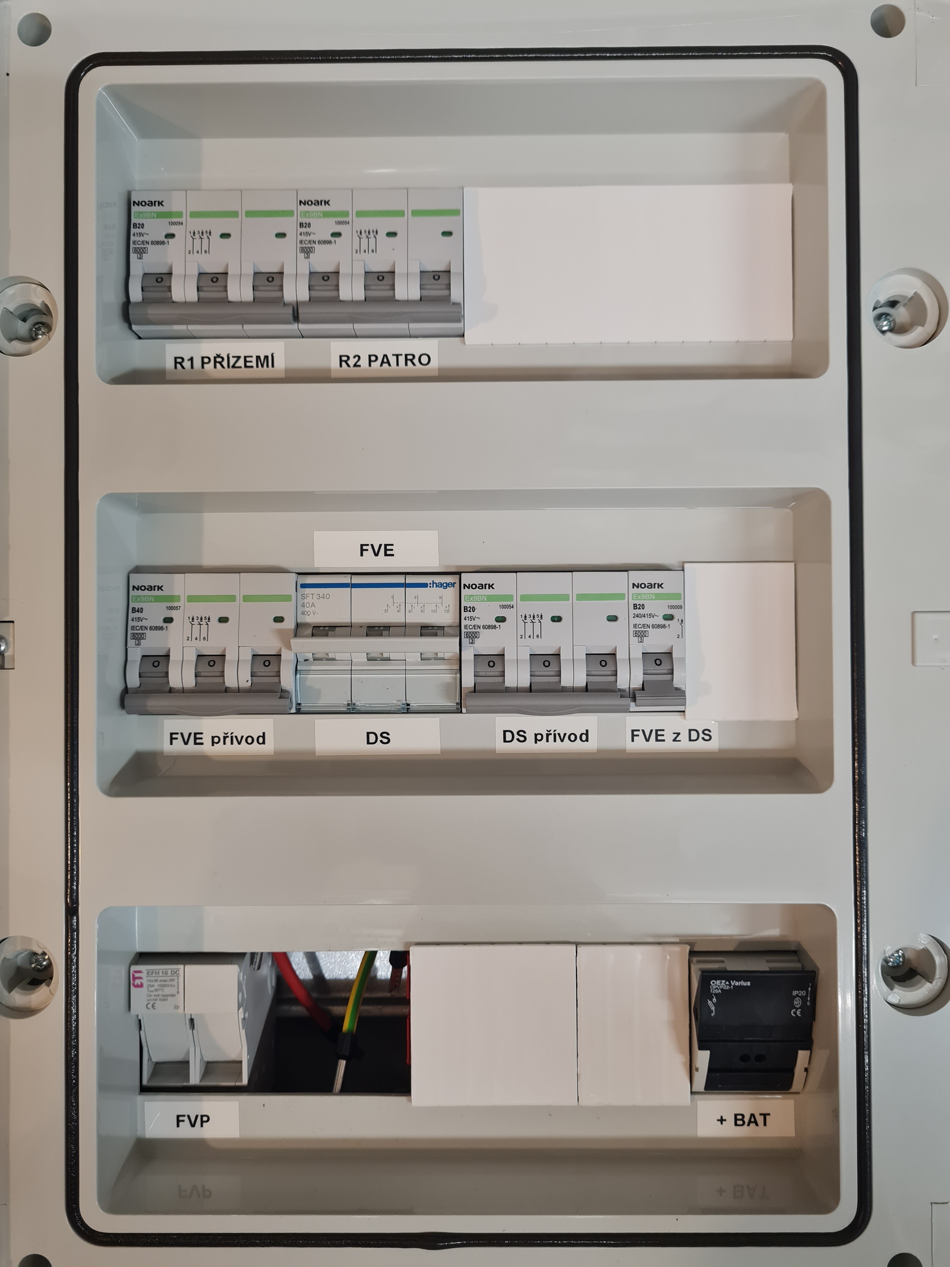

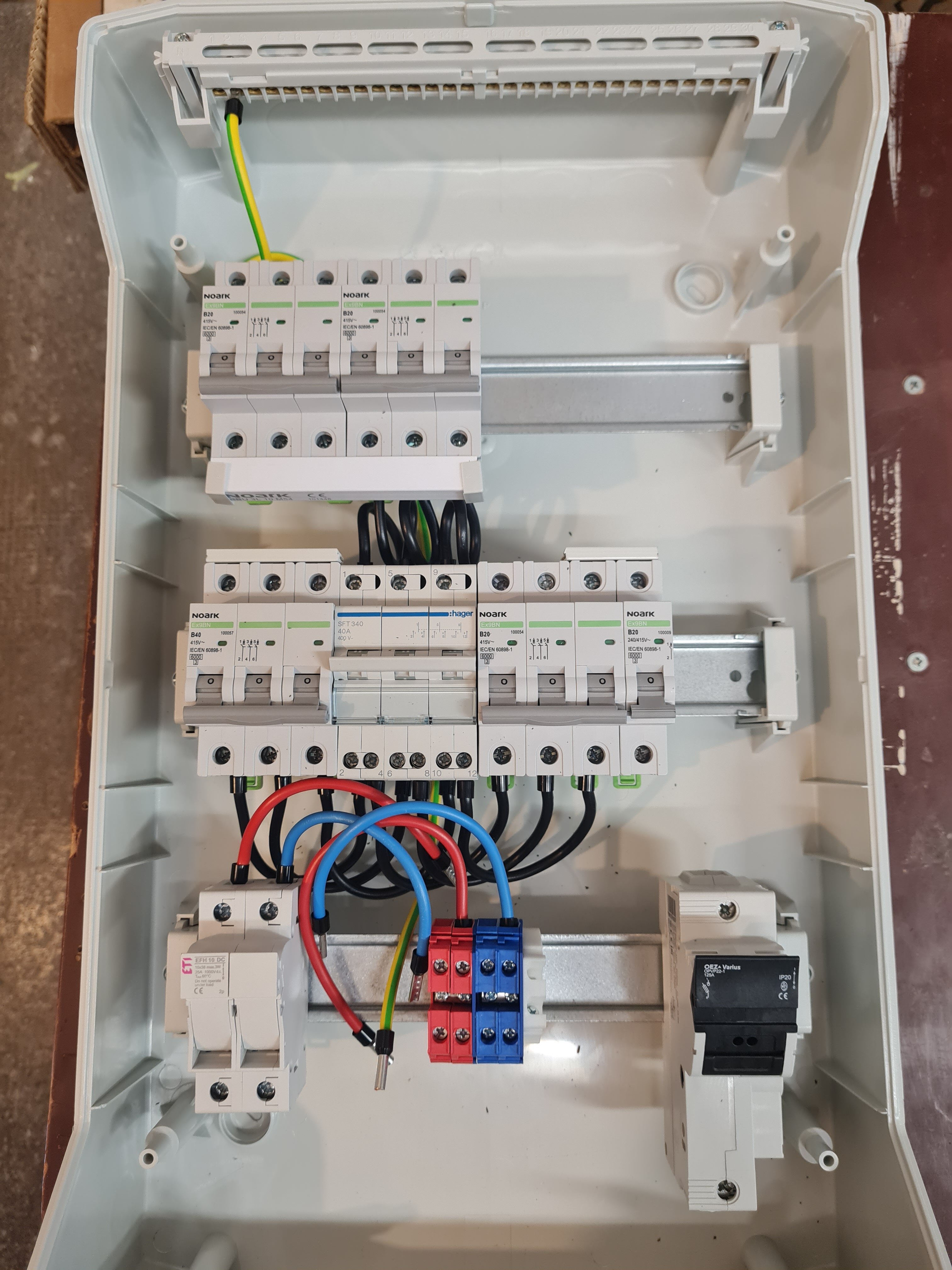

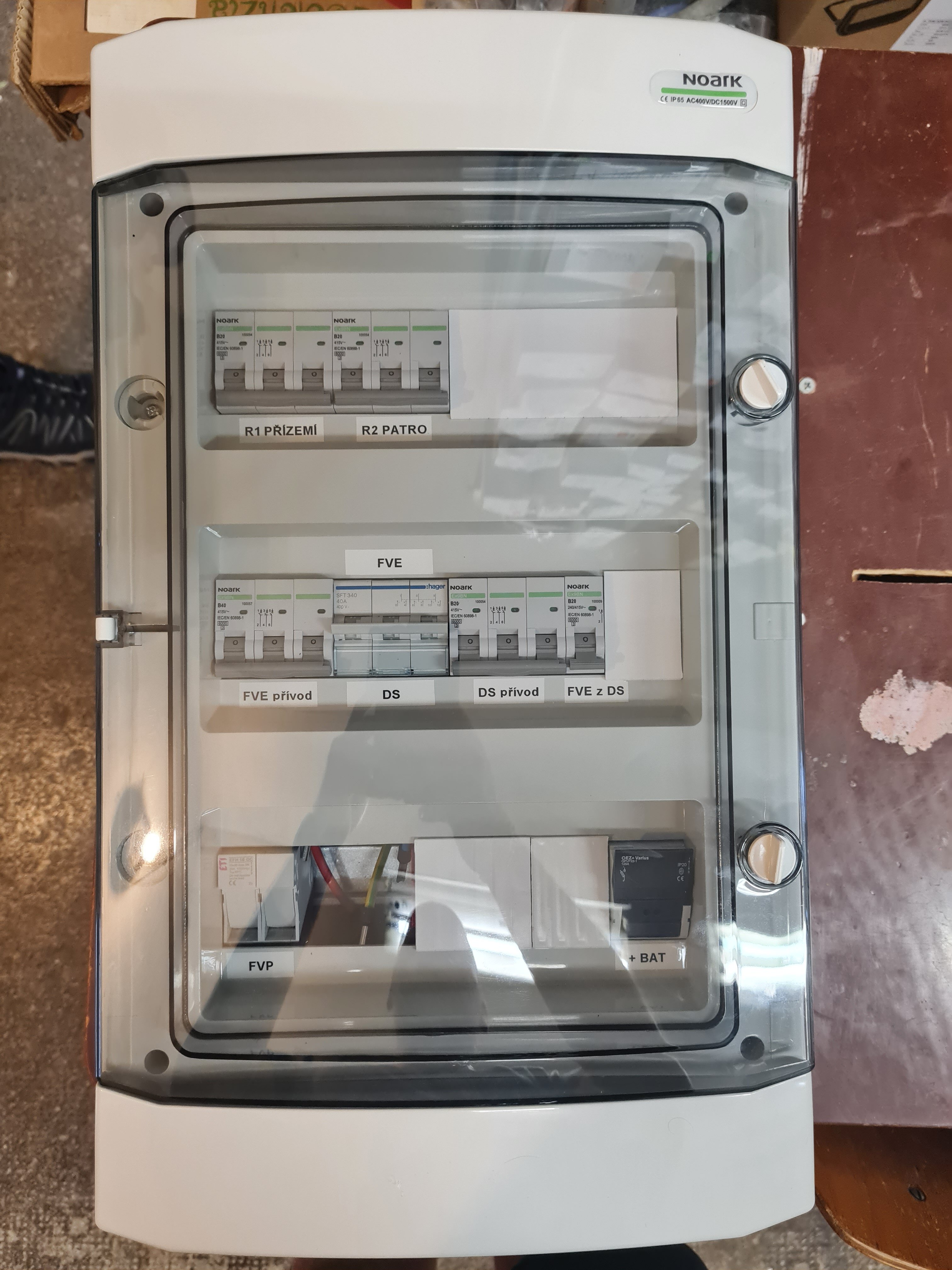

Guest minimaxa Odesláno 5. srpen 2022 Odesláno 5. srpen 2022 Jen takový nákres pro mé účely... zřejmě ještě dozná uprav. Oproti blokovému schema, jsem upravil u dvou přívodů průřezy vodičů. Citovat
Agrafik Odesláno 6. srpen 2022 Odesláno 6. srpen 2022 @minimaxa proč přerušuješ jen + od baterie?, nějak se v těch popiskách neorientuju. Citovat
Péťa Odesláno 6. srpen 2022 Odesláno 6. srpen 2022 @minimaxa se fláká někde na chalupě, odpovím Ti já Protože se to tak dočetl v manuálu. Mě firma odpojuje plus i minus, ale shodli jsme se na tom, že to zapojí podle návodu, který má ke svým komponentám. Citovat
Agrafik Odesláno 6. srpen 2022 Odesláno 6. srpen 2022 Jo. Blokové schéma má pojistku na +, ale zatím jsem viděl ve všech větších aplikacích u DC vypínat oba póly bez ohledu na napětí. Citovat
Guest minimaxa Odesláno 7. srpen 2022 Odesláno 7. srpen 2022 (upraveno) @Agrafik oni upozorňují že při odpojení nesmí zůstat zapojený samotný plus pól. Pokud se odpojí současně oba, asi se nic neděje. A co jsem koukal na různá videa a další schémata, tak mají pojistku na plus pólu. A asi by jsme neměli zaměňovat jištění a odpojení. Bavím se o jištění. Na vedení co nejblíže baterií ještě dám asi..!? 2 pólový odpojovač... Upraveno 7. srpen 2022 uživatelem minimaxa Citovat

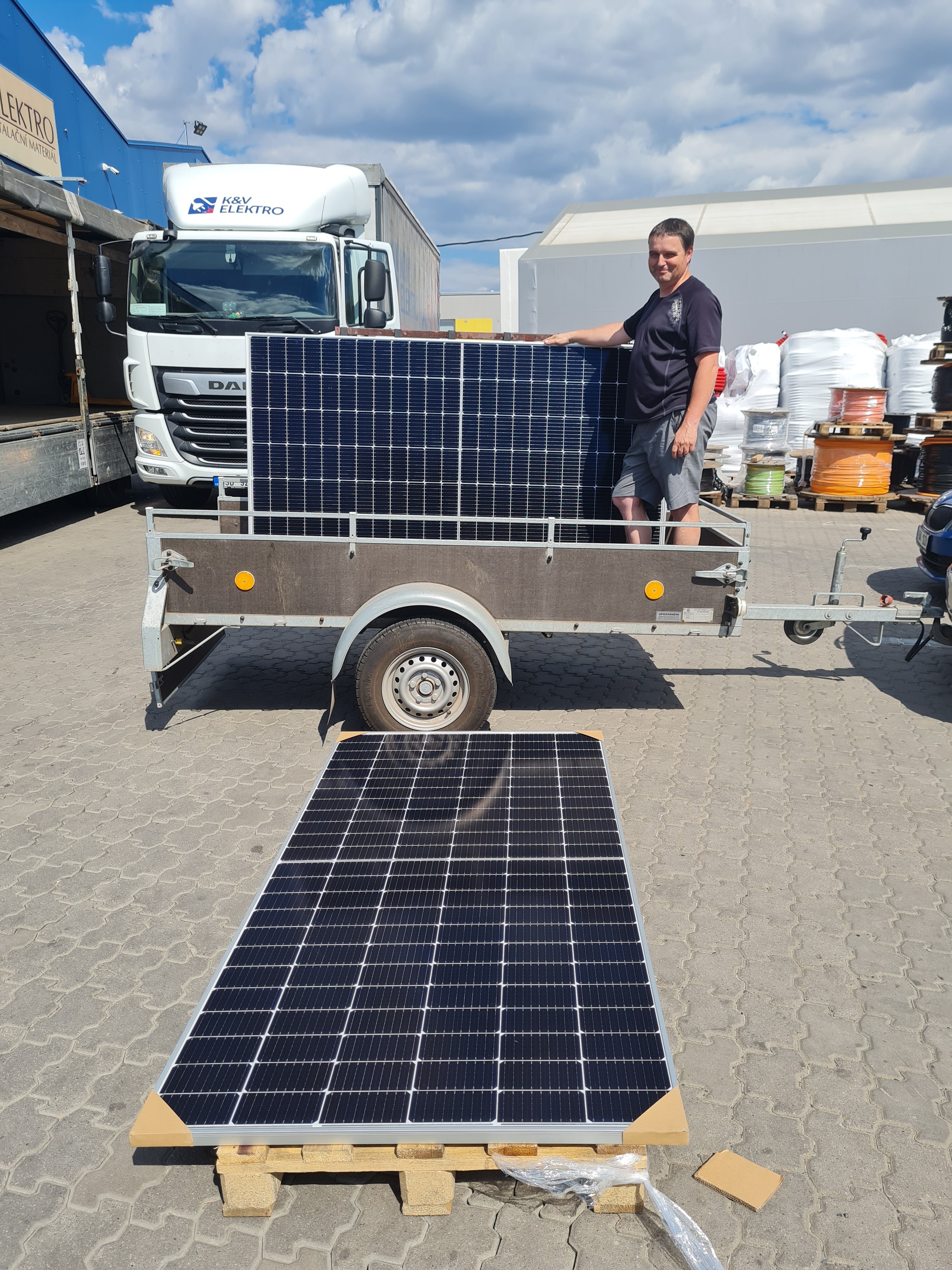

Guest minimaxa Odesláno 9. srpen 2022 Odesláno 9. srpen 2022 (upraveno) Nakládáme a hurá domů Upraveno 9. srpen 2022 uživatelem minimaxa Citovat
Guest minimaxa Odesláno 9. srpen 2022 Odesláno 9. srpen 2022 Vše OK, panely jsou doma. Teď ještě sehnat čtyři šikovný ruce, co vylezou na střechu, protože já jsem schopný dát max 2. - 3. šprincl žebříku Citovat
Péťa Odesláno 9. srpen 2022 Odesláno 9. srpen 2022 Jo, jsou doma: Charlie 1 a Pe.Tr ohodnotil 2 Citovat
