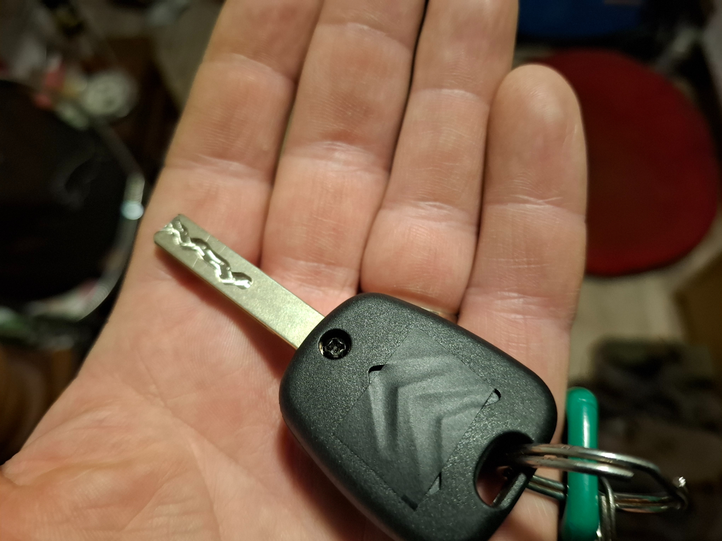

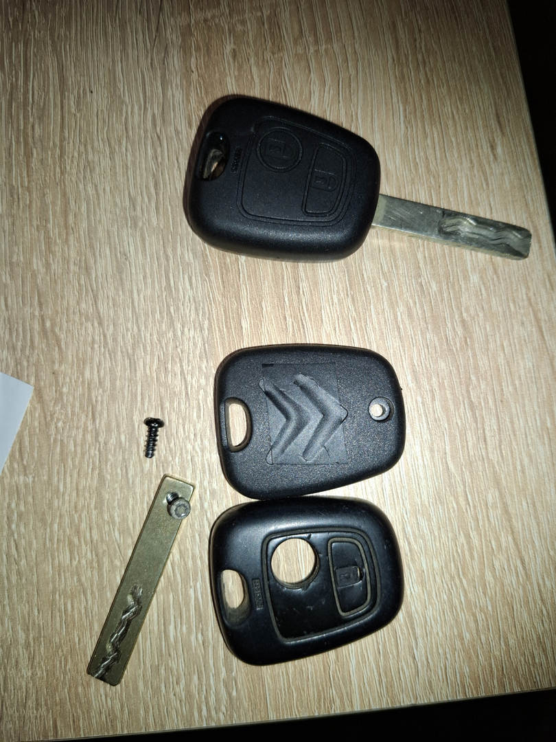

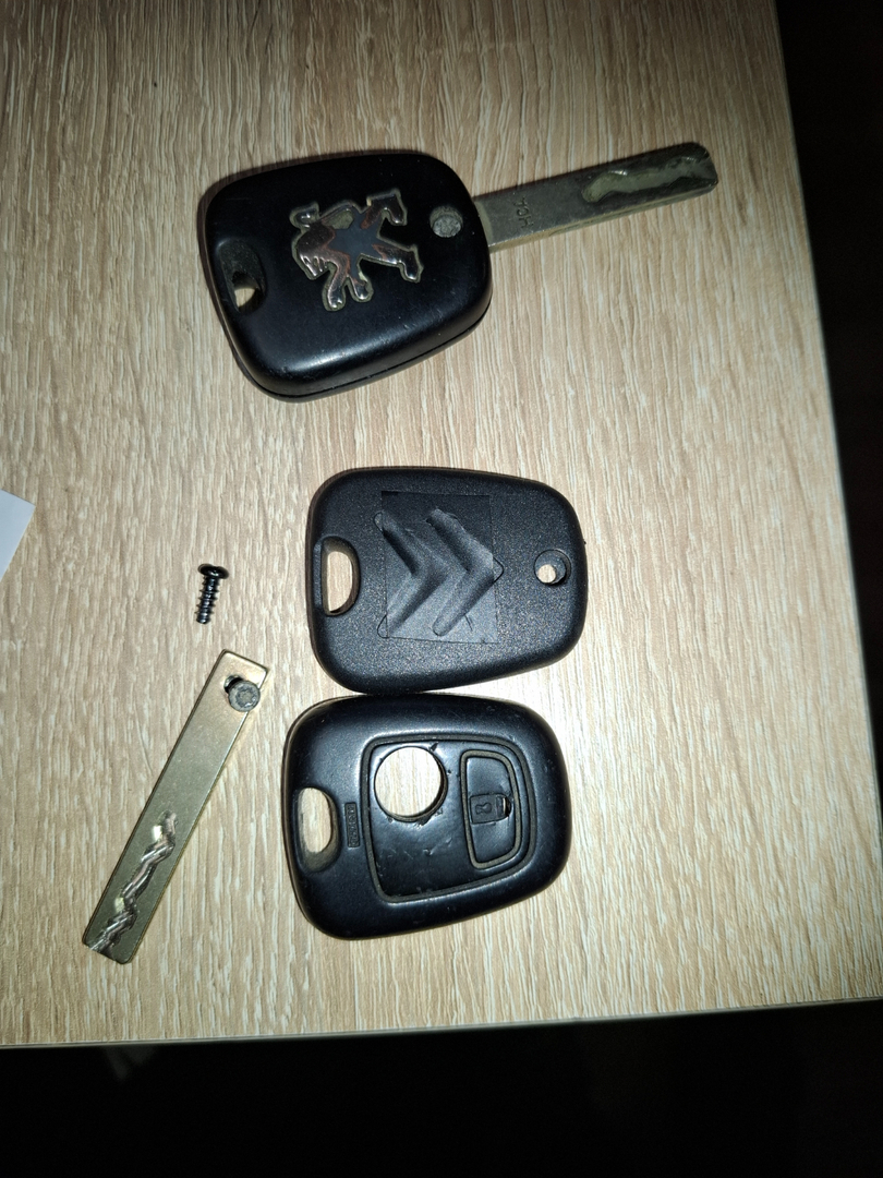

PaKr Odesláno 9. prosinec 2025 Autor Odesláno 9. prosinec 2025 Vypadlo mi tlačítko na odemykání. Zašel jsem do zámečnictví s dotazem, jestli mají obal. Prý jo - poslední . A prý, napište mi telefon, já vám zavolám. Tak přemýšlím proč, když chci jenom obal. Pak přijdu a myslel jsem, že mě trefí Peugeot nemáme, tak jsem vám ten Citroën přelepil... a nově vybroušená planžeta nejde pomalu ani do dveří... No za sedm stovek služba jak prase a ještě abych si to dodělal sám... BubakGS a pavelu96 ohodnotil 2 Citovat
VojtouNerCZ Odesláno 9. prosinec 2025 Odesláno 9. prosinec 2025 Divím se, žes to zaplatil. Poslal bych ho s tím do prdele. Charlie 607 a ozzy56 ohodnotil 2 Citovat
ozzy56 Odesláno 9. prosinec 2025 Odesláno 9. prosinec 2025 taky bych mu nezaplatil , přece tohle jste si nedomluvili OK406 ohodnotil 1 Citovat
PaKr Odesláno 11. prosinec 2025 Autor Odesláno 11. prosinec 2025 No asi měl štěstí, že jsem tam byl s manželkou, tak jsem tu nasranost držel v sobě... Akorát mi nevrátil ten malý torxový šroubek, tak ten chci sehnat, ať to zase vypadá pořádně a pak to přeskládám zatím jezdím " na zloděja" BubakGS ohodnotil 1 Citovat
PaKr Odesláno 12. prosinec 2025 Autor Odesláno 12. prosinec 2025 Tak už jsem spokojený sehnal jsem ty torxové šroubky ( preventivně dva ) a už můžu jezdit normálně. kromě toho, že ten nový byl na křížák, tak kolem něj prosvítala ta planžeta. Prostě, s tím torxem pod letitou vrstvou špíny se mi to stejně líbí tak nějak víc . Ještě taková perlička. Přemýšlel jsem nad nefunkčním dešťovým senzorem, i když je povolený. Tak mě napadlo, jestli je tam správné bsm. Sehnal jsem druhé ( stejný motor, se senzorem) a nic, stejný stav. Tak nic, ale to druhé jsem tam už nechal. Minulý týden jsem zjistil, že netroubím... ( na technické to nezkoušel ) podíval jsem se, která je to pojistka, podíval jsem se pod kapotu a šel hledat pojistku docela by mě zajímalo, co někoho vedlo k jejímu vyndání Pepito, BubakGS a radim.1008 ohodnotil 3 Citovat
