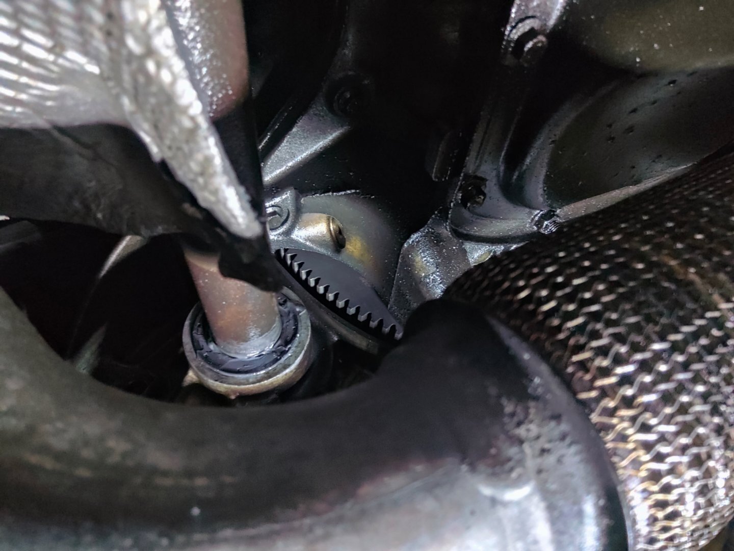

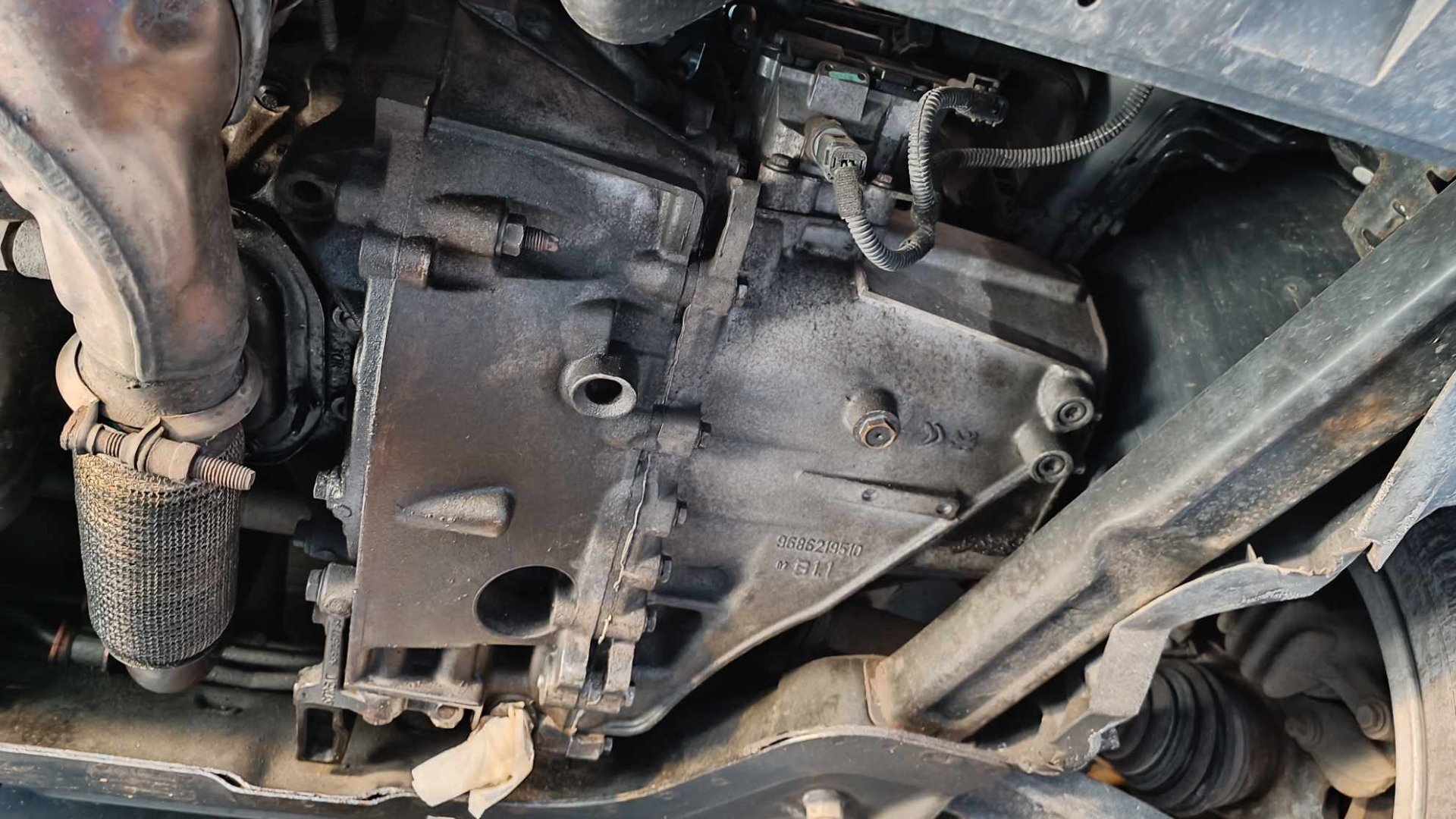

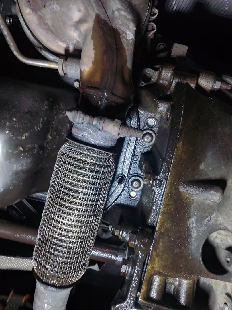

Šalda Odesláno 23. leden 2024 Odesláno 23. leden 2024 Tak gufera obě dvě vyměněny, a teď po dvou dnech to teče pořád, ale jen na vnitřní poloose, vnější, krátká, je suchá. Otázka je zda může být špatný nový gufero, nebo může převodovka téct třeba někde tělem, špatný utěsnění nebo tak? Citovat
ozzy56 Odesláno 24. leden 2024 Odesláno 24. leden 2024 může to být všecko co jsi napsal, někdy je prasklý obal diferáku v místě, kde naklepneš to gufero..., někdy teče olej proto, že poloosa je v místě styku s břitem gufera ,,vymletá'' (má o desetiny menší průměr) , mám špatnou zkušenost s neorigo guferama (origo jsou dost drahá) Citovat
