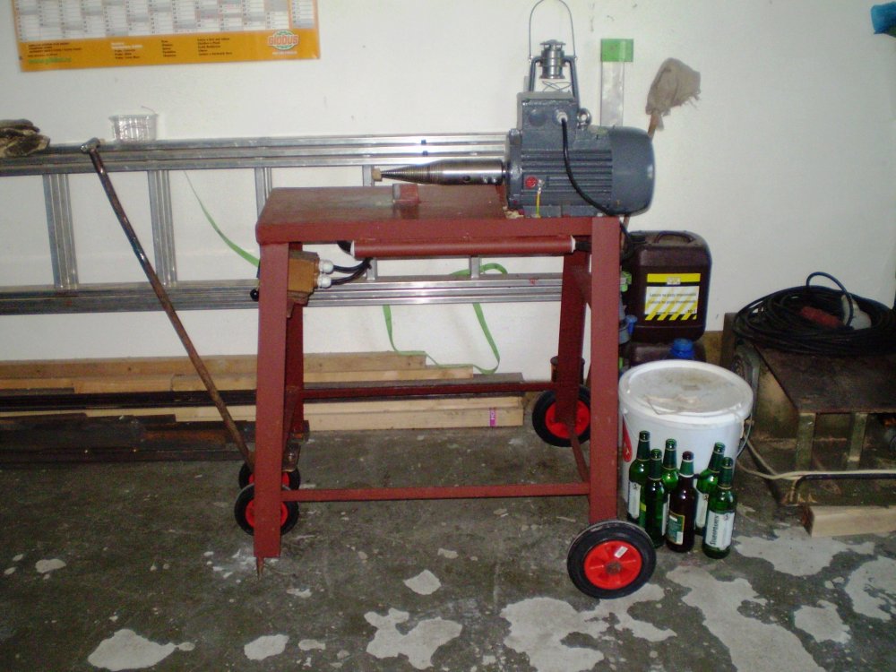

ozzy56 Odesláno 12. září 2021 Odesláno 12. září 2021 @OK406 našel jsem fotku svého štípače, co jsem dělal--motor a kužel jsem koupil přes internet někde v Ustí nad Labem za 4500 Kč, zbytek svařil z firemního mat., elektriku zapojil elektrikář , motor 2.2 Kw, 900 ot/min. 380 V, jde s tím štípat větší kusy i malé na podpálku, je to tiché, zajedeš s tím kam chceš, ale pak jsem se rozhodl topit dřevěnýma briketama a štípač prodal, doporučuju něco takového místo té hydrauliky Pepito a OK406 ohodnotil 2 Citovat
