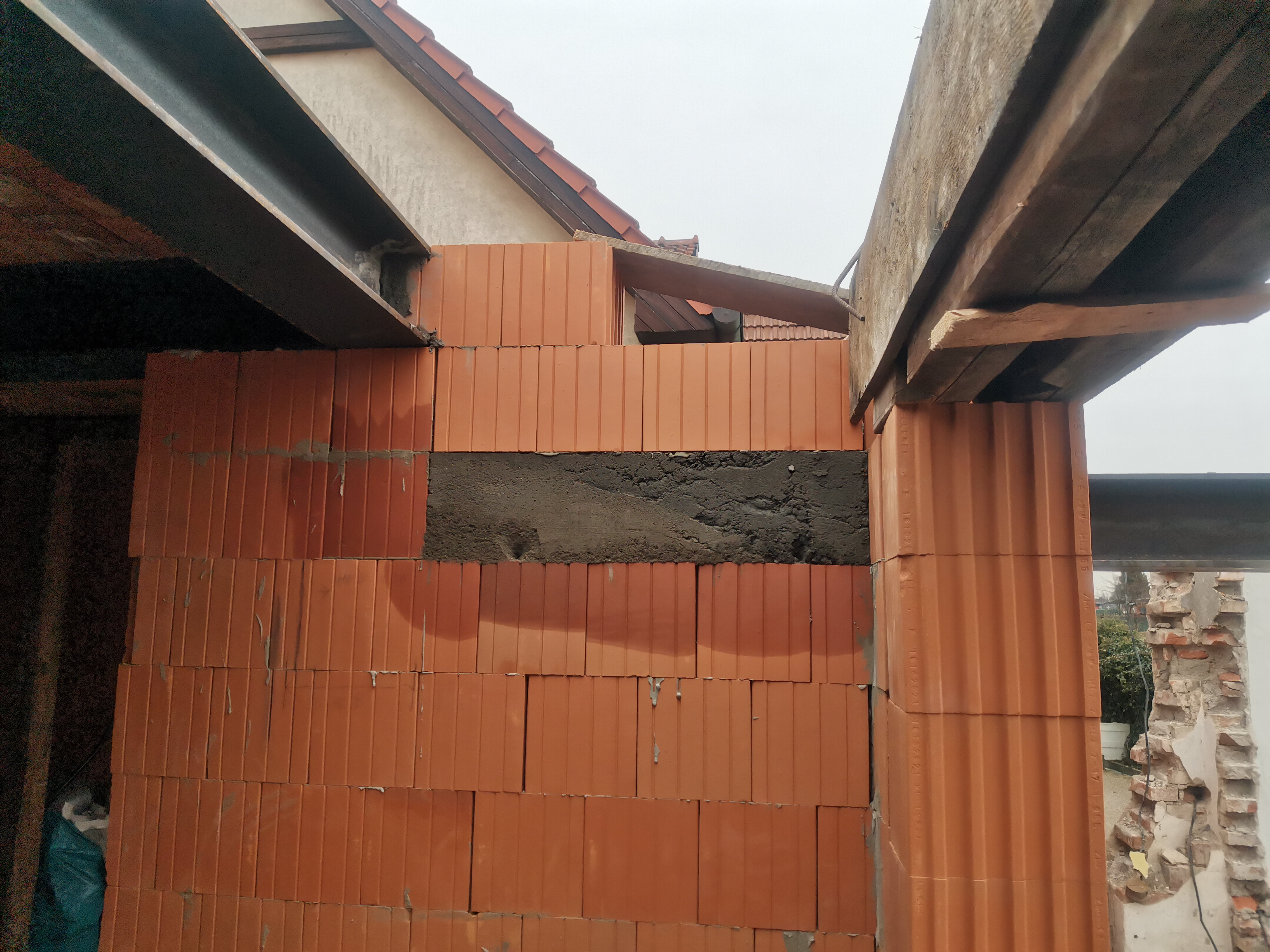

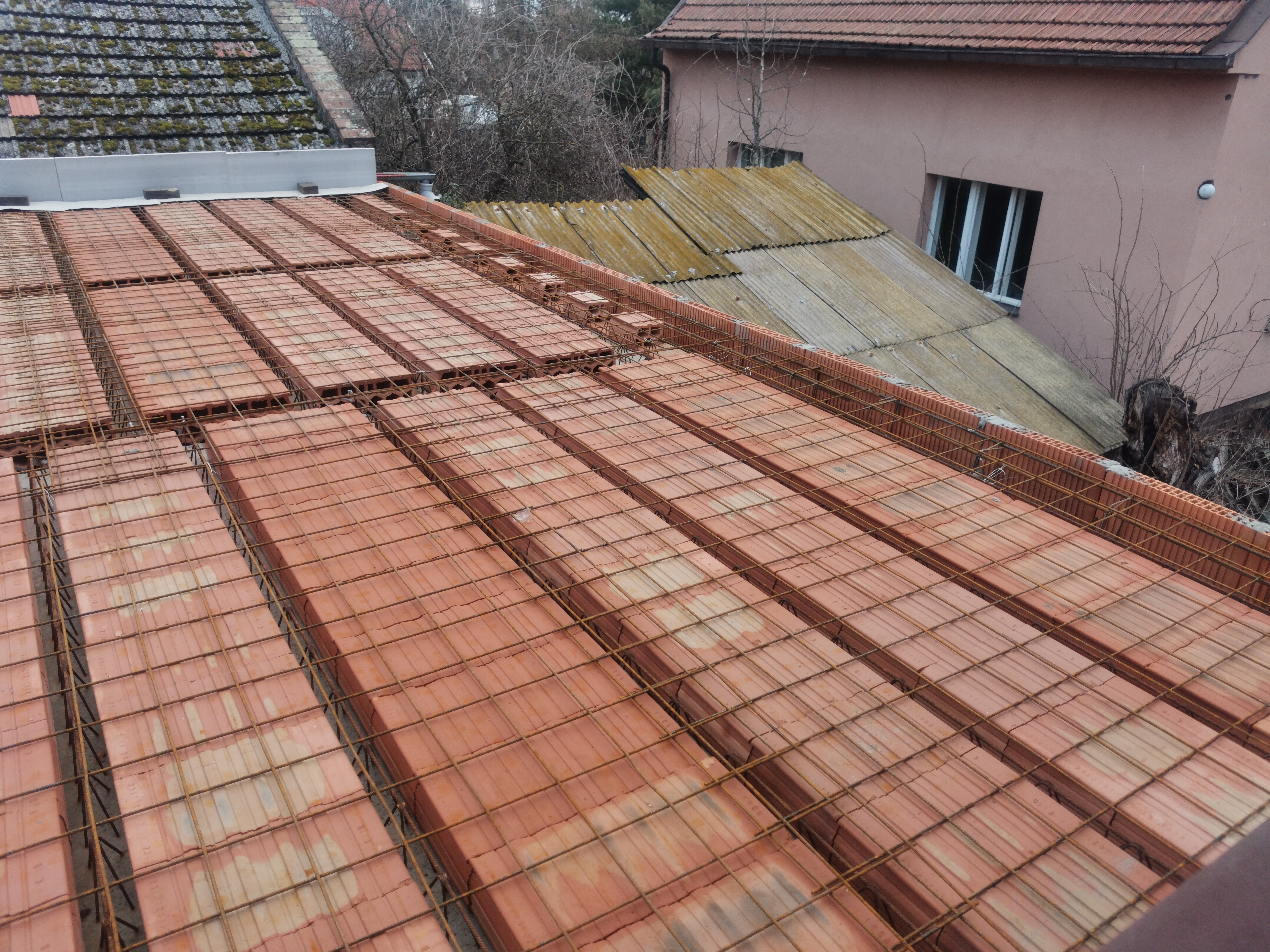

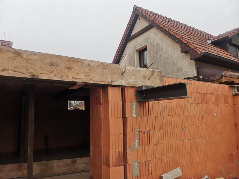

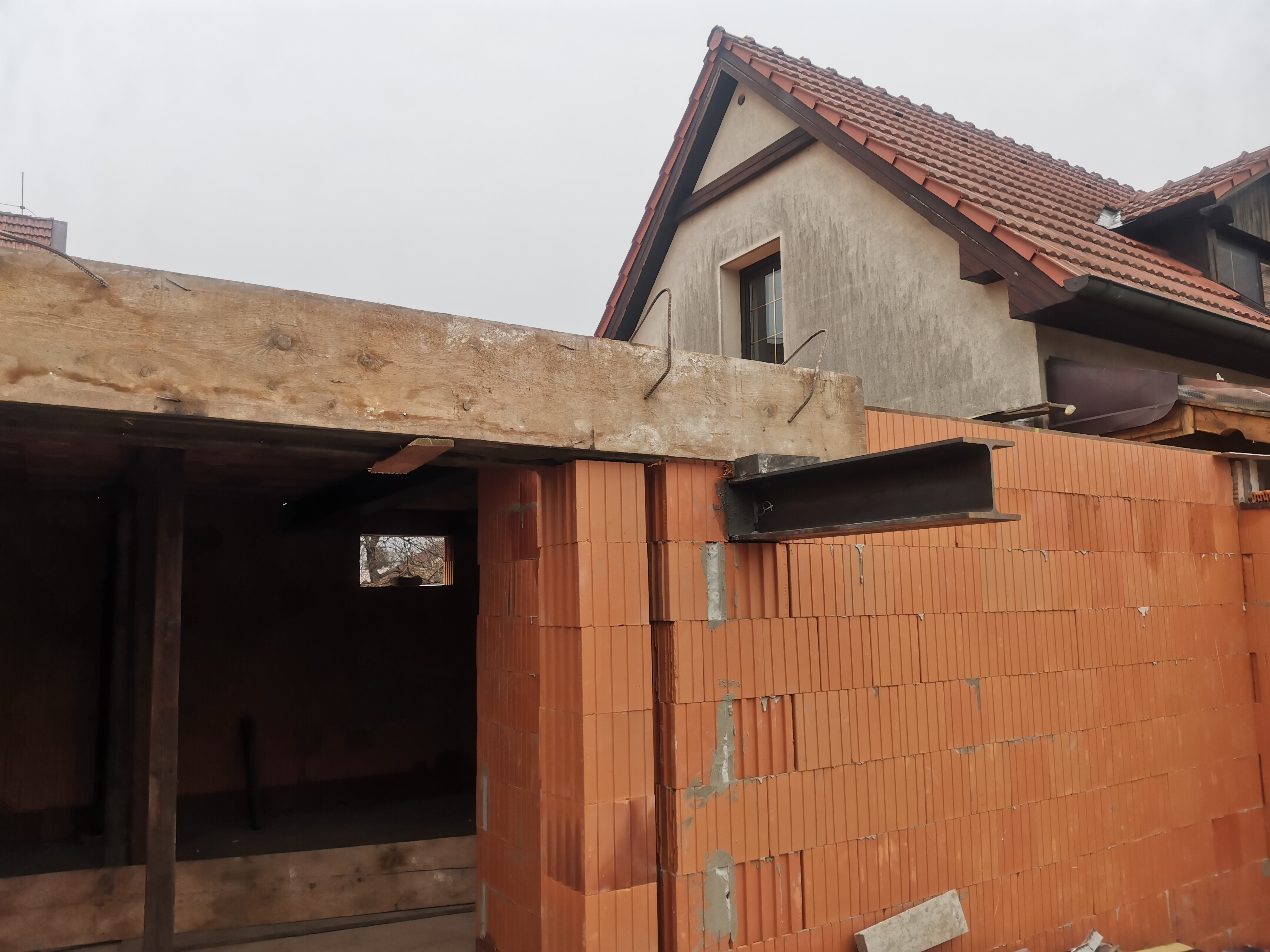

Agrafik Odesláno 12. únor 2022 Odesláno 12. únor 2022 před 4 minutami, Péťa napsal: Jestli jen ty položené kari sítě, tak ty předpokládám při betonování přizvedli. Ano, měly by být podložené, přizvednutí při betonáži je špatně, ale v některých místech jsou ty sítě připevněné k výztuži nosníků. Ve věnci spoje "roxorů" v jednom místě, snad je aspoň svařili, vzdálenost třmínků ve věnci máš podle projektu? oni asi neradi používají vázací drát, příčné roxory by měly být ve věnci ohnuté a připevněné k výztuži věnce, kari sítě by neměly být až k bednění věnce, ten druhý nosník nad věncem má zajímavě udělané třmínky. Nevidím to jak to máš zespodu, ale nosníky , stejně jako Ička by neměly být na holé cihle, ale na cementové maltě, případně na "ípě", nosníky miako by měly mít podepřením zespodu udělaný správný průhyb nahoru (uprostřed výše, než na stěnách). Nerozumím na pravém sloupku tomu průvlaku, ve kterém je Íčko - to se nějak zabetonuje? potom? To je výcuc z toho, co mi kontroloval stavební dozor. Citovat
Milan+ Odesláno 12. únor 2022 Odesláno 12. únor 2022 (upraveno) Prizvednuti či podložení je to samé, možná to tolik neklesne,ale barák mi stojí od roku 82 Upraveno 12. únor 2022 uživatelem pavelu96 Necituj přímo předchozí příspěvek - jsi tu celkem dlouho, na to aby jsi chápal základní pravidla. Děkuji Agrafik ohodnotil 1 Citovat
Agrafik Odesláno 12. únor 2022 Odesláno 12. únor 2022 Akorát přizvednutím nevíš, kde to v tom betonu ve skutečnosti je, ale tady to navíc uvázali k nosníku u věnce. Citovat
Pe.Tr Odesláno 12. únor 2022 Autor Odesláno 12. únor 2022 před 28 minutami, Agrafik napsal: Ano, měly by být podložené, přizvednutí při betonáži je špatně, ale v některých místech jsou ty sítě připevněné k výztuži nosníků. Ve věnci spoje "roxorů" v jednom místě, snad je aspoň svařili, vzdálenost třmínků ve věnci máš podle projektu? oni asi neradi používají vázací drát, příčné roxory by měly být ve věnci ohnuté a připevněné k výztuži věnce, kari sítě by neměly být až k bednění věnce, ten druhý nosník nad věncem má zajímavě udělané třmínky. Nevidím to jak to máš zespodu, ale nosníky , stejně jako Ička by neměly být na holé cihle, ale na cementové maltě, případně na "ípě", nosníky miako by měly mít podepřením zespodu udělaný správný průhyb nahoru (uprostřed výše, než na stěnách). Nerozumím na pravém sloupku tomu průvlaku, ve kterém je Íčko - to se nějak zabetonuje? potom? To je výcuc z toho, co mi kontroloval stavební dozor. nosniky na hole cihle nejsou mezi fotkou s kari a litím byl ještě jeden a pul dne , vazacich dratu padlo min dve tri klubka, jestli zespodu je podlozeno s presahem netusim . kazdopadne si nemyslim ze se ta karinsit nejak zasadne zvedala ,mozna ji fakt jeste trosku nekde podlozili , ale ono moc betonu nad tim neni. viz dalsi fotky. nechapu co myslis tim pruvlakem u praveho sloupku. Citovat

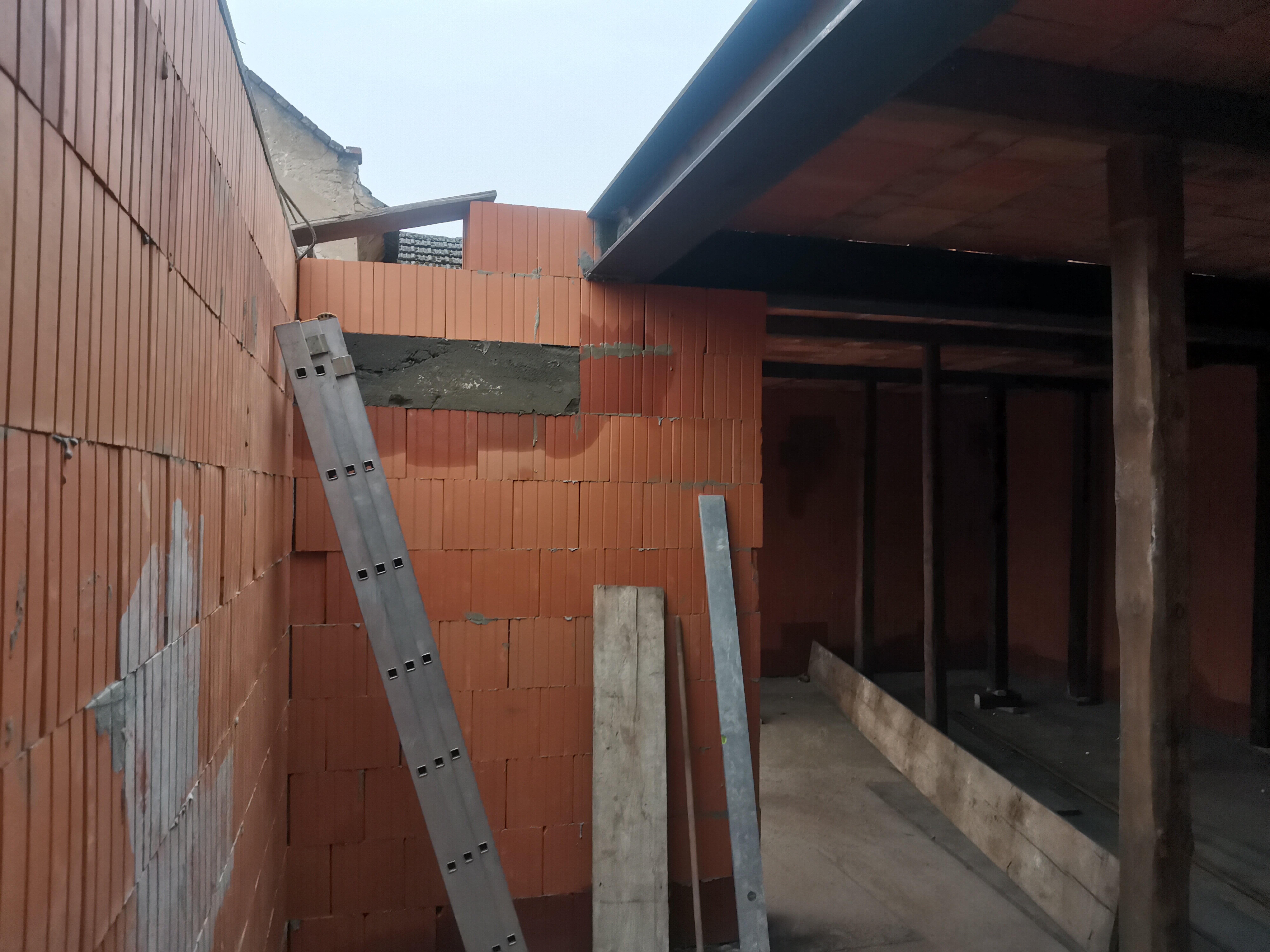

Agrafik Odesláno 12. únor 2022 Odesláno 12. únor 2022 před 9 minutami, Pe.Tr napsal: echapu co myslis tim pruvlakem u praveho sloupku. první fotka - odzhora máš íčko, pak cihelný blok , který stojí na příčkovkách ? a mezi nima je íčko. Citovat
Pe.Tr Odesláno 12. únor 2022 Autor Odesláno 12. únor 2022 myslis to spodní íčko? to je jen vysunuté pro podložení menší stříšky abych tam nemusel mít sloupek Agrafik ohodnotil 1 Citovat
Agrafik Odesláno 12. únor 2022 Odesláno 12. únor 2022 Další věnec bych si být tebou pohlídal. V projektu to určitě máš popsané, jak to má vypadat. Citovat
Pe.Tr Odesláno 12. únor 2022 Autor Odesláno 12. únor 2022 stavebni dozor u toho mam , nechavam to na nem , ja o tom vim prd . radim.1008, Agrafik, Charlie 1 a 1 další ohodnotil 4 Citovat

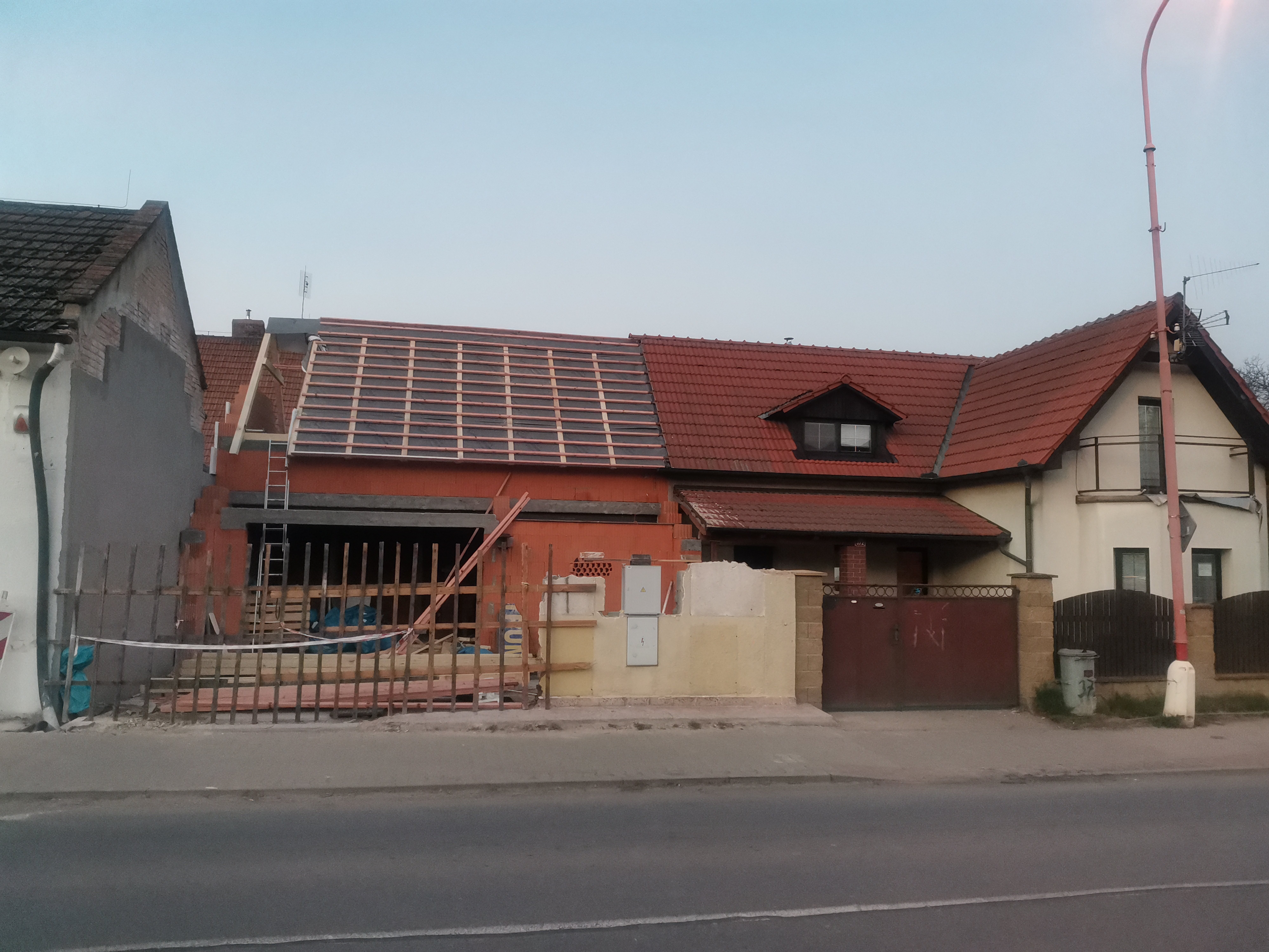

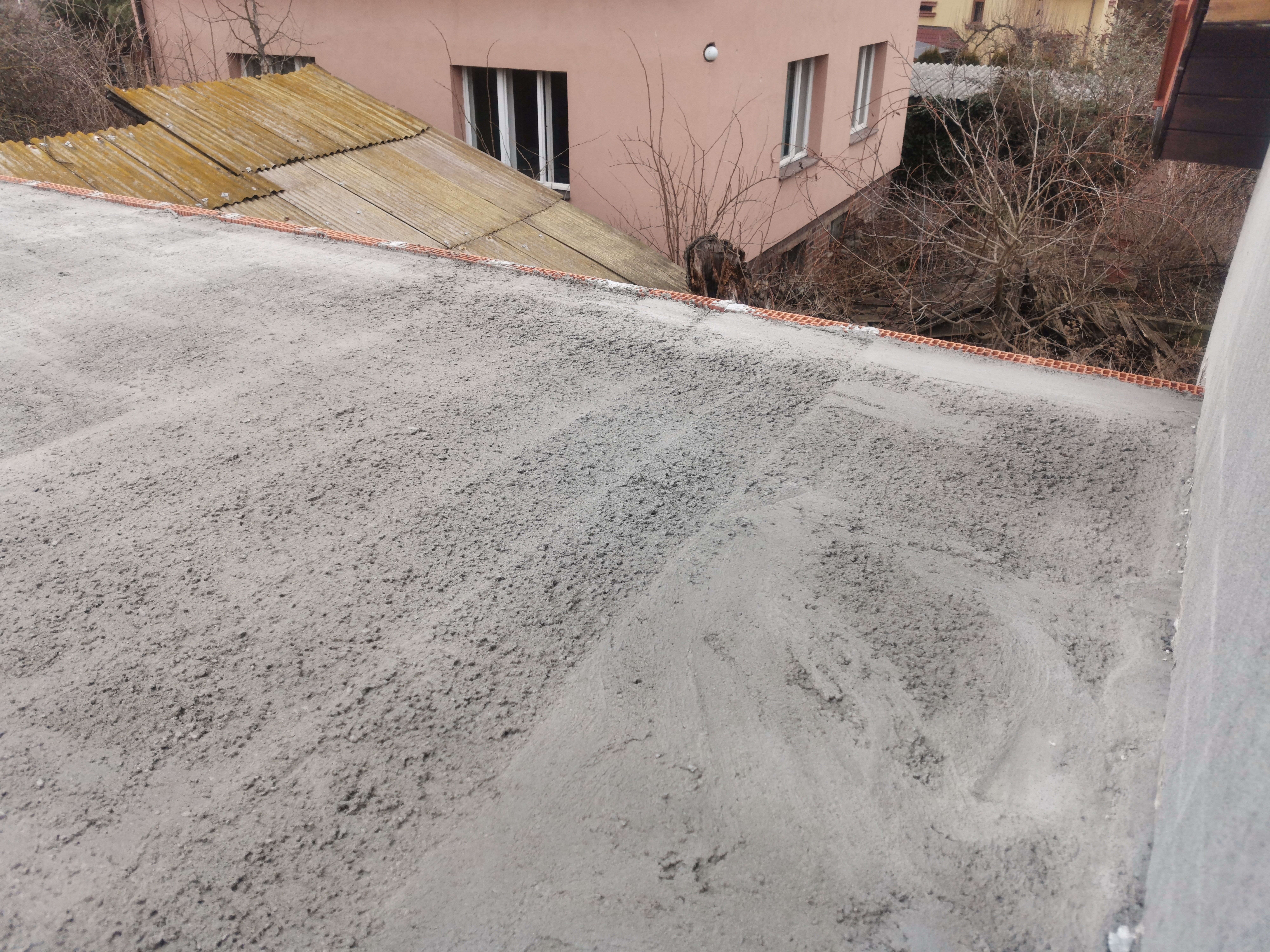

Pe.Tr Odesláno 19. březen 2022 Autor Odesláno 19. březen 2022 konečně něco (práce) co je vidět radim.1008, Jirkap, Péťa a 4 další ohodnotil 7 Citovat
Driver Odesláno 19. březen 2022 Odesláno 19. březen 2022 Jo dneska tam bylo nějak živo když jsem okolo. Já myslel, že stavíš garáž a ono to zatím vypadá na dvougenerační vilku Citovat
MJSytic Odesláno 19. březen 2022 Odesláno 19. březen 2022 On staví vždycky tak maximálně ten plot. Teda pardon, provizorní vrata Na všechno ostatní má lidi a MasterCard radim.1008 ohodnotil 1 Citovat
