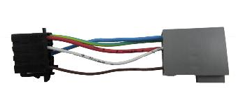

jarokare Odesláno 7. září 2020 Sdílet Odesláno 7. září 2020 Diag nepomůže , ten jenom řekne BSI , že je tam jiný rádio , aby nehlásila chyby . Když se dávalo neorigo rádio , tak se vkládala do napájení redukce (stojí 460,-) nebo se to přepinovalo , aby to žilo z napájení po klíčku (+15) a ne z napájení +VAN . Když bylo autorádio napájený z +VAN , tak se nevypínalo hned , zapínalo se už při odemčení dveří , ale hlavně hrozily závady a poškození počítačů na tý síti (budíky a vícefunkční displej) , proto možná blbne ten pal. počítač . @Jerry206 jestli chceš , tak se domluv v Praze s ChouLu nebo si udělej výlet do Byšic a kouknem na to Citovat Odkaz ke komentáři Sdílet na ostatní stránky More sharing options...

Pe.Tr Odesláno 7. září 2020 Sdílet Odesláno 7. září 2020 jo tu redukci si pamatuju ,hledej na netu SOT-040 Citovat Odkaz ke komentáři Sdílet na ostatní stránky More sharing options...
jarokare Odesláno 7. září 2020 Sdílet Odesláno 7. září 2020 To není ona , ta byla až na CAN - CAN . On potřebuje tuhle Citovat Odkaz ke komentáři Sdílet na ostatní stránky More sharing options...
