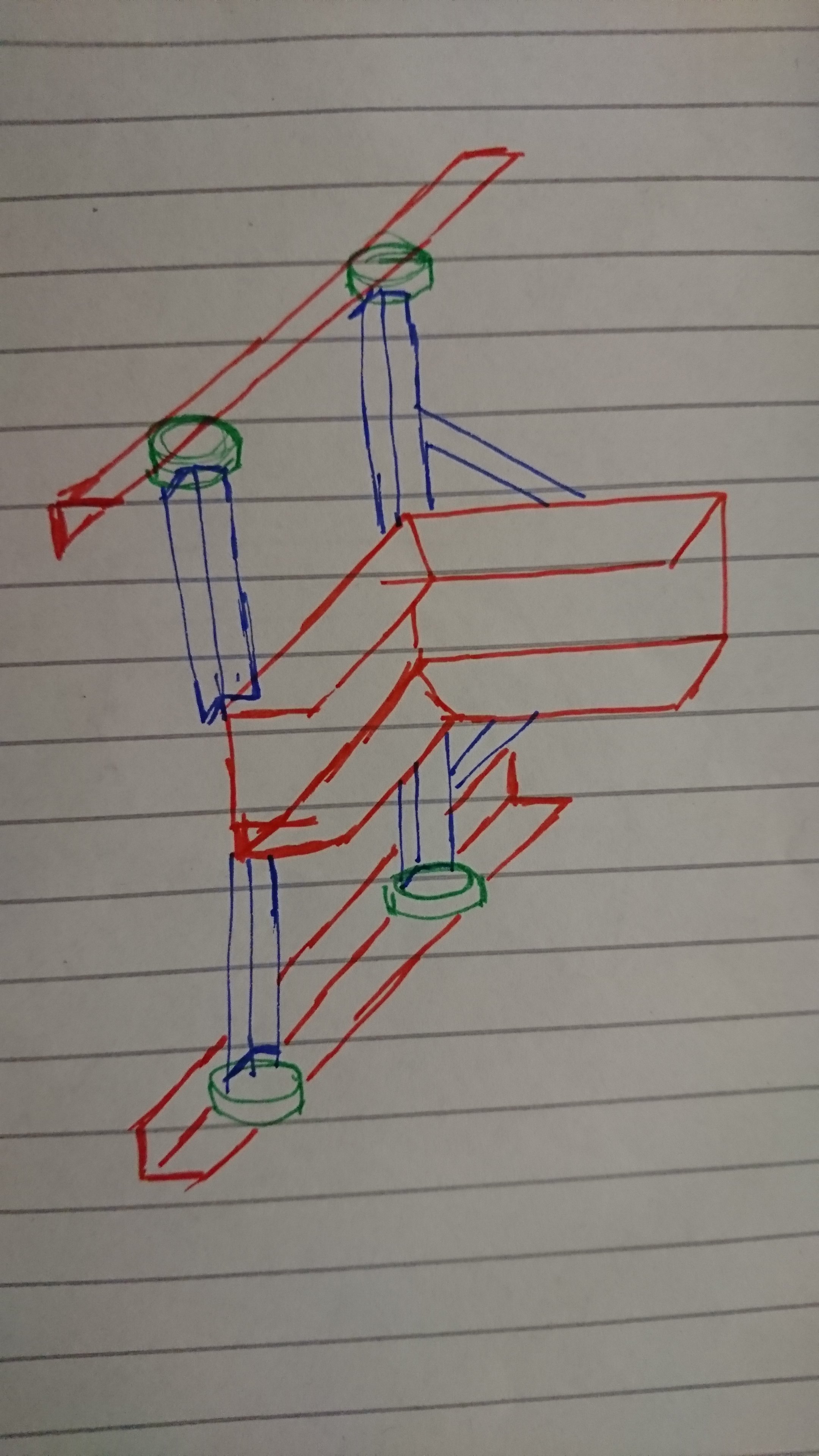

skypeja Odesláno 20. květen 2020 Odesláno 20. květen 2020 @Vena garážmistr z jedné fotky je tam ten pojezd trochu vidět, myslím, že by nebyl problém to vymyslet... vypadá to že to je z plechu svařený profil U, z něj je pak svařené Lko (červeně), do kterého se najede předním kolem, kolmo na elko jsou nějaké vingle (jako osy) (modře) ty dělají stabilitu. Na podlaze pak má vingle (červeně), jako kolejnice, a kolečka by mohly být z nějakých ložisek, nebo "průmyslových" koleček (zeleně). pavelu96 ohodnotil 1 Citovat
Péťa Odesláno 20. květen 2020 Odesláno 20. květen 2020 Já ty fotky a videa neprohlížel, ale neměl by na tom pojezdu být nějaký mechanismus, který by to kolo chytil a nepustil Citovat

pavelu96 Odesláno 20. květen 2020 Odesláno 20. květen 2020 před 6 minutami, Péťa napsal: Já ty fotky a videa neprohlížel, ale neměl by na tom pojezdu být nějaký mechanismus, který by to kolo chytil a nepustil Když se podíváš na to video, tak je vidět při zajíždění, jak přední kolo překoná nějaký profil a sedne na míru do pojezdu... Citovat

skypeja Odesláno 20. květen 2020 Odesláno 20. květen 2020 Ještě u toho vozíčku by se musela vymyslet nějaká blokace, aby držel při najíždění a neujel ti do garáže. @Jirkap trapézový je pevnější a únosnější tím, jak je "zvlněný" je to jako když si z papíru uděláš harmoniku, tak ho to podél ohybů zpevní, ale pořád je to jen papír. Citovat
