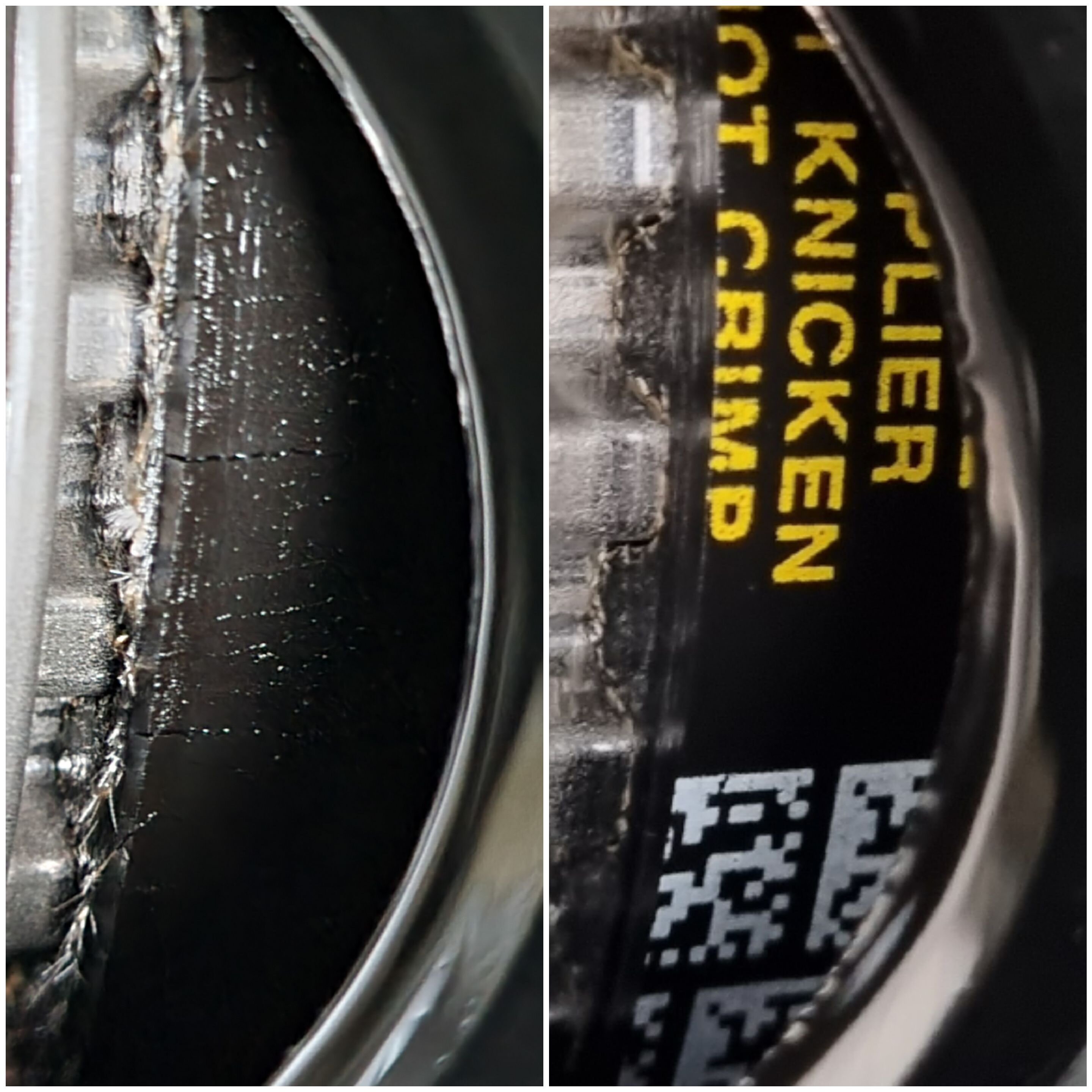

zdeno2k Odesláno 5. listopad 2021 Odesláno 5. listopad 2021 Len chcem napísať svoju skúsenosť, mal som tiež problém s remeňom a vymenili mi ho pri 51 000 km bezplatne v autorizovanom servise aj keď už auto nie je v záruke viac ako pol roka. Takto nejak to vyzeralo pred a po výmene. Charlie 1, loque a Ajap ohodnotil 3 Citovat
