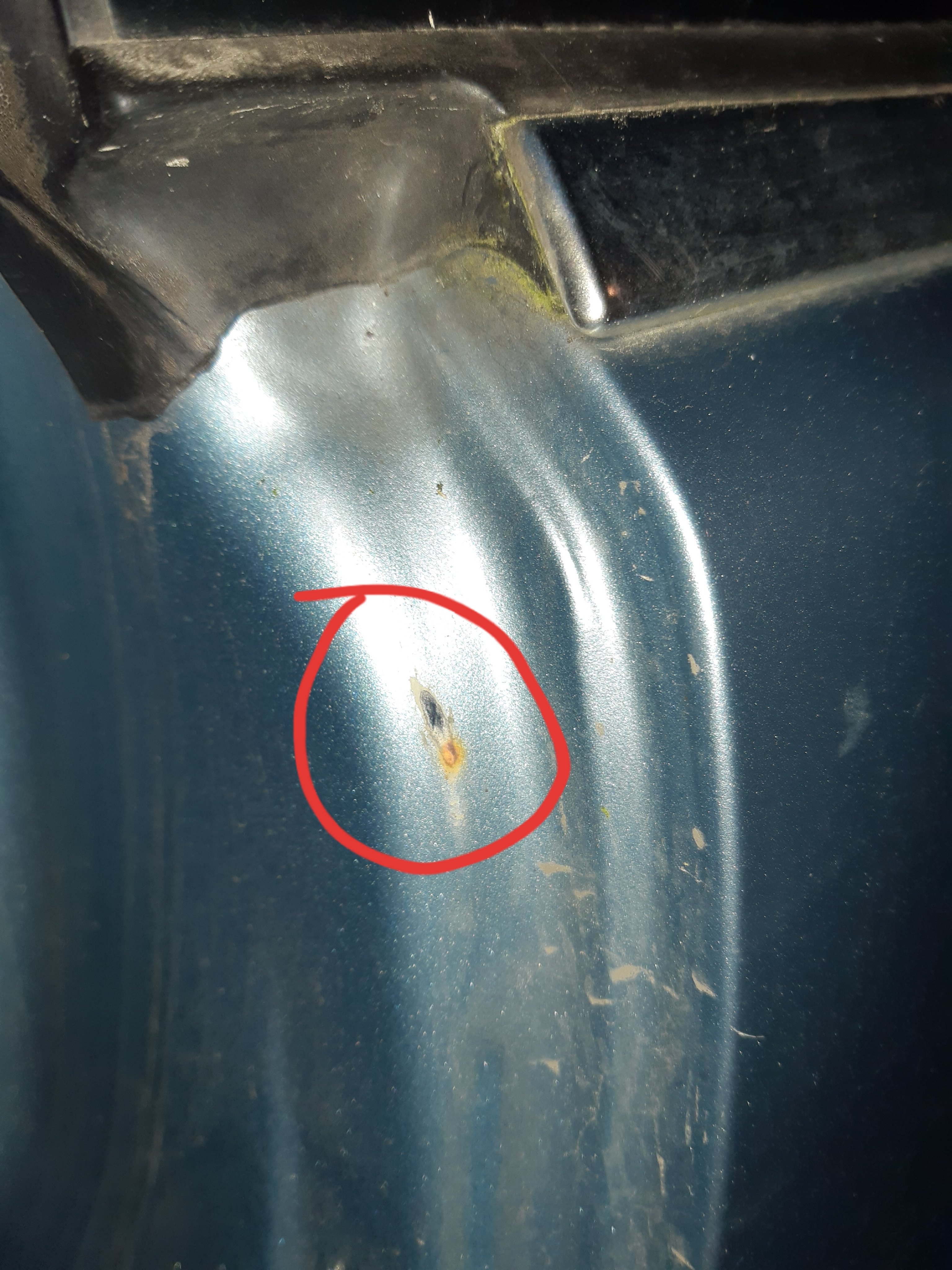

Weri 605 Odesláno 19. únor 2020 Odesláno 19. únor 2020 Chi... přesně @pavelu96... si neutrhnu čerpadlo.... zavodit s Peugeotem není nic pro mě (ale neříkám že ty x5ky, i30, mondea, golfy a ovce, který občas (furt) nechávám za sebou mi nezvětšujou pindíka.... ) Jinak rozvody sem platila 7.300,- ve 160.000 a dle mechanika neaut. škoda a klidně až ve 180.000. Než koupíš, určitě otevři oboje zadní dveře.... - nevim jestli to mám jen já, ale sundala sem 2 prasata (protože pindík ) a od tý doby tam mám toto: Jestli to maj všechny bouraný kusy ... ? Těžko říct...., ale ta v Letňanech co sem jela kdysi obhlidnout Radimovi to měla taky a bouraná byla.... Nevím jestli ti to pomůže, ale asi na řadící páce poznáš nejvíc... 60 - 100.000 nová hlavice = uteč... reálná bude mít lehce odřeno u číselníku... cca 2-3mm proužek... 185.000 vypadá takto 5-7mm: pavelu96, Fruktis a skypeja ohodnotil 3 Citovat

radim.1008 Odesláno 19. únor 2020 Odesláno 19. únor 2020 Ty místa na zadních podbězích mám taky lehce bez barvy. Bouraný by to být nemělo, když nepočítám lakovaný řidičovi dveře. Otevři dveře a koukni na ten plastový roh těsnění dveří. Není to guma, ale něco tvrdého a to jak se auto kroutí tak prodře pod sebou lak. Stejný problém má Traveller u zadních šoupaček. Pokud to ještě není pod barvu, tak přelepit fólií. Řadící páka ve 140tis.km se začíná na hraně taky otírat. Ještě bych doporučoval kouknout kolem zadního okna na spodní hranu na lak, mě se na pátých dveřích začal nadzvedávat ve spáře pod oknem. Citovat

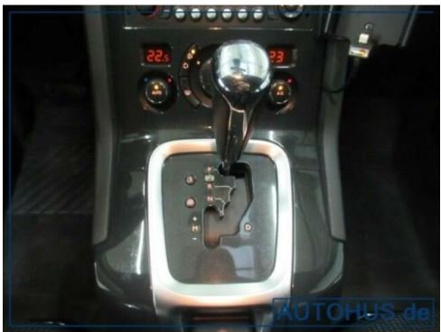

HonzaC2 Odesláno 20. únor 2020 Odesláno 20. únor 2020 Automat ma P-RNDM Robot ma RNAM pavelu96 a Fruktis ohodnotil 2 Citovat
pavelu96 Odesláno 20. únor 2020 Odesláno 20. únor 2020 Jo tohle je plnohodnotný automat co se dával do dvoulitrů... Citovat
radim.1008 Odesláno 20. únor 2020 Odesláno 20. únor 2020 (upraveno) Přesně tak, tohle je automat co se montoval do 2.0HDi. Jen nevím, kdo ho vyráběl, jestli taky Aisin. Upraveno 20. únor 2020 uživatelem radim.1008 Citovat
Fruktis Odesláno 20. únor 2020 Autor Odesláno 20. únor 2020 Našel js4m ho i v 1,6 ale teda jen za hranicema :) Citovat
