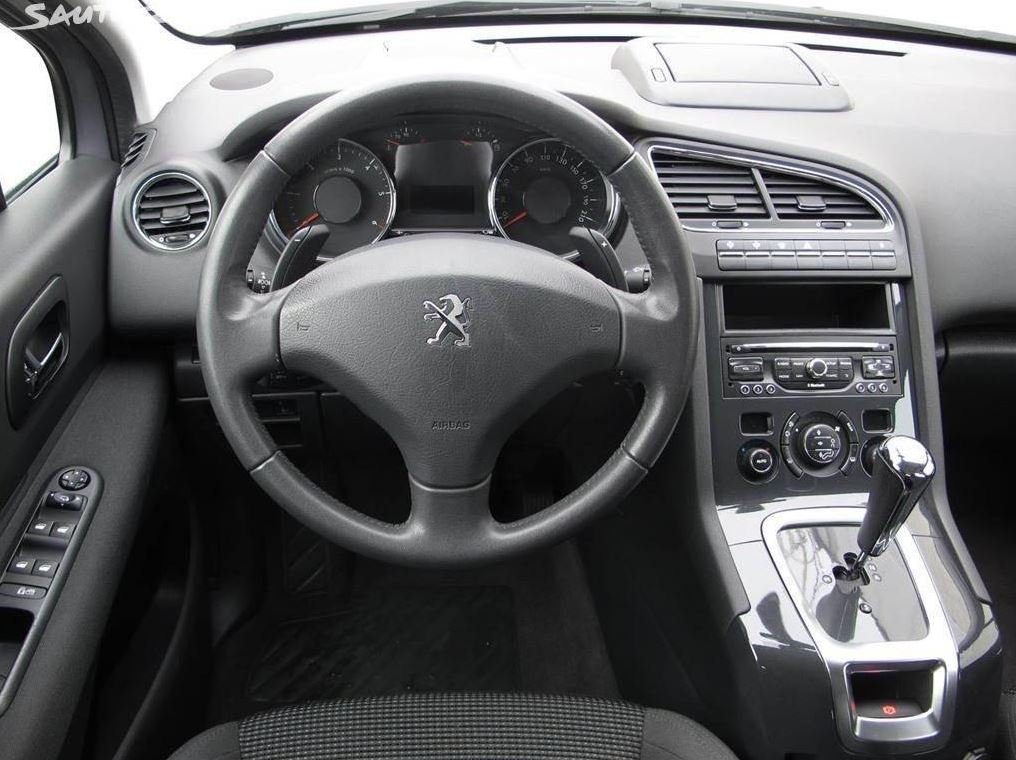

Fruktis Odesláno 17. únor 2020 Autor Odesláno 17. únor 2020 píšou automat, bohužel u toho není kompletní vin, abych to zjistil v servise boxu. dá se to poznat podle fotky? Citovat
pavelu96 Odesláno 17. únor 2020 Odesláno 17. únor 2020 To je robot. V podstatě manuální převodovka s automatickým řazením. Mám ho v 5008 a manuál už nechci Fruktis ohodnotil 1 Citovat
