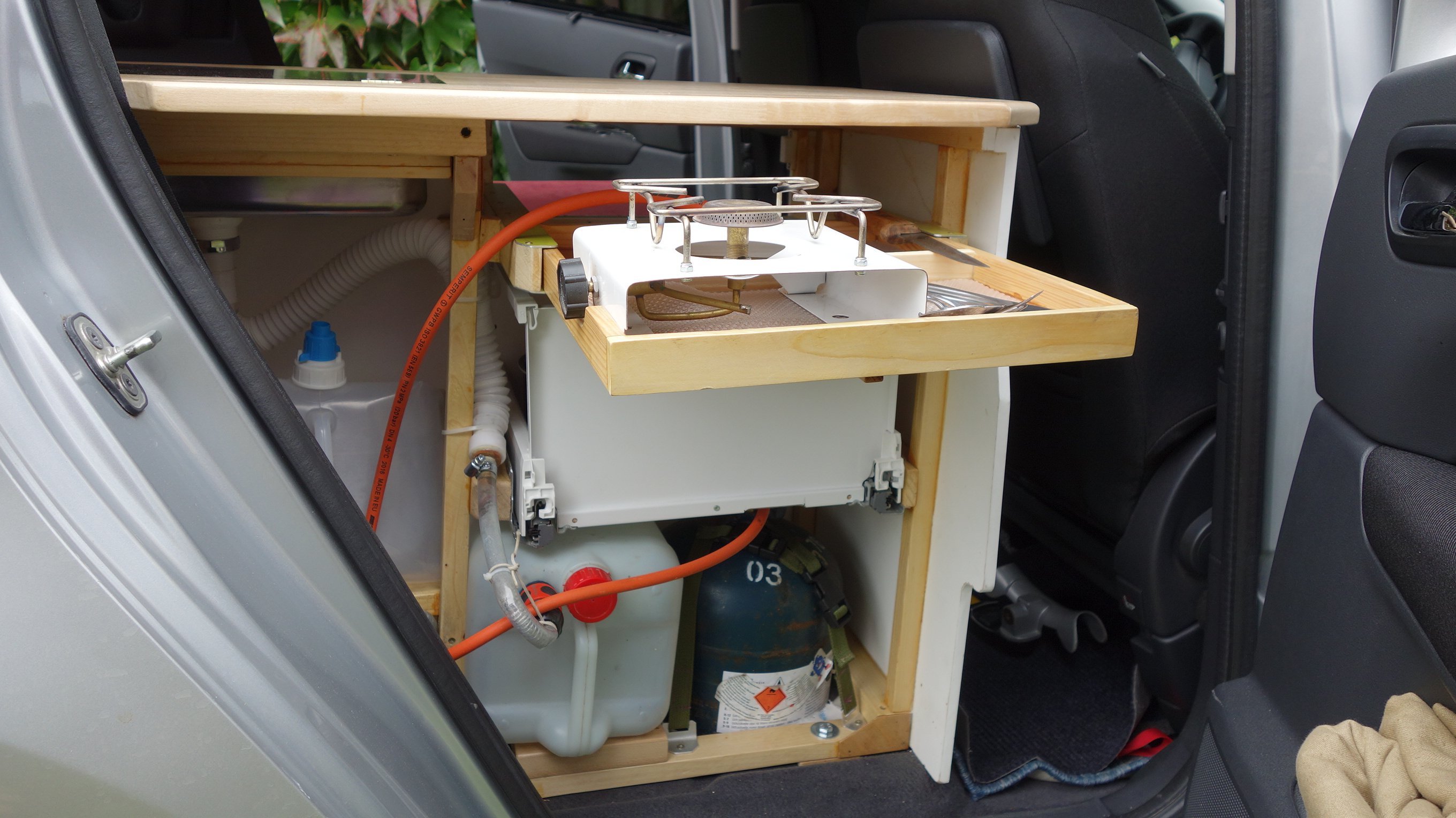

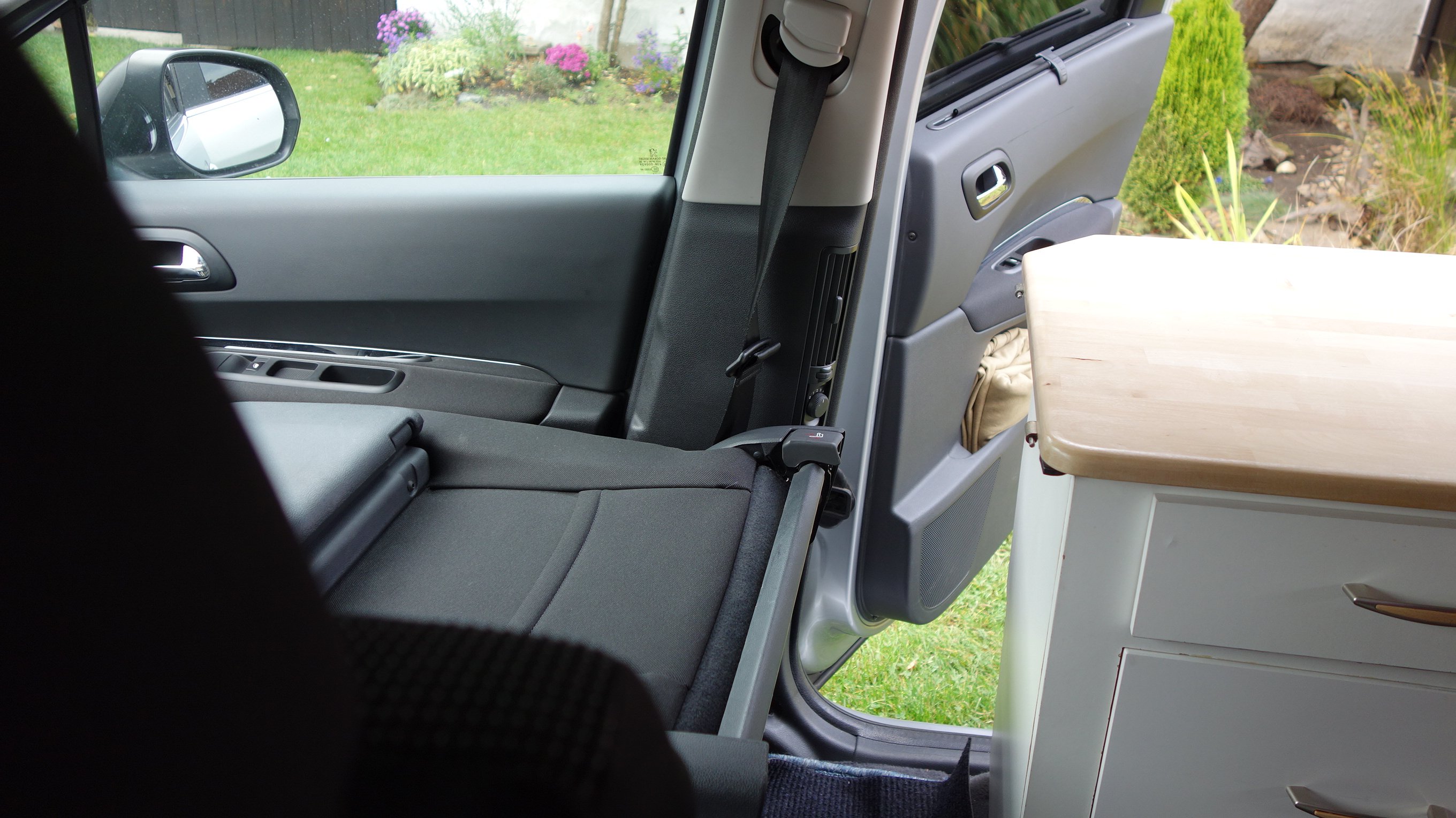

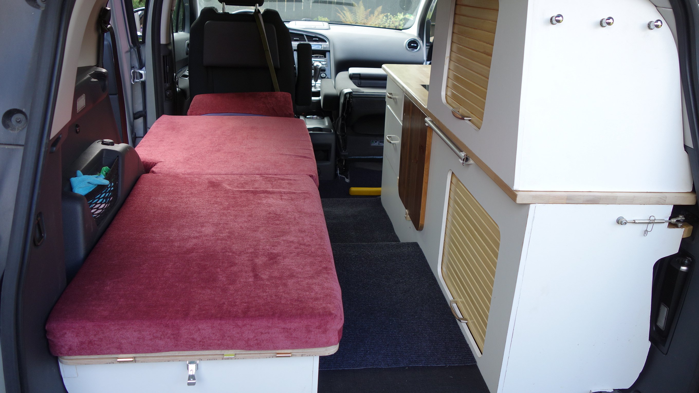

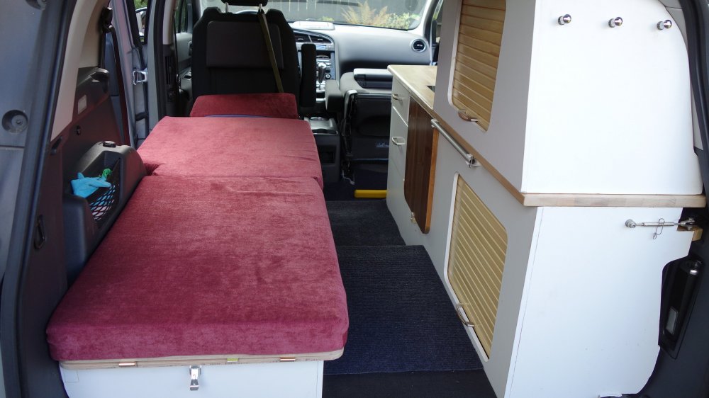

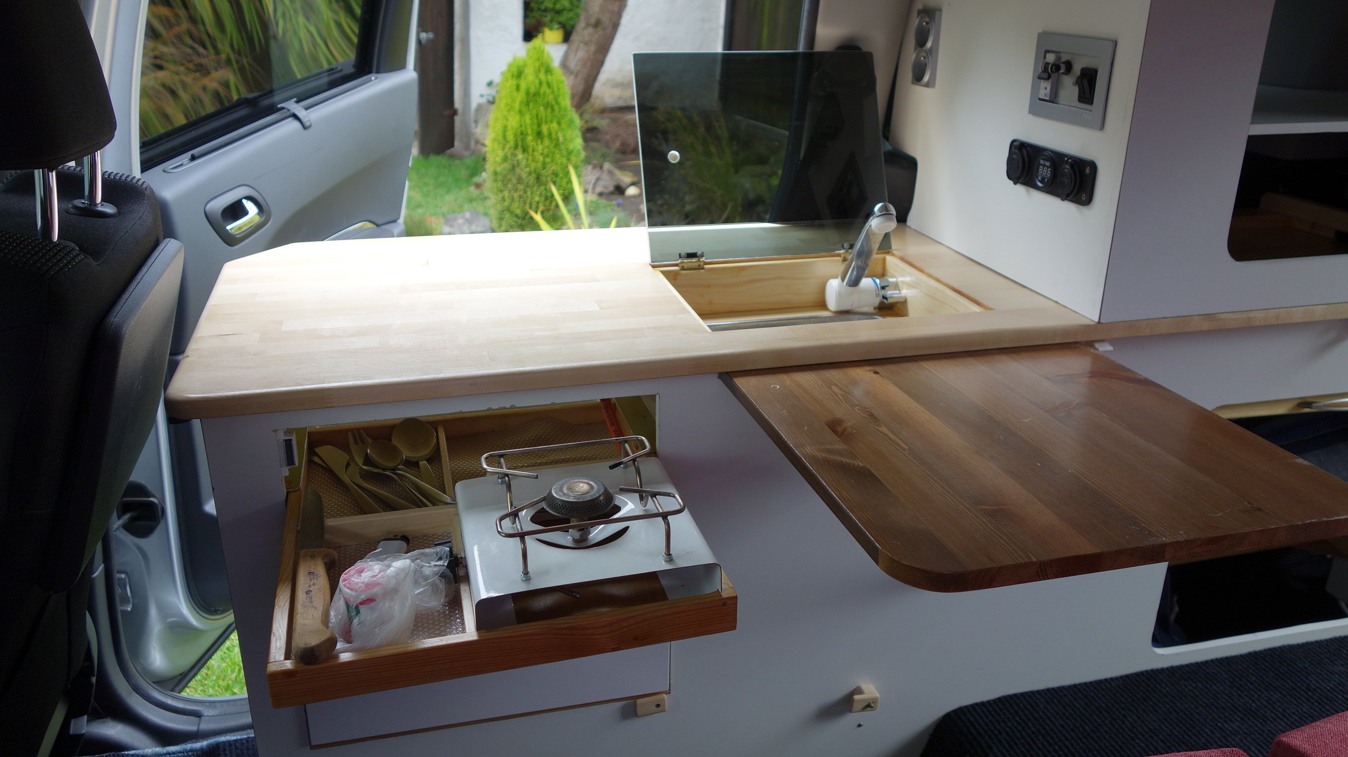

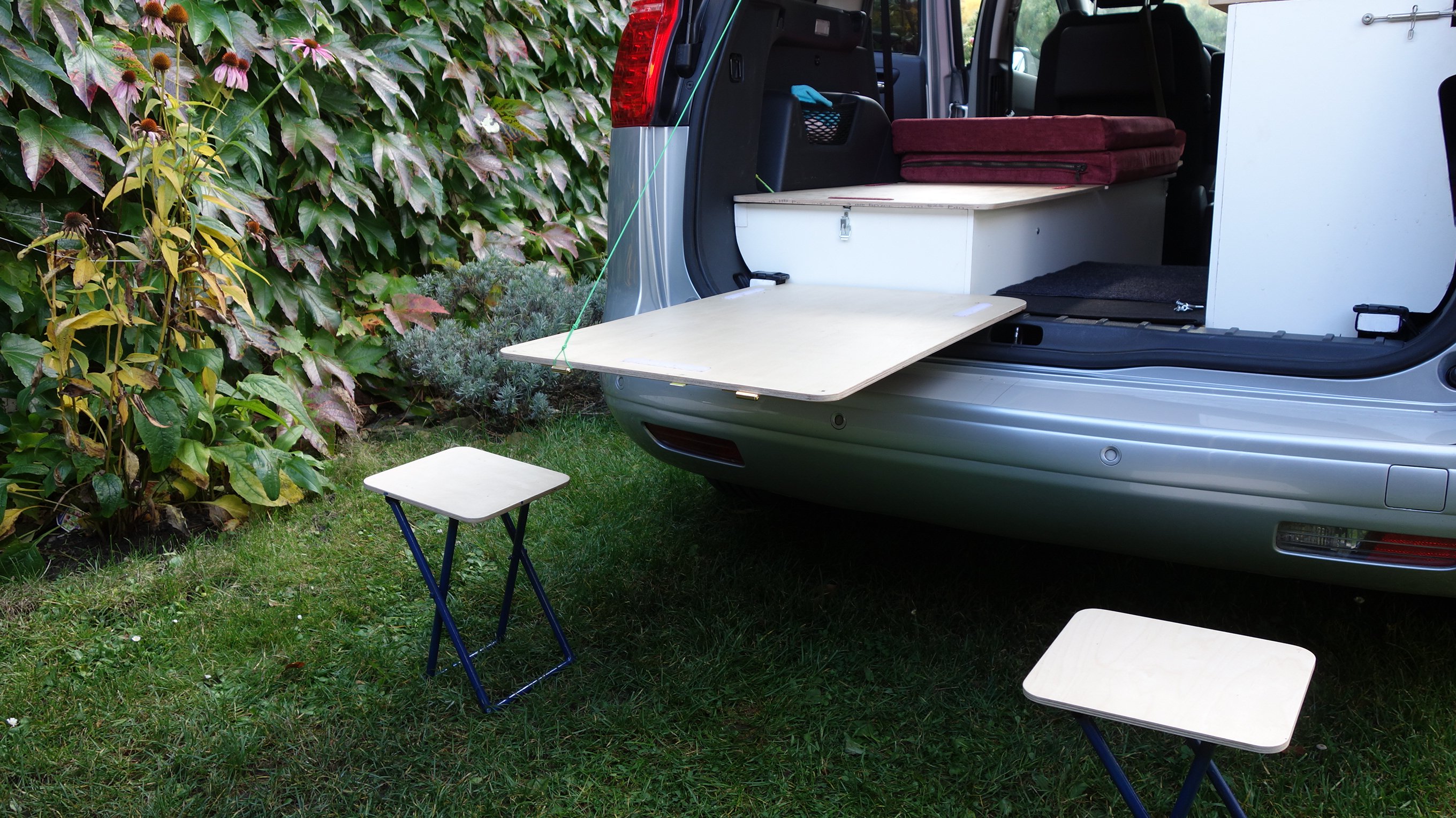

BoT Odesláno 16. prosinec 2019 Odesláno 16. prosinec 2019 S cílem toulat se po světě ve dvou jsem před 3 roky koupil 5008 z r. 2011. 5-místnou. Zadní sedadla jsou montována na 4 torx šroubech a napojena na hlídání pasů zad. pasažérů. Takže žádný problém pro demontáž. Na technickou musí být ve voze, to je jasné. Zadní skla jsou zatmavena. Nebudu popisovat výrobu dílů. Jak výsledek vypadá je zřejmé z fotek. Umyvadlo z pekáče Ikea kryté plexisklem. Vodu žene do baterie el. pumpa. Vařič se dá používat vysunutím ven do dveří, nebo dovnitř při pootevřených sklech. Osvětlení a zásuvky jsou na 12 V z baterky 18 Ah, nebo pod zad. nárazníkem zásuvka pro napojení v kempu na 220 V. Pod lůžkem vlevo jsou spacáky a v před. části boty aj. Lůžko pro pány je nutné složit z desky - je uložena pod zad. matrací a montuje se zasunutím do pantů stolu, tím ho prodlužuje a podložená je destičkou opřenou do sklopené sedačky spolujezdce. Nafukovací karimatka a spacák mi vyhovují. Jen není pohodlné lézt na stůl, strop je blízko. Chlap to musí brát, nebo spát venku . Žena to má pohodlnější. Tenhle příspěvek sem dávám protože dost často beru z fóra návody, informace. Chci se tedy srovnat. Policajti zatím neprotestovali, ono není dovnitř vidět. Nebo nechtěli. Kleofáš, Péťa, OK406 a 9 další ohodnotil 12 Citovat

BoT Odesláno 27. únor 2020 Autor Odesláno 27. únor 2020 Kočárek se dá převážet jen když se nekempuje. Vyhodí se lůžko (4 šrouby). Jen ukázka variability, není nutné vyhazovat skříňky. Dá se jezdit i ve 4 lidech. Jsme se ženou 70--níci. Ideál, když vyrážím sám. Jen pootevřu okna a ohřeji snídani. Umýt, vyčistit zuby, obléknout se, to všechno i bez otevření dveří. Už slyším hlášky na téma a co záchod? Pánům stačí lahev od mléka. To další už je problém. Hlavní výhoda - nenápadnost auta ve městě, na parkovištích. Espeso - truhlal jsem to sám. Citovat
