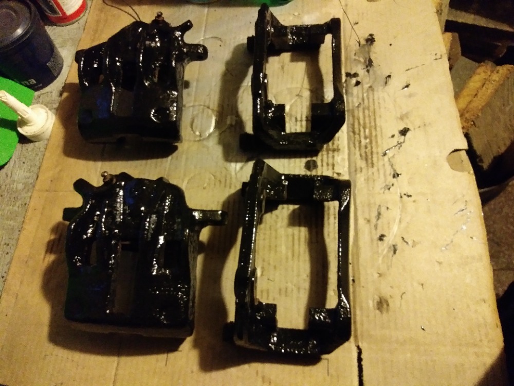

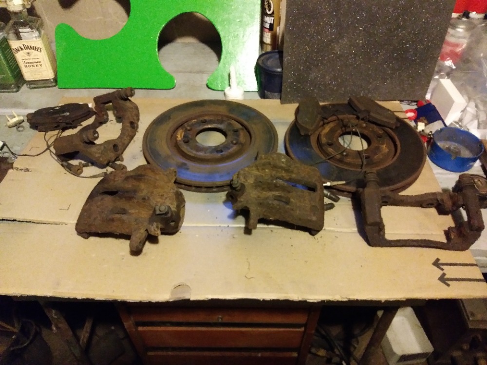

čakom Odesláno 17. prosinec 2020 Autor Odesláno 17. prosinec 2020 už chystám dvěstěosmdesáttrojky EronixHD, ozzy56 a Ferry ohodnotil 3 Citovat
Ferry Odesláno 18. prosinec 2020 Odesláno 18. prosinec 2020 pekna prace na dlouhe zimni vecery, udelat z tyhle hromady srotu brzdy čakom a Hafity ohodnotil 2 Citovat
čakom Odesláno 21. prosinec 2020 Autor Odesláno 21. prosinec 2020 @Ferrynebudu to nějak moc přehánět s čištěním. Jen trochu obrousit a natřít. Leštěnka z toho nikdy nebude. Jde mi především o funkčnost než o vzhled. Citovat
čakom Odesláno 29. prosinec 2020 Autor Odesláno 29. prosinec 2020 očištěno a natřeno ozzy56, Print, inoxing a 2 další ohodnotil 5 Citovat

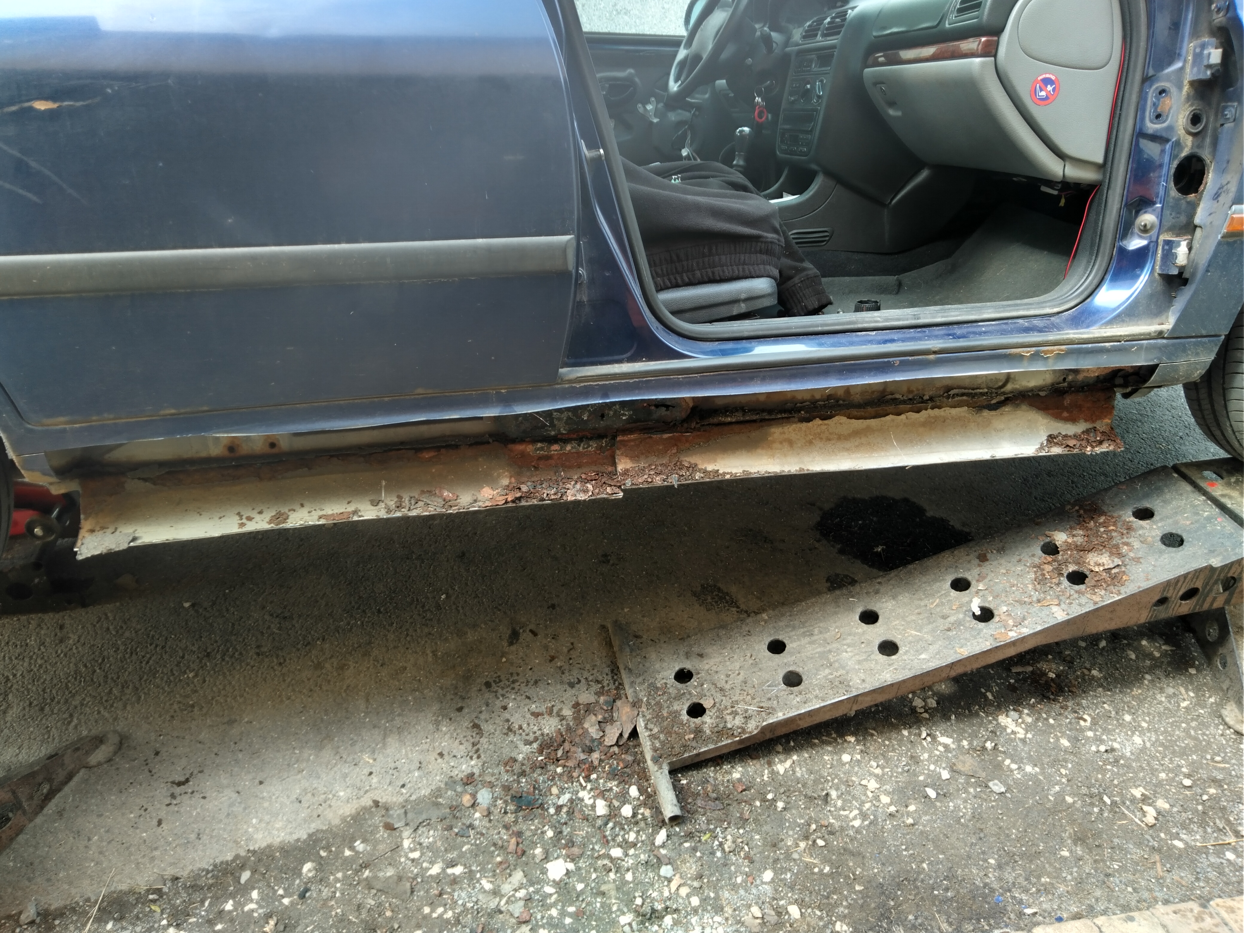

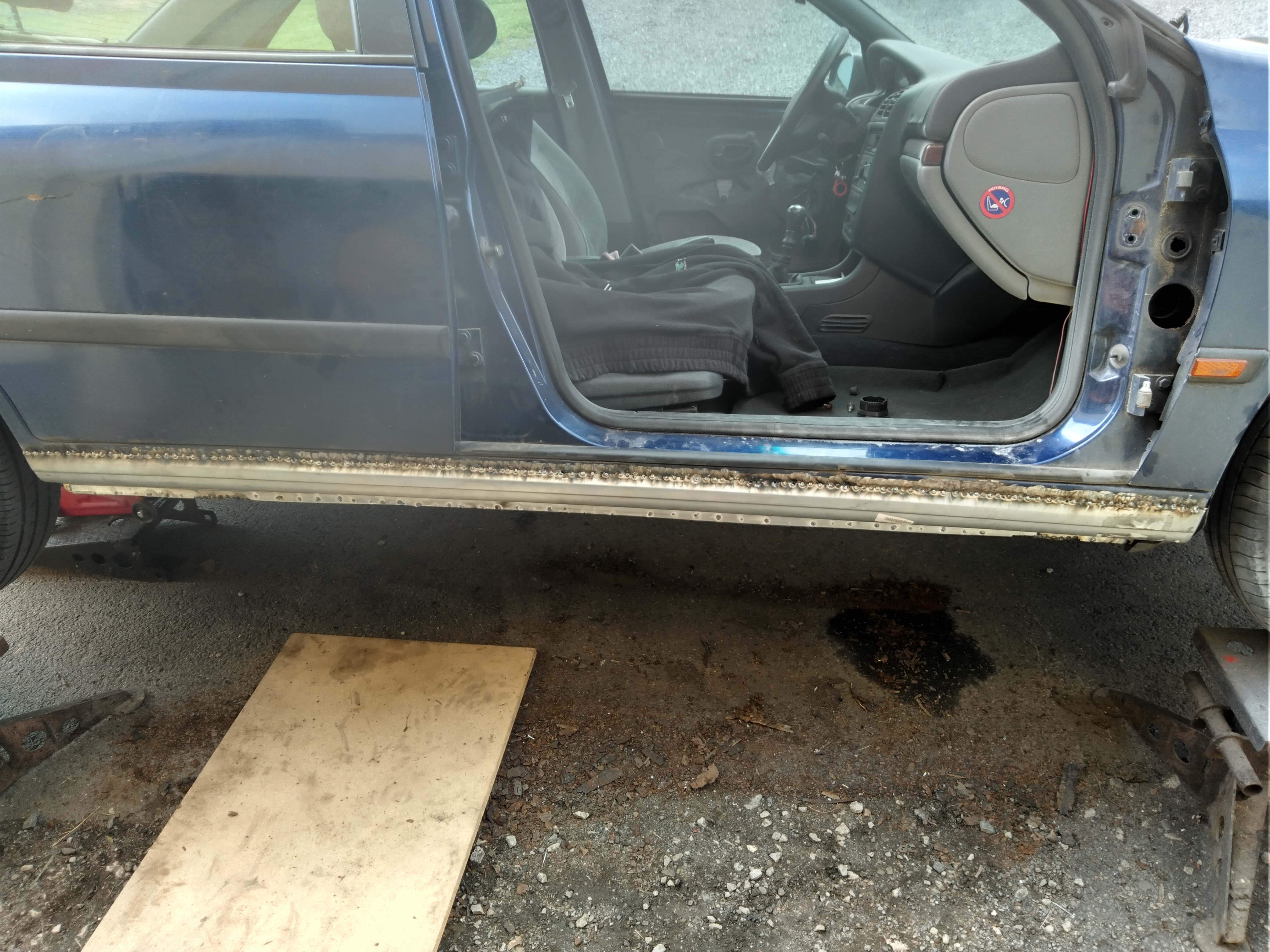

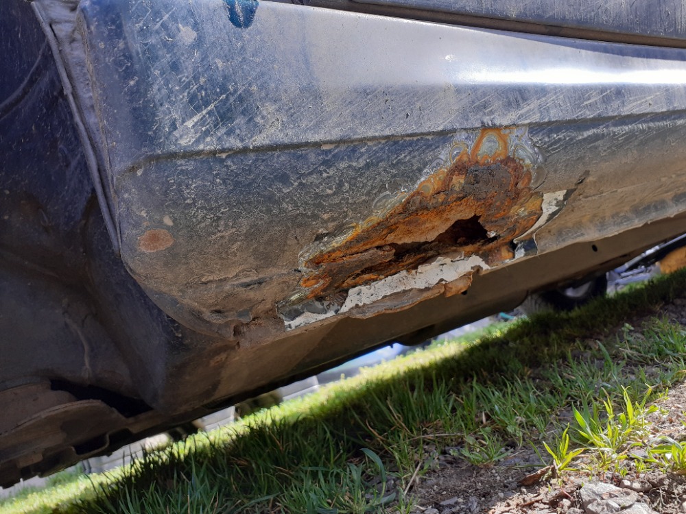

čakom Odesláno 6. duben 2021 Autor Odesláno 6. duben 2021 včera jsem ji odvezl ke klempířovi na výměnu levýho prahu Ferry ohodnotil 1 Citovat
Ferry Odesláno 6. duben 2021 Odesláno 6. duben 2021 Kdyz to pujde, vyfot, jak to bude vypadat pod tim Citovat

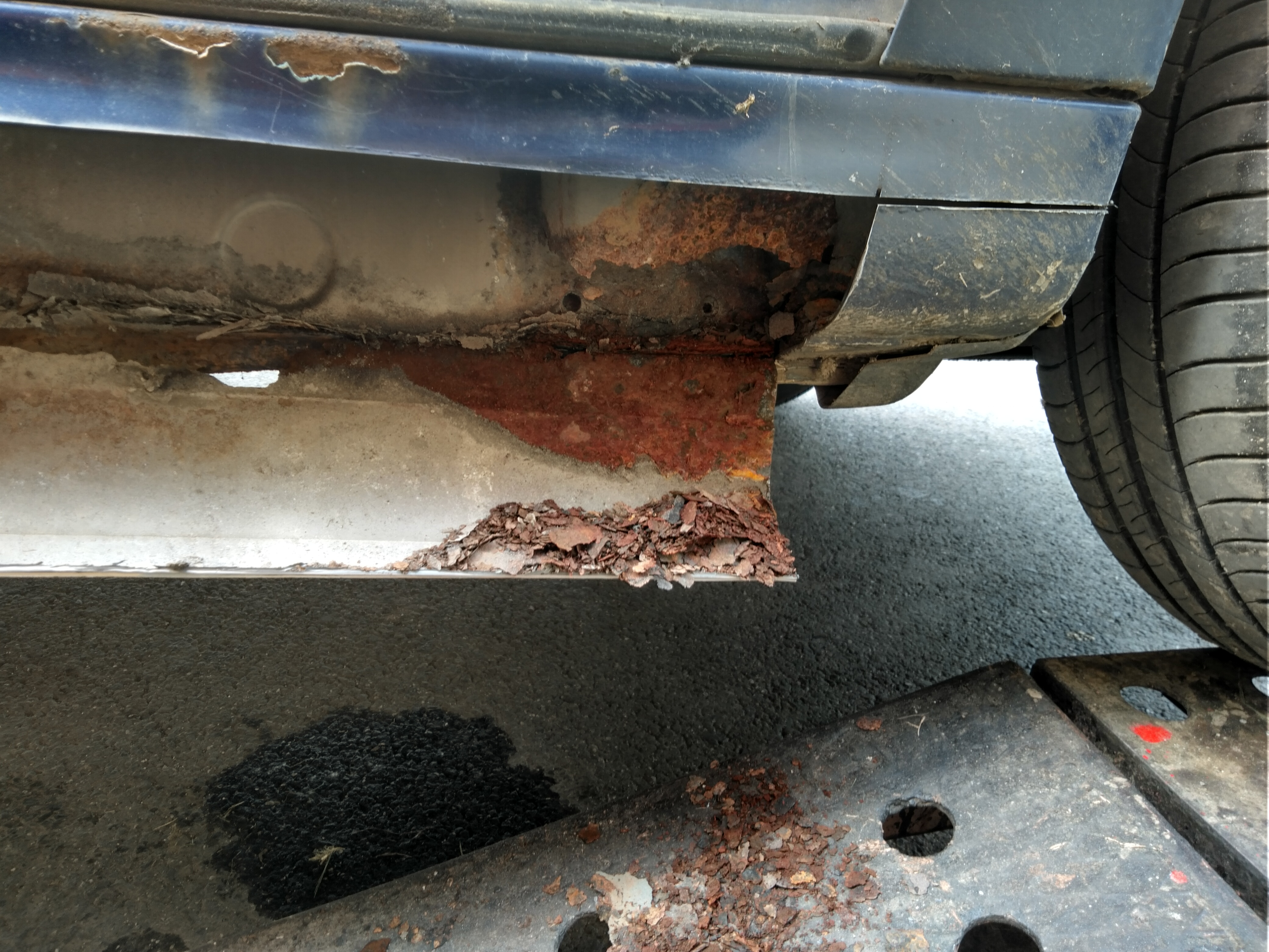

PaKr Odesláno 6. duben 2021 Odesláno 6. duben 2021 @Ferry takovou fotku mám z loňska a není to zrovna veselý pohled....ale klidně poskytnu. @čakom překvapuje mě, že je něco, co si neděláš ty sám Citovat
ozzy56 Odesláno 6. duben 2021 Odesláno 6. duben 2021 před 16 minutami, PaKr napsal: @Ferry takovou fotku mám z loňska a není to zrovna veselý pohled....ale klidně poskytnu. @čakom překvapuje mě, že je něco, co si neděláš ty sám málokterý mechanik si dělá i klempířinu, dává většinou vydělat kamarádovi za protislužbu atd. Citovat
PaKr Odesláno 6. duben 2021 Odesláno 6. duben 2021 Ale "já jsem vás varoval" VojtouNerCZ ohodnotil 1 Citovat
VojtouNerCZ Odesláno 6. duben 2021 Odesláno 6. duben 2021 A to jsem to teda čekal horší jako Moral3z ohodnotil 1 Citovat

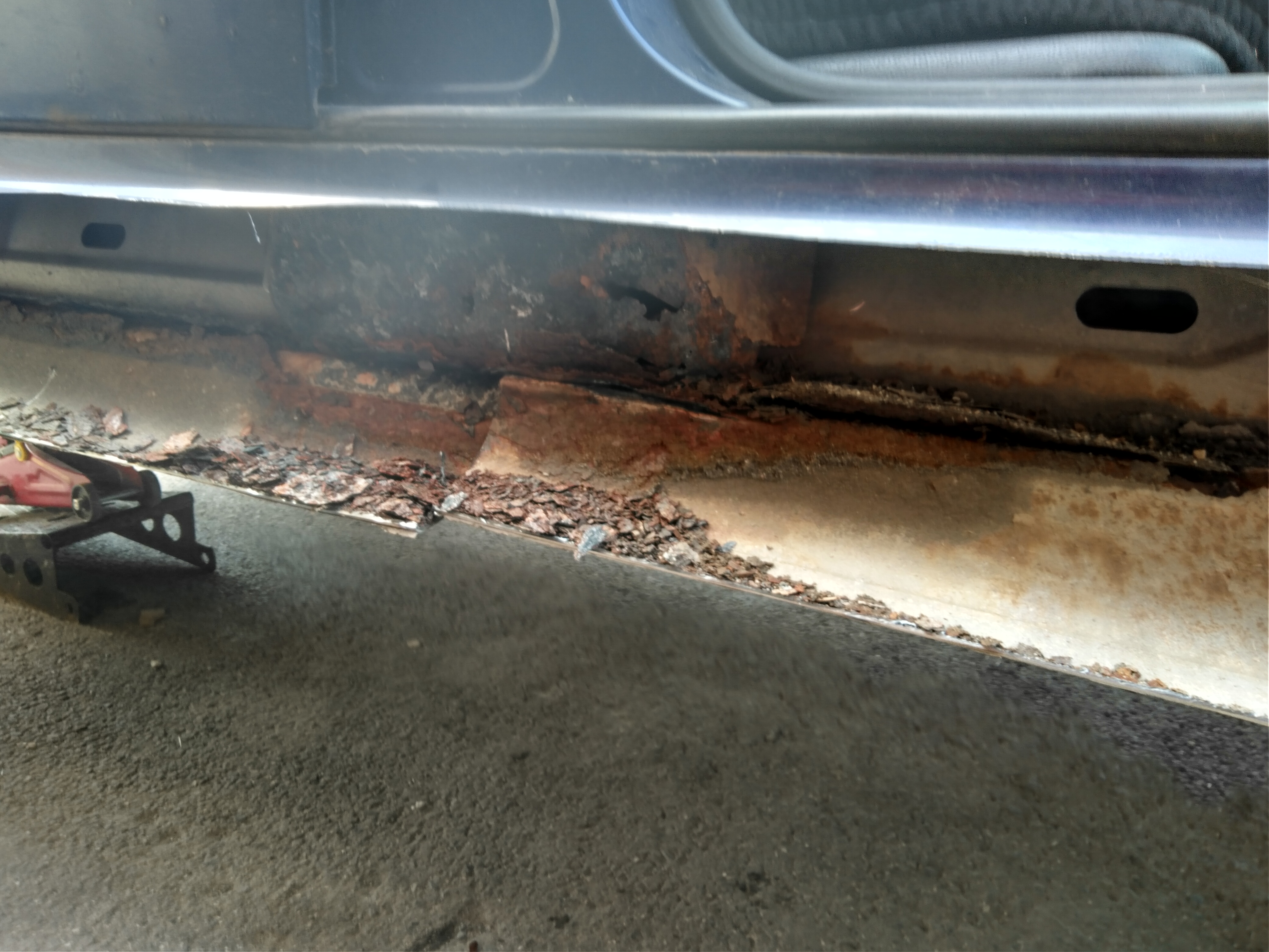

PaKr Odesláno 6. duben 2021 Odesláno 6. duben 2021 @VojtouNerCZ to ani zvenku nevypadalo. Byla jenom jedna dírka zespodu ( je vidět na druhé fotce) a pár puchýřků. A pak jsme odhalili tohle. @ozzy56 vím, ale taky znám takové, co dělají všechno. Jenom jsem myslel, že čakom si dělá všechno sám, tak mě to překvapilo. Jenom doplním, že tohle dělal kamarád z práce, neživíme se tím ani jeden. A tím končím tento můj ozzy56 ohodnotil 1 Citovat
čakom Odesláno 7. duben 2021 Autor Odesláno 7. duben 2021 @Ferry žádny foto nemam. dnes by to mělo byt hotovy.@PaKr něco se najde co nedokážu udělat sam. v podstate celej prah držel pohromadě jen gumoasfal jinat totalně sežrany. sežrana vyztuha prahu i zadní čast prahu co jde k podlaze. PaKr ohodnotil 1 Citovat

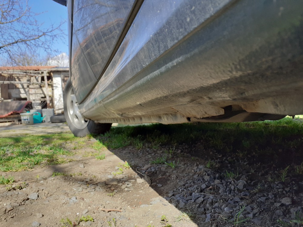

PaKr Odesláno 7. duben 2021 Odesláno 7. duben 2021 @čakom, jj přiznat, že něco nedokážu ( nebo neumím) je důležité Jinak už asi měsíc se chystám na stejnou operaci na stříbrném, ale počasí je proti a vhodnou garáž nemám. A ta je v podobném stavu jako tvoje, ale u mě už ty prahy v minulosti někdo měnil, tak snad se zadaří Citovat
OK406 Odesláno 7. duben 2021 Odesláno 7. duben 2021 (upraveno) Velice smutný a zároveň hororový pohled! Bohužel, sám to znám na své 406. Proto se provedla výměna obou prahů + je vystříkávám Body 900. Snad to pomůže. Zatím vše v pohodě. To samé přeji i tobě. Upraveno 7. duben 2021 uživatelem OK406 Citovat
PaKr Odesláno 7. duben 2021 Odesláno 7. duben 2021 hlavně paradoxní je to, že sice prakticky nemá prahy, ale zbytek je ( i přes věk a nájezd ) celkem v pohodě. Nedávno jsem vezl na střeše felicie takovou tu trubku z tvrdého kartonu, (bylo na ní namotané lino z obchodu) a jak jsem to stáhl kurtnama, tak najednou se nešly otevřít zadní dveře - a to měla prahy prakticky zdravé, ale tak se kroutila kastle - to se mi na 406 nestalo. Tak uvidíme jak se bude dařit Citovat
