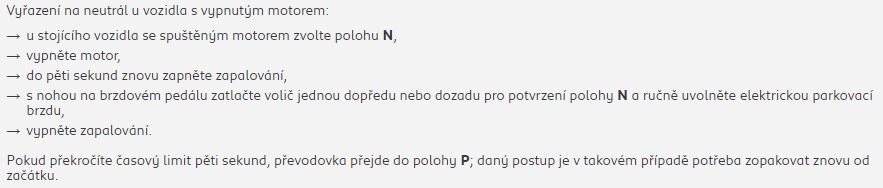

shark734 Odesláno 12. srpen 2019 Odesláno 12. srpen 2019 jarokare: ďakujem, tak toto som si v manuály teda nevšimol. Je to ale dobrá blbosť. Ak z nejakého dôvodu nenaštartuješ, auto ani neodtiahneš na valník. Citovat
loque Odesláno 13. srpen 2019 Odesláno 13. srpen 2019 V tom postupe nieje písané nič o naštartovaní auta, iba zapnúť zapaľovanie, tzn. zatlačiť štart bez brzdy. Podobne to funguje aj na ostatných peugeotoch napr. s elektrickou brzdou, po vypnutí motora sa auto zabrzdí, pre odbrzdenie treba zapnúť zapalovanie tlačidlom bez brzdy alebo kľúčom do 1. polohy a odbrzdiť tlačidlom pri zatlačenej brzde, inak sa s autom nedá pohnúť (napr. v servise pri prezúvaní) Citovat
shark734 Odesláno 14. srpen 2019 Odesláno 14. srpen 2019 hneď prvý bod je "se spušteným motorem", ak tím nie je myslené mať naštartovaný motor, tak potom neviem :D. Ver, že som skúšal všetko, ale 5s interval som nedodržal zrejme ani raz... Citovat
Agrafik Odesláno 17. srpen 2019 Odesláno 17. srpen 2019 V 8. 8. 2019 at 19:38, jarokare napsal: Je to tam , ale je to tak debilní postup , že i já to trefím třeba až na potřetí Ty jo. Zlatá volící páka. Citovat
loque Odesláno 18. srpen 2019 Odesláno 18. srpen 2019 Tak bolo by fajn vyskúšať to dať do neutrálu aj bez naštartovaného motora, lebo naozaj v prípade poruchy motora sa z auta stane nehnuteľnosť Citovat
