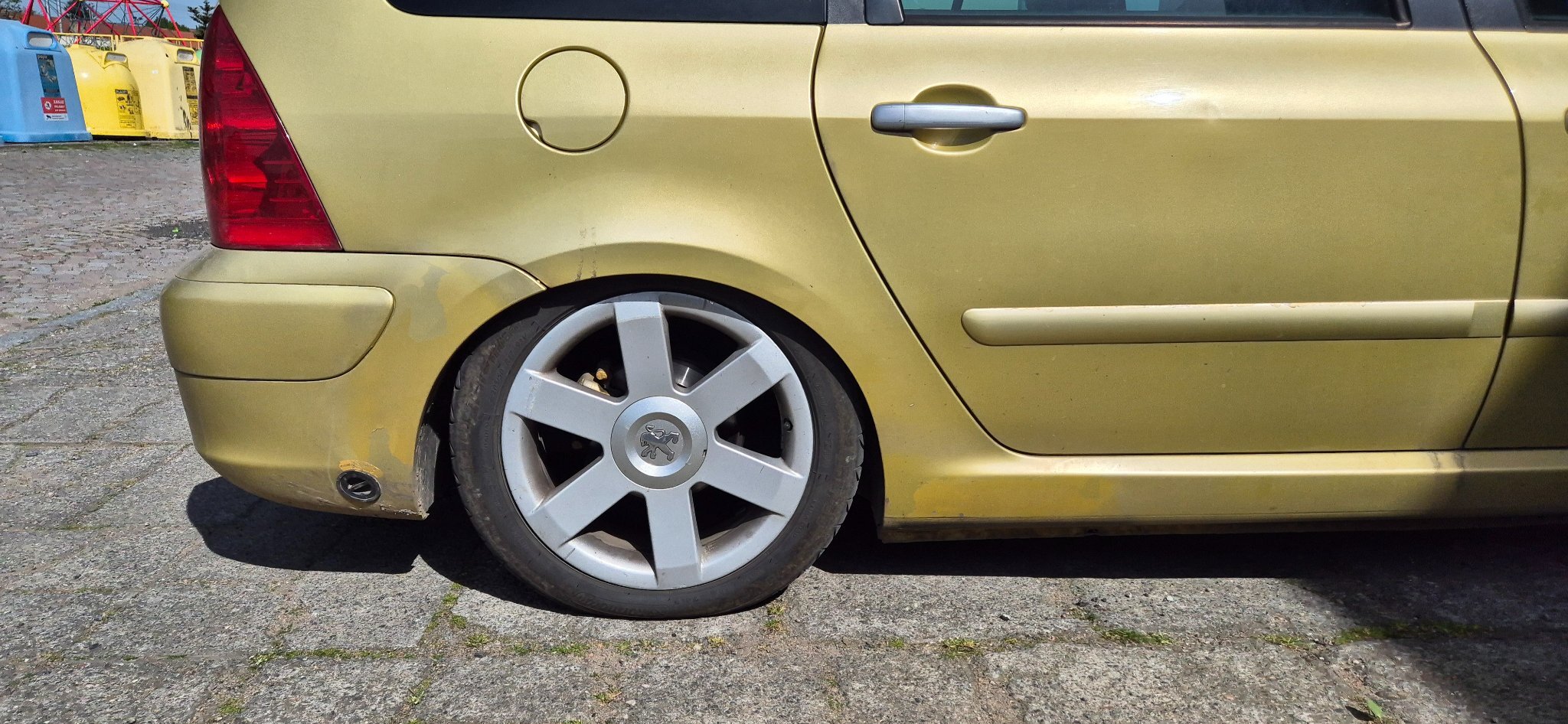

VojtouNerCZ Odesláno 29. duben 2024 Autor Odesláno 29. duben 2024 (upraveno) Upřímně jsem nečekal, že to tak gecne. Ale už bylo naloženo. Vědět, že toho povezu tolik (jel jsem jen pro desky a kůru), vezmu dvounápravák. Ale jaksi se k tomu připletla i dlažba a další věci. Dohromady jsem vezl tak půl tuny, což je asi o 50kg víc, než je papírově povolené. Nechápu ty střelce, co vezou takto tunu. Koukí jsem škrtal na místní rozbité cestě k zahradám, ale jinak auto jelo a brzdilo jako obvykle. Ba brzda provozu byl nějaký fiat tipo, který se táhl 60 xD Upraveno 29. duben 2024 uživatelem VojtouNerCZ

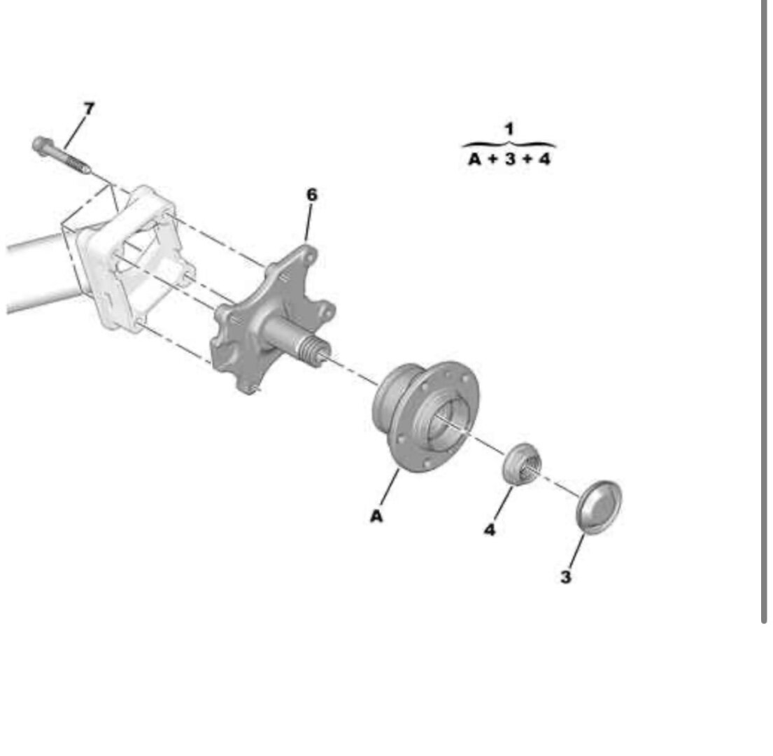

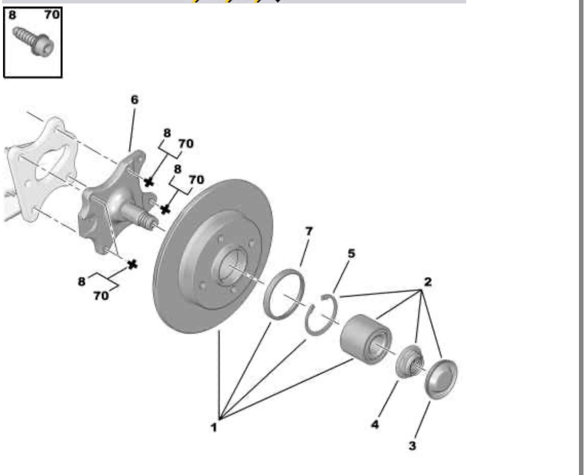

VojtouNerCZ Odesláno 5. květen 2024 Autor Odesláno 5. květen 2024 (upraveno) Dnes jsem zkusmo vyměnil čep řízení na pravé straně, kde furt něco tluče. Samotný čep byl OK ale měl strhlý závit, tak jestli náhodou netlouklo to, uvidíme. Pak zkusím stab. tyčku, vymontovat také nejde, tak musím řezat. Pak budu muset shodit tlumič a juknout na uložení. @Zabak22 tak mi dodali špatnou velkost kotouče. Mají nějakých 290mm, namísto 302. Zajímavý, že na krabici číslo dílu sedí, měly by mít 302. Takže musím koupit nové desky, a nové kotouče, a pohlídat si, sby měly tentokrát opravdu 302mm. A propo, tuší někdo, jestli jdou na zadní nápravě zaměnit kotouče bez ložiska za kotouč s ložiskem? Nápravy budou stejné, resp trn na nápravě , jde jen o to to vyměnit i s nábojem? Upraveno 5. květen 2024 uživatelem VojtouNerCZ
Zabak22 Odesláno 5. květen 2024 Odesláno 5. květen 2024 Ono to tlučenie môže byť spôsobené tými dorazmi pod stieračmi viď moje vlákno o 308.K tým nábojom malo by to ísť na 308 na 100% na 307 neviem
VojtouNerCZ Odesláno 5. květen 2024 Autor Odesláno 5. květen 2024 Ne, to jde od podvozku. 308 a 307 má strejnou zadní nápravu, vyměnit to půjde. Asi tam dám kotouče s ložiskem.

inoxing Odesláno 12. květen 2024 Odesláno 12. květen 2024 No s tema napravama 308 a 307 nevim jestli je to shodne. Minimalne je rozdil v torzni tyci a trubce- 308 ma torzni trubku a umi to prohnit a prasknout, 307 ma torzni tyc a ta vydrzi snad vsechno.
VojtouNerCZ Odesláno 16. květen 2024 Autor Odesláno 16. květen 2024 Jasný, musím sehnat náboje z 307, takto jsem to myslel

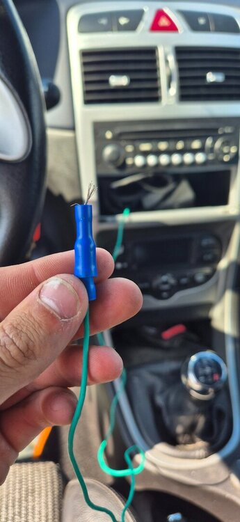

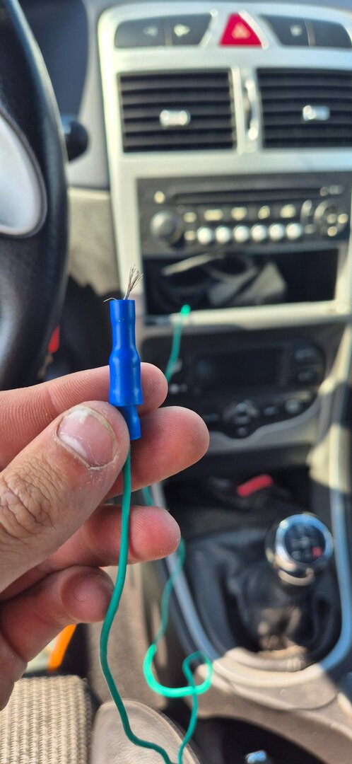

VojtouNerCZ Odesláno 7. červen 2024 Autor Odesláno 7. červen 2024 Dnes za jízdy klekl sub. Trochu jsem se bál, že je úplně KO, ale nakonec se jen uklepal drát . Docela zvláštně, kdyby upadl v konektoru, OK, ale že se vyloženě zlomil. No, co naplat.

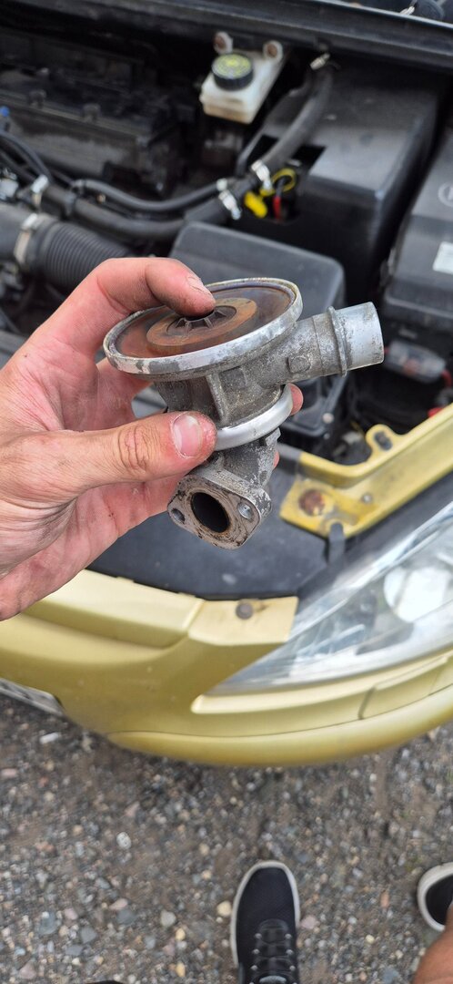

VojtouNerCZ Odesláno 8. červen 2024 Autor Odesláno 8. červen 2024 (upraveno) Jsem se jal opravit subwoofer a při tom zkontrolovat čerpadlo sekundáru, které zase háže chybu. No a zjistil jsem, že je nejspíš KO ventil na hlavě. Jde úplně volně profouknout tam i zpátky (chvíli drží a pak pustí) a při chodu motoru mi tím pádem funí z hlavy do čerpadla a ven. Zaslepíme, uvidíme Upraveno 8. červen 2024 uživatelem VojtouNerCZ

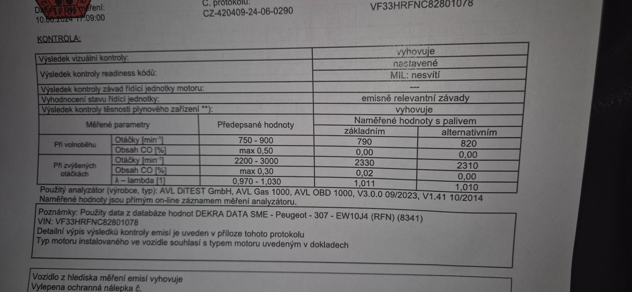

VojtouNerCZ Odesláno 10. červen 2024 Autor Odesláno 10. červen 2024 (upraveno) Já mu dám, prachovky řízení jsou poškozené. V sobotu jsem pod tím ještě ležel a byly netknutý. Jinak příjemně strávené 4 hodiny na STK. Nefungoval jim měřící přístroj na benzín Věřím, že milion s tím autem otočím. Upraveno 10. červen 2024 uživatelem VojtouNerCZ poldiss, Ferry, inoxing a 3 další ohodnotil 6

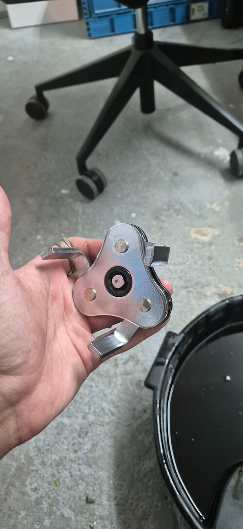

VojtouNerCZ Odesláno 14. červenec 2024 Autor Odesláno 14. červenec 2024 (upraveno) Dnes pravidelná 10k/2 měsíce výměna oleje. Asi jako vždy. Vylil jsem 4l, 250ml to ucrncalo nebo spáplo, nic drastického. Aspoň jsem si zkusil nový klíč na filtr. Měl jsem řetězový, ale s umístěním u dvoulitra to bylo nepraktické řešení. Klasicky černý jak bota. Jinak od výměny ecu auto defacto jen jezdí a nic moc nechce. Upraveno 14. červenec 2024 uživatelem VojtouNerCZ

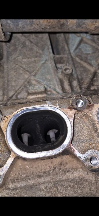

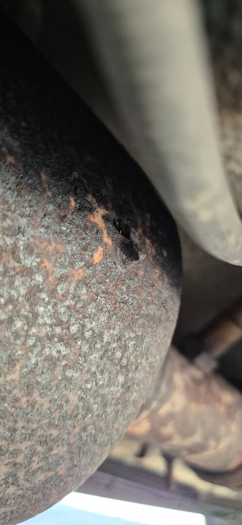

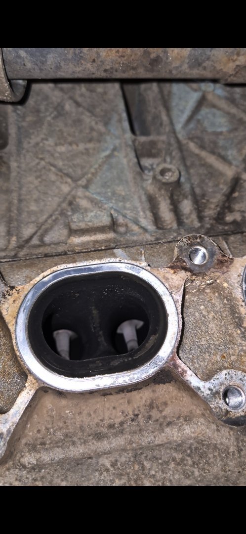

VojtouNerCZ Odesláno 27. červenec 2024 Autor Odesláno 27. červenec 2024 (upraveno) Dnes jsem se vrhl na výměnu drnčejících svodů. Sundat je byl očistec, šrouby zarezlý, a nasadit, ještě horší. Musel jsem prořezávat závity v hlavě. Takže akce na celý dopoledne. Nakonec se povedlo, už nedrnčí, ale všiml jsem si, že mám vytavenou díru z boku katu, vidím dovnitř krásně vložku a funí ven. Dokonce je tam vidět ten kus, jak vytekl ven Musel jsem domů hlídat smrady, tak jsem to už nestihl zkouknout, ale z čeho jsou obaly katalyzátorů? Půjde to zavařit normálně COčkem? Bílý povrch ventilů bude, předpokládám, způsobený provozem na LPG? Upraveno 27. červenec 2024 uživatelem VojtouNerCZ
