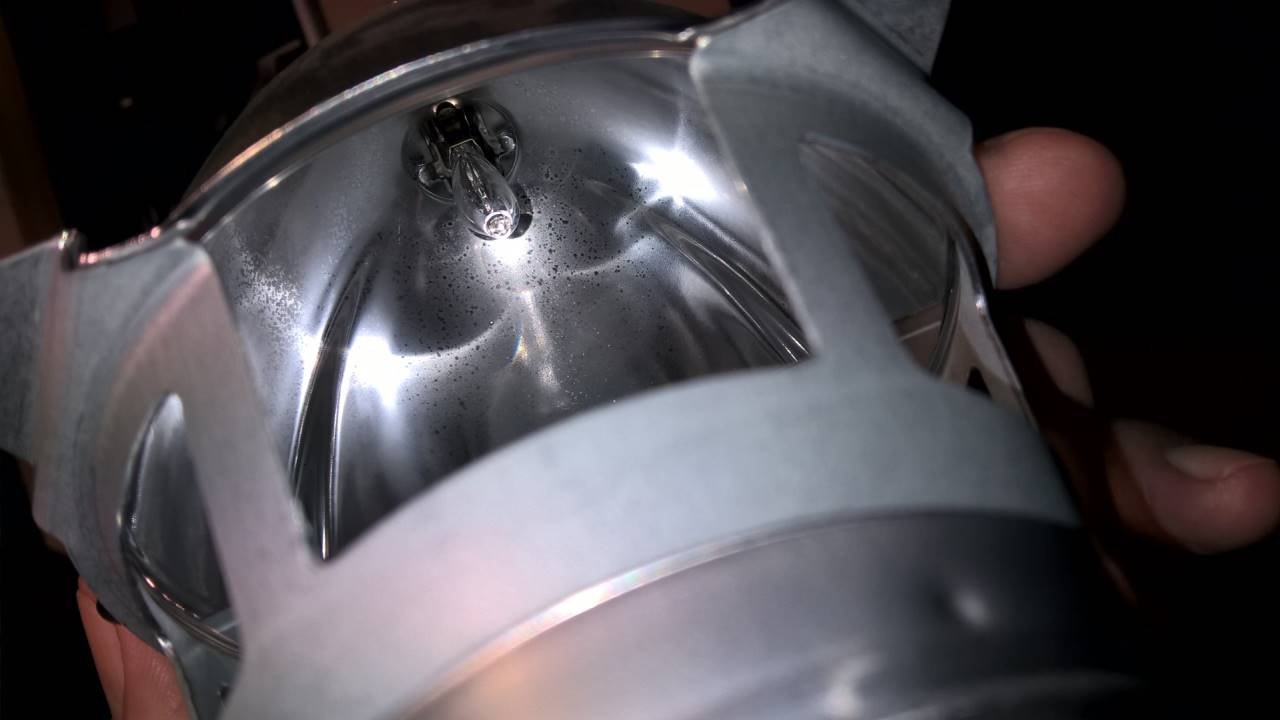

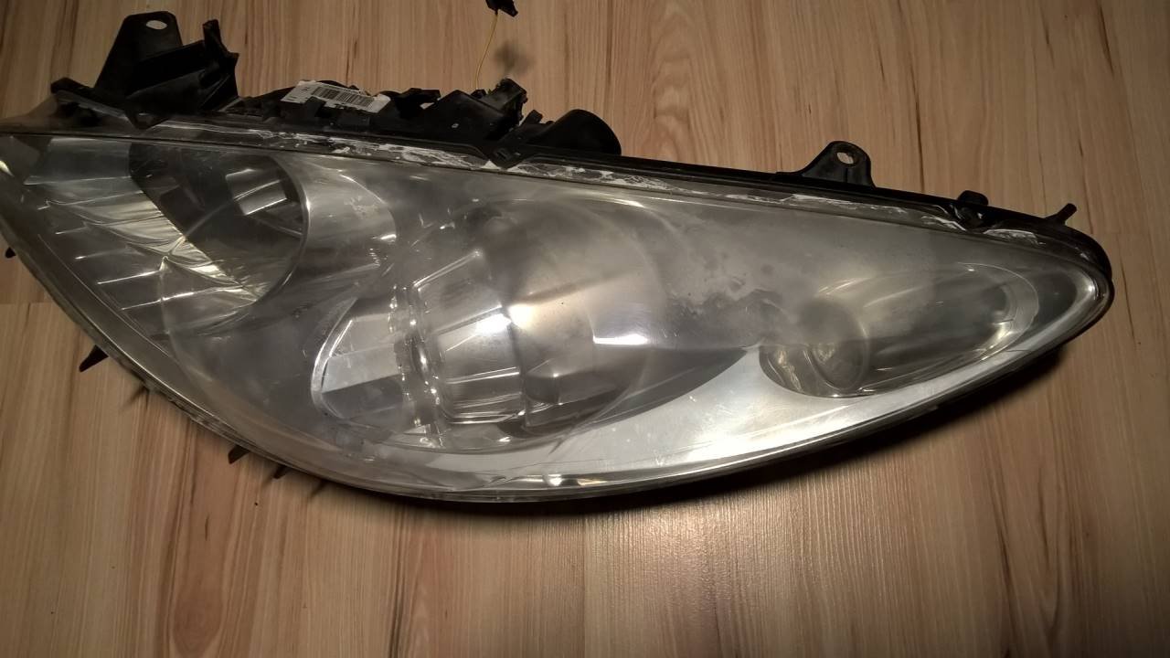

Jelikož se často objevují dotazy, jak vyčistit světla u nového modelu 307, rozhodl jsem se podělit o své poznatky. Protože je tento typ světel zalepený něčím, jako lepidlem na autoskla, je u nich velký problém je rozlepit. Rozhodl jsem se proto jít cestou proplachu. Tady ale pozor, protože součástí světel jsou i motorky naklápění a na 99% by tuto proceduru nepřežily. Naštěstí se dají celkem snadno demontovat. Jak jsem tedy postupoval?
1. demontáž světla z auta (je třeba sundat nárazník - pokud nejsou zarezlé šrouby v uchycení k blatníku, tak je to celkem bez problémů)
výchozí stav

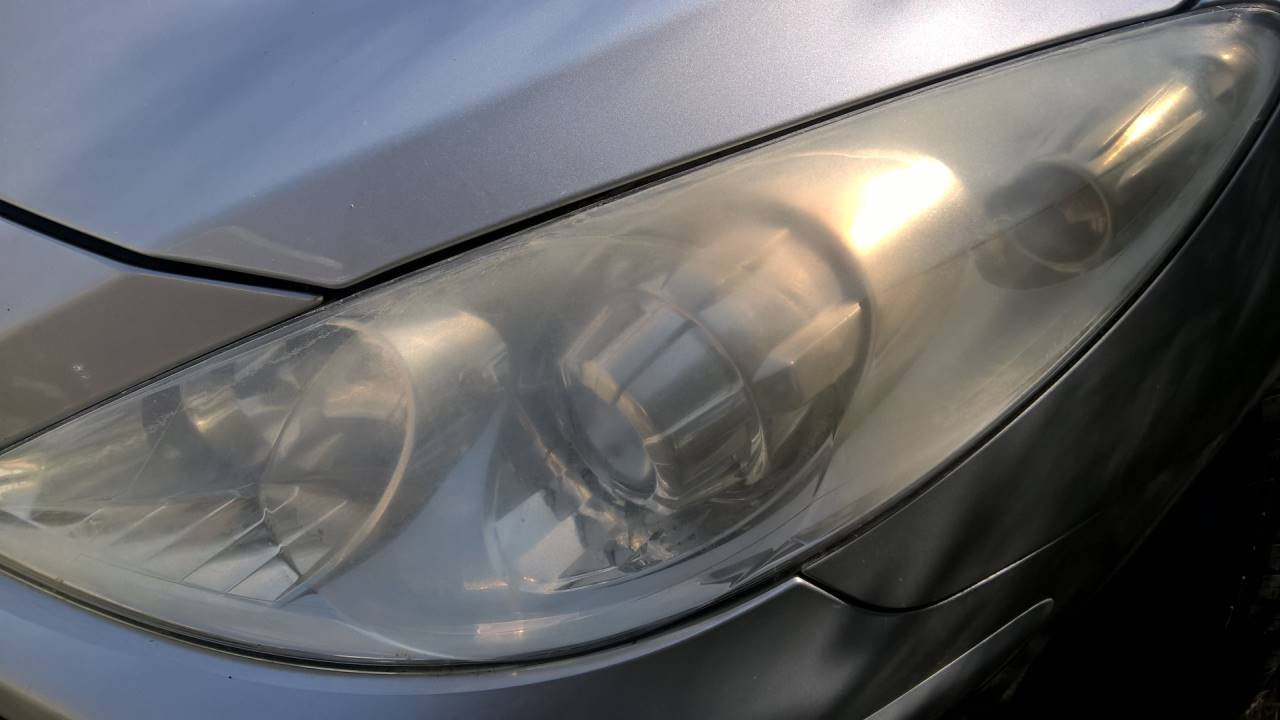

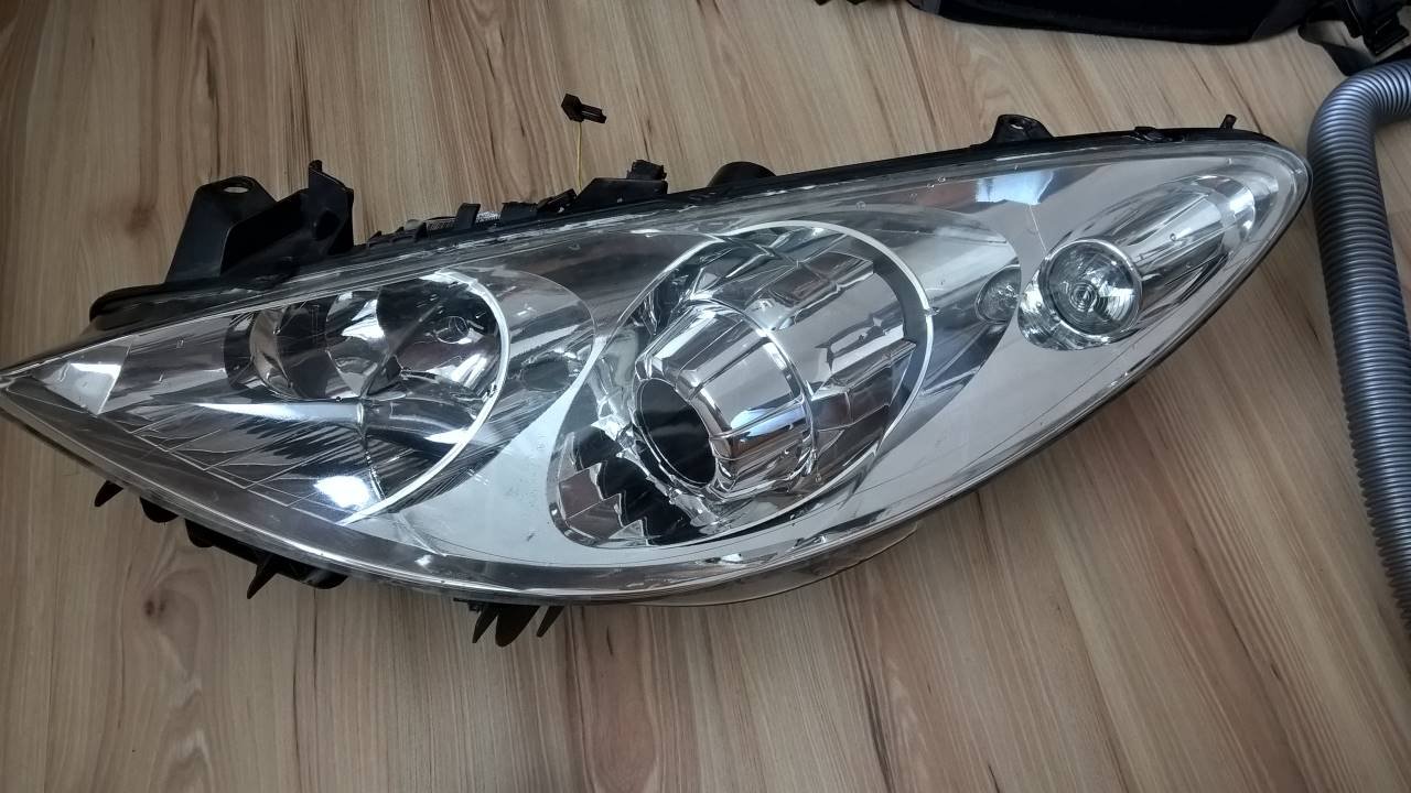

2. Rozleštění z venku - stav po rozleštění

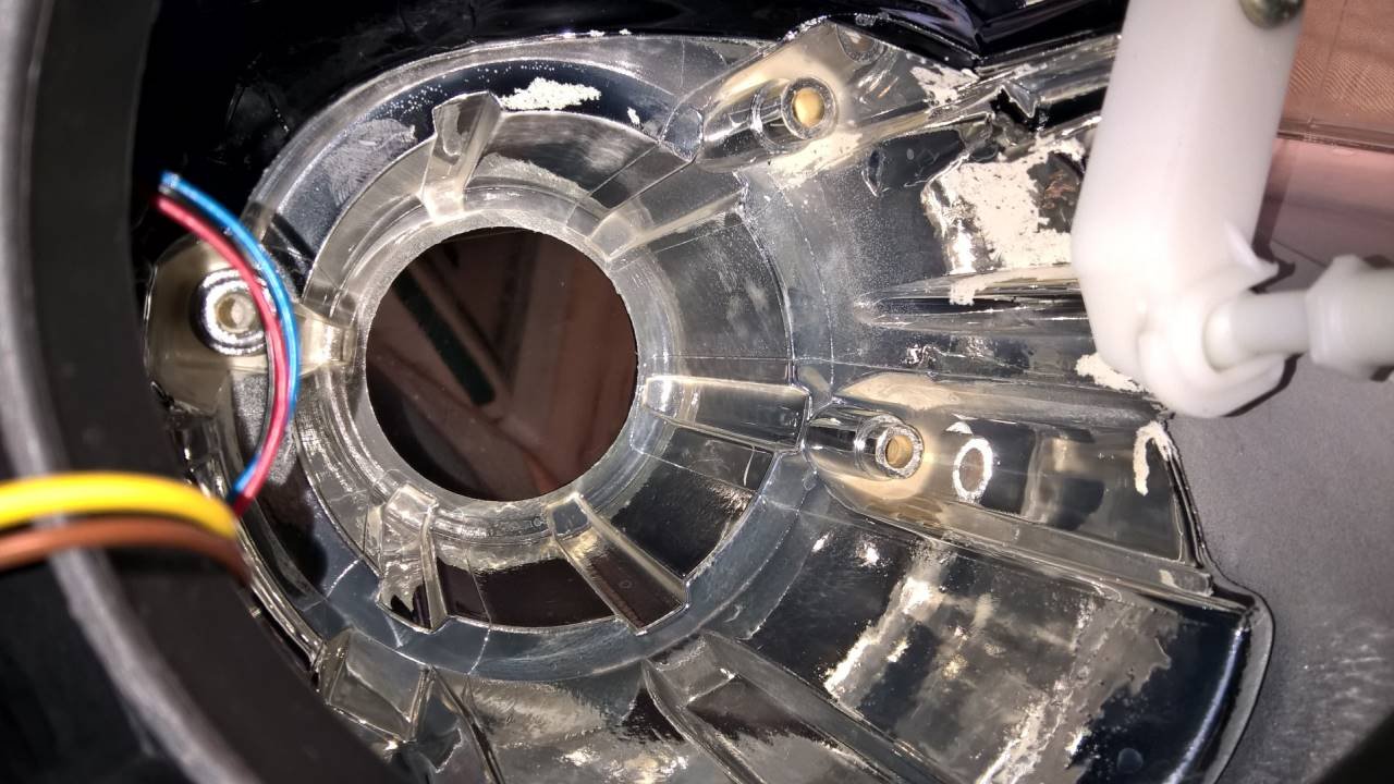

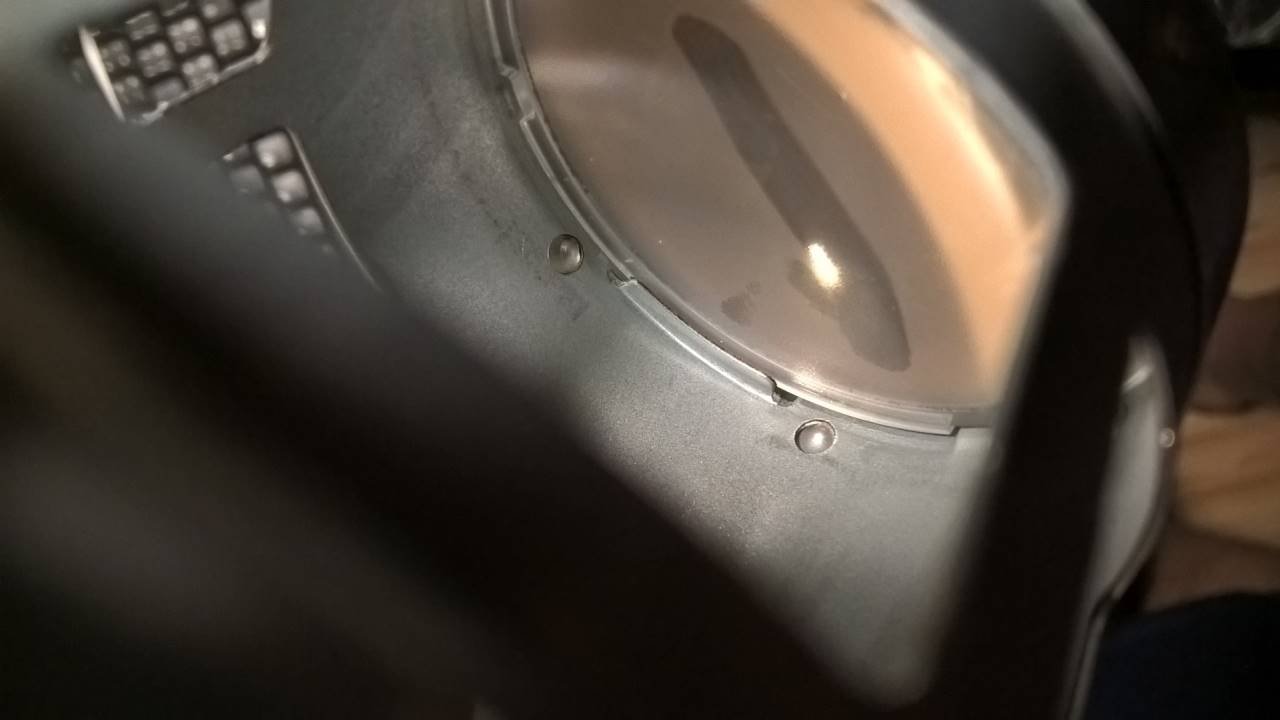

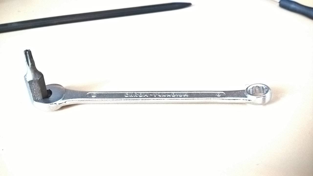

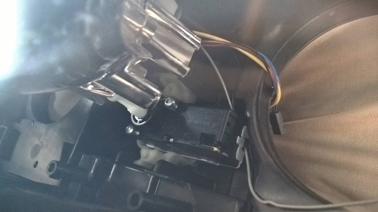

3. demontáž vnitřností - žárovky, čočka (3 šrouby torx) - doporučuji si poznamenat, jak tam byla umístěná, protože ten systém zrcadel, čoček a clon je trochu schizofrenní, a co je nahoře, je pak dole a obráceně :D  modul čočky doporučuji opláchnou taky

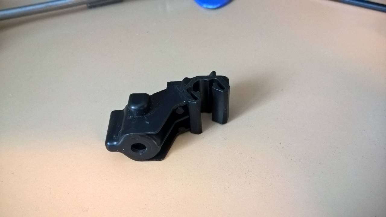

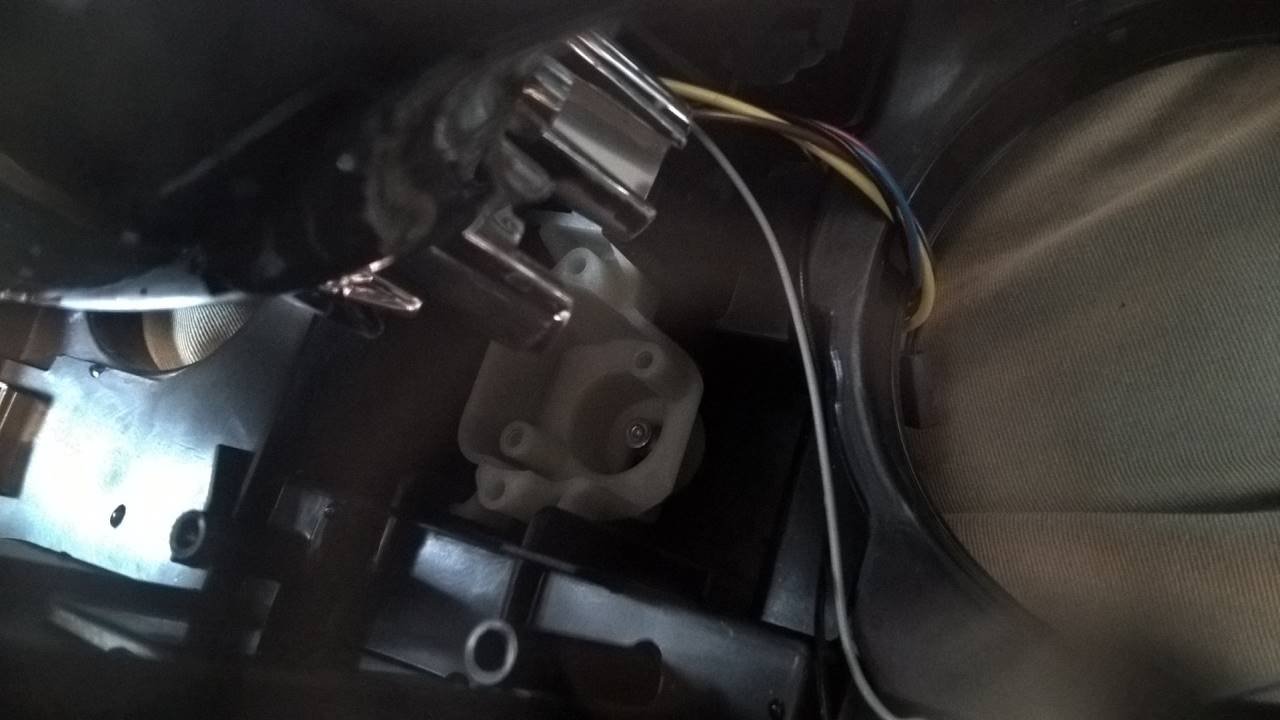

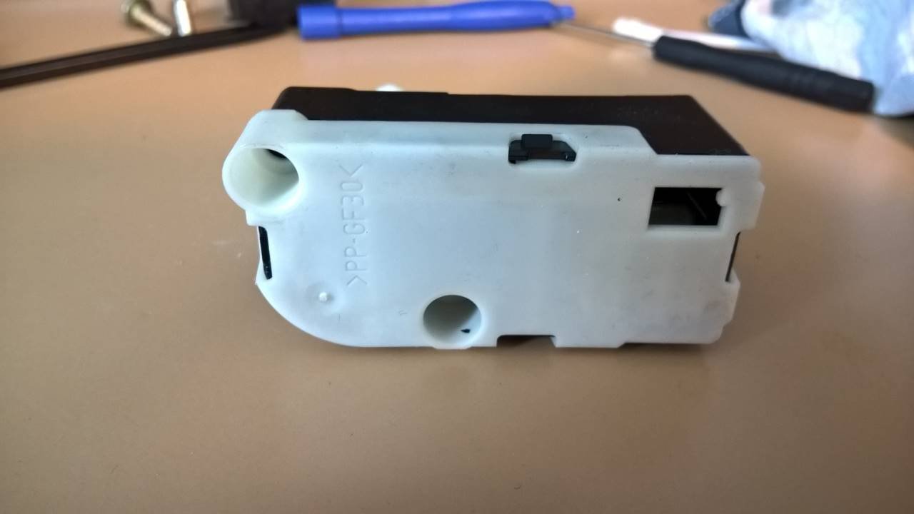

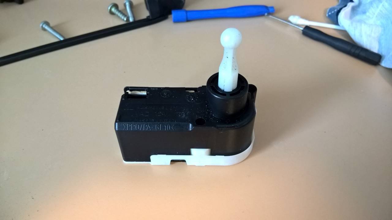

a motorek naklápění - na to jsem si udělal "udělátko", protože klasickou malou ráčnou se tam nedalo dostat. Chce to trpělivost, ale jde to. Jsou to dva šroubky.
nejdříve odmontovat úchyt k parabole
a následně samotný motorek
4. následuje proplach světla - to jsem nefotil - prostě světlo bez čočky (tu jsem opláchl zvlášť) a motorku jsem naložil do teplé (ne horké) vody s velkým množstvím JARu (Nový Jar je na to fakt nejlepší) a nechal 1hod. odmočit s občasným mícháním - vezmeš světlo naplněné vodou do rukou a třeseš a třeseš :D
Když už to vypadalo, že je světlo čisté, následoval proplach čistou vodou, abych se zbavil veškeré pěny. A nakonec 2x proplach destilovanou vodou, abych eliminoval fleky po zaschlých kapkách. Tomu pomůže i ten JAR, protože obsahuje nějaké leštidlo proti zaschlým flekům.
světlo po oplachu
5.Následně je potřeba nechat světlomet pořádně vyschnout, a po té zase složit zpět a vrátit do auta.

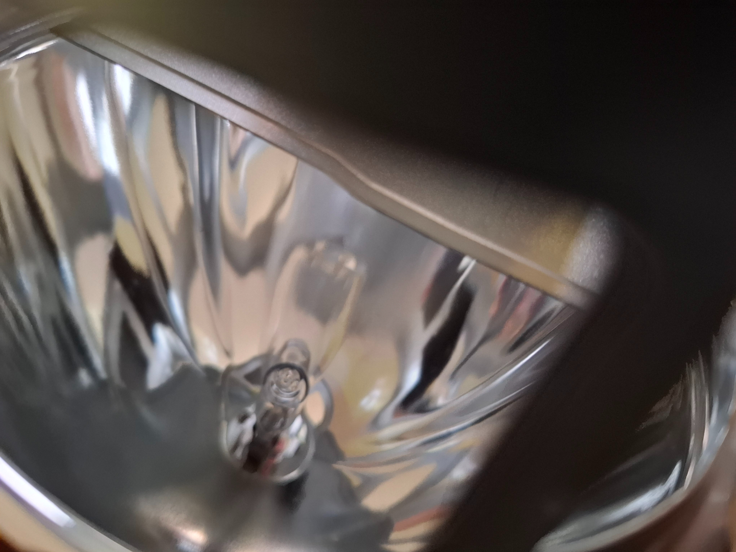

Pokud je znečištěná jen čočka projektoru (ne parabola, nebo vnitřek plastového krytu světel), mi stačilo vymontovat H1 žárovku a vložit hadičku napojenou na stříkačku od doktora s vodou zředěným jarem. Potom silně stlačit píst stříkačky a hadičkou mířit pokud možno na střed čočky. Roztok se tam rozstříkne a začne působit, což můžeme sledovat zvenčí jak se čočka zprůhledňuje. Postup dle potřeby opakujeme. Další krok jsem udělal s destilkou, kterou jsem rozstříkl taky tou stříkačkou na čočku zevnitř (oplach).
Voda, která se nám takto dostala do světel jde vysušit buď fénem, nebo vysavačem na foukání, nebo časově náročnějším způsobem - namontování H1 žárovek, nezakrytováním deklů světel a vyježděním normální jízdou se zapnutými potkávacími světly. Voda se takto odpaří sama a vyvětrá otevřeným otvorem ven. Mně se světla přestaly rosit po dvou jízdách do práce cca 35 Km. Potom jsem normálně nasadil ty gumové dekly a nic se už nerosilo.

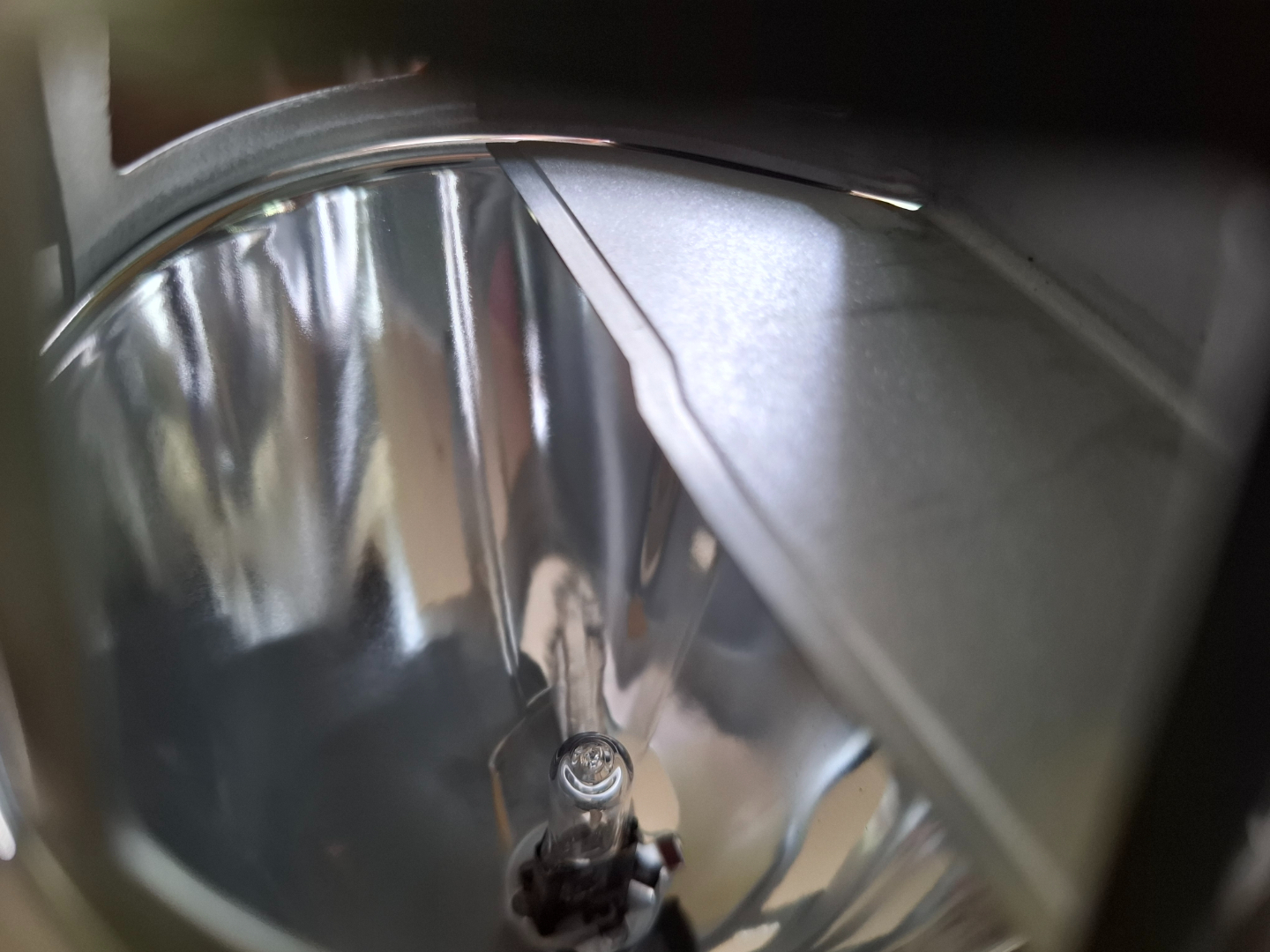

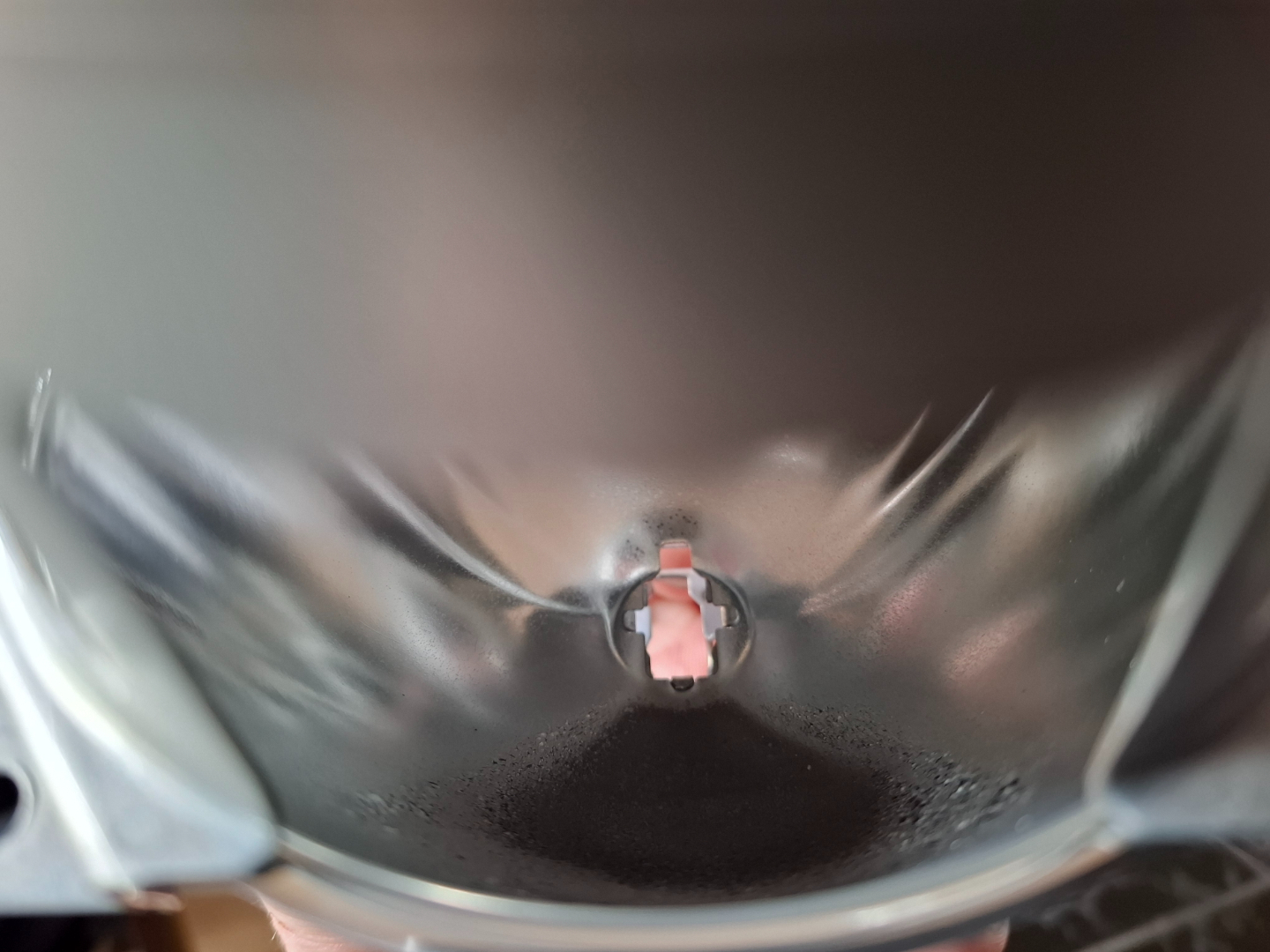

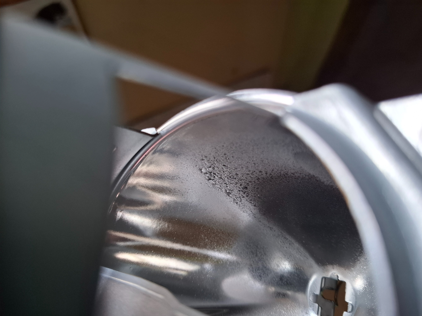

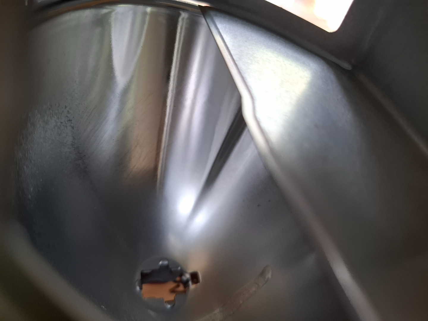

Řešili jste někdo spálenou parabolu ( tu co je v kuse s čočkou) ?  Jestli to zkusit třeba stříbrnou barvou? :myslim
  • 2 weeks later...
Posted

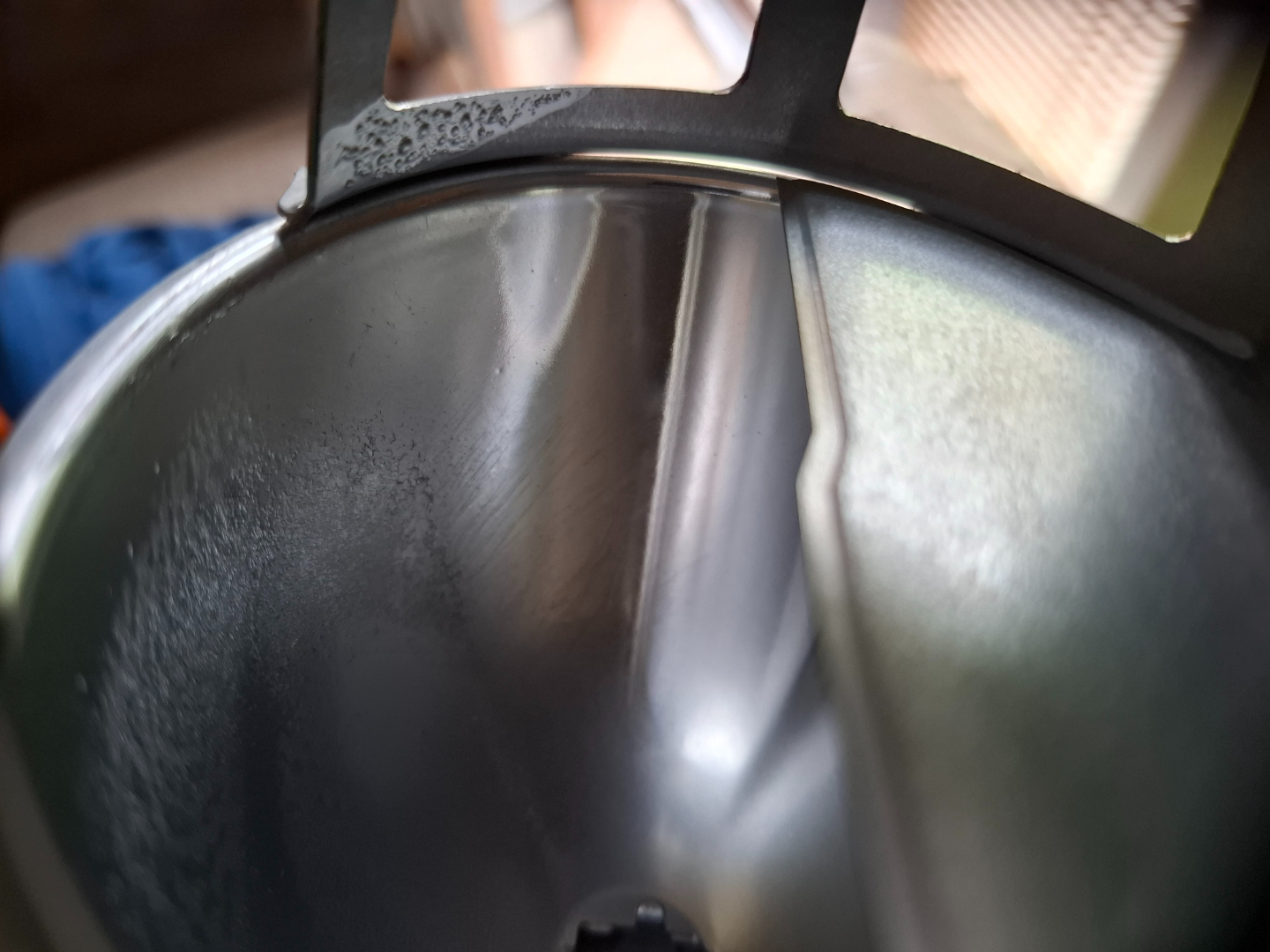

Tak hlásím,  že se mi to fakt nepovedlo.  Sprej neudělal chromový efekt,  ale normální stříbrnou a navíc to místy steklo. Což by někde na prahu nevadilo,  ale tady je to pochopitelně špatně.

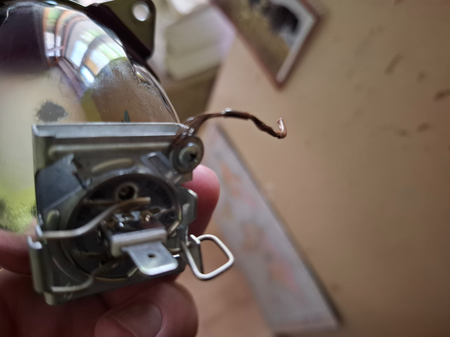

Ale podařilo se mi sehnat čočku z bouračky,  která je jak nová :roker  auto nabourané na PP roh, levé světlo ( potřebné)  totálně zašlé sklo,  černá část totálně rozbitá,  urvané držáky... a ulomený výstupek na faston kostry, takže ta byla přidělaná samořezkou, to asi nechám. No prostě jsem si ani nemyslel,  že ta parabola bude v takovém super stavu ;)
Posted
před 22 hodinami, PaKr napsal:
A použil jsi klasickou stříbrnou, nebo chrom efekt?
Posted
@Hafity no právě že chrom efekt...
Ale on je k té parabole stejně přístup jak penězům ;) možná proto to steklo,  protože jsem musel stříkat úplně zblízka,  kdybych to vzal z dálky,  tak to už vezmu celé komplet... ale v těch dírkách na šrouby do světla je spojená ta parabola s tou přední částí.  Tam by se to možná dalo nějak rozdělat a pak by to bylo jiné kafe,  ale do takových ( větších :D ) akcí se pouštět teda nechci :D

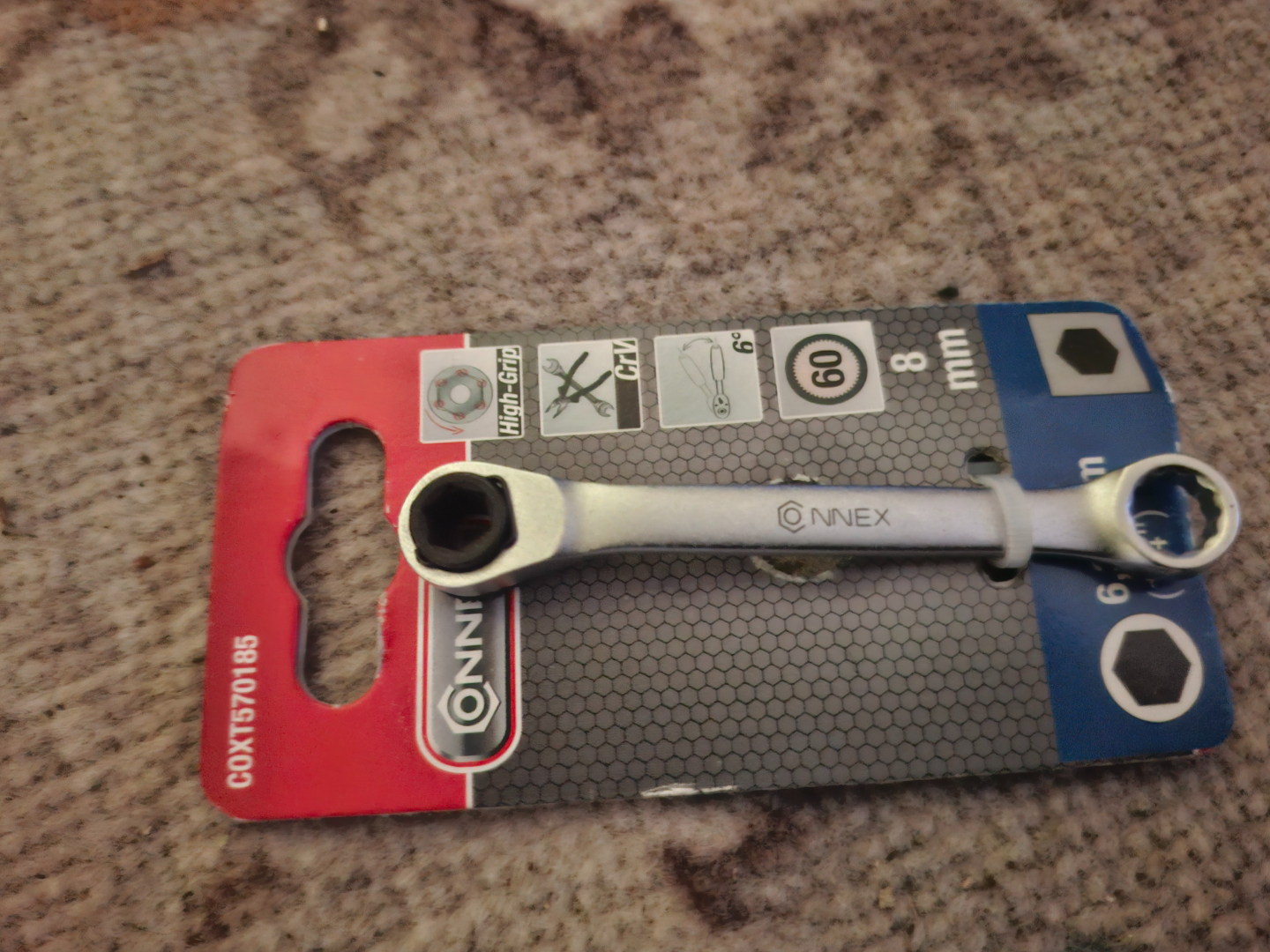

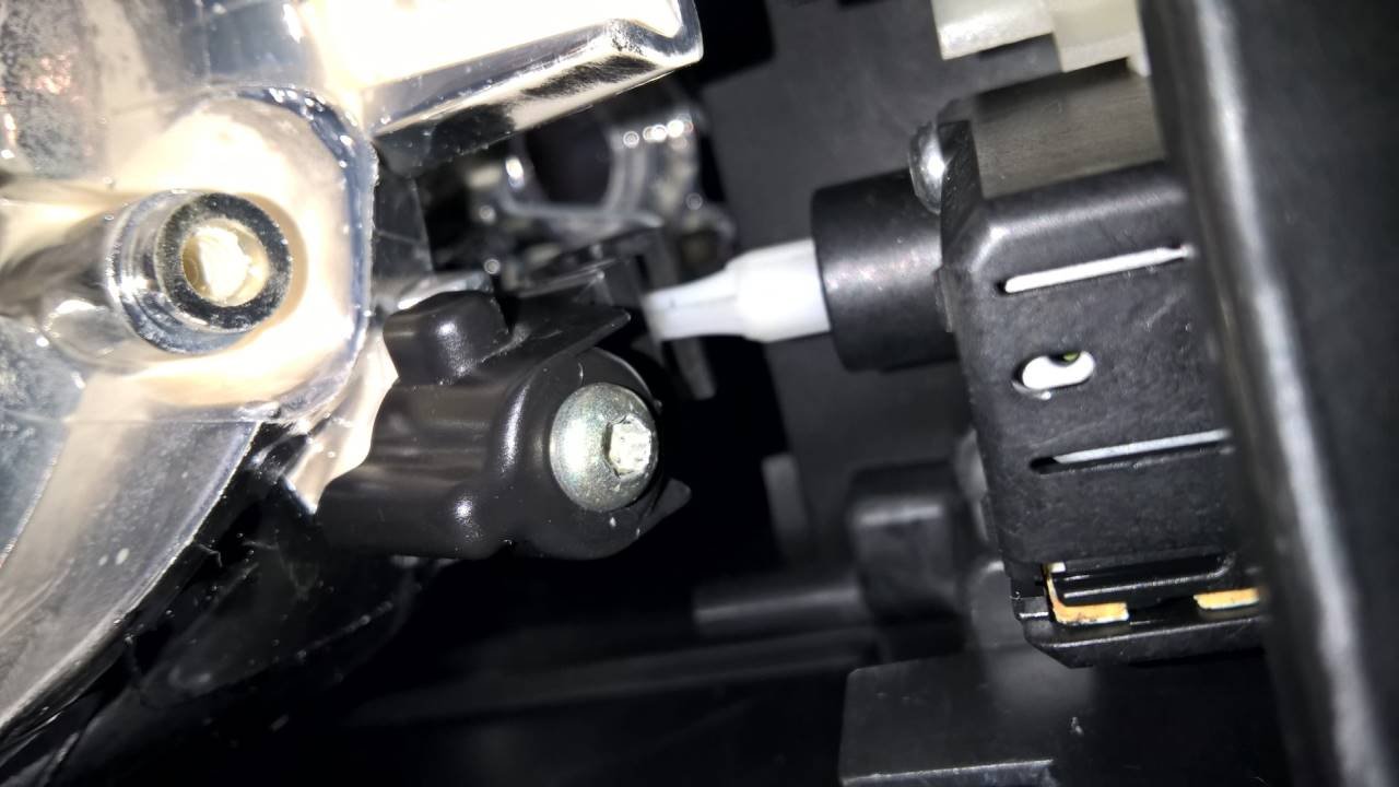

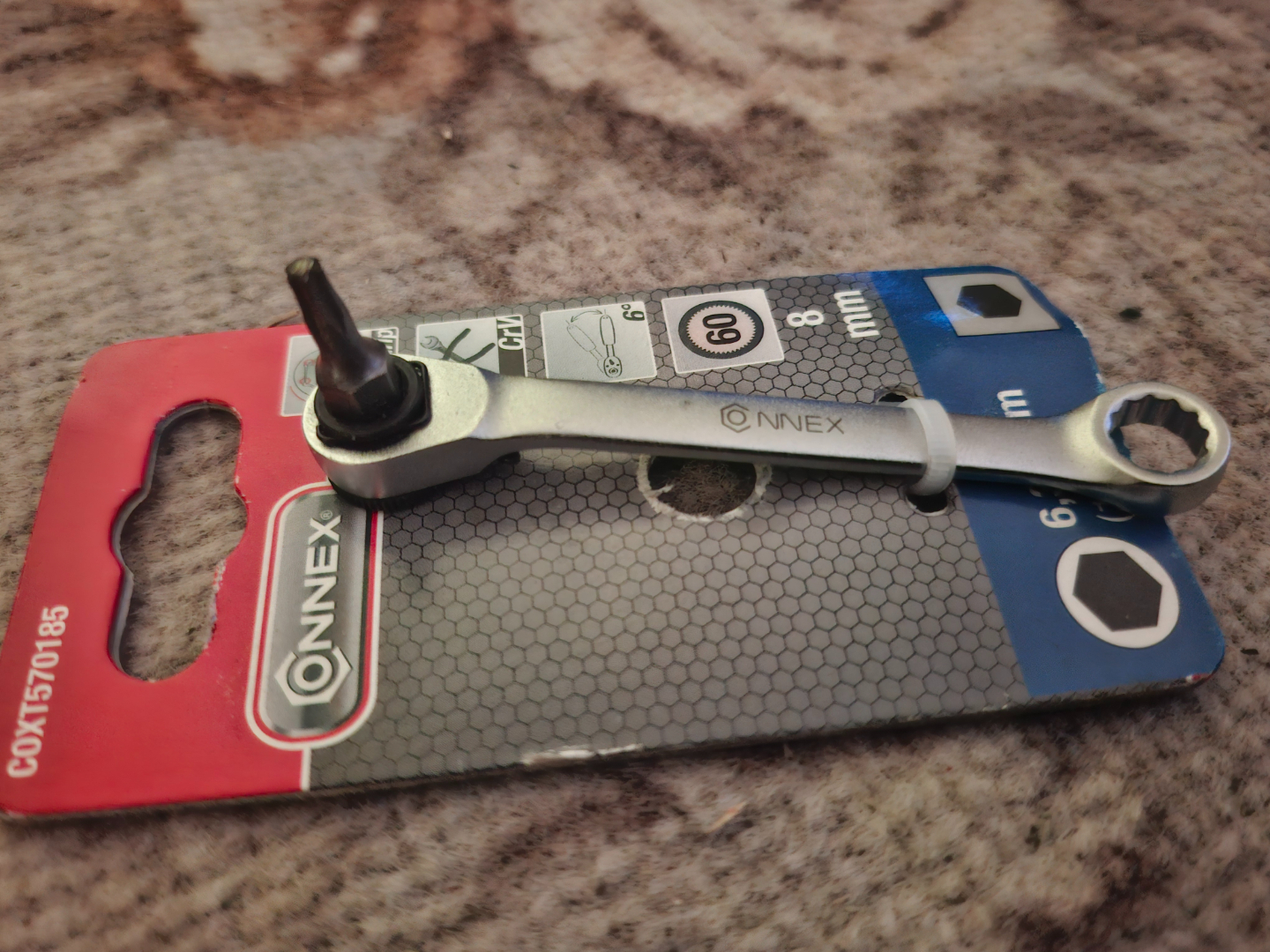

Cvičně tu rozebírám jedno světlo, všechny šroubky se povedlo povolit malou ráčnou Parkside s bity. Ale narazil jsem u motorku naklápění, nedaří se mi z něj vytahnout konektor. Ví někdo jak je tam zajištěný? Ať něco neulámu.
