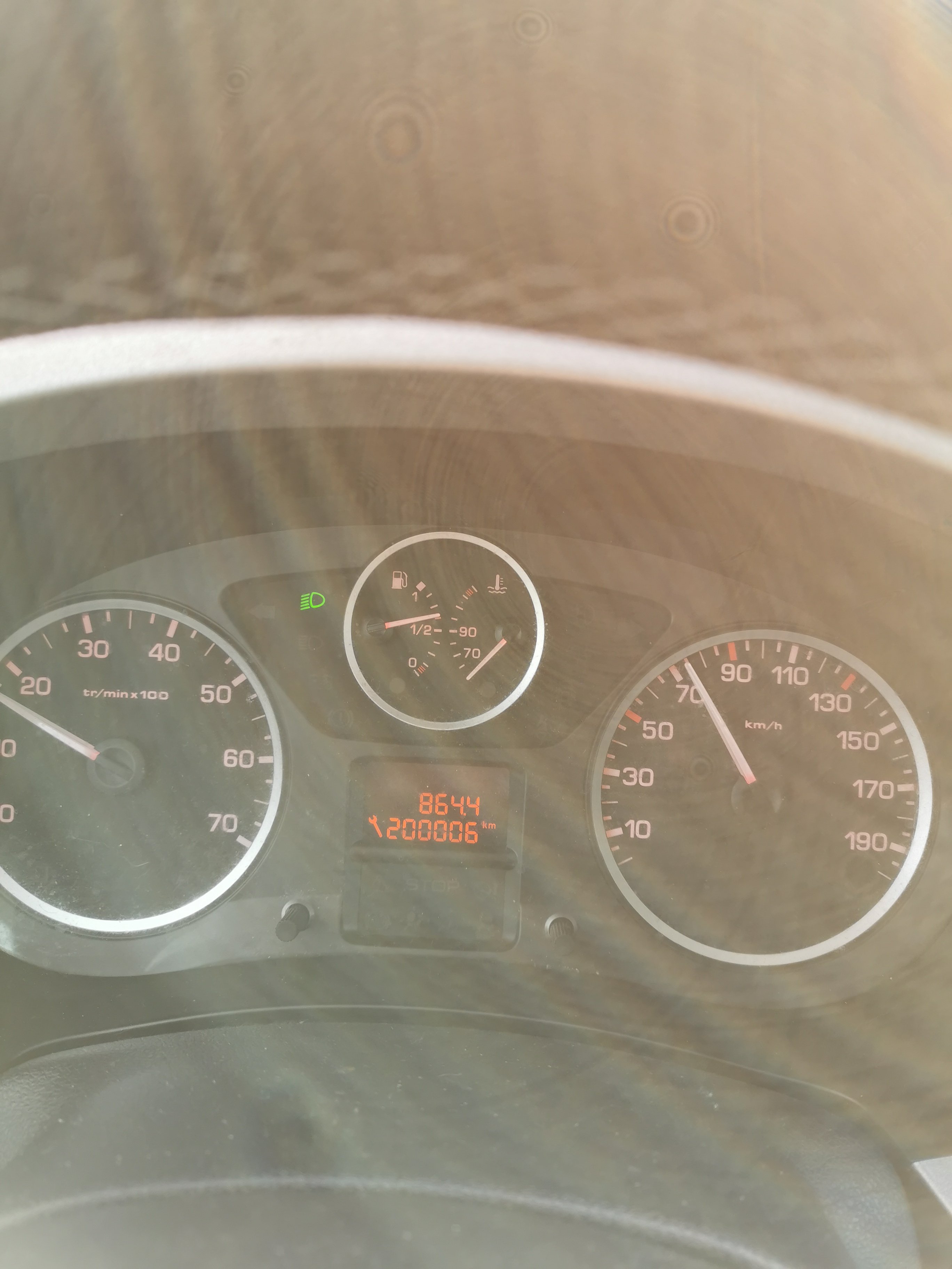

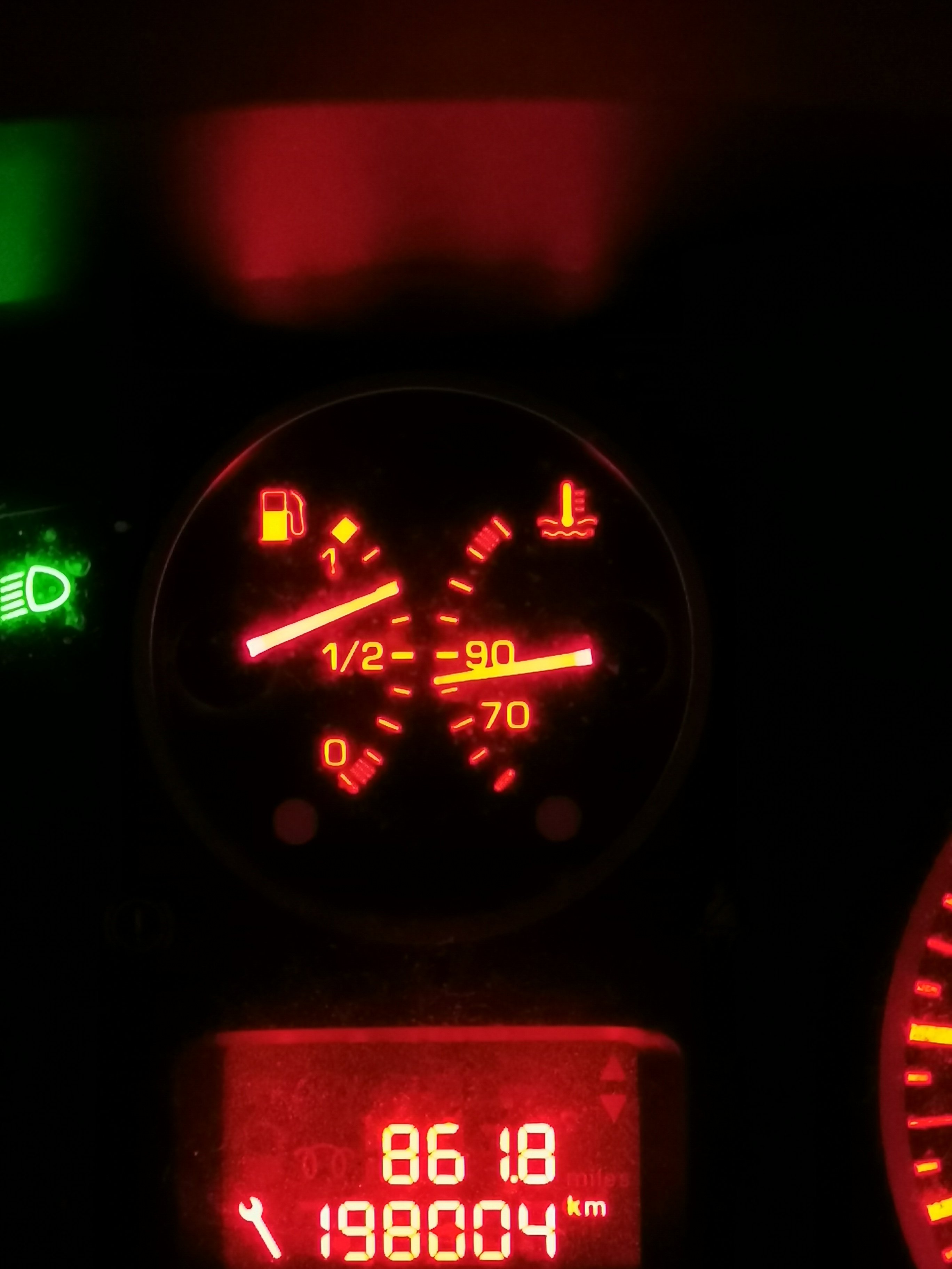

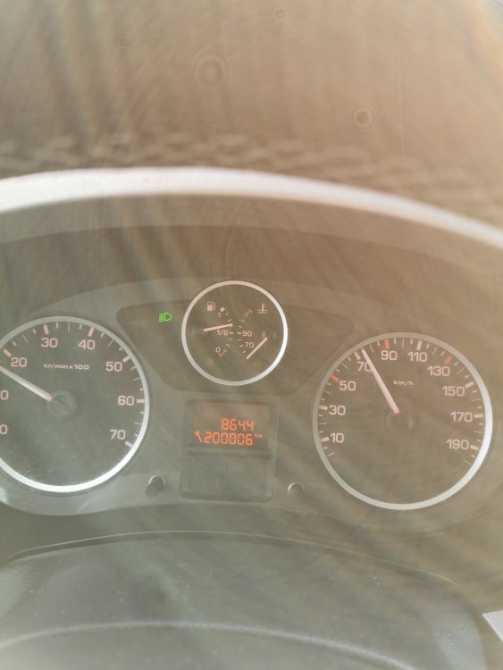

Šalda Odesláno 4. prosinec 2019 Autor Odesláno 4. prosinec 2019 Tak dneska při mínus 4, a po 23km a cca 20ti minutách jízdy, kdy první půlka byla město a druhá mimo město, mě voda ukazovala tak 82 stupňů, to je přece málo, ne? Navíc když sem dojel na křižovatku, tak to hned po pár sekundách padá k 80. By mě zajímalo jakou má mít vlastně provozní teplotu tento motor, 1.6hdi 80kw. Předpokládám že je jedno jestli je v partnerovi nebo třeba 5008. Citovat
radim.1008 Odesláno 4. prosinec 2019 Odesláno 4. prosinec 2019 HDi má vlastnost, že když mrzne a máš teplotu na 90°, zastavíš tak teplota umí spadnout i pod 80° Ale, že by jsi to neohřál na 90°po 20minutách jízdy je zvláštní. Nejedeš pořád z kopce? Citovat
Šalda Odesláno 4. prosinec 2019 Autor Odesláno 4. prosinec 2019 Mě je to právě divný I právě dneska, protože sem zaspal, sem jel celkem svižně, teda víc než svižně, motor měl pořád přes 2500 otáček, zvlášť tu druhou část jízdy. A stejně teplota nešla výš. A dělá to prostě od té doby co jsem si nechal vyměnit rozvody. Tak čím to sakra je? Že by z ničeho nic hned po rozvodech druhej den odešel termostat? To se mě zdá divný, ne? Jinak v Peugeotu pochopitelně řekli že tomu nic není, že je vše ok. Což nechápu. Vodní pumpou to být nemůže, ne? Není tam origo, ale Valeo, tak by to mělo být v pohodě. Citovat
radim.1008 Odesláno 4. prosinec 2019 Odesláno 4. prosinec 2019 Možný je všechno, i že odešel termostat. Ale myslím, že to bude vlastnost za chladného počasí. Mám taky 1.6HDi, ale 8v 82kW. A trvá teď déle, než se zahřeje a po zastavení teplota padá pod 90°. Jak se oteplí, tak to zase přestane. Kdyby odešel termostat, tak by to jelo dlouho na "sytič" a zvedla by se i spotřeba. Citovat
Šalda Odesláno 4. prosinec 2019 Autor Odesláno 4. prosinec 2019 Teď jsem četl že to má mít 83 stupňů, tak to by mělo být v pohodě https://blogauto.cz/vymena-termostatu-citroen-c4-1-6hdi-16v/ Jinak já auto kupoval na začátku února, takže ještě zimu jsem si užil. Ještě že mám vyhřívání zadku, jinak bych tam asi zmrzl Citovat
Šalda Odesláno 5. prosinec 2019 Autor Odesláno 5. prosinec 2019 V 2. 2. 2019 at 18:30, Péťa napsal: Ještě nezapomeň, kde co máš Já posledně hledal ořech na bezpečáky Před týdnem jsem hledal asi 29 minut lékárničku prošel jsem celý auto, i doma jsem ji hledal, zda jsem ji tam vůbec dal, když sem auto koupil, potom znovu celý auto, a zase nic. Potom jsem to zkusil potřetí, a konečně ji našel, na nejlepším místě kde by měla být, aby byla při ruce, totiž v kastlíku pod sedačkou řidiče, jen jsem jaksi zapoměl že tam vůbec je nejakej kastlík skypeja, Péťa a radim.1008 ohodnotil 3 Citovat
Šalda Odesláno 5. prosinec 2019 Autor Odesláno 5. prosinec 2019 Jinak jsem teď zkoušel hadici od termostatu co vede do chladiče, a začala být teplejší až tak při 85 stupních, takže termostat by měl být v pohodě. Možná jen plaším že mě to míň topí, teď jsem se díval na fotky co jsem sem dával, když jsem auto koupil, a jsou to fotky když jsem přijel z práce, a je tam tak 81 stupňů. A podle hodin v autě to bylo 31.1. a venku je sníh, takže zima byla taky. Tak nevím, uvidíme ještě tak po měsíci, a kdyžtak to budu nějak řešit. Citovat
