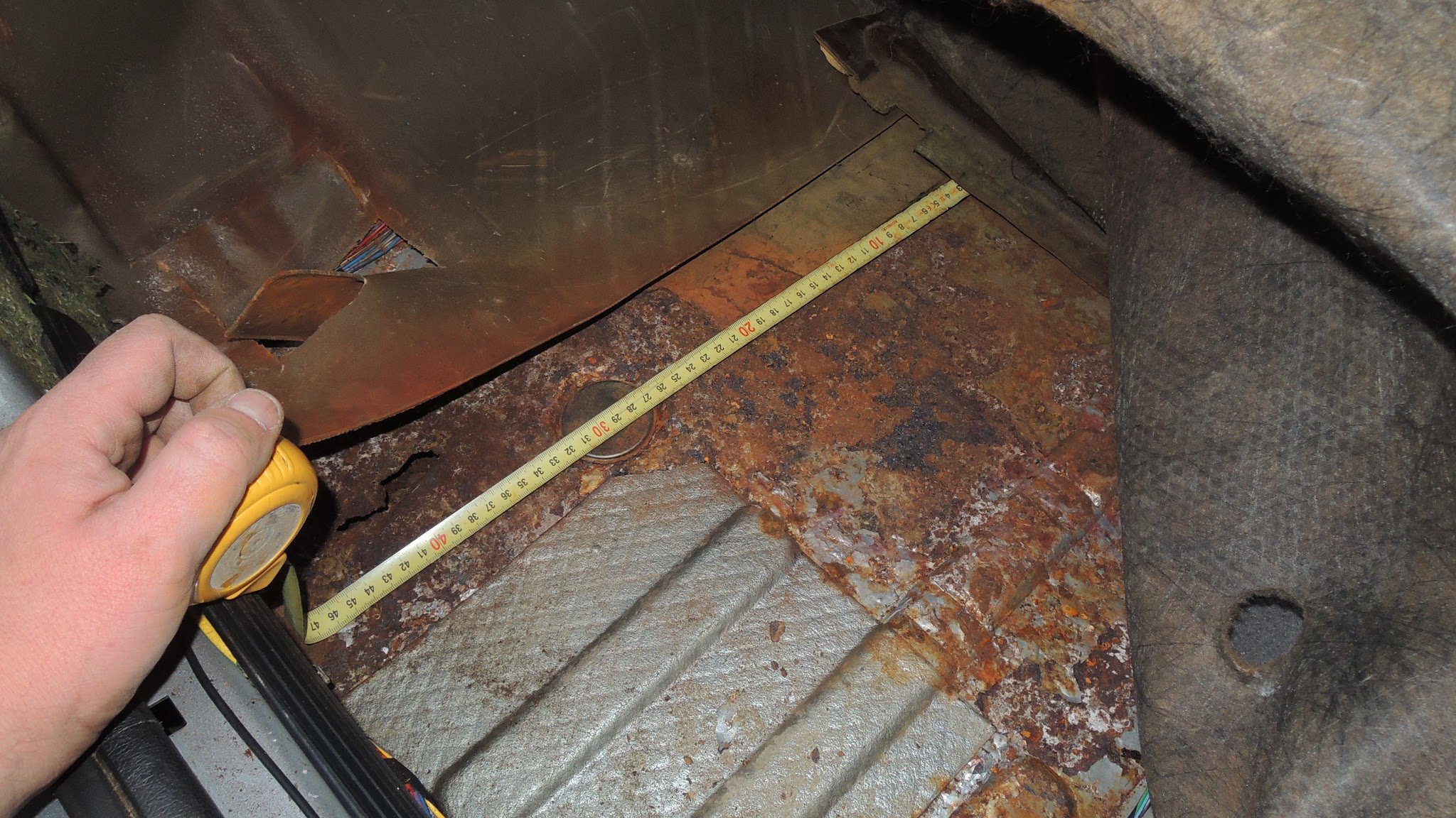

jirka307 Odesláno 7. listopad 2018 Odesláno 7. listopad 2018 V 5. 11. 2018 at 18:20, Ficik napsal: Jasně, že jsem popojel a nejdřív to zkoumal sám.. Mastný to není, je to prostě voda co je cejtit jako rez. Od toho je snad fórum, abych se zeptal ne? Jestli cejtiš rez tak aby jsi nedopadl jako já pesastor a inoxing ohodnotil 2 Citovat
pavelu96 Odesláno 7. listopad 2018 Odesláno 7. listopad 2018 (upraveno) To rezavý kladivo tam musel někdo hodit, to by tam v Peugeotu při výrobě nezapomněli Upraveno 7. listopad 2018 uživatelem pavelu96 Péťa a jirka307 ohodnotil 2 Citovat
inoxing Odesláno 8. listopad 2018 Odesláno 8. listopad 2018 jirka307: Takovou zradu bych nečekal u 307. Je pro to nějaké vysvětlení proč to takhle sežrala koroze? V létě jsem měl dole komplet koberec a stříkal jsem to rezistinem, ale podlaha byla jak z fabriky. Citovat
extom86 Odesláno 9. listopad 2018 Odesláno 9. listopad 2018 To velmi dobře znám, pod kobercem u řidiče, ze spod to nebylo poznat je tam ještě výztuha s kulatým otvorem, mam za to, že špatně těsnila plastová zátka manipulacniho otvoru, ta plsť pod kobercem byla totálně nasáklá vodu a pod ní to krásně rezlo, ani netušíte jak mě to naštvalo týden po koupi auta, před dvěma lety za 80.000.-, museli jsme to vyřezat a dát nový plech..... jirka307 ohodnotil 1 Citovat
