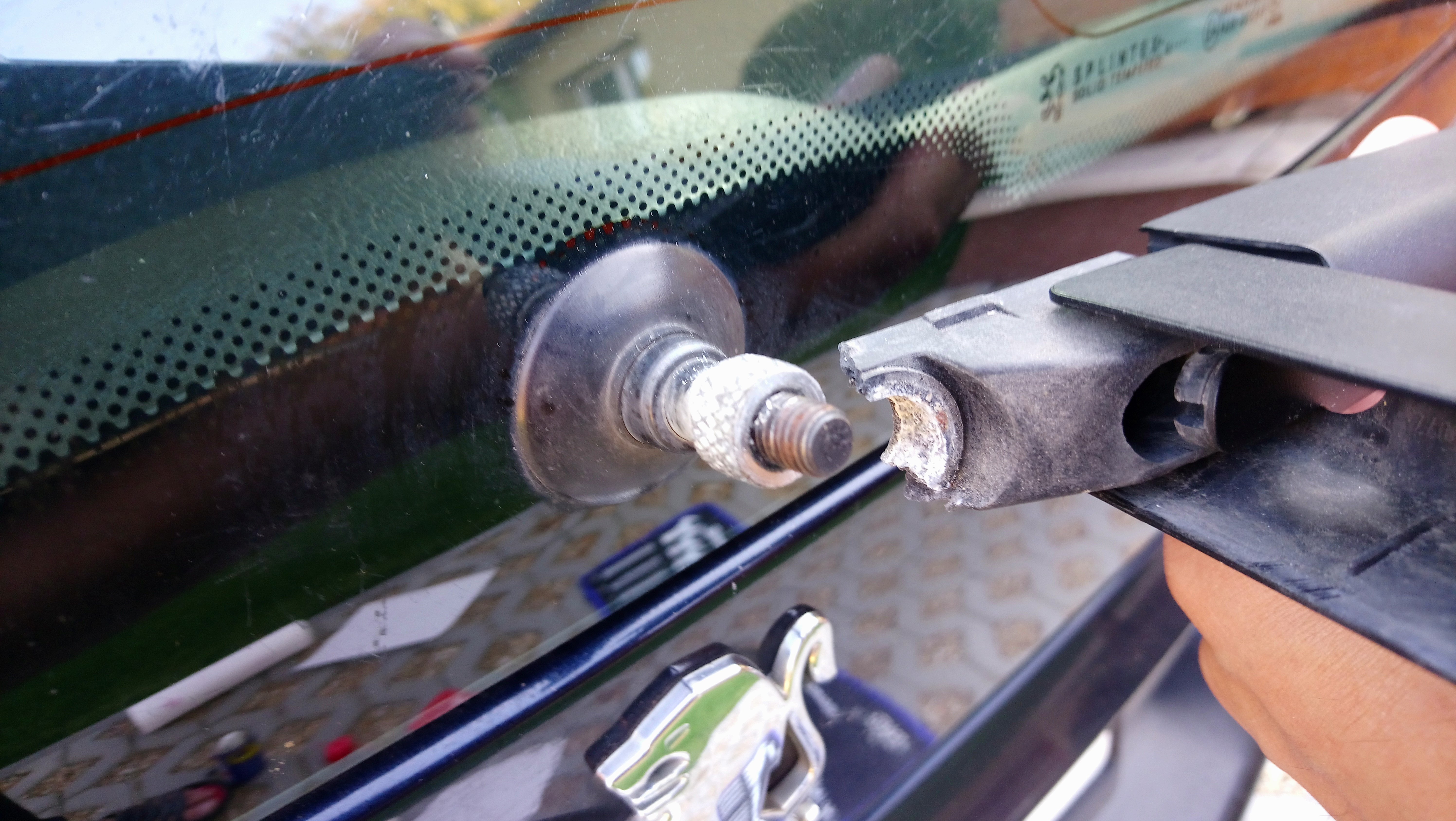

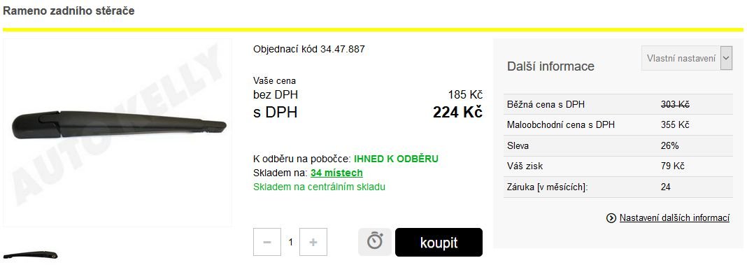

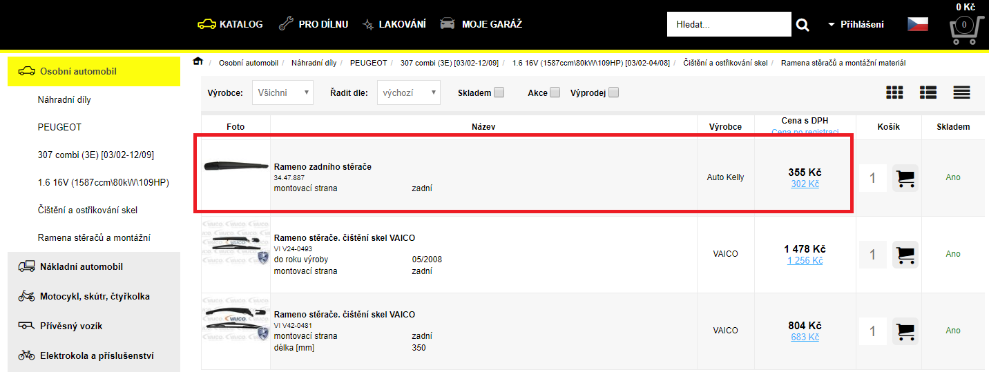

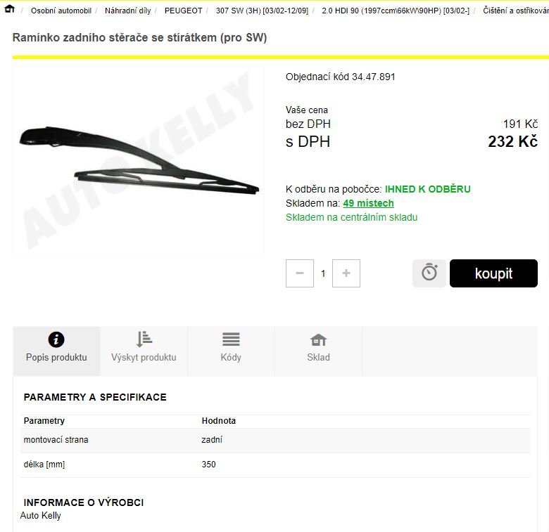

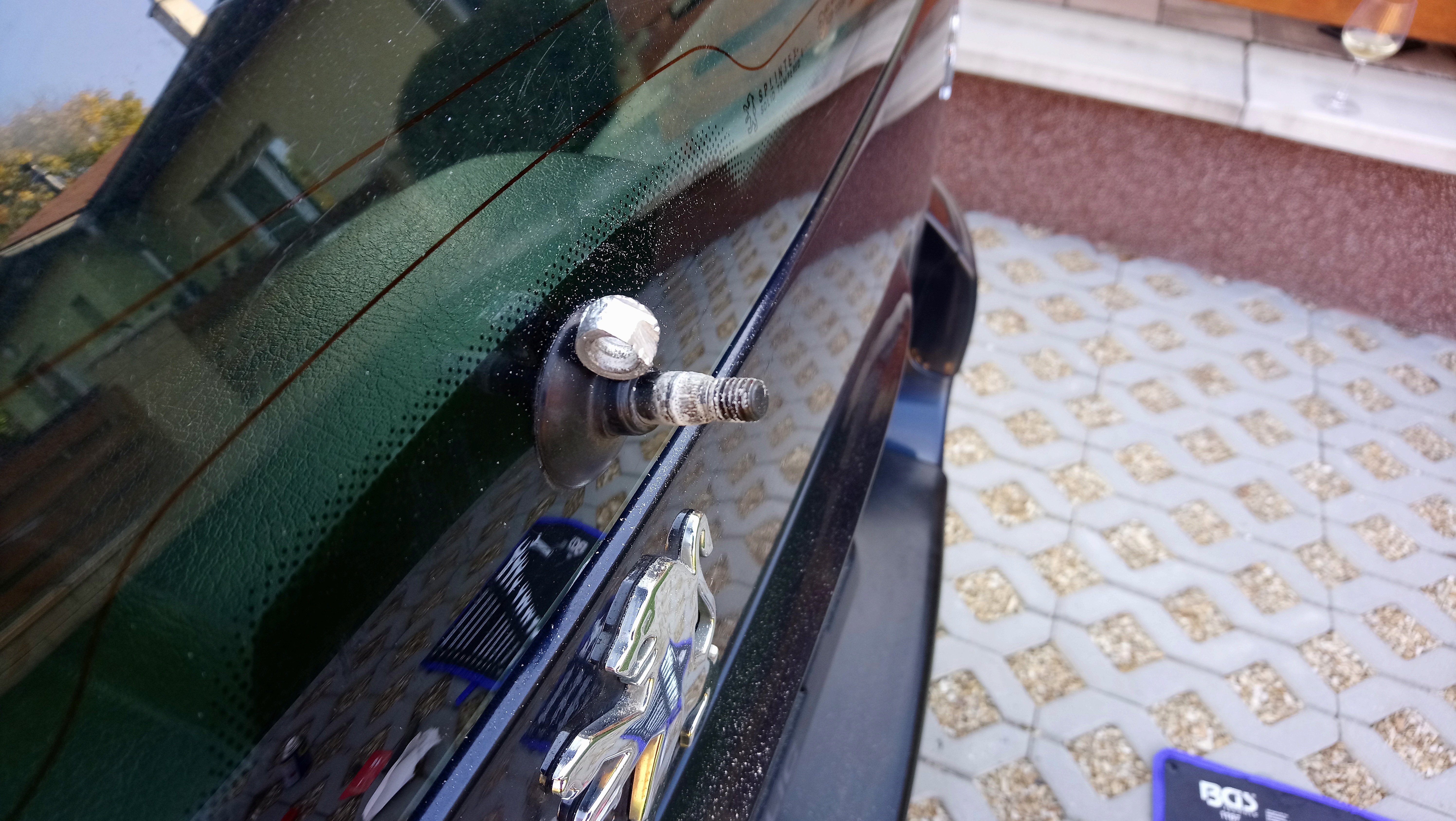

Milhausekkk Odesláno 12. říjen 2018 Odesláno 12. říjen 2018 (upraveno) Ahoj, já včera ráno koukal na zadní stěrač, že je nějak tou stírací lištou mimo polohu trochu níže pod hranu skla a když ho spustím, tak že na opačné straně nedojíždí ..... nevěděl jsem co se děje ale po sundání krytky hřídelky to bylo jasné - prasklý plast. Na internetu jsem u svého auta měl výběr viz první foto, tak jsem šel po nejlevnější variantě. Hodně by mě zajímalo, jestli má SW vůči Breaku jiný zadní stěrač, protože u SW verze jsem za stejné peníze u stejného prodejce mohl mít rameno i se stěračem .. Stěrač jsem lehce odlomil rukou viz druhé foto a samozřejmě ten zalisovaný vylomený hliníkový kroužek z ramene stěrače zůstal na hřídelce s tisícihranem. To mě ale nezaskočilo protože jsem ho už jednou před lety měnil a byla stejná situace .... stačilo pár tahů pilníkem, odpilovat trochu materiálu, vzít do kleští a šlo to dolů viz třetí foto. Upraveno 12. říjen 2018 uživatelem Milhausekkk Péťa a regius ohodnotil 2 Citovat
Milhausekkk Odesláno 12. říjen 2018 Odesláno 12. říjen 2018 Ahoj, platil jsem 302 Kč protože jsem registrovaný u toho prodejce. Mám sice kartičku Peugeot clubu, ale nevyužil jsem ji vědomě, stačí mi rady co tady dostávám. Při prodloužení členství, které se blíží, už kartičku nebudu požadovat, je tam myslím tato možnost. Každopádně díky za info Citovat
inoxing Odesláno 12. říjen 2018 Odesláno 12. říjen 2018 před 6 hodinami, Milhausekkk napsal: Hodně by mě zajímalo, jestli má SW vůči Breaku jiný zadní stěrač Je to stejný. Citovat
Milhausekkk Odesláno 13. říjen 2018 Odesláno 13. říjen 2018 Tak to mi hlava nebere, proč to teda nenabízejí u obou variant auta SW i Break. U SW je rameno se stěračem za zhruba 300 Kč, u Breaku je za tuto cenu pouze rameno, i se stěračem to je za 800 kč Citovat
307rg Odesláno 13. říjen 2018 Odesláno 13. říjen 2018 To je len sprostý biznis, nič viac. Break a SW sú rovnaké karoséria (okrem strechy) tak tam logicky sú rovnaké stierače. Rozdiel by mohol byť medzi kombíkom (SW alebo Break) a krátkou verziou HB (niekedy nesprávne preložené aj ako sedan), no aj tam je myslím dĺžka stierača rovnaká, iba to ramienko je pravdepodobne iné, keďže sa všade uvádza osobitne. Žijeme v dobe, keď jeden a ten istý výrobok môže mať veľmi rôznu cenu, a to ešte sú aj rozdiely medzi výrobcami. Citovat
