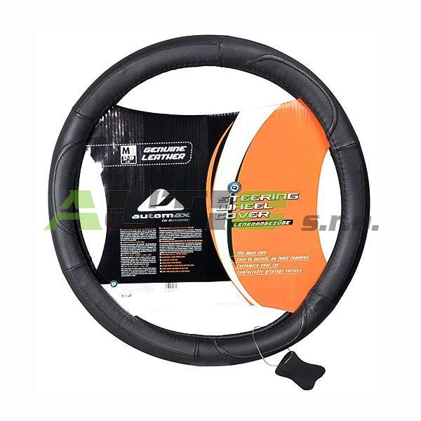

Standardní vel. 37-39 a jde tam celkem ztuha.
Aby to za ty prachy fungovalo... já koupil kožený potah, který se prošívá. A je tam několik let a pořád OK ... jen už by potřeboval očistu.

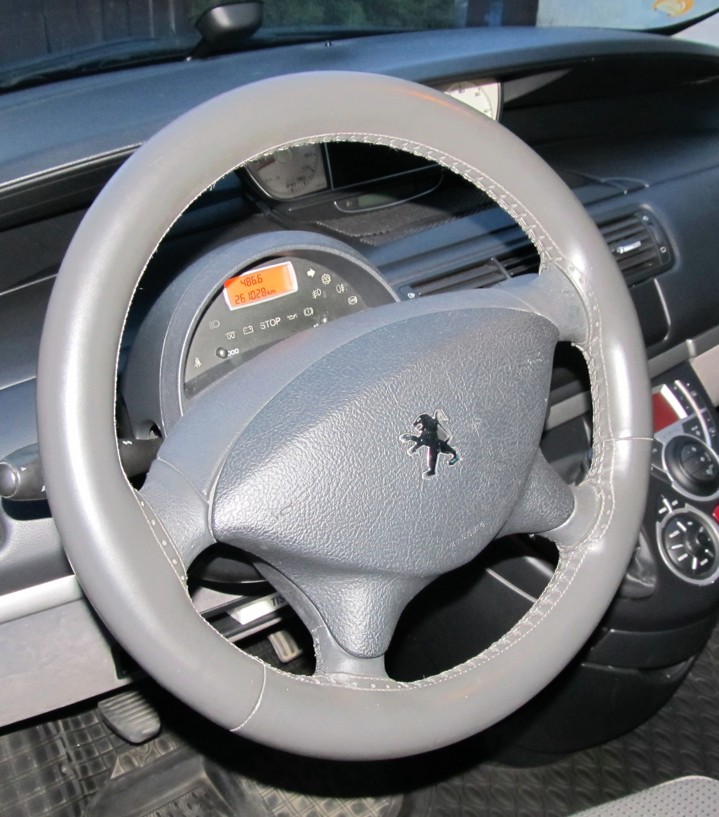

Já kdysi před dvěma lety do Scenica koupil v Globusu na Černým mostě nějaký polský kožený potah za pár korun... černý, kůže, co se šije, v balení byly i šňůrky (nitěma bych to rozhodně nenazval), černá a světle hnědá myslím... Původní volant (čistě plast) byl odrbaný a na něm byl předchozím majitelem naražený nějaký tlustý nasouvací plastový potah co mě sral už od pohledu.
Ten kožený polský jsem na chvíli namočil do vlažný vody, nasákla a změkl, pak jsem vodu vymačkal, nasadil na volant a tlustou jehlou obšil. Je to docela drbačka, práce tak na hodinu a chce to být pečlivý a utahovat (nakonec jsem zjistil, že při obcházení ramene jsem zespoda volantu nedotáhl a v jednom místě jsem nechal malou smyčku).
Po obšití jsem počkal asi půl dne, vyschlo to, kůže se trochu srazila vypnula  a super... drží to jak přibitý, na omak příjemný a pohoda. Takže za mě netřeba kupovat drahý Maria Cavalo, i když ty nabízí velký množství barev, případně dekorů a možná jsou kvalitnější. Zas ty naše busy jsou často už celkem starý vrány a cpát do nich drahý věci často nestojí za to..
