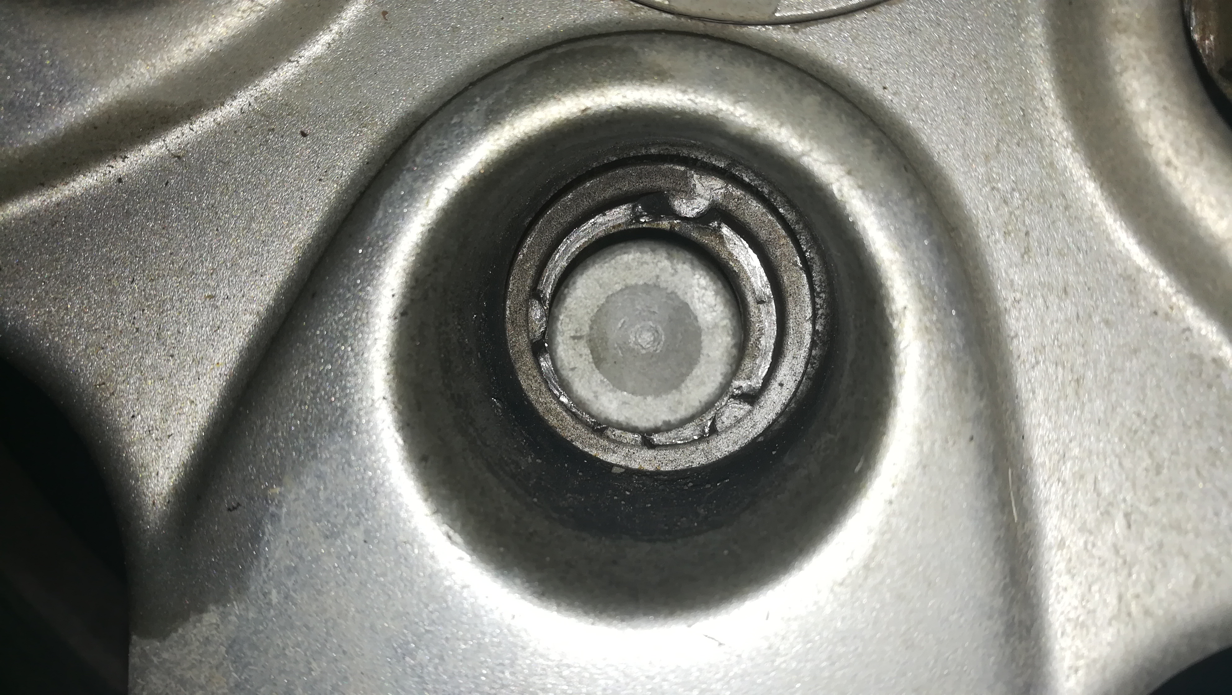

maruskamichalek Odesláno 8. prosinec 2017 Odesláno 8. prosinec 2017 Chlapci jak mám vysroubovat bezpečnostní šroub 3 kola ok a jedno nejde nemám to za co chytit s tim orechem Citovat
P607Olda Odesláno 8. prosinec 2017 Odesláno 8. prosinec 2017 Musíš na něj navařit matku a tím ho zkazíš. Před vařením dej kolem něho krátkou trubku, aby se ochránilo okolí disku. Hafity ohodnotil 1 Citovat
maruskamichalek Odesláno 8. prosinec 2017 Autor Odesláno 8. prosinec 2017 (upraveno) Taky jsem si myslel že jediná možnost tak jak říkáš ,děkuji Upraveno 8. prosinec 2017 uživatelem maruskamichalek Citovat

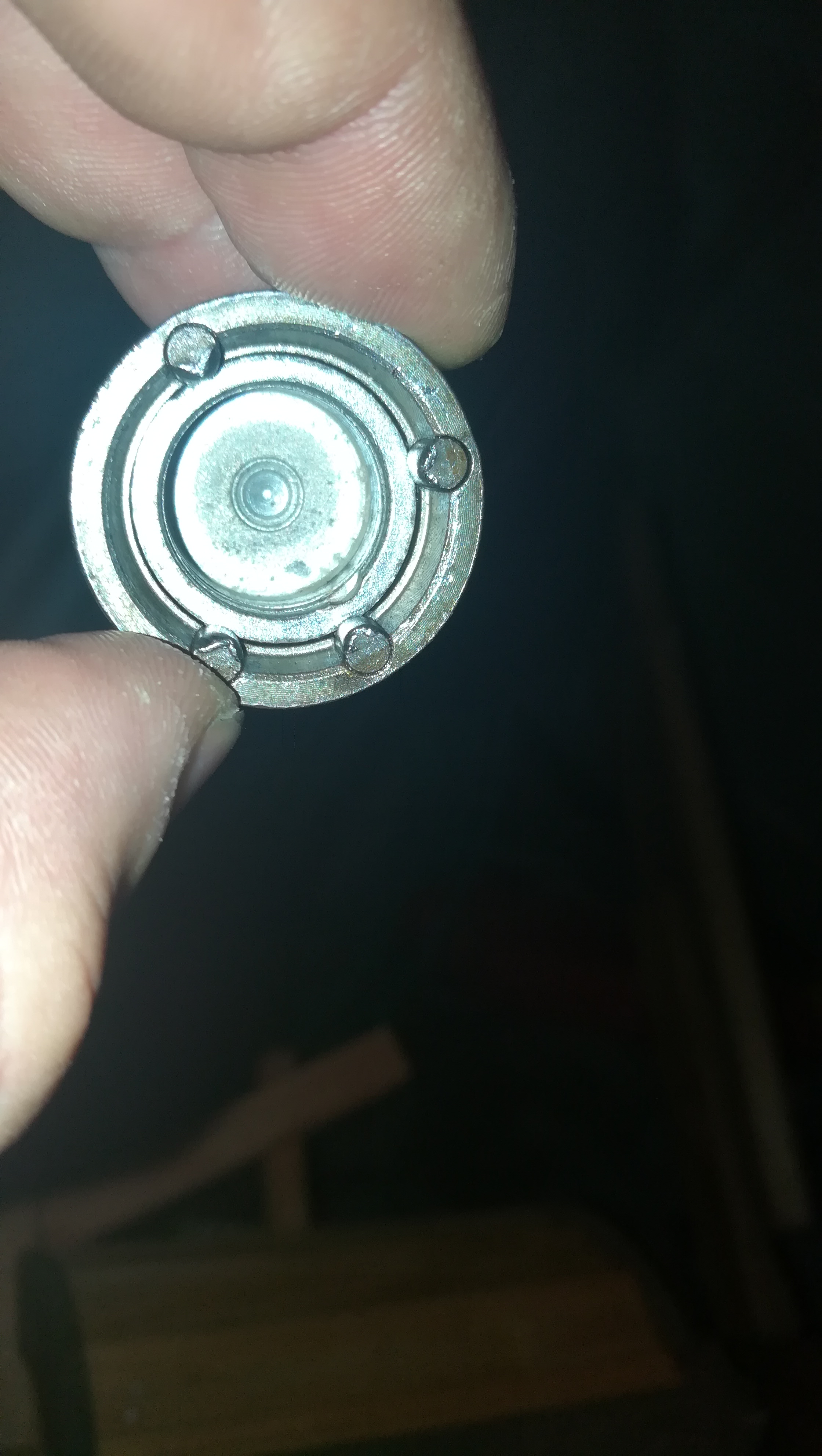

maruskamichalek Odesláno 8. prosinec 2017 Autor Odesláno 8. prosinec 2017 Tady dávám foto,i ten ořech je nic moc ,tak musím dát nové i šrouby ted jsem ty 3 kola ani radši moc neutahoval Citovat
Návštěvník Odesláno 8. prosinec 2017 Odesláno 8. prosinec 2017 Kdybys vyměnil ty válečky za nový, tak by to mělo jít povolit. Citovat
maruskamichalek Odesláno 8. prosinec 2017 Autor Odesláno 8. prosinec 2017 Ale ty valecky kde seženu,a myslím ze ty valecky tam drží jako prase,a ten celý ořech kde se dá sehnat Citovat
Návštěvník Odesláno 8. prosinec 2017 Odesláno 8. prosinec 2017 Vždyť vidíš že ty válečky jsou ošoupaný a ty výřezy na šroubu také.. Musíš je nějak nahradit, nebo na ně navařit housenku svářečkou. Prostě si nějak poradit, nebo to postav do servisu a budeš to mít bez starostí a rychleji než když tady budeš týden lamentovat. Citovat
oddie Odesláno 8. prosinec 2017 Odesláno 8. prosinec 2017 Ožvejkaný to je, ale zkusil bych nejdřív ten šroub pořádně odrazit, pak tam narazit ten ořech, a s trhákem ho vzepřít třeba o zeď panenkou, aby se nehnul ani o chlup ven a nemohl se žvejkat. Na 99% bych to takhle povolil i v tomhle stavu. Citovat
Agrafik Odesláno 8. prosinec 2017 Odesláno 8. prosinec 2017 Měl jsem to samé, ořech jsem měl v pořádku. Prostě pneuservis to dorval. Musel se ten bezpečák na kole urvat naklepnutým ořechem z goly. (toto jsou opravdu bezpečnostní šroubym, protože jak se to chytne jen za tu kulatou vnitřní část, tak se ta hlava šroubu ukroutí). Potom jak píše P607Olda, navařit matku a věřit, že to povolí. Po této zkušenosti si kola po pneuservisu povolím a dotáhnu sám. Citovat
maruskamichalek Odesláno 8. prosinec 2017 Autor Odesláno 8. prosinec 2017 tak toto bude fungovats trhákem ho vzepřít třeba o zeď panenkou,zitra to zkusim,toto mě nenapadlo,fakt super rada,zitra dam vědět Citovat

chuck11 Odesláno 8. prosinec 2017 Odesláno 8. prosinec 2017 Válečky si musíš vyrobit nebo si je nechat vyrobit,případně mně napadlo přibrousit ocelové kolíčky na poličky. Až budu moct chodit tak udělám opravu svého ořechu bezpečáku a dám to do návodu, aby to pomohlo i ostatním. maruskamichalek ohodnotil 1 Citovat
