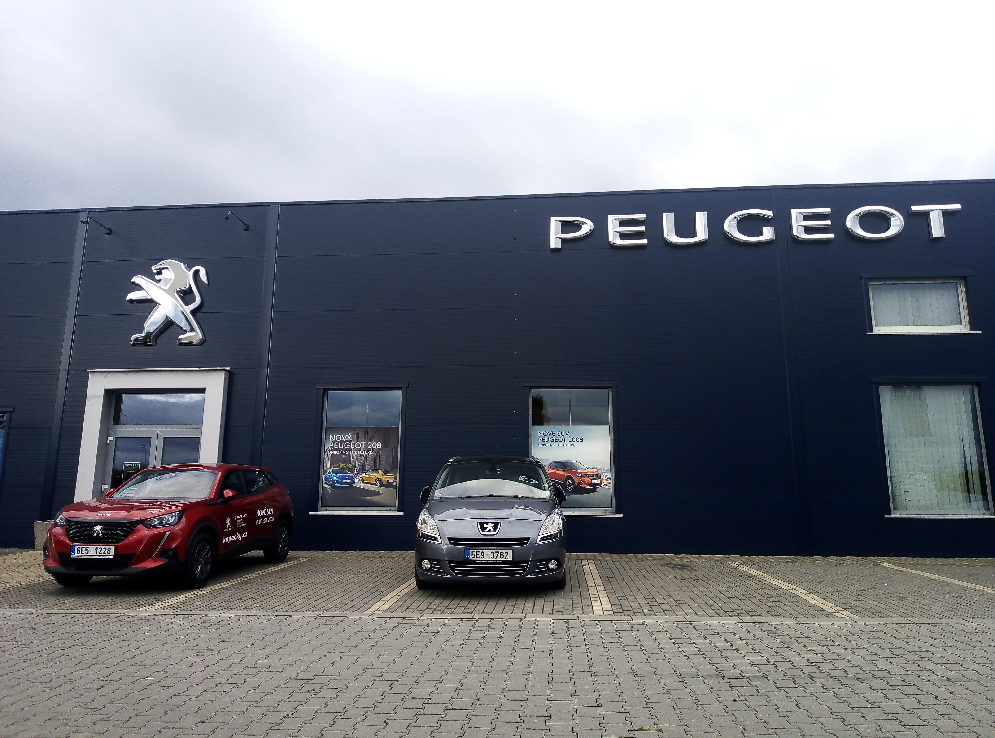

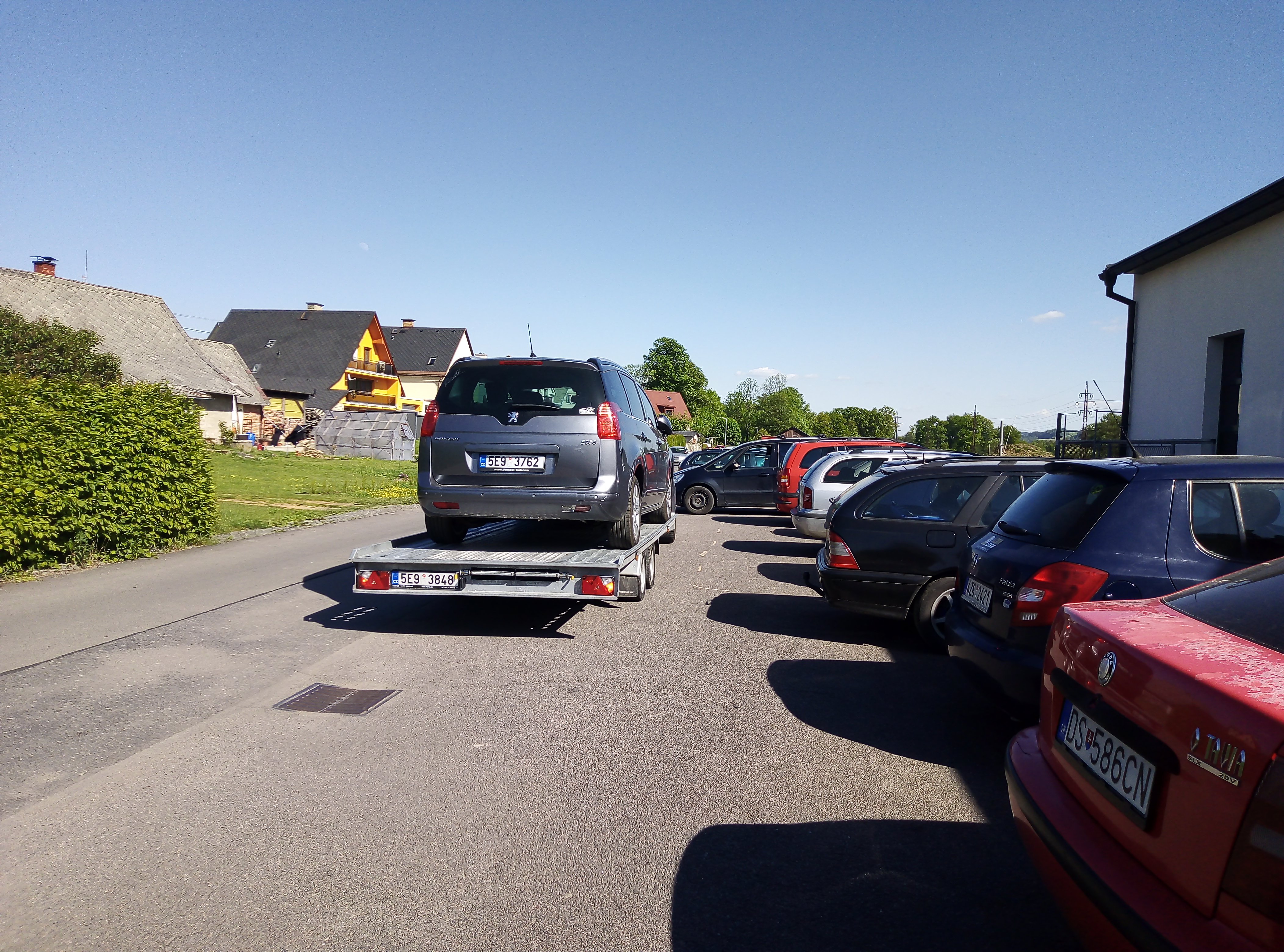

radim.1008 Odesláno 2. červen 2020 Autor Odesláno 2. červen 2020 Dnes odvezeno do Peugeotu. Motor je po výměně všech vstřiků a tak v Peugeotu mám objednáno přehrání softwaru. Vzali jsme to na podval, nechtěl jsem to trápit po vlastní ose. Medvěd a regius ohodnotil 2 Citovat

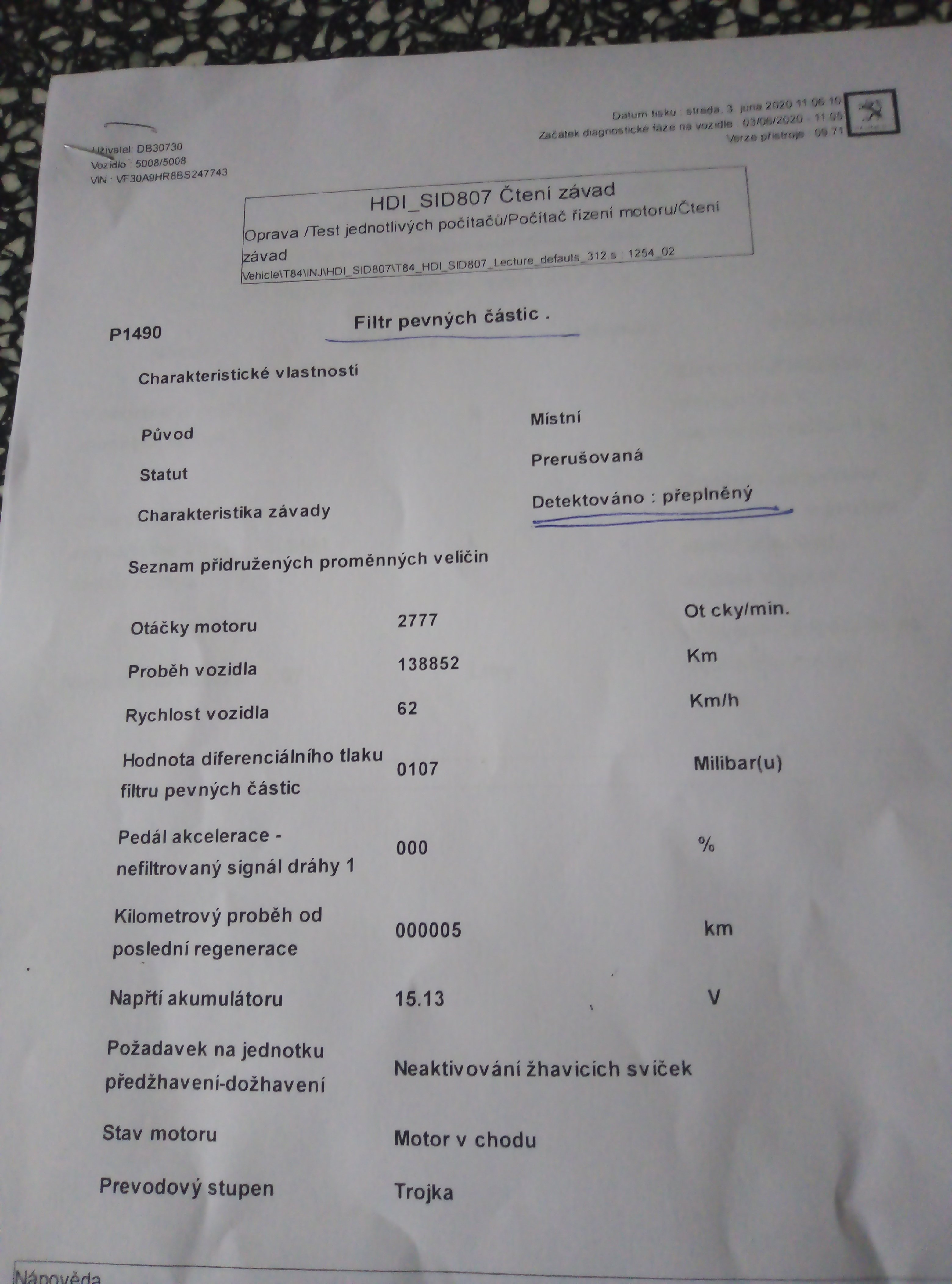

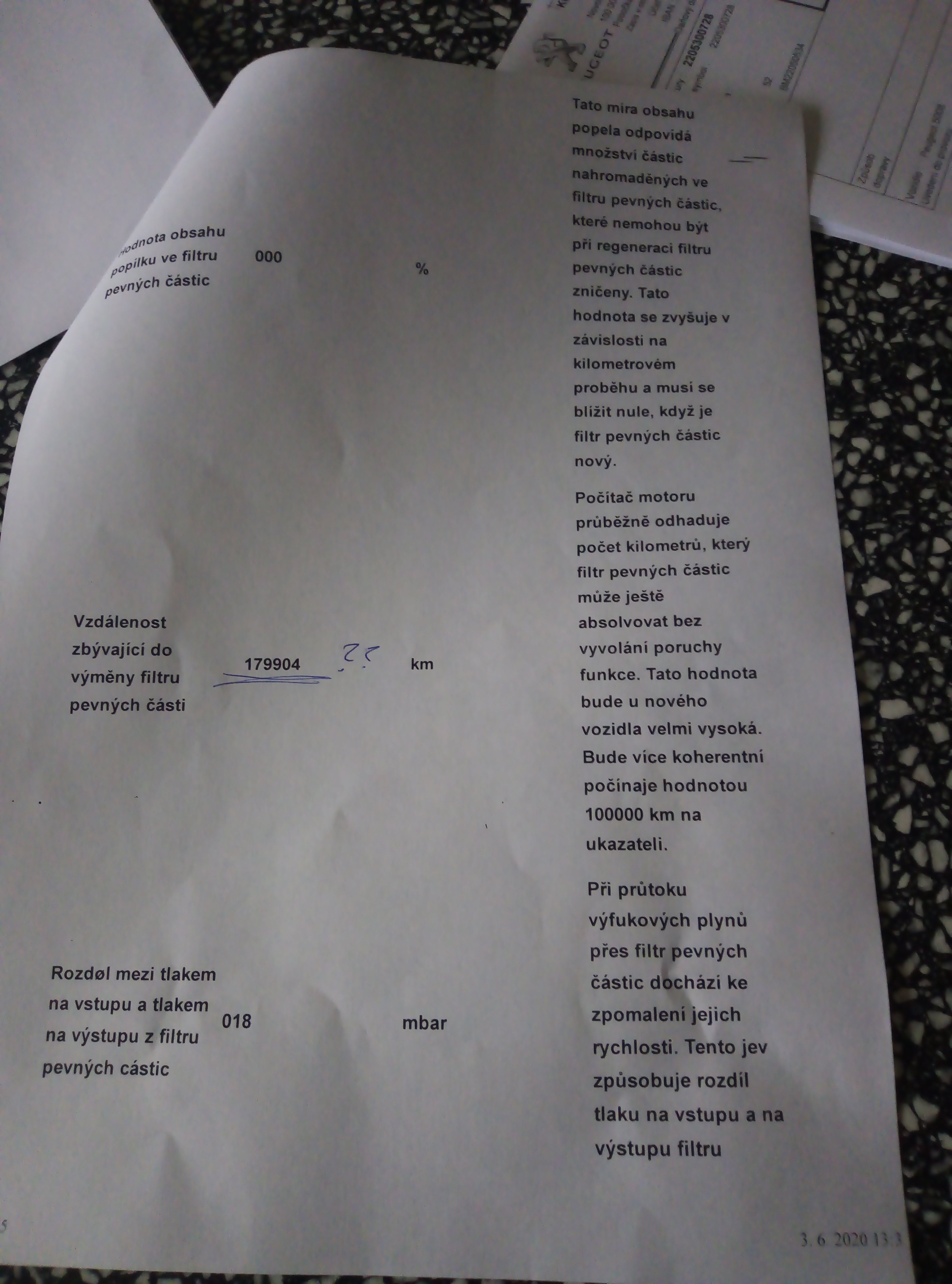

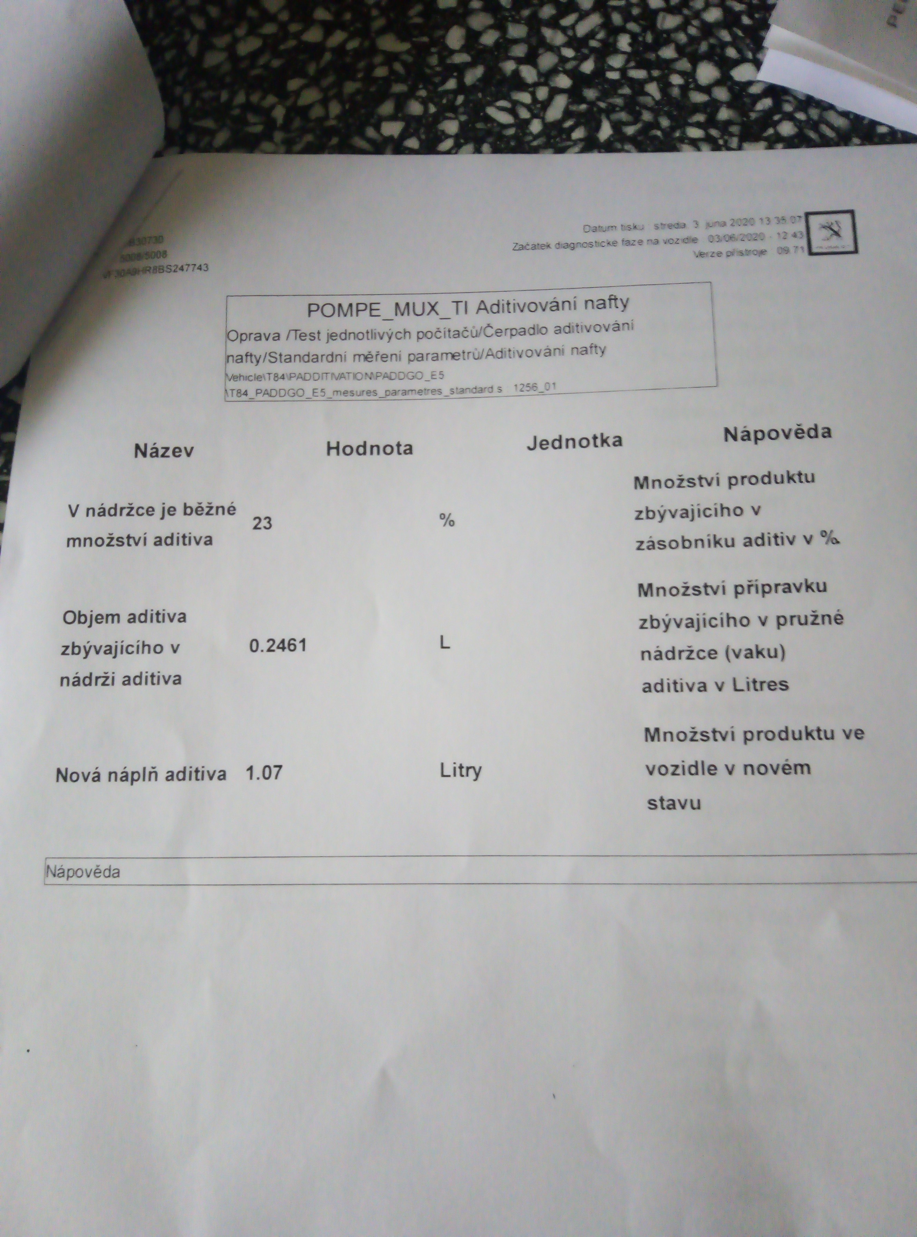

radim.1008 Odesláno 4. červen 2020 Autor Odesláno 4. červen 2020 Tak auto je doma. Přehrán software a hlavně zkalibrované vstřiky. Nakodovaný byly dobře. Auto jede zatím jak pila. Proč zatím? Protože vyskakuje hláška o riziku ucpání filtru. Je to závada přechodná. Podle technika mám jezdit, dávat tomu za uši a uvidí se, co po dvou třech regeneracích. Jsou tři možnosti, buď jen díky tomu vstřiku je pořádně naprášeno ve filtru, druhá je, že je skutečně plnej a třetí je ta, že v servise vynulovali vzdálenost zbývající do výměny filtru a tím pádem je teď málo aditiv, zbývá jich 23%. Cestou domů z Mýta jsem ho protáhl přes Hradec v domnění, že se třeba zregeneruje. Ale ne, takže to mám naceněný i s doplněním aditiv na cenu do 20tis.Kč. Takže buď výměna nebo zkusit nechat vyčistit... Citovat
MJSytic Odesláno 4. červen 2020 Odesláno 4. červen 2020 Takže servisak už teď věří, že SW pomůže? Tak jak je na tom FAP a aditivum se snad zjistit dá, ne? Vynutit regeneraci přes DIAG taky nic? Naceněný od koho? Od nich? Milan+ ohodnotil 1 Citovat
radim.1008 Odesláno 4. červen 2020 Autor Odesláno 4. červen 2020 (upraveno) To je zjištěno. Zítra je jedu přesvědčit o tom, že jsem měl pravdu a dohodnout konečnou cenu za jejich opravu. Naceněný od Kopeckého i se slevou na stáří auta. @vagi bohužel. Akorát ve 139tis.km ti to přijde brzo a to se s autem nejezdí couračky. Upraveno 4. červen 2020 uživatelem radim.1008 Citovat
MJSytic Odesláno 4. červen 2020 Odesláno 4. červen 2020 OK, takže cena u klubových dodavatelů bude ještě úplně jinde A aditivum už jsi někdy doplňoval? Protože tohle vypadá, že se v tom nastavení FAPu a aditivu už někdo šťoural Citovat

radim.1008 Odesláno 4. červen 2020 Autor Odesláno 4. červen 2020 před 4 minutami, MJSytic napsal: OK, takže cena u klubových dodavatelů bude ještě úplně jinde A aditivum už jsi někdy doplňoval? Protože tohle vypadá, že se v tom nastavení FAPu a aditivu už někdo šťoural Šťoural, servis, kde to bylo. Proto je tam těch 179...km a ne nějakých cca 40tis.km zbývajících ze 180tis.km. Citovat
MJSytic Odesláno 4. červen 2020 Odesláno 4. červen 2020 No nechci malovat čerta na zeď, ale tohle se bez nějakého "narovnání" samo nevzpamatuje Kolik je fyziky v nádržce aditiva někdo kontroloval? Každopádně, já bych to asi nechal dát do kupy výměnou za origo repas včetně doplnění aditiva. Když se to udělá, jak má, tak máš navěky vystaráno, vzhledem k těm novým vstřikům Citovat
