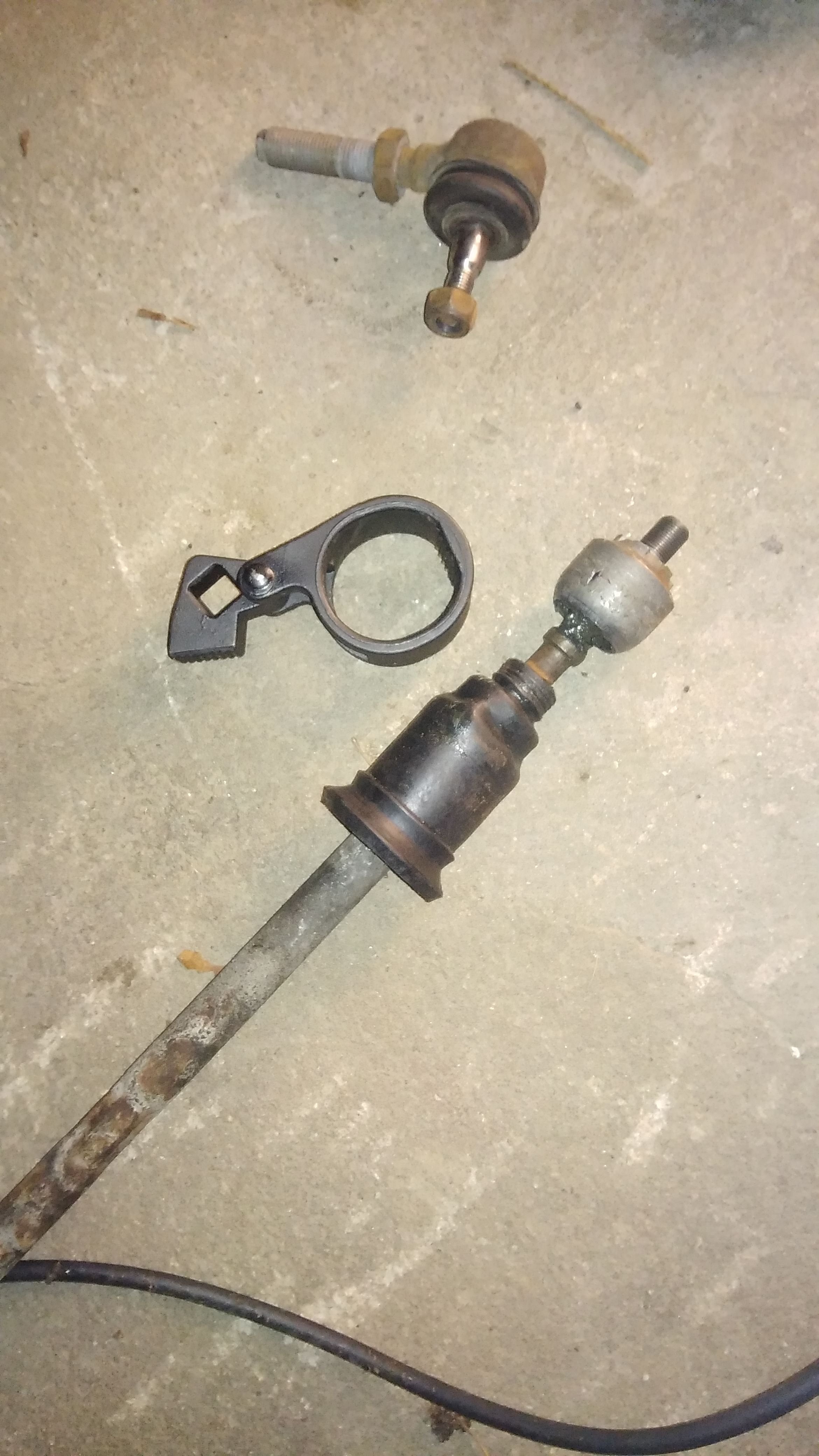

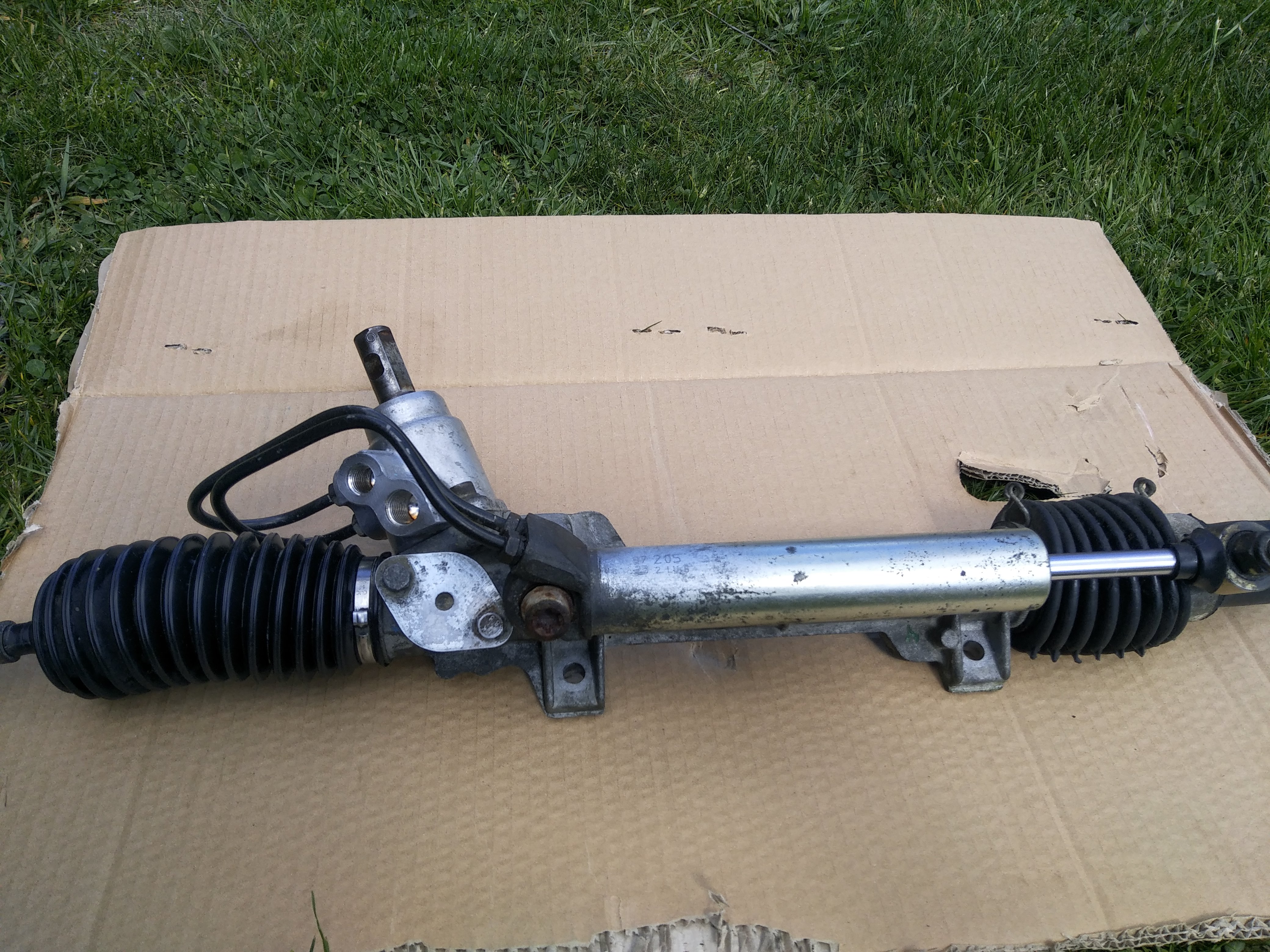

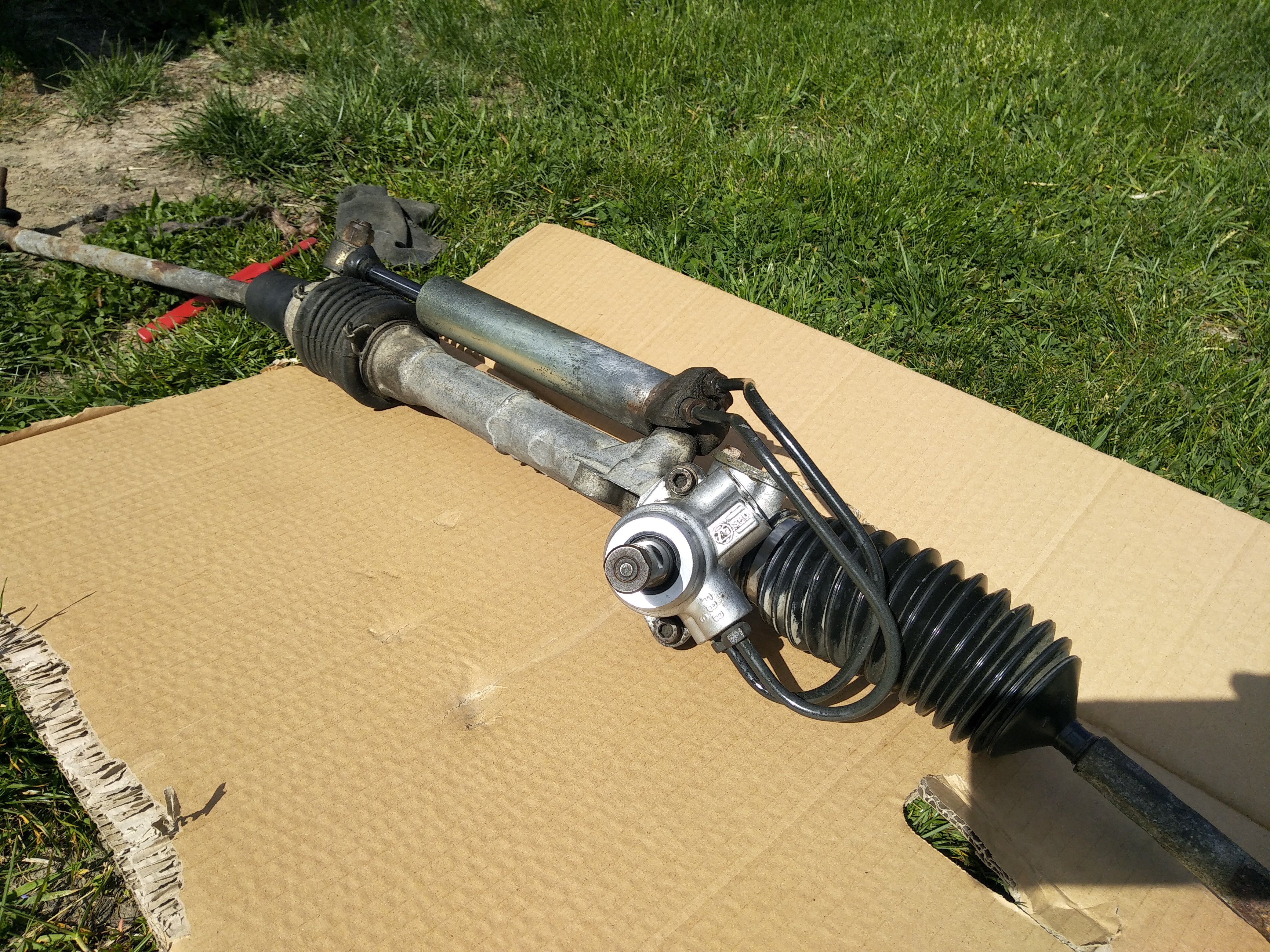

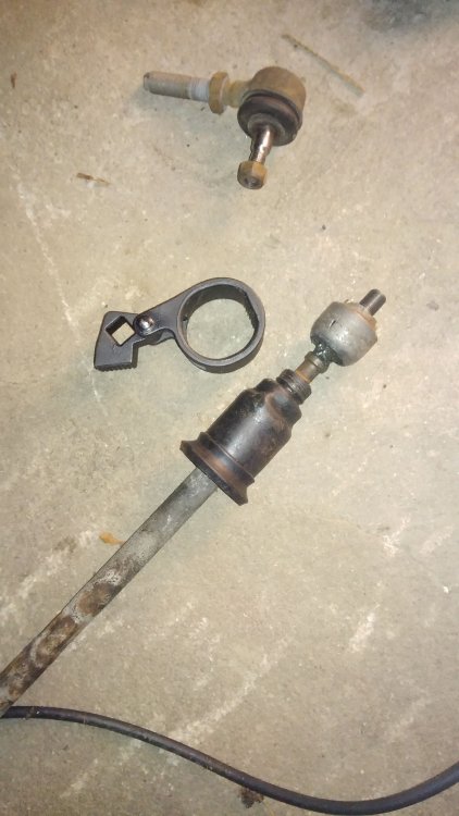

Ferry Odesláno 11. březen 2019 Autor Odesláno 11. březen 2019 V ramci pripravy na dubnovou STK jsem chtel poresit vuli na axialni tycce rizeni, ovsem nakonec se ukazalo, ze tycky i cepy na obou stranach jsou OK, a vule bude na samotnem hrebeni rizeni. Ten mam nastesti jinej dobrej z darce prevodovky, jen ta prace zas Aspon, ze se osvedcil klic na povoleni tycek od Cinana Jako druhou vec jsem poresil rozpadle tesneni anteny. Nahrada z UK sedla dokonale. Schreek, MJSytic a radim.1008 ohodnotil 3 Citovat
Tony Stark Odesláno 11. březen 2019 Odesláno 11. březen 2019 Za poslední dobu to slýchavám od čím dál více lidí co mají starší francouze, vůle na hřebenu. Kolega na Cliu, další na Xsaře, soused na 306, známa na thalii. Citovat
Ferry Odesláno 11. březen 2019 Autor Odesláno 11. březen 2019 Asi jsou ty hrebeny u tehle mensich aut subtilnejsi a snaze se opotrebujou, nikdo z vyrobcu u tohodle typu auta podle me nepocita s zivotnosti vetsi, nez nejakych 5, max.10let. ozzy56 a OK406 ohodnotil 2 Citovat

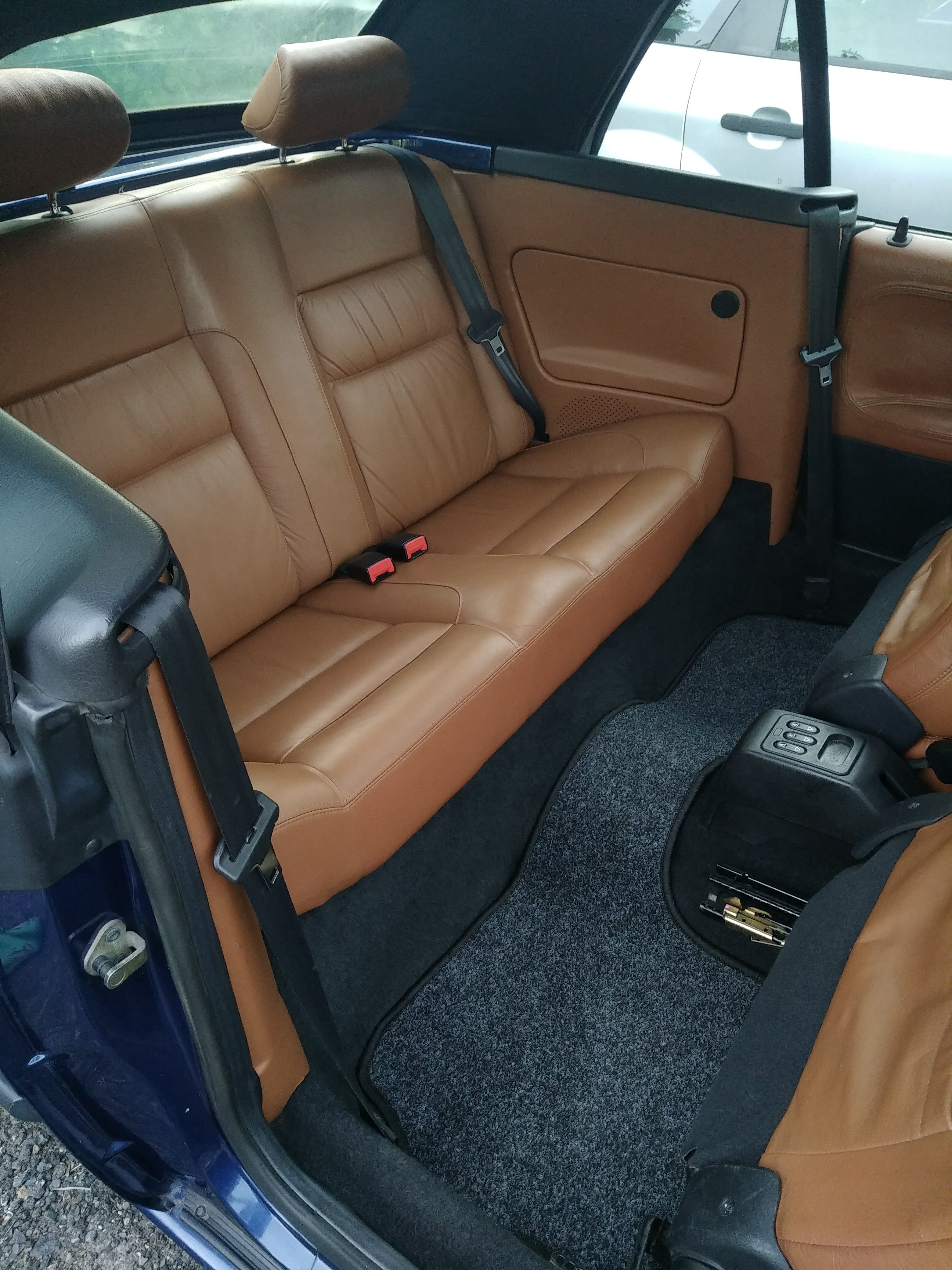

Ferry Odesláno 17. červen 2019 Autor Odesláno 17. červen 2019 Jelikoz se s cabriem chystam koncem mesice na vylet na par dni do Italie a Alp, pustil jsem se dneska do preventivni vymeny palivoveho cerpadla. Loni na podzim me desilo obcasnymi otresnymi zvuky pred startem a tak jsem objednal ted radsi nove origo VDO. Vymena vcelku snadna, predevsim mi usnadnil praci s povolovanim matice na nadrzi klic od Cinana :), prohozeni samotneho motoru uz bylo raz dva, novej si spokojene jemne bzuci, tak snad bude vse OK. Kdyz uz byl zadni sedak venku, pustil jsem se i do cisteni kuze. Zvolil jsem cisti od Dodo Juice a fakt to hodne prokouklo, spiny z toho slo pozehnane. A jelikoz zaroven dneska prisly i nove koberecky od Vopi.cz, komplet jsem vzadu vsechno vysal, vytrel a je tam jak v pokojicku MJSytic, Rikic339, radim.1008 a 1 další ohodnotil 4 Citovat
Ferry Odesláno 17. červen 2019 Autor Odesláno 17. červen 2019 Jen nevim, jestli jsem nemel ty koberecky vzit ciste cerne, ten antracit mi prijde az moc svetly Tak kdyby mel nekdo zajem, prodam Citovat

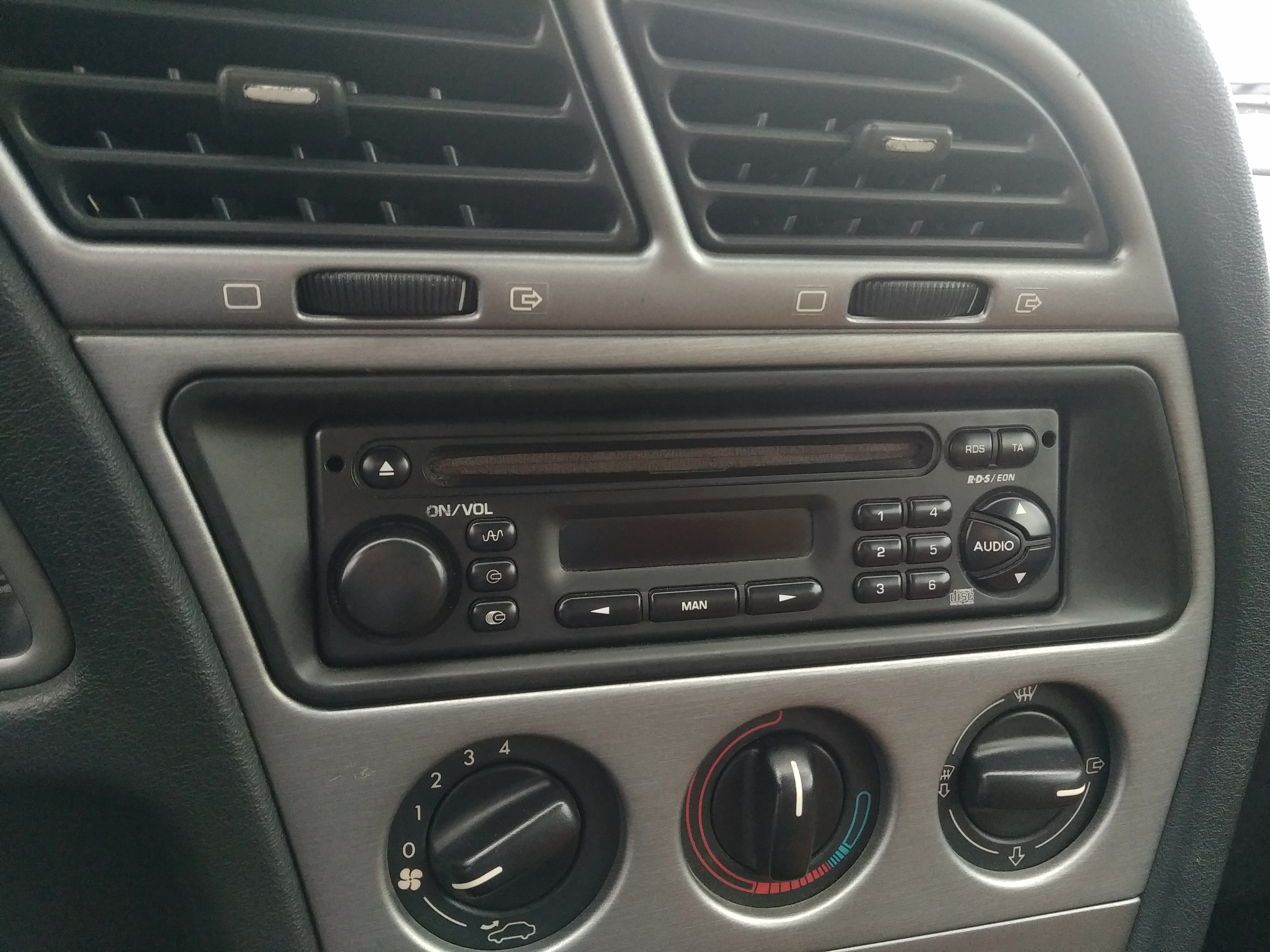

Ferry Odesláno 21. červen 2019 Autor Odesláno 21. červen 2019 tak jeste ramecek origo radia na sve misto . Dik @HUGO BOSS za obchod a @brixtr za dopravu Hugo Boss a radim.1008 ohodnotil 2 Citovat
