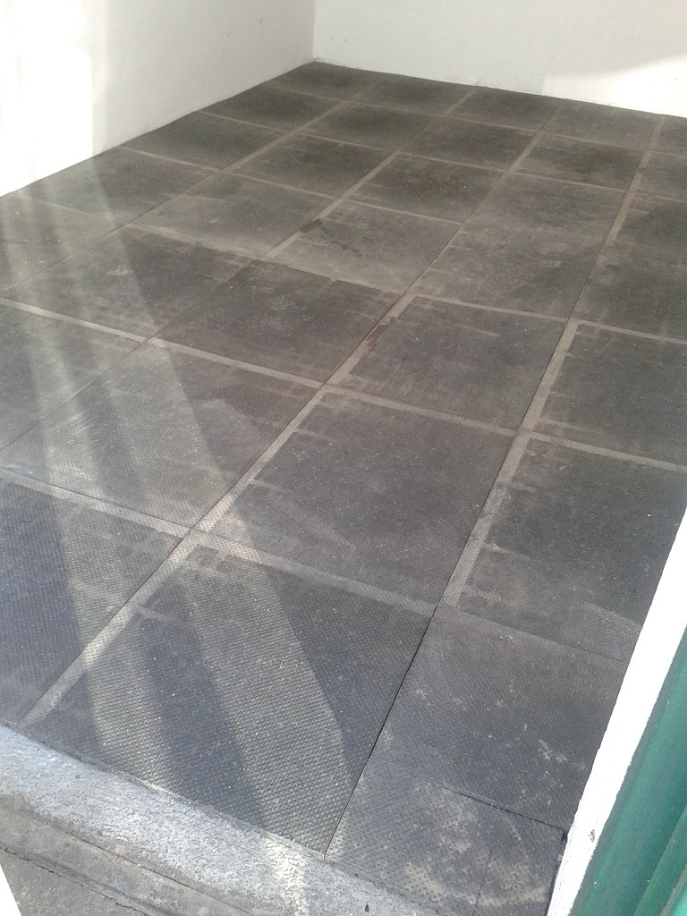

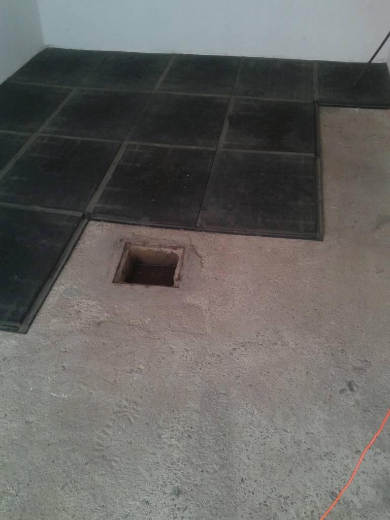

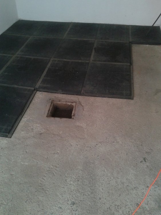

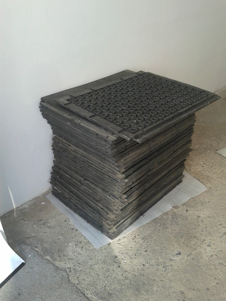

celda1970 Odesláno 14. červenec 2016 Odesláno 14. červenec 2016 Osobně vím co mi toho v garáži upadne na zem....takže dlažba by byla zachvíli rozmlácená......tak jsem zajel do stájí kde používají ty recykloplat desky pero drážka a položil to na původní beton. Vždy se to dá rozdělat a zase složit......cena byla 5500,- na celou garáž a položený je to cobydub. Já myslím že to splní vše co potřebuji....když zvedám heverem v garáží...tak podložím prknem a je to. Charlie 1 ohodnotil 1 Citovat

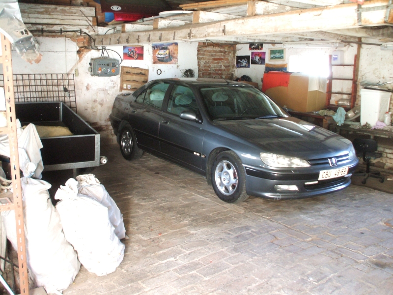

OK406 Odesláno 14. červenec 2016 Odesláno 14. červenec 2016 Zajímavé řešení podlahy v garáži. Já mám podlahu v garáži pálenou cihlu, jelikož se jedná o bývalý teletník. Hever mám pojízdný i panenku a nestalo se, že by nějaká cihla praskla. Nájezd do garáže + přední část podlahy je z betonu. Citovat

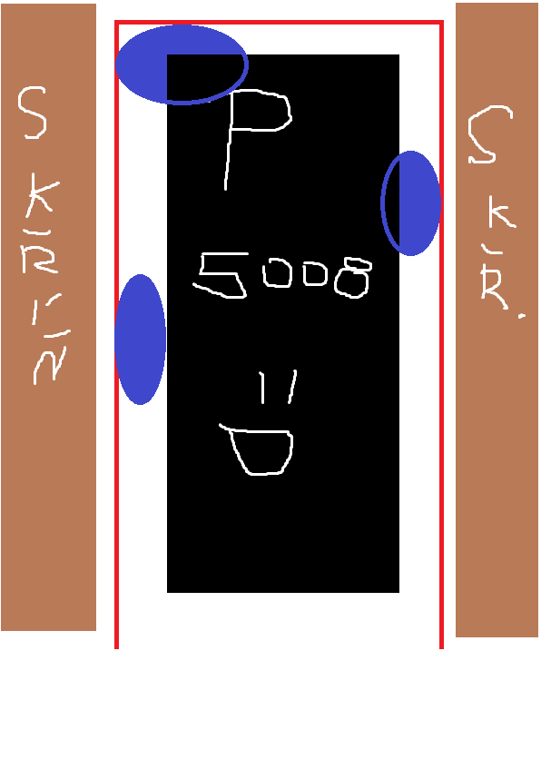

BooST Odesláno 30. listopad 2017 Odesláno 30. listopad 2017 ahoj hoši, zkusím rozvinout toto téma řeším problém s garáží - tradičně, jako každou zimu, se překvapivě objevil sníh. a ten mě sere, jelikož mi v garáži (která má totálně na ... křivo ... sklon a voda teče všude možně) zatéká pod skříně. máte někdo zkušenost/nápad? dolů dám svůj návrh řešení a zkusme ho rozvést představoval bych si vymyslet z něčeho "rantl" (červená), přes který by voda nepřetékala. na "nákresu" jsou znázorněná místa, ze kterých se voda dostává pod skříně. nejvíc se voda hromadí asi vlevo od čumáku. díky za tipy a potěší i chvála mého umění v profi programu malování Citovat
radim.1008 Odesláno 30. listopad 2017 Odesláno 30. listopad 2017 Nechal bych udělat litou podlahu v celé garáži a podlahu vyspádovat ven ze vrat. Na rantl bych se vy...., budeš o něho akorát zakopávat a taky ho musíš něčím utěsnit, aby se voda nedostávala pod ním. Takhle by jsi vytvořil jen "rybník" v garáži a vodu by jsi nechával vsáknout? Podlaha je beton nebo z čeho? Citovat
BooST Odesláno 30. listopad 2017 Odesláno 30. listopad 2017 je vykachličkovaná. vrata mají "rantl" asi 2cm, takže všechno špatně. nemám šanci z tama vodu dostat (není kanál ani nic). říkal jsem si, že bych to pořešil i vodním vysavačem (mám doma). tj. nechal bych to téct na jedno místo a z tama vysál. Citovat
MJSytic Odesláno 30. listopad 2017 Odesláno 30. listopad 2017 Beznadějné. Jak garáž, tak malování Péťa ohodnotil 1 Citovat
BooST Odesláno 30. listopad 2017 Odesláno 30. listopad 2017 uznávám garáž je dimenzovaná na šáde kilo-pět a byl jsem vůbec vděčný, že tam narvu něco z dnešní doby skříně taky nevyperu bo barák je tak nacpaný k prasknutí, že by to baby musely vyhodit a... to asi není třeba rozvádět no zkrátka se snažím vymyslet aspoň něco. venku parkovat nechci a abych musel co půl hodiny vytírat aby to nezatékalo pod ty dřevěné skříně, bych se mohl vys.... Citovat
radim.1008 Odesláno 30. listopad 2017 Odesláno 30. listopad 2017 Tak když už tam máš dlažbu, která je tedy křívá, nalepil bych na ni další vrstvu dlažby, která by se dala do spádu do vrat a tím by jsi se dostal i nad práh ve vratech. Dva centimetry litý podlahy jsou nesmysl. Citovat
Djzaza Odesláno 7. prosinec 2017 Odesláno 7. prosinec 2017 Píšeš, že tam chceš "rantl". Co tam tak nalepit po tom obvodu nařezané pásky z nějaké mrazuvzdorné dlažby na flexibilní lepidlo ?? Výšku "rantlu" si zvolíš výškou té dlažby. Nějaké řešení by to zatím bylo,než budeš dělat novou podlahu.. BooST ohodnotil 1 Citovat
