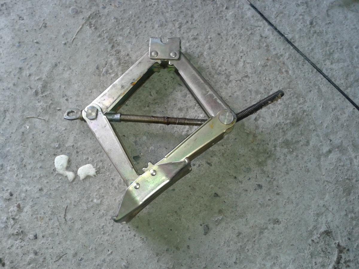

Lukas B. Odesláno 7. duben 2016 Odesláno 7. duben 2016 (upraveno) tak jsem včera u plechovky měnil kola za letní, a tak nějak mi šlo postupně hůř a hůř točit šroubem štorcáku (originálního), a když jsem nasadil poslední letní kolo a začal spouštět, tak to najednou udělalo trrrrrrr! a šroub projel maticí a auto dosedlo na všechny čtyři. takže jsem leknutím vyskočil metr do vejšky a dva metry dozadu. slyšel jsem o případech kdy hever uhnul (při lomcování autem), viděl jsem hever zabořenej do prahu, ale projetej šroub maticí, to jsem ještě neslyšel ani neviděl.... ale k věci - máte někdo vyzkoušeno který z obyčejných levných "baumaxových" štorcáků se vejde do kapsičky nad motorem (a zároveň uzvedne auto)? páč nebudu platit originální hever a kvůlivá pár stokorunám přece nebudu obrážet vrakoviště..... Upraveno 8. duben 2016 uživatelem Schreek Budeme se tu prosím vyjadřovat slušně... Citovat

Semir103 Odesláno 7. duben 2016 Odesláno 7. duben 2016 Tak taky hodím poznatek., originál hever je tak na výměnu kola při defektu ale ne na měnění každoroční. Prostě s tím asi nepočítají na tak časté použití...a také co je novější je obrané o pevnost materiálu. Já používám pojízdný hever z dřívějšjího Plusu a do dnes funguje...a to zvedám i náš autobus. Citovat

marko306 Odesláno 7. duben 2016 Odesláno 7. duben 2016 (upraveno) Presne toto sa aj mne stalo na 807. Nahodil som posledné koleso, stihol dotiahnuť dva šróby a dŕŕŕb dole. Zdvihák fak iba na výmenu defektu. Tiež som kúpil hydraulický. Upraveno 7. duben 2016 uživatelem marko306 Citovat

Milan+ Odesláno 7. duben 2016 Odesláno 7. duben 2016 Tak zaklad je taky občas ten šroub vyčistit a promazat,né to tahat na sucho,je fakt,že šroub by tam mohl být většího průměru. Citovat

Lubo§ Odesláno 7. duben 2016 Odesláno 7. duben 2016 (upraveno) Mne sa stalo niečo podobne ale nie z originálnym zdvihákom ale zo zdvihákom z kelly keď sa zdvihák ohol na tej šrube, keď nezabudnem zajtra odfotim Upraveno 7. duben 2016 uživatelem Lubo§ Citovat

Lubo§ Odesláno 8. duben 2016 Odesláno 8. duben 2016 Tak tu je ten môj hever ževraj na 2 tony pritom som robil c-maxa ktorý ma 1400 kg našťastie sa nič na aute nepoškodilo. Citovat
