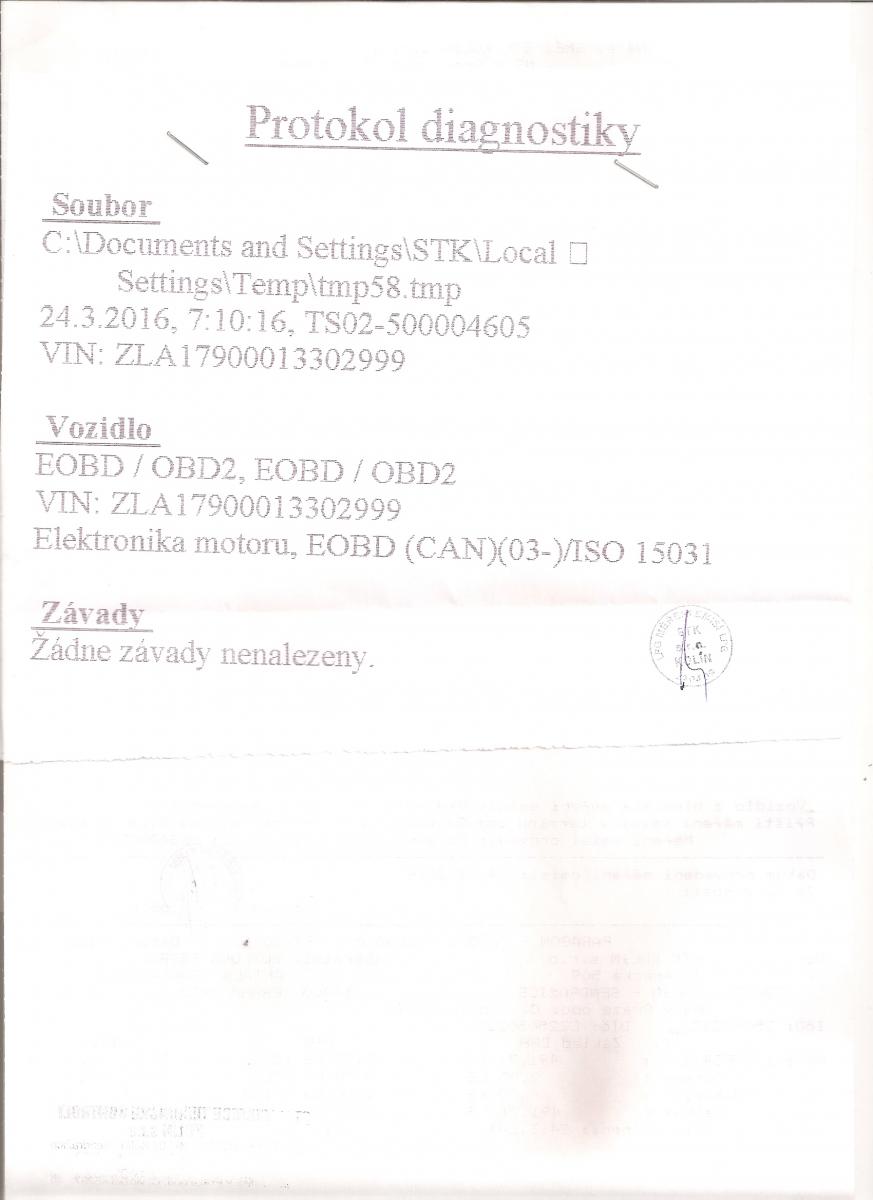

adraj Odesláno 3. duben 2016 Odesláno 3. duben 2016 (upraveno) tak jsem prošel bez jediné chybyčky. Závada žádná nezjištěna . Hlavně se neptejte jak . K papíru od emisí jsem dostal ještě nějaký doklad ,ale o zaplacení to není. Nějaký výcuc z diagnostiky. Upraveno 3. duben 2016 uživatelem adraj Citovat
Wensdy Odesláno 4. duben 2016 Odesláno 4. duben 2016 (upraveno) Tak sem ten doklad šoupni. Necituj přímo předchozí příspěvky, díky. Upraveno 4. duben 2016 uživatelem elton Citovat

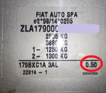

biondi Odesláno 4. duben 2016 Odesláno 4. duben 2016 Kde je umiestnený ten štítok s hodnotou dymivosti? Neviem to najsť. Citovat
Sawoy Odesláno 4. duben 2016 Odesláno 4. duben 2016 Na B sloupku pod zámkem dveří spolujezdce? Citovat
