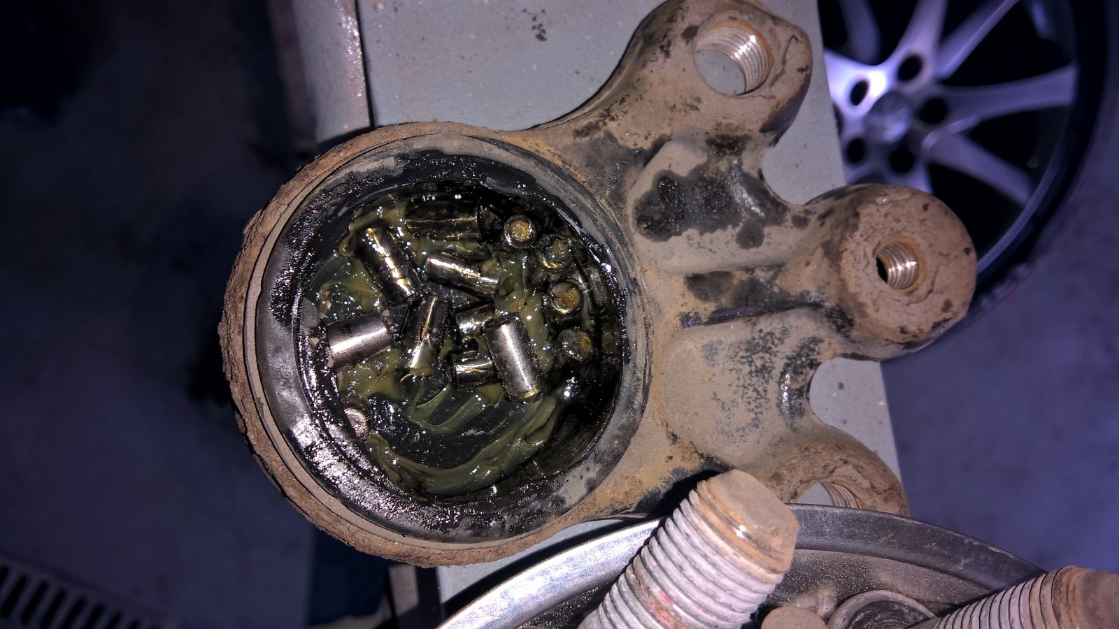

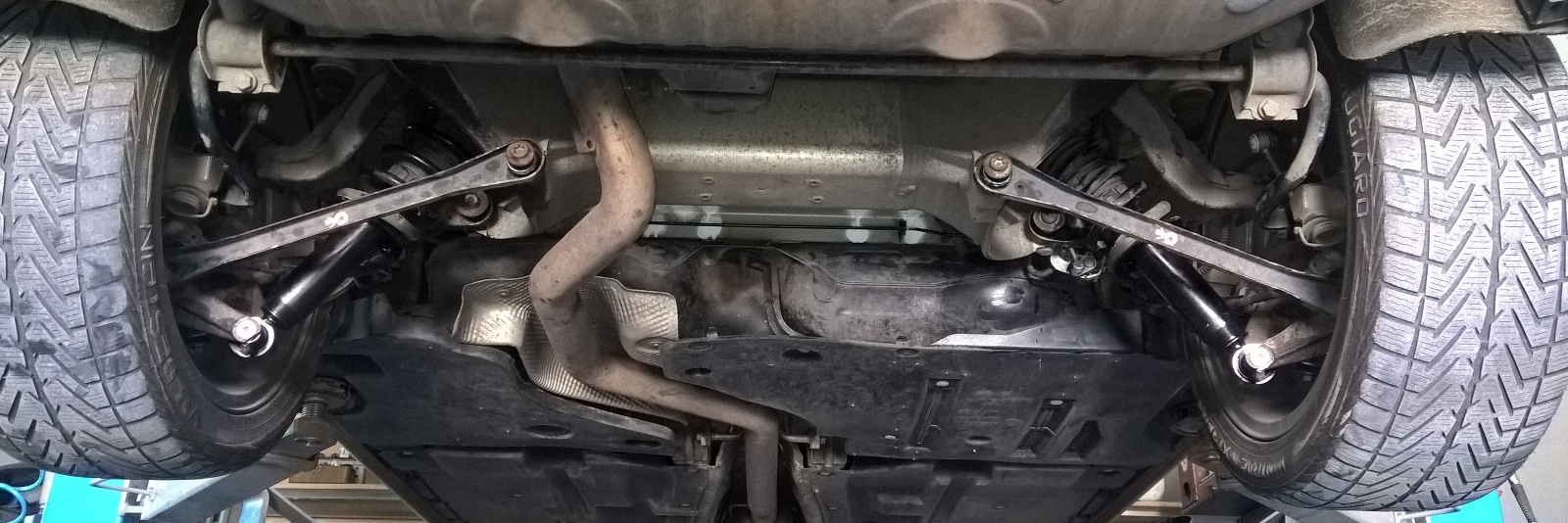

MJSytic Odesláno 5. červenec 2021 Autor Odesláno 5. červenec 2021 před 1 hodinou, radim.1008 napsal: To bude zase poježděníčko. No doufám Jako zatím dle předpokladu nebylo nic vyloženě utržený. Silentbloky jen trochu vymačkaný k jedné straně apod. Tyčky stabiku teda oboje jak žvýkačka, takže ty určitě vyměnit potřebovaly (přední a zadní jsou TRW - dám Lemforder ). Tlumiče orezlý, ale suchý. Jen teda oproti novým tak čtvrtinová rychlost vysouvání Koukal jsem, jestli najdu výrobce a je na nich vyraženo Peugeot. Tyčky geo jsme přelisovali a kompletně je rozhýbali, aby šla geo správně nastavit. Prostě piplačka, ale když už se to dělá, tak ať to má nějaký efekt. Když to bude zase pohodlný a přestanou se sjíždět vnitřky pneu, bude to ten nej výsledek OK406, HonzaZ, radim.1008 a 2 další ohodnotil 5 Citovat

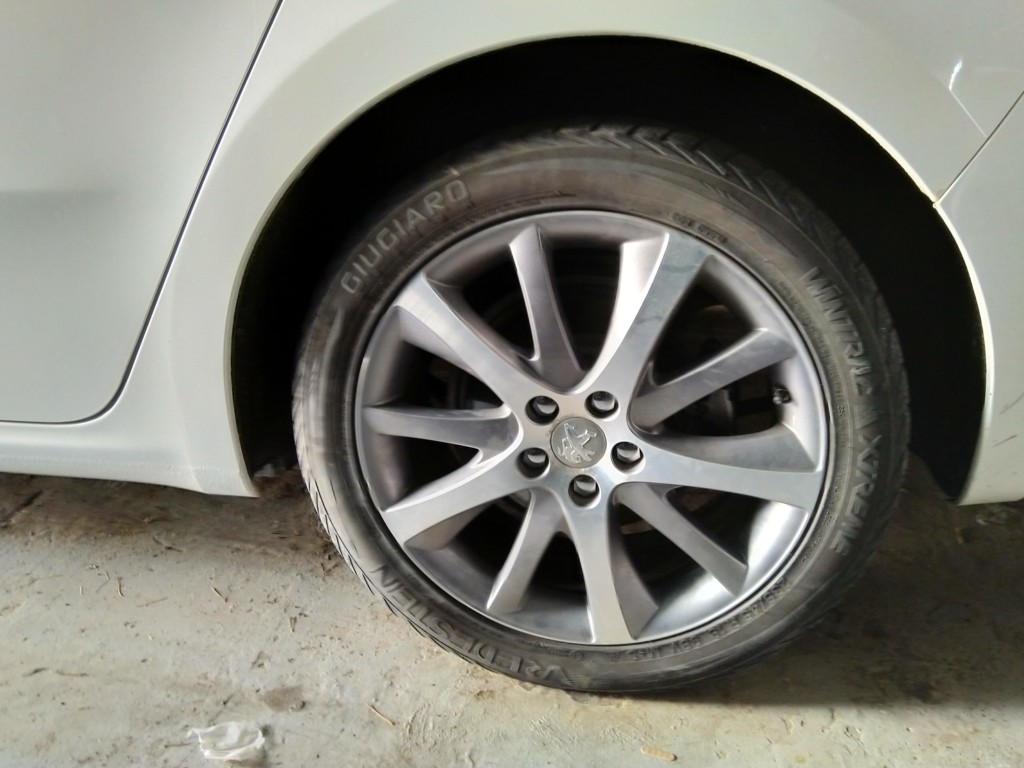

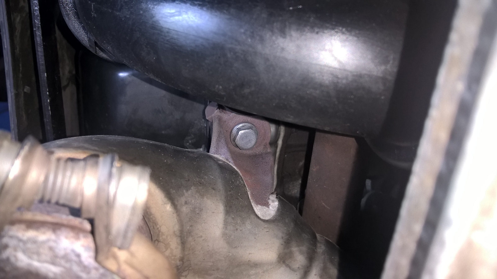

MJSytic Odesláno 6. červenec 2021 Autor Odesláno 6. červenec 2021 Hotovo, zadní náprava je zase komplet (foto před dotažením, takže bez krytů tlumičů). Jel jsem jen pár km domů, ale teda změna neskutečná. Jen se to zhoupne, zaduní pneu a jinak nic. Už se těším, až bude hotový i předek a hurá na GEO Jinak šroub výfuku už je na svém místě radim.1008, ozzy56, Agrafik a 1 další ohodnotil 4 Citovat
radim.1008 Odesláno 6. červenec 2021 Odesláno 6. červenec 2021 O kolik se to zvedlo? když jsi byl naposled u nás, tak kola byla v podběhu. Citovat
MJSytic Odesláno 6. červenec 2021 Autor Odesláno 6. červenec 2021 Tak zatím si to spíš nesedlo zpět. Zvednout by se to nemělo. Pružiny jsou původní Ale uvidíme. Je fakt, že ty Eurorepar tlumiče nám přišly o fous delší, tak jestli to bude mít vliv, nevím. Pokud jo, tím líp Citovat

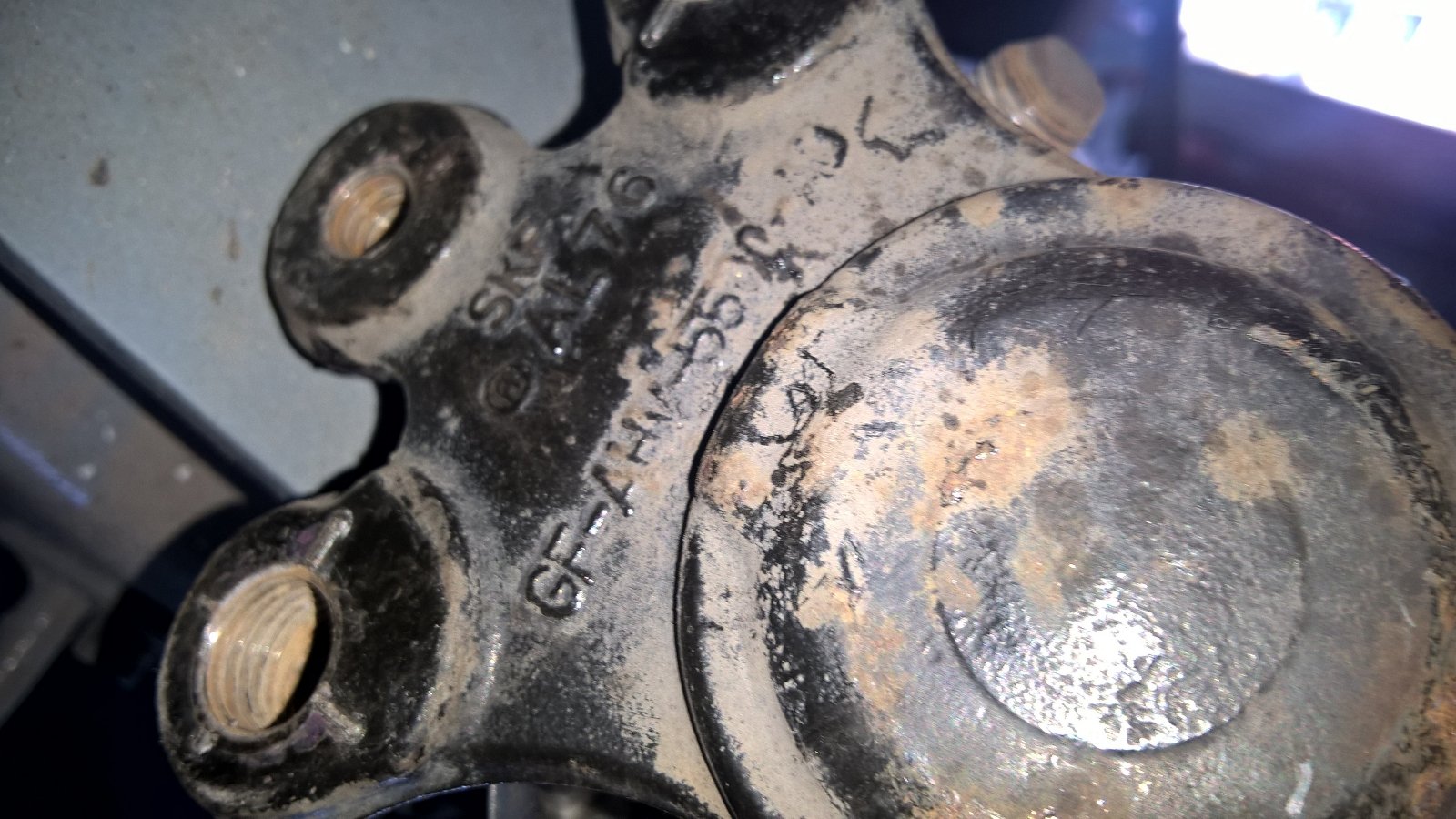

MJSytic Odesláno 11. červenec 2021 Autor Odesláno 11. červenec 2021 Takže dnes dokončený předek. Ten sice nevykazoval problém, ale vzhledem k nájezdu jsem to vzal, jako prevenci. Čepy byly SKF, nevím jestli ještě původní, ale bez problémů, jen koroze na povrchu. Spodní silentbloky vymačkaný k jedné straně, ale bez vůle. Tyčky stabiku byly taky bez vůlí, ale ty jsem tam dával hned po koupi, takže měly něco přes 50tis Vše jsem dával nové Lemforder. No a co se tlumičů týká, tak zase jen povrchová koroze, jinak OK. Dokonce i rychlost vysouvání skoro stejná, jako u nových. Každopádně je to hotové a hurá na geometrii. A potom o tom min 10let a 100tis nechci slyšet brixtr, Pe.Tr, HonzaZ a 1 další ohodnotil 4 Citovat

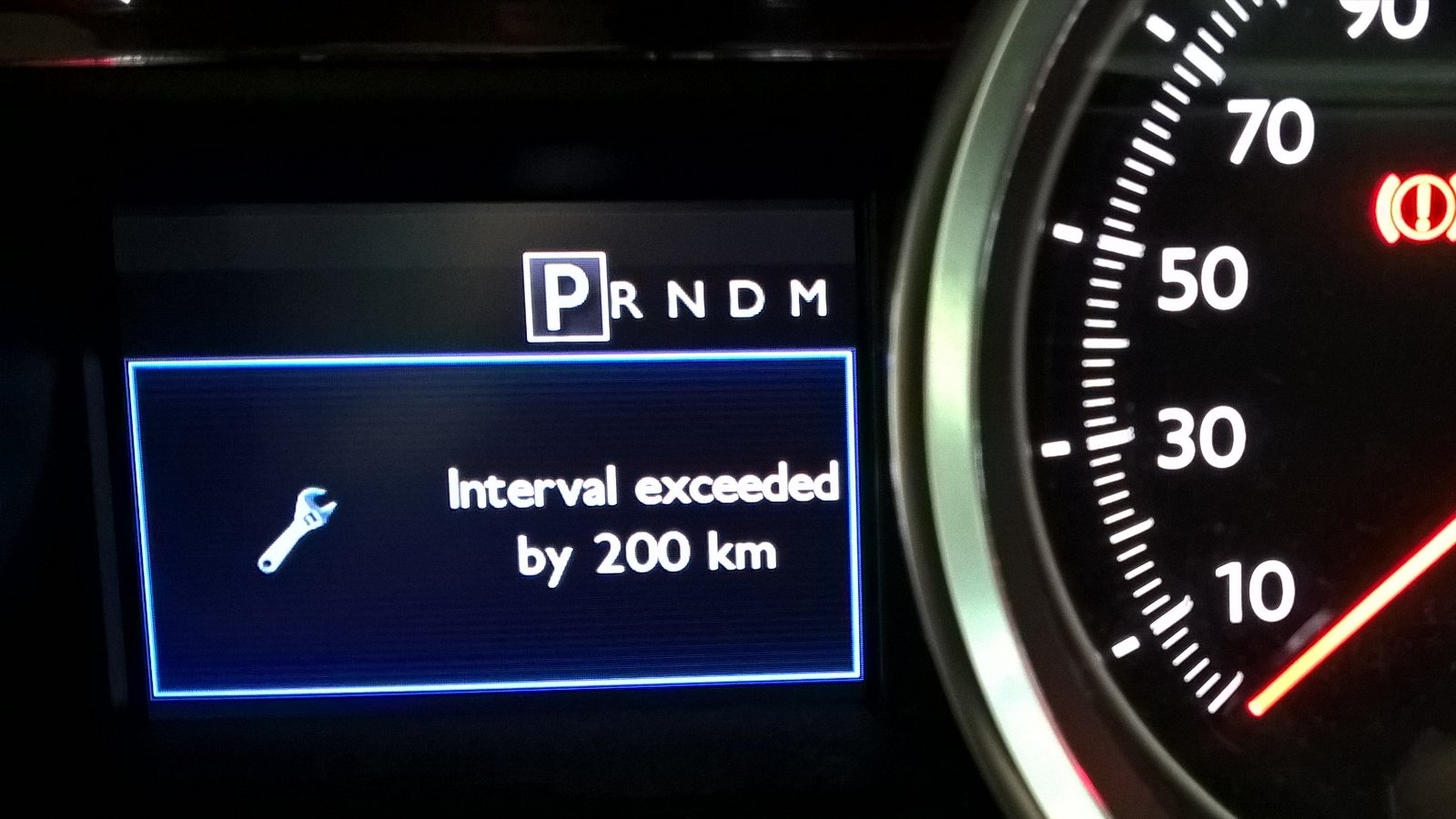

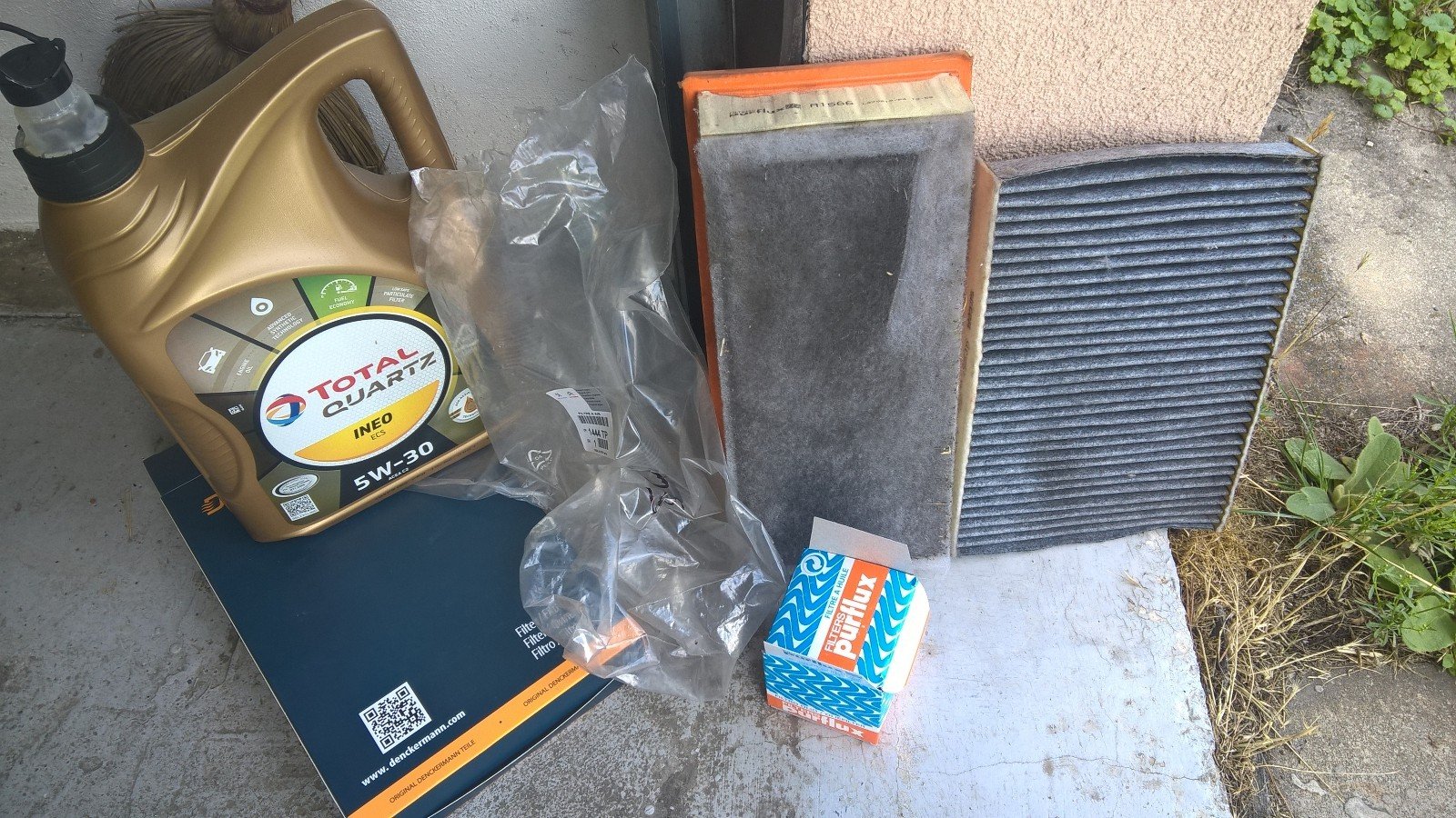

MJSytic Odesláno 7. srpen 2021 Autor Odesláno 7. srpen 2021 Dnes zase servis Řeklo si to po 7tis km Mám tam nastavený variabilní 15/rok. To jsou ty krátké trasy a stání v garáži kemo a radim.1008 ohodnotil 2 Citovat
Ferry Odesláno 7. srpen 2021 Odesláno 7. srpen 2021 Se ti v ty garazi hodne prasi, kdyz vidim ty filtry Péťa a radim.1008 ohodnotil 2 Citovat
MJSytic Odesláno 7. srpen 2021 Autor Odesláno 7. srpen 2021 Vzducháč a kabináč nebyly minule měněný, takže mají cca 15tis Ale je fakt, že mě taky překvapilo, jak jsou uzený Citovat

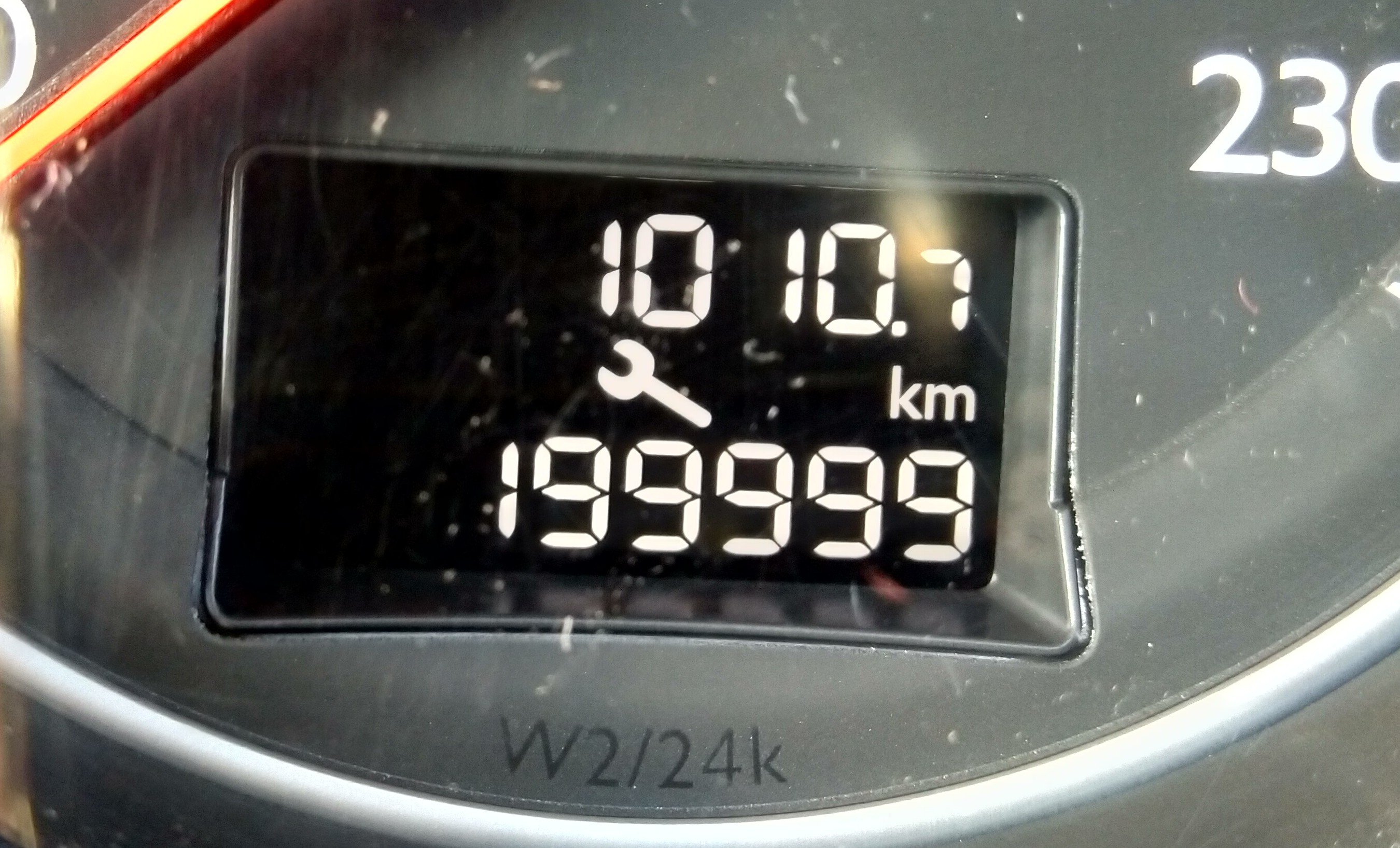

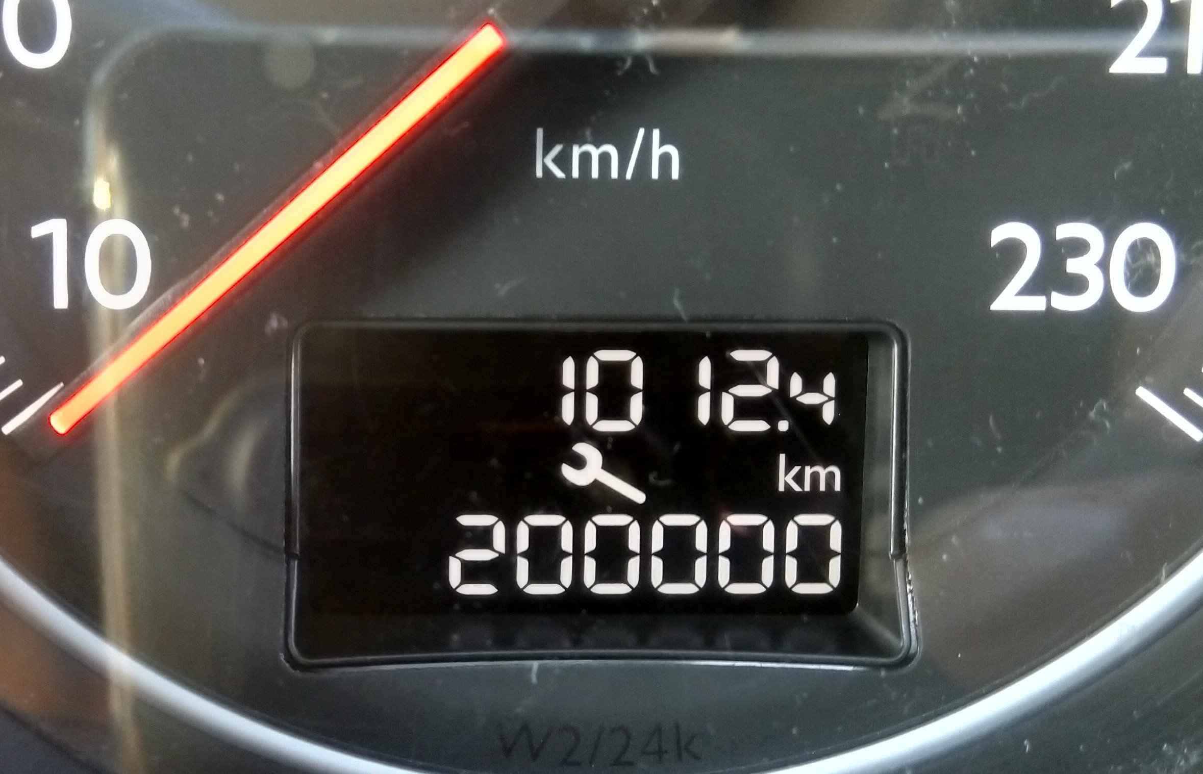

MJSytic Odesláno 9. srpen 2021 Autor Odesláno 9. srpen 2021 Dnes oficiální vstup do klubu popelnic Konečně jsem mohl smazat ten servis radim.1008, kemo, Charlie 1 a 1 další ohodnotil 4 Citovat
