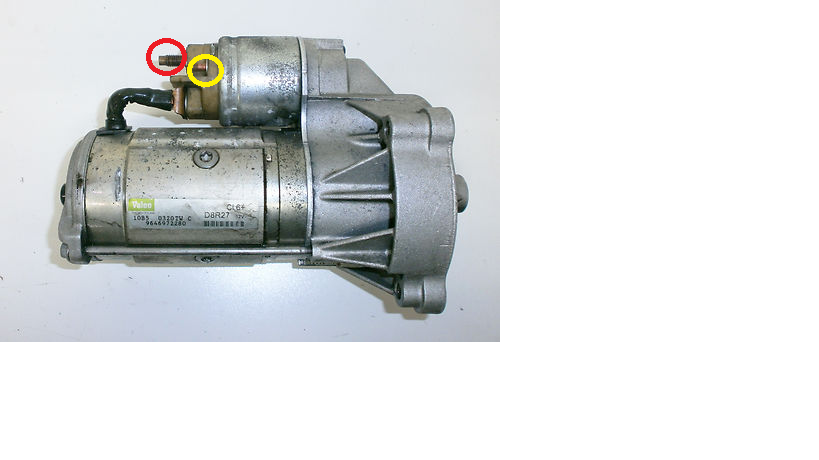

jarokare Odesláno 21. říjen 2017 Odesláno 21. říjen 2017 Musíš propojit hlavní přívod (v červeným kroužku) s ovládáním cívky (žlutý kroužek) . Hlavně bacha na zařazenou rychlost Ondra321 ohodnotil 1 Citovat
Ondra321 Odesláno 31. říjen 2017 Odesláno 31. říjen 2017 (upraveno) Hoši, tak sem na to nejspíš kápnul!=) Ještě to není jisté, musím počkat na zítřejší výsledek testu starteru, ale vypadá to velmi pravděpodobně na skoro přeseknutý přívod k cívce(držel na 4 žilách), tak mi držte chlapi palce!=) V případě, že by to bylo tímhle, jak ho vyměnit? Samozřejmě bych na to přišel po 1-2 sám, ale od čho je tot fórum, které opravdu funguje, že ano??=) Předem(a snad už naposled=) MOC MOC DÍKY!!! Upraveno 31. říjen 2017 uživatelem Ondra321 Citovat
