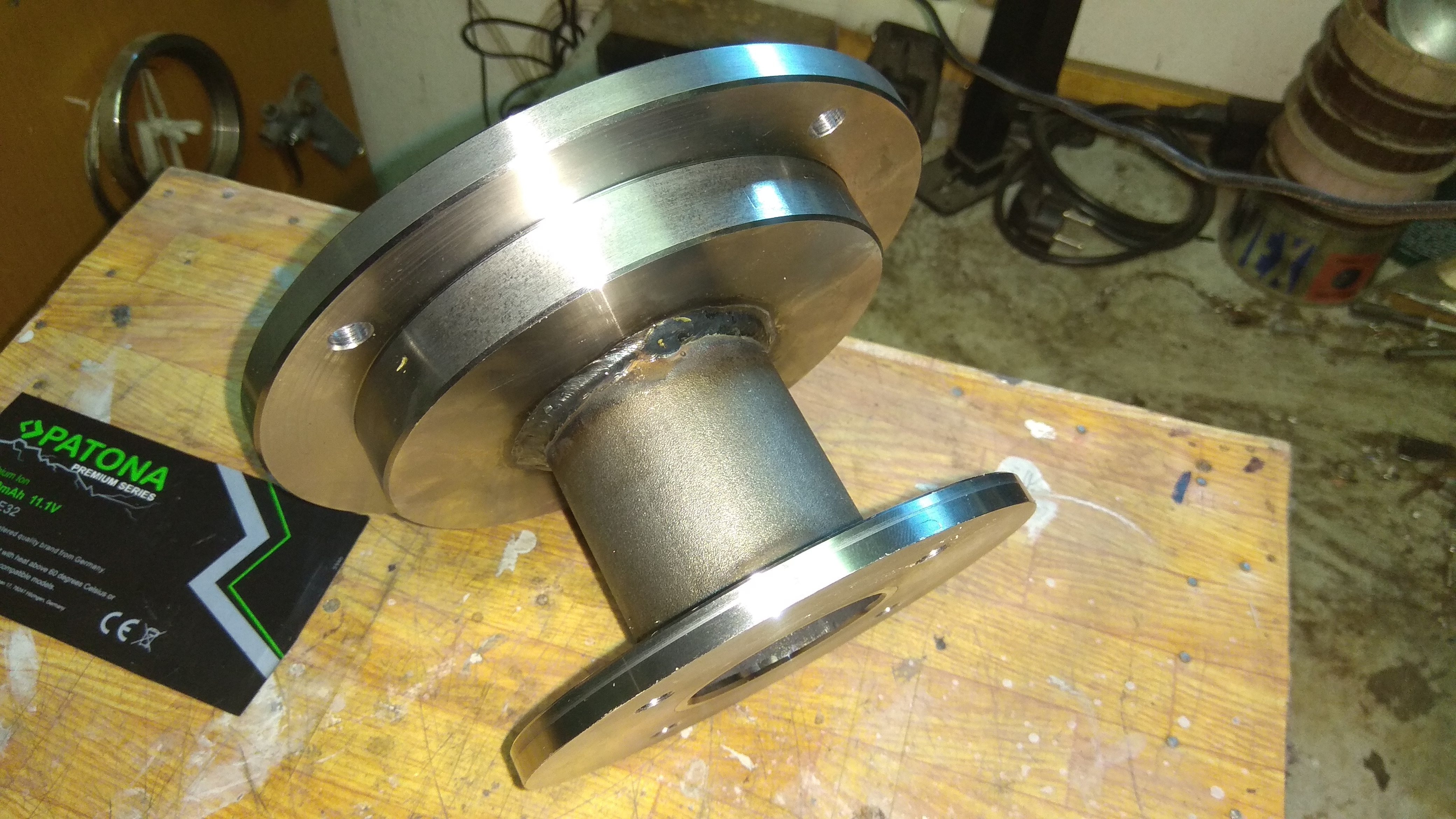

Milan+ Odesláno 21. srpen 2020 Odesláno 21. srpen 2020 A aby se neřeklo, že jen pro auta, tak taky něco pro farmáře. Příruby na přestavbu motoru MF na čtyřtakt. Dnes byl čas, tak se jich pět vyseklo. Péťa a radim.1008 ohodnotil 2 Citovat

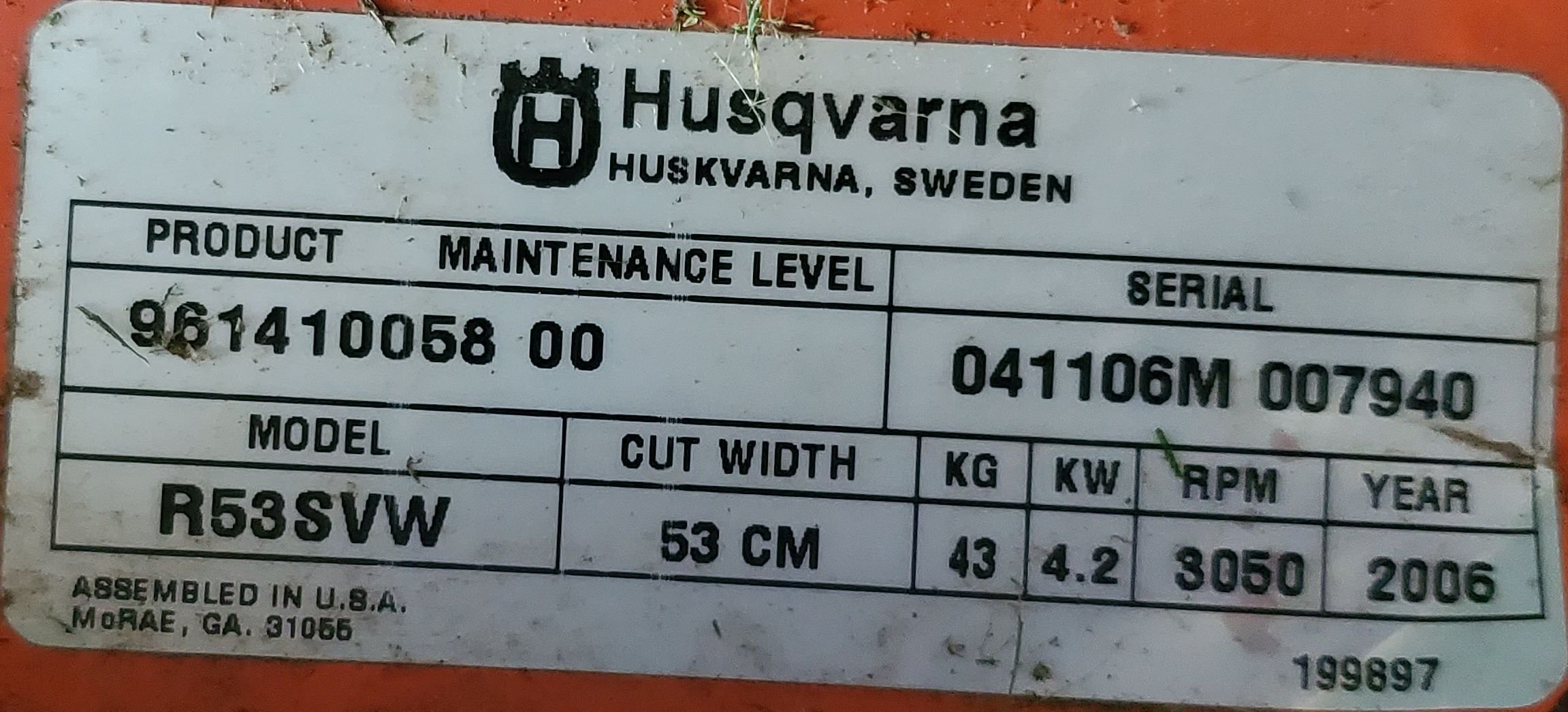

Péťa Odesláno 21. srpen 2020 Odesláno 21. srpen 2020 před 13 minutami, Milan+ napsal: @Péťa Tak ty toho sekáš více, u mě to je hrubě +-160m,ubývá to, altán, bazén. Když k tomu koupíš ještě jednu aku, tak asi v poho. @Milan+ Mě to taky postupně ubývá Teď cca 420m2. S druhou baterkou se počítá, ale originál je 5Ah, v nabídce pak jen 2,6Ah. Ale jak jsem psal, doufám, že stávající bude ještě makat: Citovat
Milan+ Odesláno 21. srpen 2020 Odesláno 21. srpen 2020 Tam žádná spojka není, max na pojezd, uvidíš co řeknou, možná regulátor otáček, pokud je mechanický. Péťa a ozzy56 ohodnotil 2 Citovat
ozzy56 Odesláno 21. srpen 2020 Odesláno 21. srpen 2020 před 2 hodinami, Péťa napsal: Něco cvrká. Motor? Spojka? Nůž to není. cvrká to jinak, když potáhneš startovací šňůru za chodu motoru? Citovat
Péťa Odesláno 21. srpen 2020 Odesláno 21. srpen 2020 Tak to bohužel nevím a docela se bojím to nechat běžet. Máš nějaký tip? Citovat
ozzy56 Odesláno 21. srpen 2020 Odesláno 21. srpen 2020 totiž, když zatáhneš za start. šňůru za chodu motoru, cvrká to tak jemně (normálně se ale za chodu motoru toto nemá dělat) ale když je ten startovací mechanismus vadný, cvrká to pořád, i když nezatáhneš za šňůru, takže je to pak oprava za pár korun Péťa ohodnotil 1 Citovat
