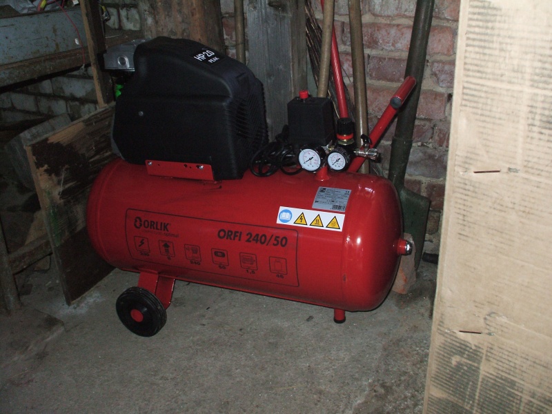

OK406 Odesláno 21. červen 2014 Odesláno 21. červen 2014 Mám v garáži kompresor Orlík a spokojenost: Citovat

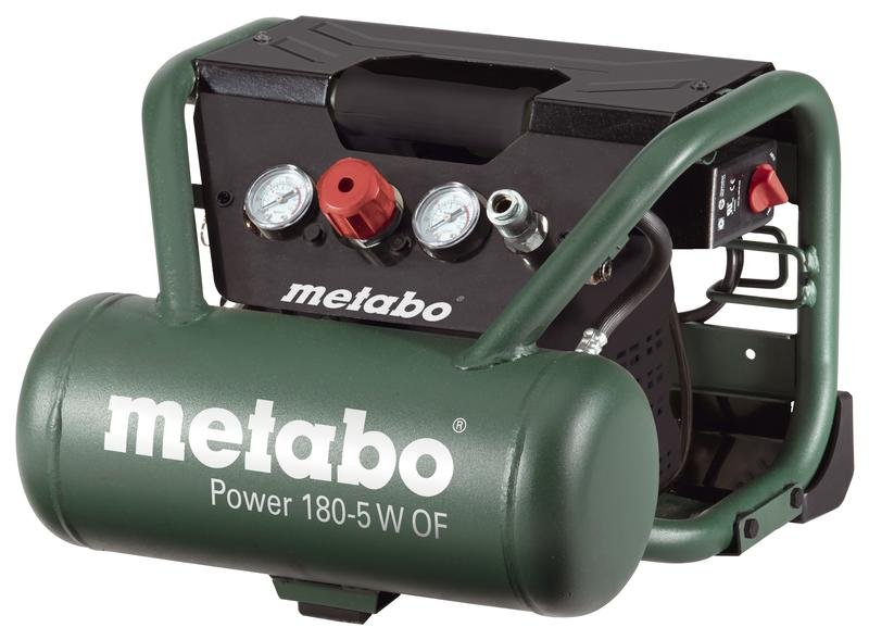

morepower Odesláno 22. říjen 2018 Odesláno 22. říjen 2018 přesně, koukám po tomhle → metabo 180-5 mám takovej malej bez vzdušníku, na ty kola a vyfoukání pily apod, ale ten pustim a vezmu tenhle. V kovárně mám velkej orlík na práci, ale na to domácí žvejkání takovýhle prcátko stačí Citovat

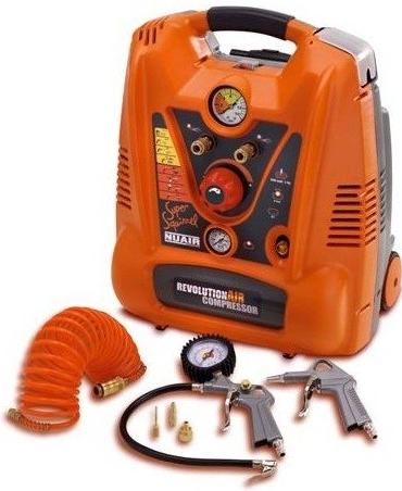

Radek Hurvajz Odesláno 22. říjen 2018 Odesláno 22. říjen 2018 (upraveno) Tak když už se vytahnul kosťa Mam tenhle - https://www.naradi-vzduch.cz/levnekompresory-cz/eshop/38-1-Kompresory/0/5/9120-Nuair-Super-Squirrel-Revolution-Air-8215210 Tohle Metabo bylo taky ve vyběru, ale nakonec Nuair protože ma kolečka, kastlik na uložení příslušenství a kabelu a byl levnější, zakladní příslušenství v ceně, má i dostupné náhradní díly A přesně, na vyfoukání pily, počítače nebo dohuštění pneu je ideální Upraveno 22. říjen 2018 uživatelem Radek Hurvajz Vena garážmistr a Charlie 1 ohodnotil 2 Citovat

ozzy56 Odesláno 22. říjen 2018 Odesláno 22. říjen 2018 mám stejný jako Radek, ale starší model bez koleček (mám ho cca 8 let), to příslušenství bylo tenkrát v OBI ke kompresoru zdarma, tak sem ho vzal a nelituju co to sou za smajlící?? Citovat
