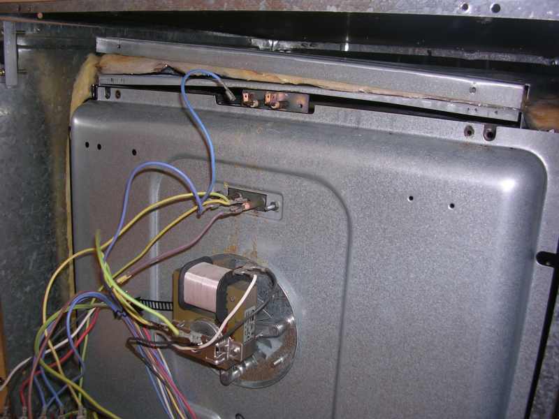

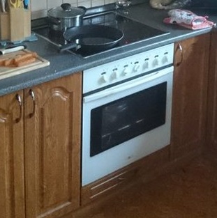

Pe.Tr Odesláno 29. březen 2014 Odesláno 29. březen 2014 zkuste me pls pomoct v urceni o jaky typ jde , potrbuji jeden nd a na troube není zadny stitek , je to vestavena elektricka s ovladanim i pro desku Citovat
Péťa Odesláno 29. březen 2014 Odesláno 29. březen 2014 Štítek bývá vidět po otevření dvířek. Přinejhorším ji vytáhni a podívej se zezadu. Citovat
Pe.Tr Odesláno 29. březen 2014 Autor Odesláno 29. březen 2014 pod dvirkama nic a vzadu je jen info napajeni zbytek je jakoby rozmoceny Citovat
MJSytic Odesláno 29. březen 2014 Odesláno 29. březen 2014 Nějakou horší fotku bys neměl? Tahle je moc detailní Z boku na dvířkách (boční hrany) taky nic není? [upravil dne 29.3.14 21:43 od MJSytic] Citovat

Pe.Tr Odesláno 30. březen 2014 Autor Odesláno 30. březen 2014 tak podle motoru identifikovano jako nejspíše 4610 1000, při ceně motoru a predstavy vymeny nejakeho montera koupim troubu novou , dik za snahu me pomoct Citovat
P607Olda Odesláno 30. březen 2014 Odesláno 30. březen 2014 Motor se vyměňuje snadno, akorát za něj chtějí majlant. Poptal jsi už nadeta.cz a jiné dodavatele? Mora je dost drahá. Náhradní díly vede taky firma M - Contakt S.r.o. Adresa: ČSA 564, 783 53 Velká Bystřice Telefon:585 351 046 Jo, a matička na vrtuli má levý závit, tak si ji neztrať. [upravil dne 30.3.2014 20:27 od P607Olda] Citovat

P607Olda Odesláno 30. březen 2014 Odesláno 30. březen 2014 Já jsem ho vyměnil za nějaký podobný, který mi nechali vyhrabat v krabici. Chtěli za něj asi 650. Mám sporák MORA 4600. Citovat

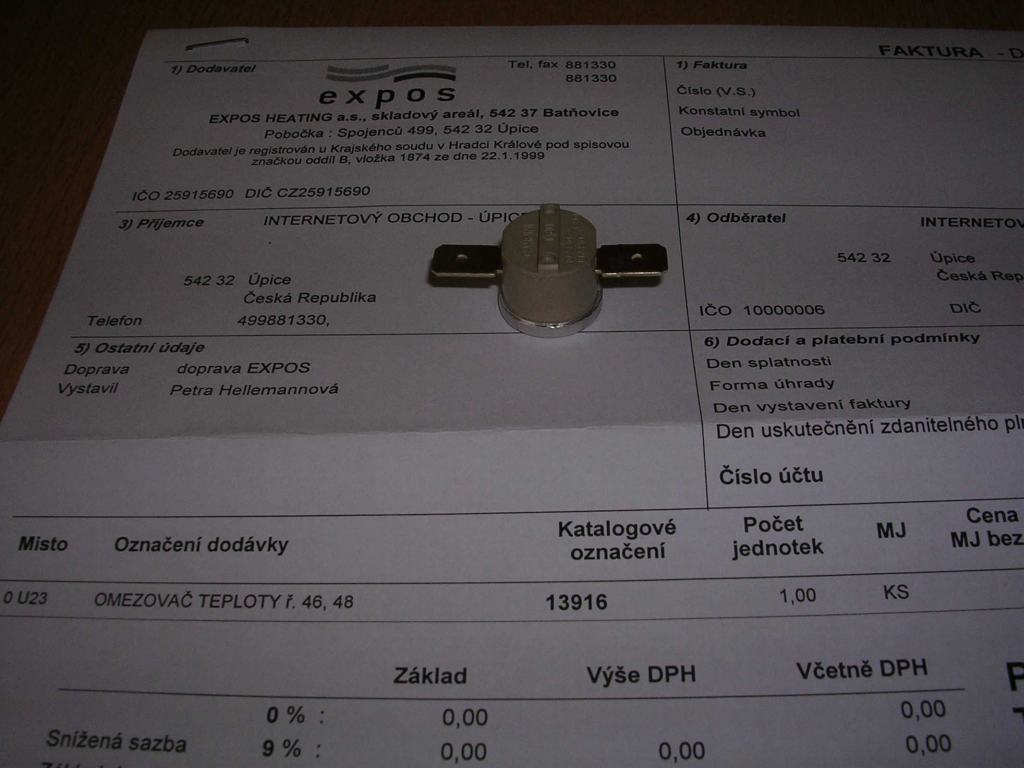

P607Olda Odesláno 30. březen 2014 Odesláno 30. březen 2014 iexpos je extra drahý. Běžná cena teplotní pojistky je asi 40 Kč, oni chtěli asi 500 a hlavně tam nepasovala, musel jsem ji přibastlit. Tady je opravář, který má takové věci z rozebraných spotřebičů, prodává je za pakatel. Citovat
Dano406 Odesláno 30. březen 2014 Odesláno 30. březen 2014 Kdyby pániček počkal do zítra,tak bych se podíval v práci na motor co sem kuchl z mikrovlnky.Podle obr. se tváří podobně,jen tam nebude ten plech pod vrtulí. Jen doufám,že jsem ho už nevyhodil. Citovat
P607Olda Odesláno 30. březen 2014 Odesláno 30. březen 2014 Pokud vzpomínám, tak ta vrtule co je vidět, je jenom chlazení motoru, ale ta hlavní vrtule je schovaná uvnitř trouby, kde je uzavřený oběh horkého vzduchu. Já jsem měl starý motor v ruce a vydal jsem se shánět jiný, aby měl stejnou rozteč šroubů a stejnou osku. Dokonce vzpomínám, že jsem zaplatil dva motory a ten nepasující mi pak vzali zpět. [upravil dne 30.3.2014 22:05 od P607Olda] [upravil dne 30.3.2014 22:06 od P607Olda] Citovat
