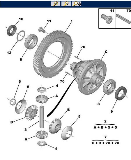

AnRy99 Odesláno 11. prosinec 2013 Odesláno 11. prosinec 2013 caute, vedeli by ste mi v rychlosti poradit originalne cislo simeringu prevodovky? myslim ten co je na vodicovej strane ale zo strany spolujazdca, miesto kde ide poloos do prevodovky. dakujem, ak mozete aj nakres. Citovat

AnRy99 Odesláno 11. prosinec 2013 Autor Odesláno 11. prosinec 2013 No by si sa cudoval ale nerobim si prdel, neviem ako by som ti ti mal akoze inak vysvetlit ... no tak simering prevodovky zo spolujazdcovej strany, staci? VIN: VF36D9HZC21485300 diki [upravil dne 11/12/13 20:46 od AnRy99] Citovat
ozzy56 Odesláno 11. prosinec 2013 Odesláno 11. prosinec 2013 dá se to napsat takto--simerink pravé poloosy...,má obj. číslo 312146, rozměr 29x47x11 [upravil dne 11/12/13 21:05 od ozzy56] Citovat
AnRy99 Odesláno 12. prosinec 2013 Autor Odesláno 12. prosinec 2013 sorry chlapi ale niesom mechanik mechanik mi povedal ze gufero prevodovky z vodicovej strany tak nejako som sa to snazil pretlmocit v kazdom pripade dakujem pozeral si to zo serviceboxu? ak jo mohol by si sem pripojit obrazok este? diki moc [upravil dne 12/12/13 06:32 od AnRy99] Citovat
ozzy56 Odesláno 12. prosinec 2013 Odesláno 12. prosinec 2013 dám radši i simerink levé poloosy--312144 rozměr 40x58x10 ano, je to ze Servisboxu podle VIN, obrázek nedám, protože jsem zapomněl, jak se to tu dává Citovat

martinface1 Odesláno 2. leden 2014 Odesláno 2. leden 2014 zdravim, dnes som menil tlmiče a ked som daval dole brzdove kotuče z poloosi na pravej strane, tak sa mi tu tyč podarilo vytiahnuť z prevodovky a vytiekol olej. chcem sa opytať, či nebude nejaky problem keď tu tyč zatlačim naspať, a kadial sa tam dolieva olej a aký. mam peugeot 407, 1,6 HDI Citovat
ozzy56 Odesláno 3. leden 2014 Odesláno 3. leden 2014 tu tyč (nazývá se poloosa) můžeš zatlačit zpět, ale opatrně--uvnitř gufera je ocelová pružina, kterou můžeš tou zpětnou montáží shodit, takže tyč dávej v ose...,olej Total Transmission BV 75W80, nejprve vypusti zbytek oleje šroubem na spodku diferenciálu a pak nalij nový Citovat
