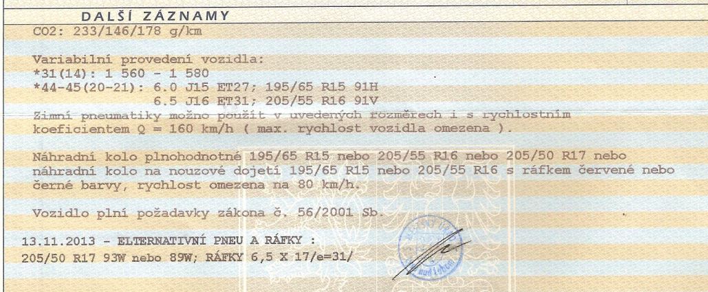

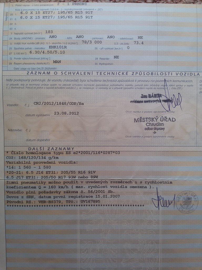

celda1970 Odesláno 30. říjen 2015 Odesláno 30. říjen 2015 (upraveno) Asi otázka na majitele 307miček...mám v plánu na zimu nahodit 195/65/R15 na speedline disky s ET27 namísto 205/50/R17 Challenger (ET netuším teďka)...a otázka je, zdali je to správná alternativa, když výška pneu je rozdíl mezi R15 a R17 krásných 24mm, rozdíl poloměru -1mm a rozdíl v obvodu -8mm. Alternativa na 307 k 195/65 R15 je 205/55 R16 a 205/50 R17........rozdíly v poloměrech a obvodech všech rozměrů uvedených jsou v toleranci pro tento vůz... Osobně jsem měl na 307sw letní 205/50R17 ....a teď mám zimní 195/65 R15 a nové letní 205/55 R16....vše dle TP Upraveno 30. říjen 2015 uživatelem celda1970 Citovat

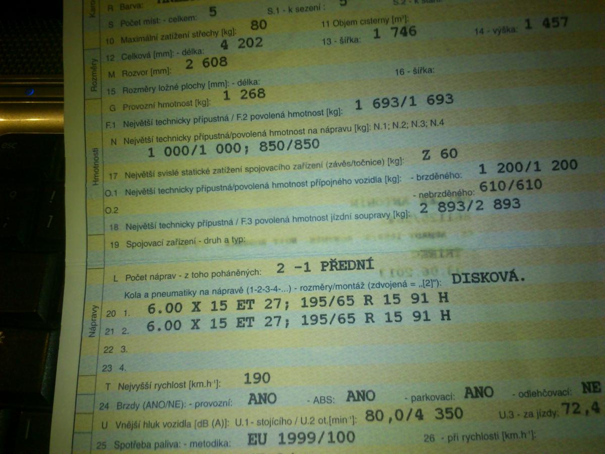

celda1970 Odesláno 30. říjen 2015 Odesláno 30. říjen 2015 Nakonec jsem to vyřešil, budu dávat Téčka a za super cenu, navíc v místě bydliště, takže přezutí grátis. Háčka jsou zbytečně drahé a volal jsem do pojišťovny a snižování rychlostního Indexu není při nehodě problém, v opačném případě je to vážný problém (zvyšování rychl.indexu). A Téčka stojí stejně méně, takže ušetřeno. A ty máš Tony uvedeno v TP index H u 195/65R15...?? já mám tedy ...T.... Citovat

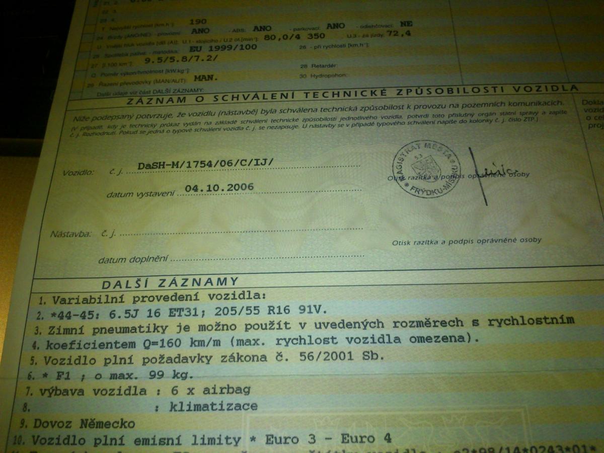

Tony Stark Odesláno 31. říjen 2015 Odesláno 31. říjen 2015 Ano u obou náprav mam v tomto rozměru H a na letní v rozměru 205/55 R16 mám V. Citovat
Gabriel 307 Odesláno 31. říjen 2015 Odesláno 31. říjen 2015 (upraveno) kluci neperte se ja mám dokonce Q u rozměru 195/65/R15 195/65/R15 Q,T,H 205/55/R16 V 205/50/R17 W edit: možná to tam máte taky jenom tam nekoukáte Upraveno 31. říjen 2015 uživatelem Gabriel 307 Citovat
celda1970 Odesláno 31. říjen 2015 Odesláno 31. říjen 2015 Spíše se nabízí otázka i když má Tony v TP H...proč používat H když můžu dát T a je levnější.... Citovat
Tony Stark Odesláno 31. říjen 2015 Odesláno 31. říjen 2015 (upraveno) Qvéčko mám taky Nicméně už mám od včerejška přezuto, jelikož auto chceme vyměnit za větší kupoval jsem nakonec Barum Polaris 3 za super cenu 700kč/guma s DOT 2715 - 195/65 R15 91T Upraveno 31. říjen 2015 uživatelem Tony Stark Citovat
