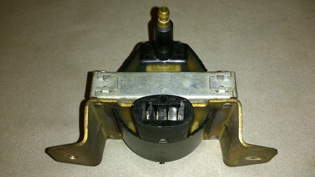

longstarr Odesláno 30. duben 2013 Autor Odesláno 30. duben 2013 Zdravím. Potřeboval bych poradit, jak proměřit cívku(viz. foto). Na internetu jsem si našel, jak se má proměřit, ale všechny cívky měli jen tři vstupy. Moje má 4. Svíčky jsem v autě zkoušel a jiskru nedávají. Tipuji to na na cívku nebo modul zapalování. Chci to vědět na jisto, než začnu kupovat náhradní díly. Jinak je to na plyn a když to přestalo startovat, krabička na přepínání mezi LPG a benzínem nesvítila a nefungovala. Děkuji moc za rady. Citovat

tomik1987 Odesláno 30. duben 2013 Odesláno 30. duben 2013 a hoď foto ako vyzerá tvoja cievka. ja ti v skicare dokreslím kde aké majú byť hodnoty. alebo aj niekto iný ti poradi. Citovat
longstarr Odesláno 1. květen 2013 Autor Odesláno 1. květen 2013 No, každopádně nevím, proč jsou témata spojené. Ten původní problém se startérem teď v létě nemám. Pastorek v pohodě zaskakuje a startér točí. Mám problém nejspíš cívkou zapalování nebo modulem zapalování, protože svíčka nedává jiskru. Přikládám tu fotku Citovat

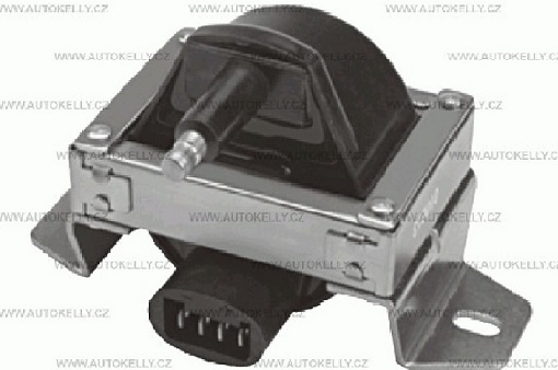

longstarr Odesláno 6. květen 2013 Autor Odesláno 6. květen 2013 Tak jsem ještě projížděl autokelly a jediné co tam je za součástku ohledně zapalování je nějaké čidlo: snímač impulzů zapalování. Nevíte prosím, jestli by to mohlo být ono?? Vůbec totiž nevím, co je to za součástku:D nebo jestli se dá nějak zjistit, zda je to špatné ?? Citovat
