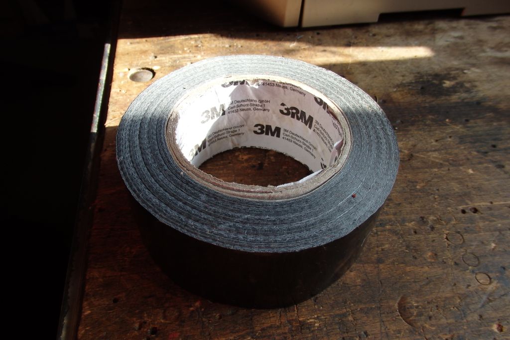

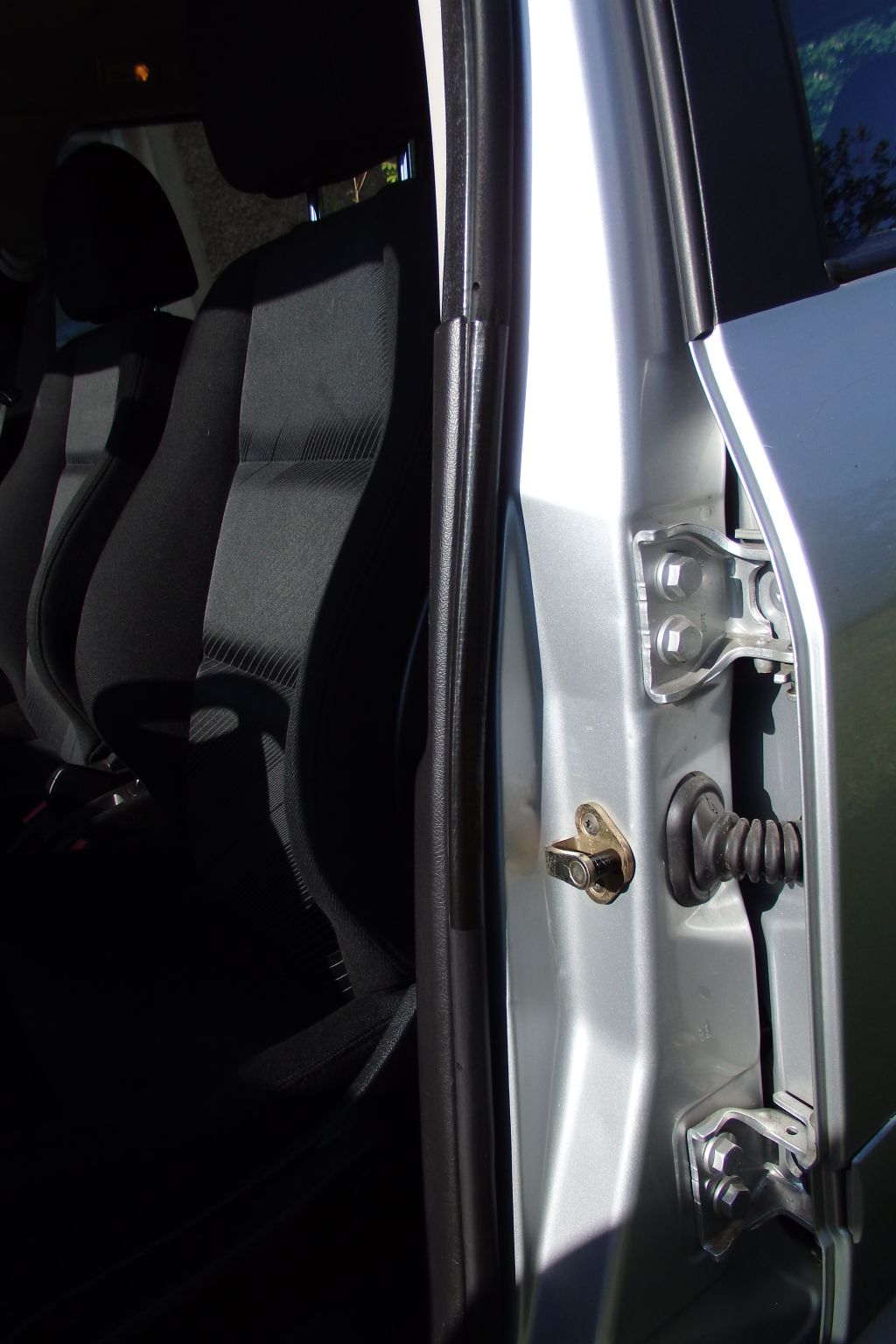

trinity102 Odesláno 31. červenec 2015 Sdílet Odesláno 31. červenec 2015 I já jsem měl tak jako asi každý majitel 307 prodřené těsnění u řídiče. Nakonec jsem to vyřešil páskou 3M. Těsnění jsem důkladně očistil acetonem od silikonu a nalepil pásku. Šířka je tak akorát, že se zachytí pd okraj plastového obložení. Be problémů drží už 3/4 roku. . Protože je hladká tak ani nezadrhává při nastupování když někdo nechá na parkovišti mezeru tak na Twigi. Citovat Odkaz ke komentáři Sdílet na ostatní stránky More sharing options...
