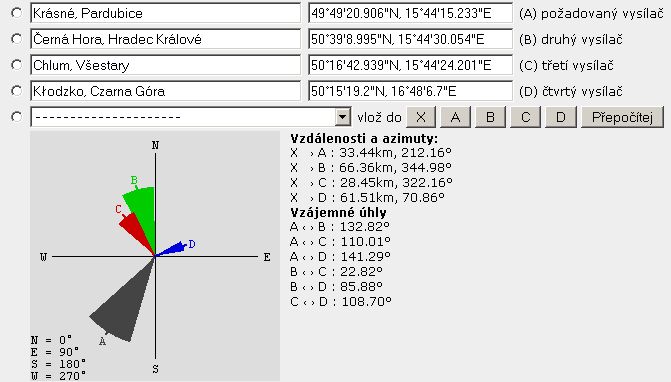

Můžu Ti případně podle souřadnic místa příjmu nahodit odkud a jak silnej signál zhruba máš. Samozřejmě pokud jsi schovanej někde za kopcem tak to bude horšíTady náhled jak je to třeba u mě.

50°3\'40.198\"N, 16°20\'33.911\"E
Sem si vědomej, že jsem v dolíku, takže raději 5x silnější než potom kostičky v TV.

Včera mi to nedalo a ještě se to zkusil otočit skoro přesně na druhou stranu na Černou Horu a chytnu asi všechno kanál 40,60,61 síla 95, kvalita 100 % a kanál 45 - 95/100 ,ten je asi z HK. Ještě tam je kanál 48 to jsou poláci a ty někdy jdou a někdy kostičky.
