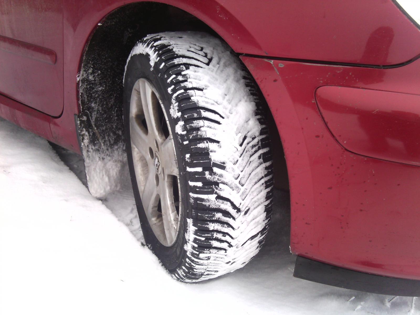

Roman Bazi Odesláno 6. leden 2016 Autor Odesláno 6. leden 2016 (upraveno) Mám přezuto. První dojmy: Tyto kola jsou velmi tichá. Docela mě to překvapilo. Hned jsem s nimi zajel na zasněženou louku a záběr mají moc pěkný. Vyhrábl jsem se z docela hluboké díry, do které jsem schválně najel. Věřil jsem jim. Na omak jsou lamely neuvěřitelně měkké, ale auto na silnici neplave. Sedí skvěle. Čas ukáže, kolik kilometrů s nimi najedu. Jsou to letní kola schválená i pro zimní použití, ale já s nimi počítám jako s letními. Pokud se osvědčí, koupím je i na Cabrio, a nebudu muset přezouvat. V úterý jedu na kontrolu zadních brzd, protože pravé stále brzdí. Asi zarezlý píst. Upraveno 6. leden 2016 uživatelem Roman Bazi Citovat

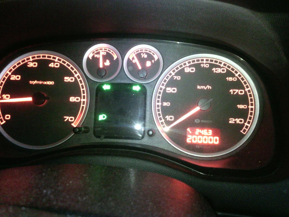

Roman Bazi Odesláno 10. duben 2016 Autor Odesláno 10. duben 2016 Tak jsem včera pozdě večer oslavil kulatiny 200000km. Já najel 100000km, z toho 97000km na LP. Příští týden vyměním olej, všechny filtry, šroub oleje i s těsněním. Vše už je od Badisáka doma. Minulý týden proběhla oprava výfuku (svařování) a výměna uchycení výfuku, a výměna svíček. Citovat
Veverka Odesláno 10. duben 2016 Odesláno 10. duben 2016 Gratuluju! Já mám zatím 110 tis. (akorát předminulý týden), všechno ropa natvrdo Citovat
Gabriel 307 Odesláno 10. duben 2016 Odesláno 10. duben 2016 gratuluji ja mám zatím "jenom" lehce přes 160.000 km Odesláno z mého SM-N910C pomocí Tapatalk Citovat
pecino Odesláno 10. duben 2016 Odesláno 10. duben 2016 Pěkné a udržované auto. :-) Jen se divím že když měníš olej tak často, že ti svítí klíč (servis) . Citovat
MilanF1 Odesláno 10. duben 2016 Odesláno 10. duben 2016 Pěkné číslo Romane a tedka jsem kouknul na ten soupis v prvním příspěvku, když jsem to narychlo sečetl, jsi na cca 1 Kč/km na servisu, když nepočítám gumy. To mi přijde docela dost. Já na tom s HDIčkem jsem lépe, už jsem to tu kdysi počítal - ale já nemám tak podrobný přehled. Hlavní, že auto slouží, jak má a dělá pořád jenom radost. Citovat
Roman Bazi Odesláno 10. duben 2016 Autor Odesláno 10. duben 2016 Gabo + Veveřík, máte mladší auta, tak vás tyto čísla teprve čekají Servisní klíč svítí, protože mám nastaveno 10000 km, a přetahuji o 600 km Sečtená částka za servis je větší, protože píši každou drobnost, a taky mě potkalo vše větší, co se na autě musí udělat, komplet brzdy, spojka, kladky, atd. Jsou tam také věci, které spousta lidí nedělá, nástřik spodku, dutiny, 6 a 7 sedačka, atd. Ona ta 307 je v servisu dražší, než 306ka. Já u 306 1.6 jsem taky měl mnohem menší náklady. Mnohem menší. Teď mám snad větší investice za sebou. I když se trošku bojím o pružiny a uložení. Do podzimu bych měl udělat rozvody. Teď mají asi 90000 km a 4.5 roku. Citovat
