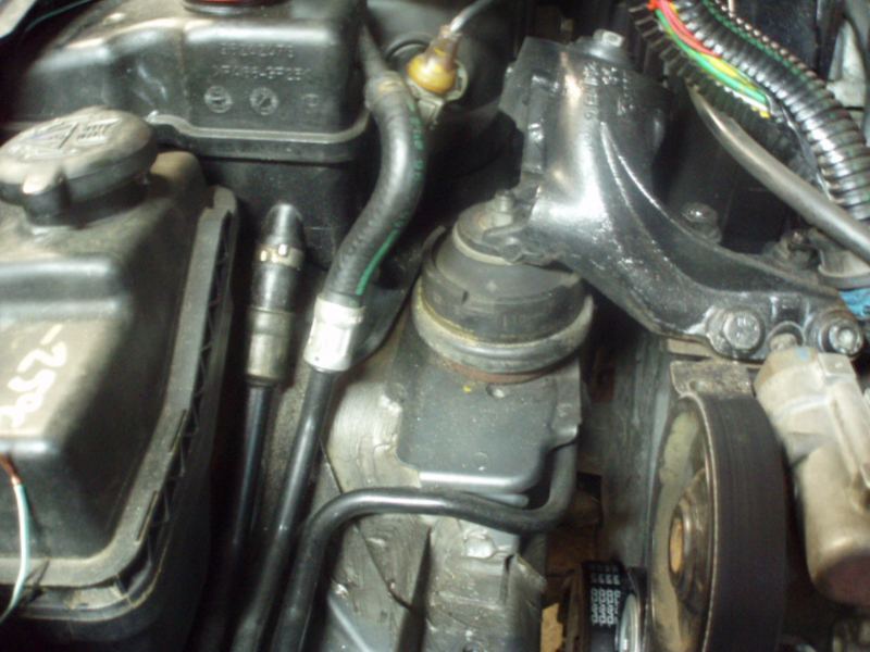

OK406 Odesláno 22. říjen 2011 Odesláno 22. říjen 2011 Je to na pravé straně (motor RFV 2.0i ). Snad fotka napomůže: Citovat

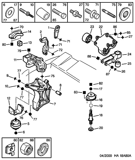

Jindra xrdt Odesláno 11. prosinec 2011 Odesláno 11. prosinec 2011 dela mi to to samy, po vymene vyfuku mi zacalo pri tech samych situacich mlatit o stabilizator... Koukal jsem na to na jame a pri rozjezdu se motor zhoupne a tim padem mlati... Takze predpokladam, ze to bude nejakej drzak motoru, rekl bych, ze to bude cislo 25 na obrazku, poradi mi nekdo zkusenejsi? Diky Citovat
777-Ado-777 Odesláno 14. prosinec 2011 Odesláno 14. prosinec 2011 ..skoda ze tato tema nebola trochu skor, ja som sa s tym trapil dlho, prave preto lebo som ten silentblok uz menil ale dal som ho zle (nenalisoval som ho tam úplne). Bol to akceleracny, ten s cislom 23, vymeň ten a mas pokoj. Aj pri startovani a zhasinani to buchotalo. ..ten s cislom 25 sa podla mna nikdy nevymláti. Citovat

deddo306Break Odesláno 14. prosinec 2011 Odesláno 14. prosinec 2011 mám problém pri radení prevodových stupnov,auto ma ako keby nejakú vôlu medzi radením.Už som vymenil asi všetko ale henten sylenblok som nemenil.Mal som tam aj strčene nejake gumové platy a mám podozrenie že to už predchádzajuci majitel chcel riešit.Niektorí mi tu na fore radia,že to môže byt prevodovka,alebo spojka.Snažím sa íst tými lacnejšími postupmi... Citovat
koblih69 Odesláno 14. prosinec 2011 Odesláno 14. prosinec 2011 Takže Hrušku, silentblok na převodovce a ten spodním pod motorem máš vyměněné? Citovat
